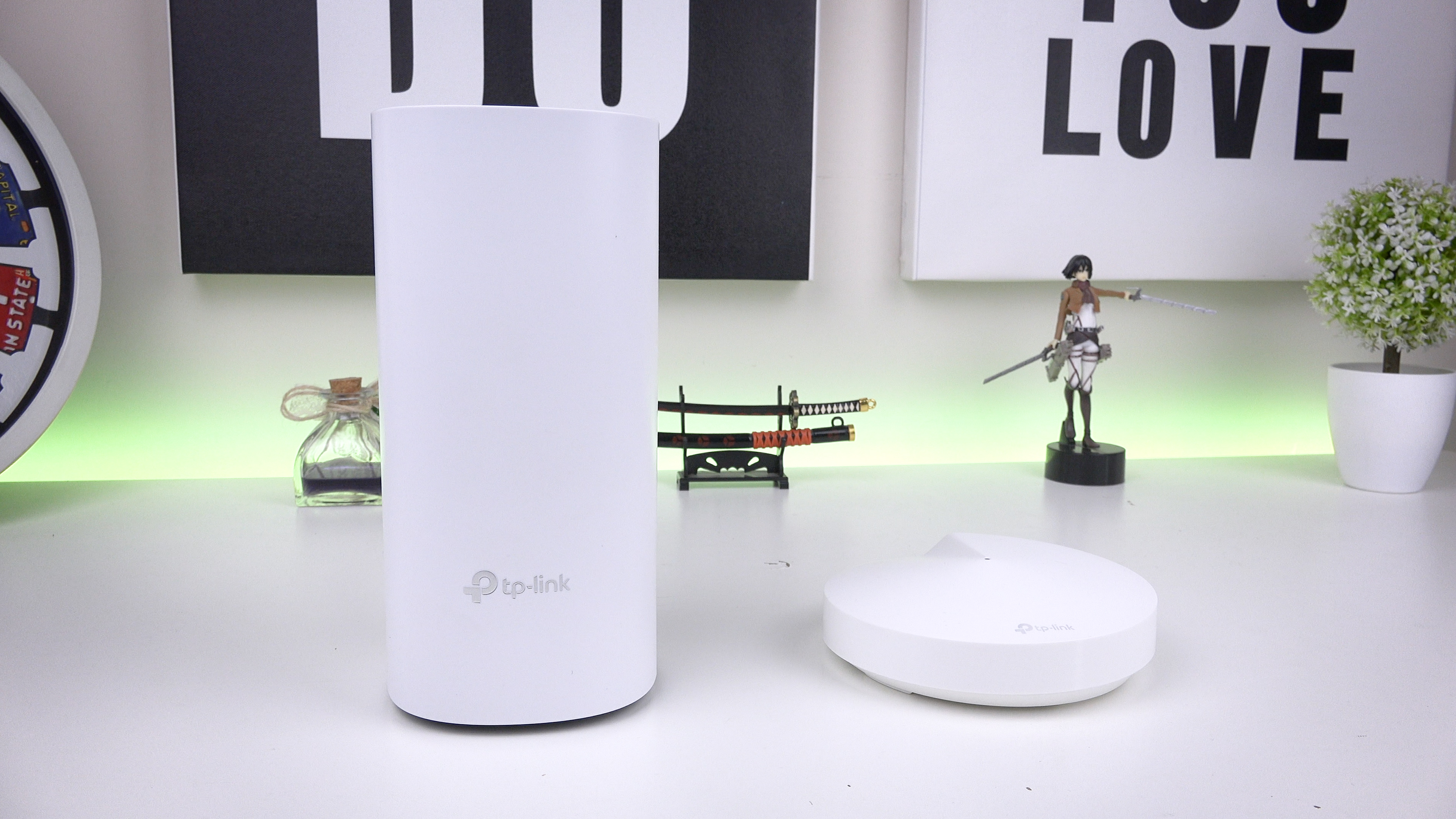

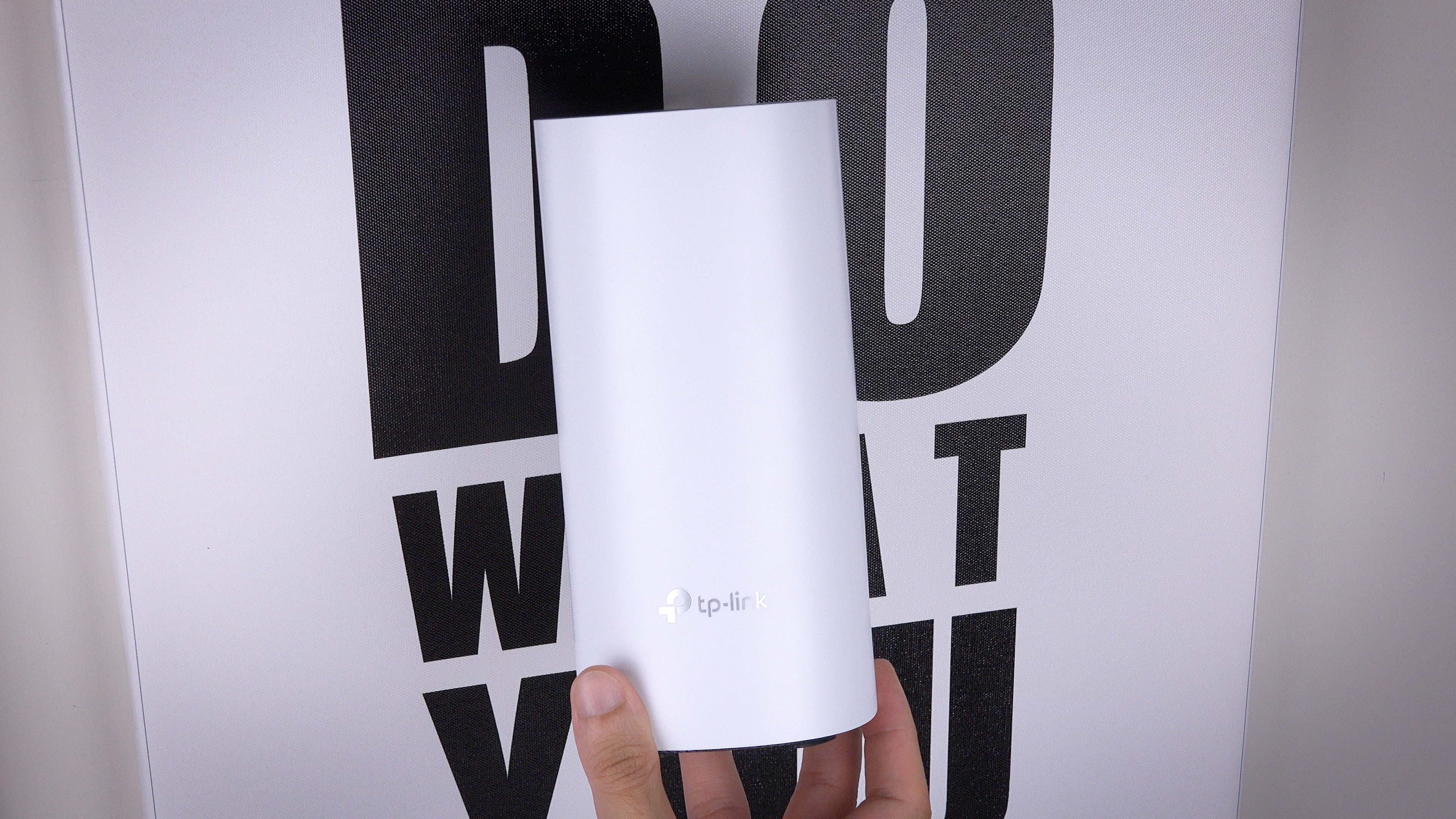

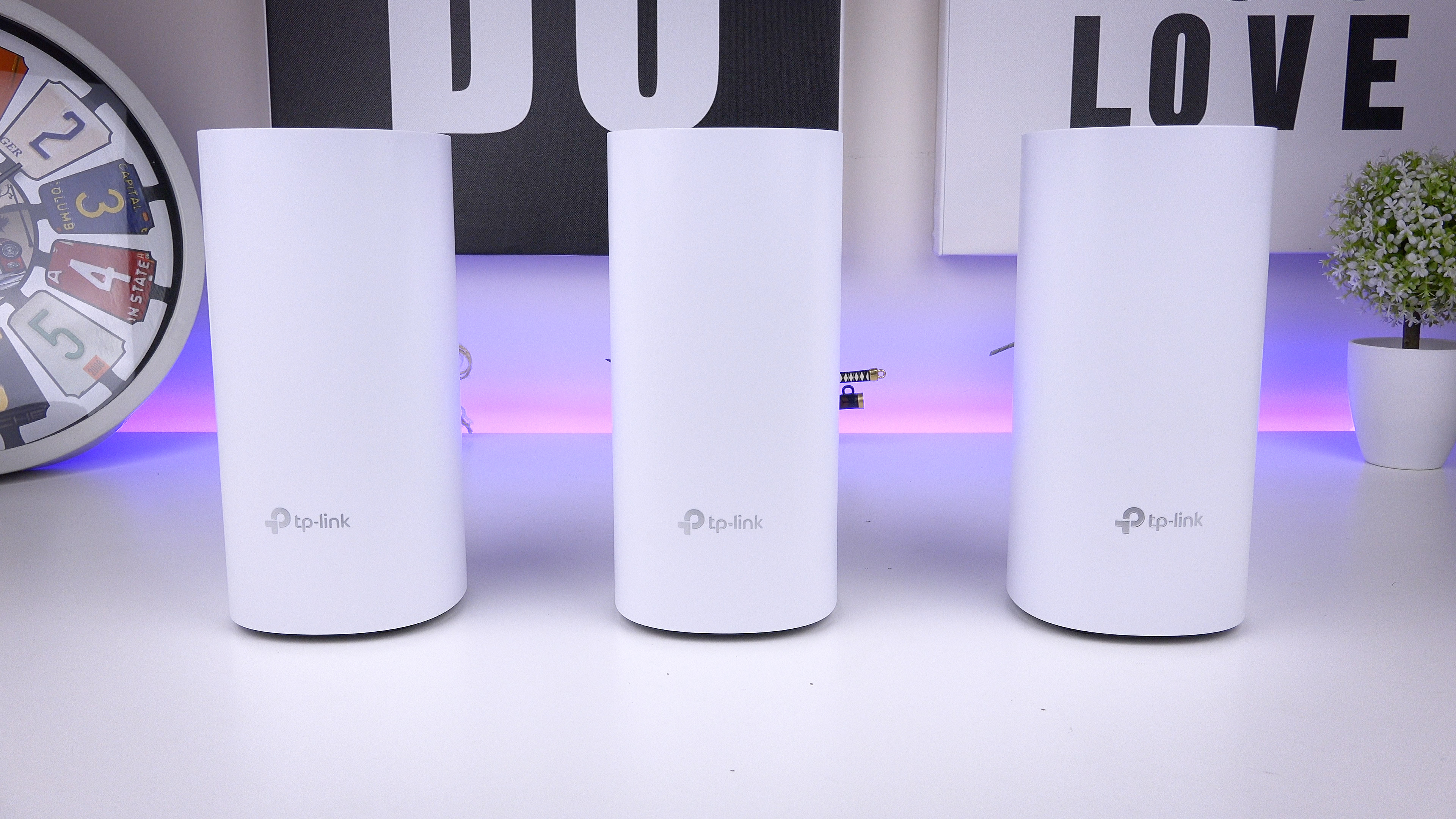

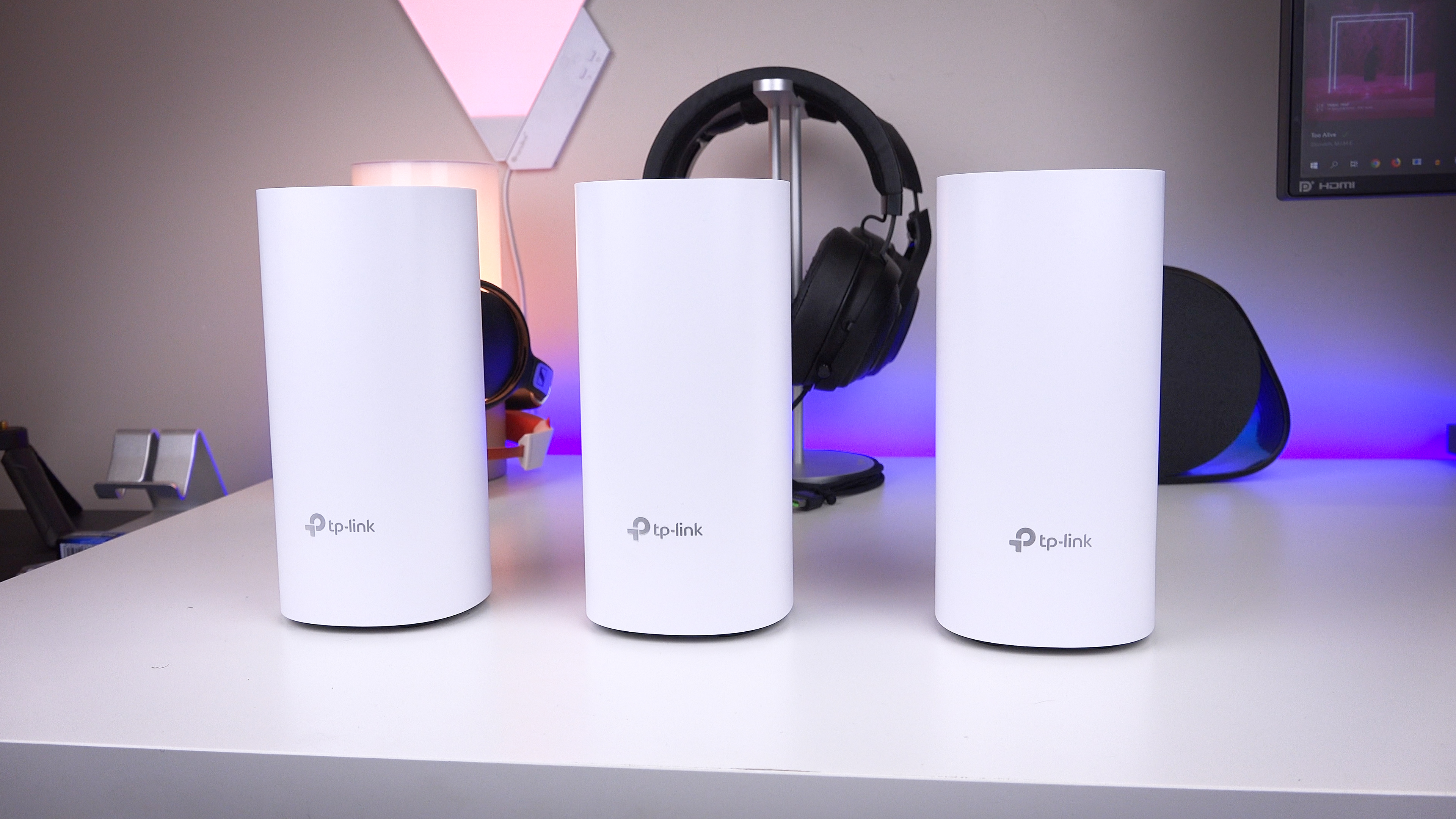

    Boyutlar. Soldaki M4 ve sağdaki P7, boyut anlamında bambaşka dünyadalar, P7’yi icap ettiğinde duvara sabitlersiniz, sırıtmaz ama M4, M4 buna uygun değil, bir yüzey üzerinde durması gerek. Tasarım anlamında kanallar halindeki havalandırma ızgaraları, ortasındaki durum LED’i, aşağı inen siyah şerit ve kauçuk ayaklı tabanı, genel tema hoşuma gitti özetle.
    Tamam, karşıdan bakınca belli olmuyor bunlar ama cihazları sadece birer beyaz sütun olmaktan kurtarmış. Maliyet, tasarruf gözetilmiş olacak ki büyük cihazlar ama zaten duvara asmaya, ona uygun kablolama yapmaya niyetim yoktu derseniz problem teşkil edeceğini düşünmüyorum.

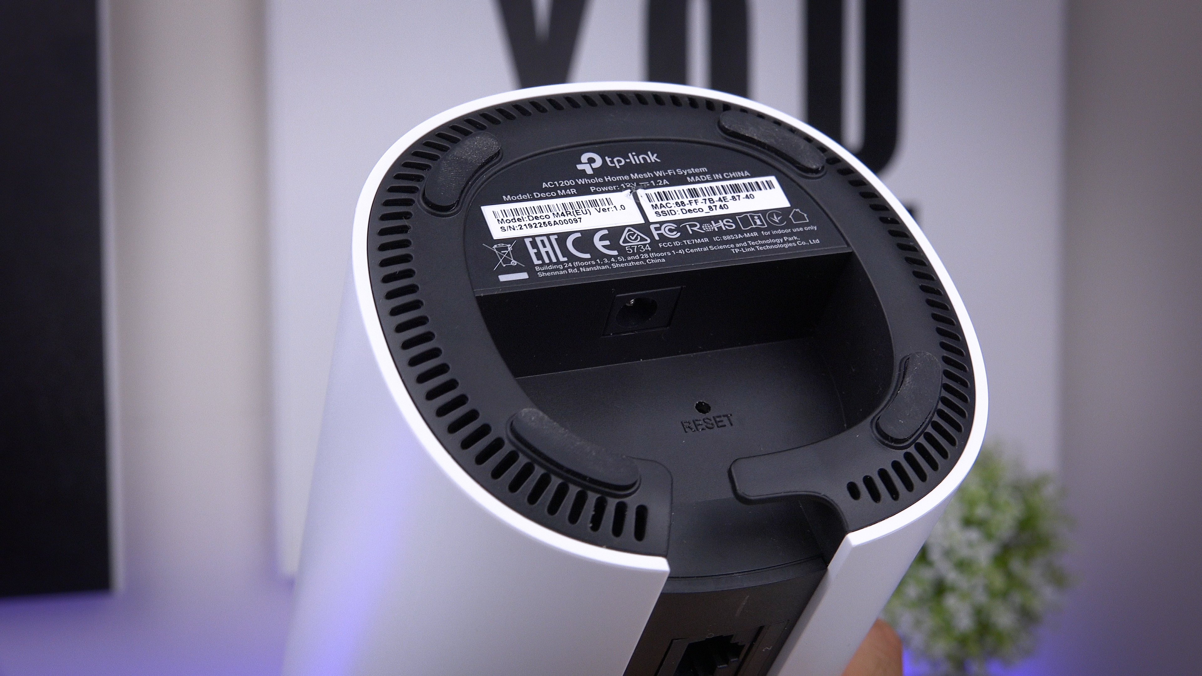

    Altında güç girişi, gerekli bilgilendirmelerin olduğu bir etiket, arkasında, dışarı bakan yüzeyde de iki tane Gigabit RJ-45 portu bulunuyor. Bu sonuçta bir router, kablolu modeminizi bağlayıp internetini paylaşırsınız, ağda paylaşmak için yazıcınızı, NAS’ınızı bağlarsınız veyahut kablolu bir cihaz, bir ağ için Access Point, yani erişim noktası olarak da kullanabilirsiniz.,

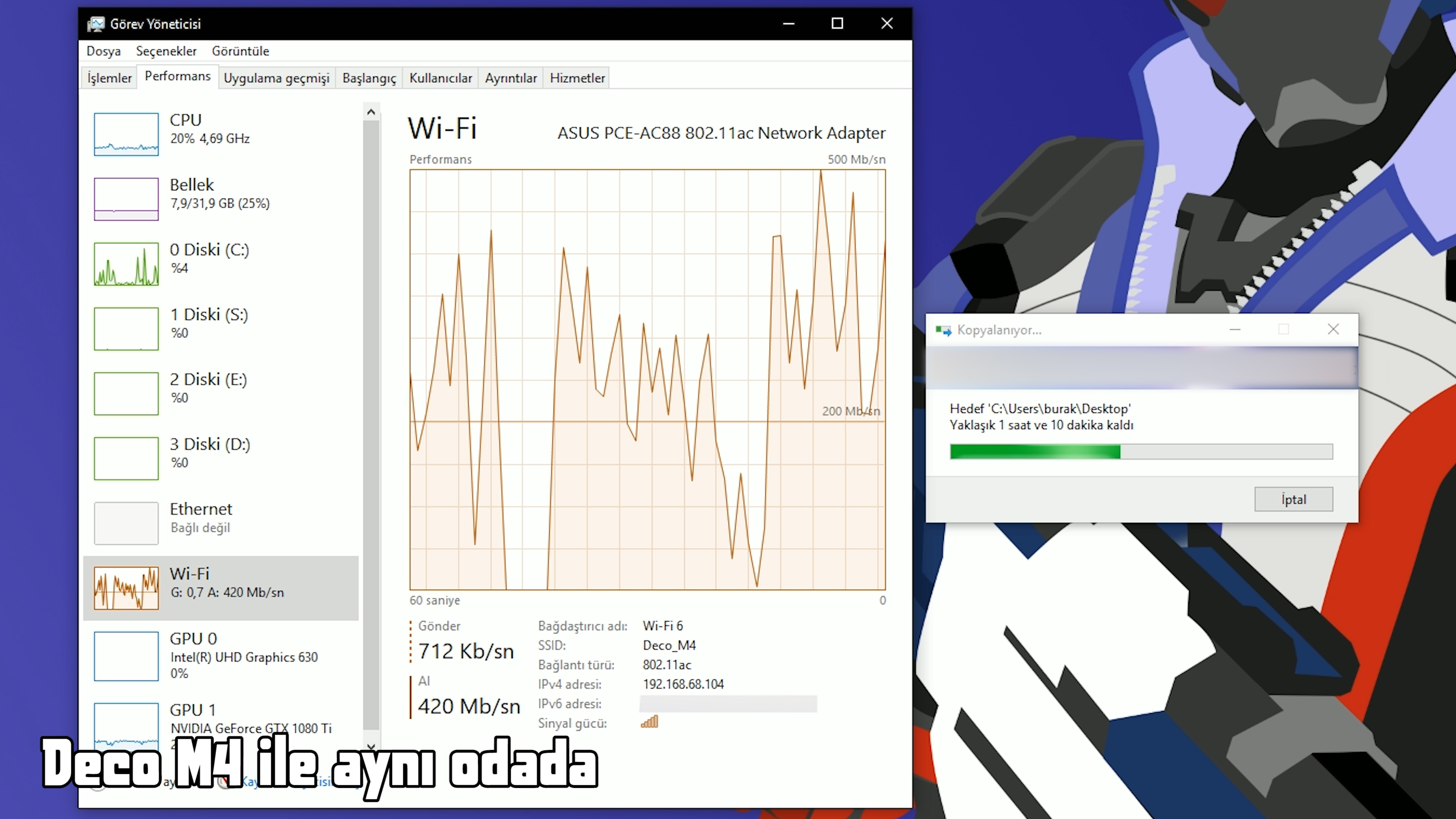

    Hız testleri. Testlerde ben tüketici sınıfında kullanılabilecek en hızlı çözümlerden biri ASUS PCE-AC88 Wi-Fi adaptörünü kullandım ve QNAP TS-431P NAS’ımdan 50-60GB’lık klasörler halinde video dosyaları çektim.
    M4 ile aynı odada 500Mbit’in yani yaklaşık 60MB/saniyenin de üzerine çıkabiliyor ama hızı dalgalı, genelde 200Mbit’in üstü, 400Mbit’in altı, dalgalı bir grafik çiziyor özetle. 75 metre/karelik evimin bir ucundan diğer ucuna ise yine 400Mbit’e, 50MB/saniyeye kadar gördüm ama genelde 150-300Mbit aralığında gezdi.

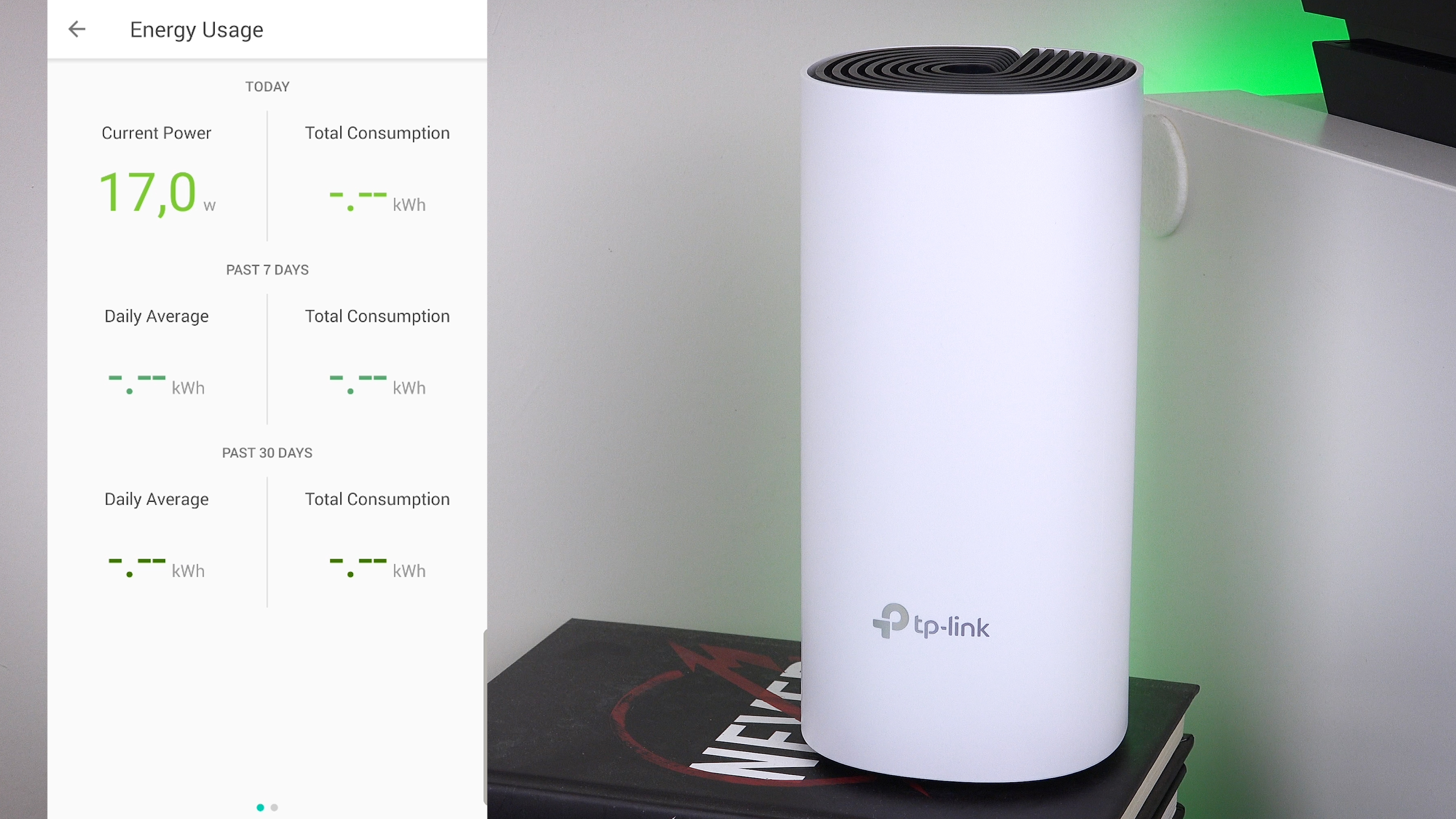

    Güç tüketimi önemli, elektrik sürekli zamlanıyor. Deco M4’lerden 3’ü birden, telefon, bilgisayar bağlı ama yük altında değilken 13-14W civarı, yük altına girince biraz üstüne çıkıyor, toplamda iyi bir modemin router’ın tüketeceği kadar bir toplam enerji tüketimleri var. Ben bu tür ağ ürünleri hakkında son kararı vermeden en az 1 ay kullanıyorum ve Turkcell Superbox’ın internetini köprülediğim senaryoda, NAS’ıma büyük dosyalar atarken, televizyonuma 4K içerik akışı sağlarken stabilliğinden bir şey kaybetmedi, işte cihaz şişti kapatıp açayım, evdeki akıllı lambalar bağlanmadı etmedi, böyle olumsuz şeyler yaşamadım, stabilliğinden memnun kaldım.
