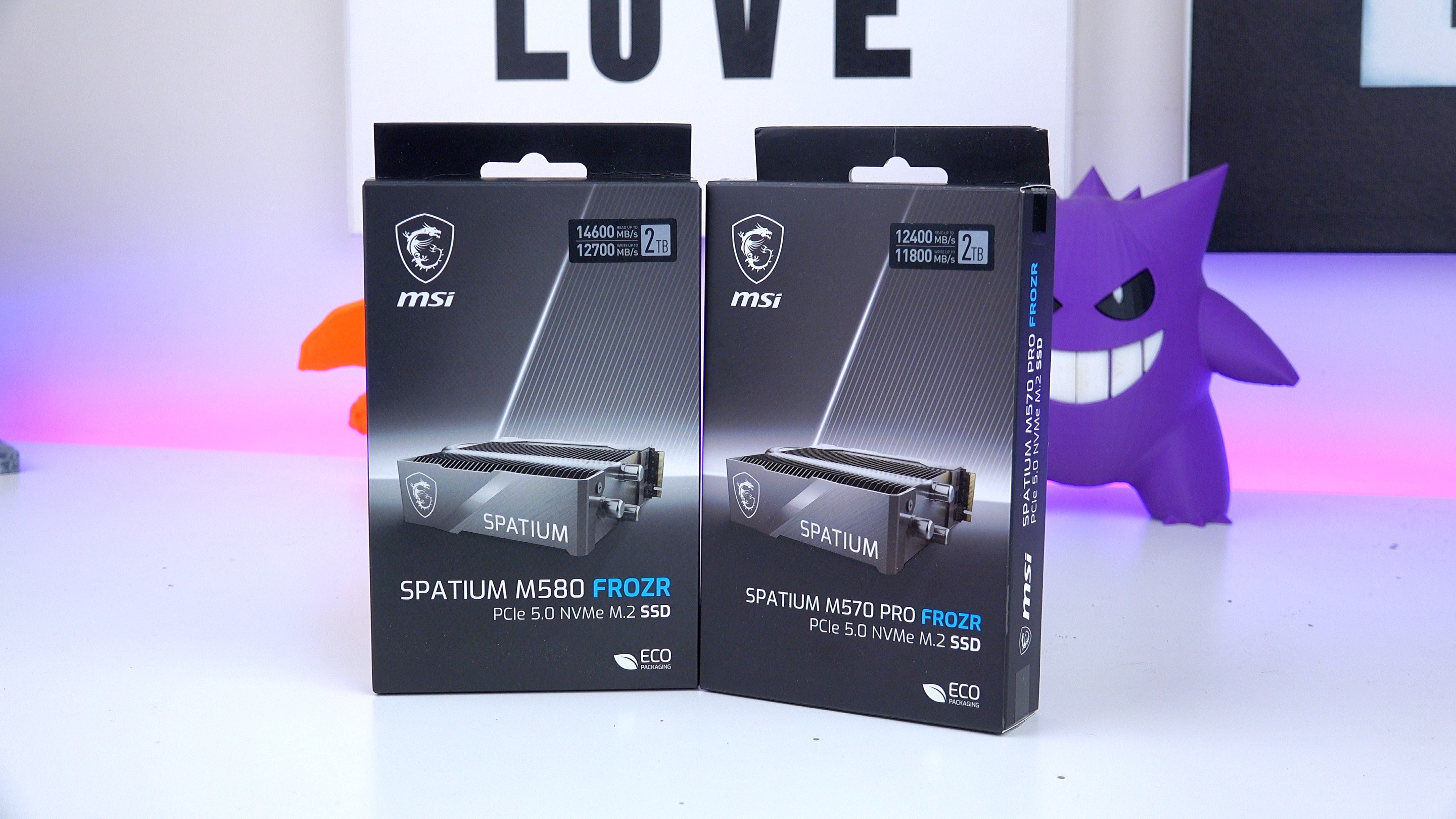

MSI NVMe SSD’ler iki seriyle birbirinden ayrılıyor, bunlardan ilki 3GB/s civarı hızlardaki Gen 3 ve 7GB/s civarı hızlardaki Gen 4 NVMe SSD’lerden oluşan Klasik serisi, diğeri de aynı şekilde Gen 3, Gen 4 SSD’lerin yanısıra 14GB/s hızlara kadar çıkabilen Gen 5 NVMe SSD’leri de barındıran Spatium serisi. Spatium NVMe SSD’ler de içlerinde soğutuculu ve soğutucusuz olarak ayrılıyorlar. Videomuza konu olan modeller ise Spatium M580 ve M570 Pro Gen 5 NVMe SSD’ler.

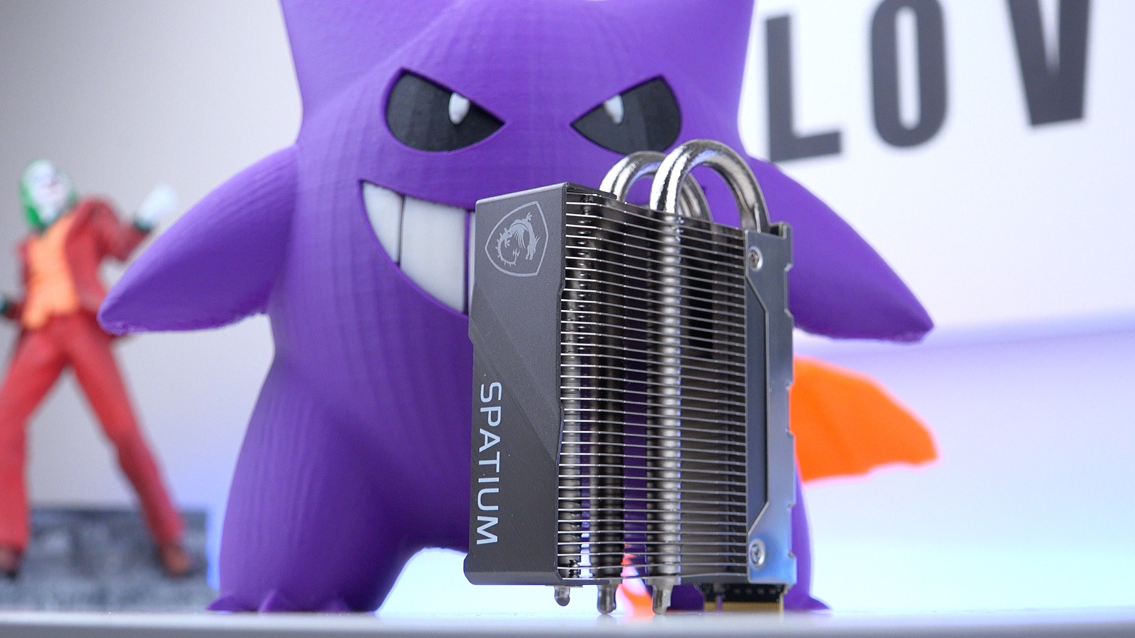

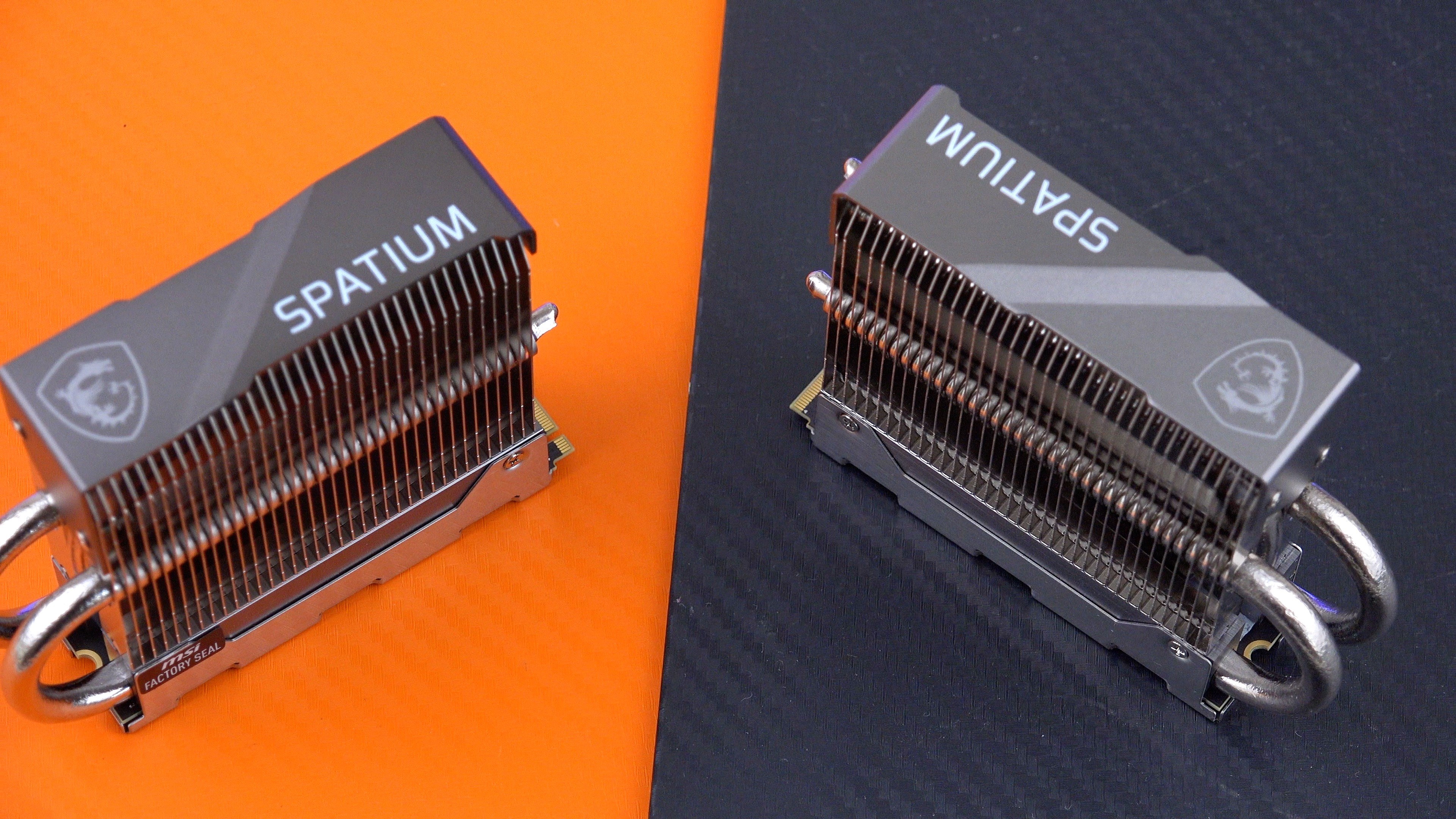

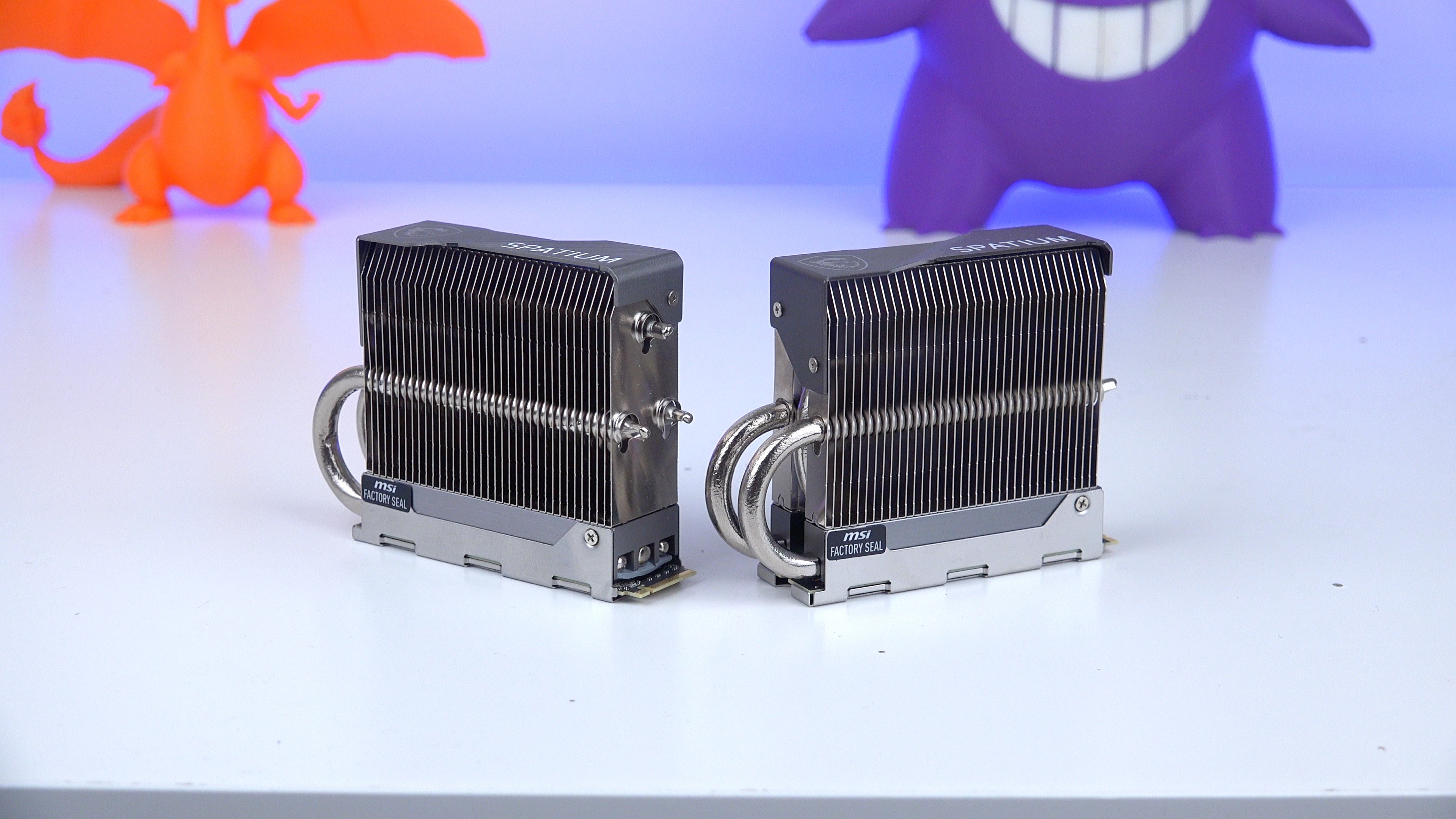

Tasarım, boyutlar ve soğutma kurulumu. MSI’ın FROZR soğutma bloğunu görüyorsunuz ve ben ilk defa bir SSD’de bu kadar kallavi bir çözüm görüyorum, 7CM boyunda ve yaklaşık 8CM eninde, 3 ısı iletim borusuyla birbirlerine bağlı 36 kanattan oluşan bir NVMe SSD için dev gibi bir soğutucu. Isı iletim boruları SSD’ye termal bir pad ile temas ediyor, ürünler geri gitmeyecek olsa içini açıp göstermek isterdim lakin orijinal soğutma performansını etkilememek için açmayacağım, kusura bakmayın arkadaşlar.
Soğutucusuz bir NVMe SSD yaklaşık 10 gram ağırlığında, bunlar ise yaklaşık 140 gram ağırlığında yani 14 katı. MSI’ın iddiasına göre çalışma sıcaklığını 20 dereceye kadar fark ettirebiliyor.

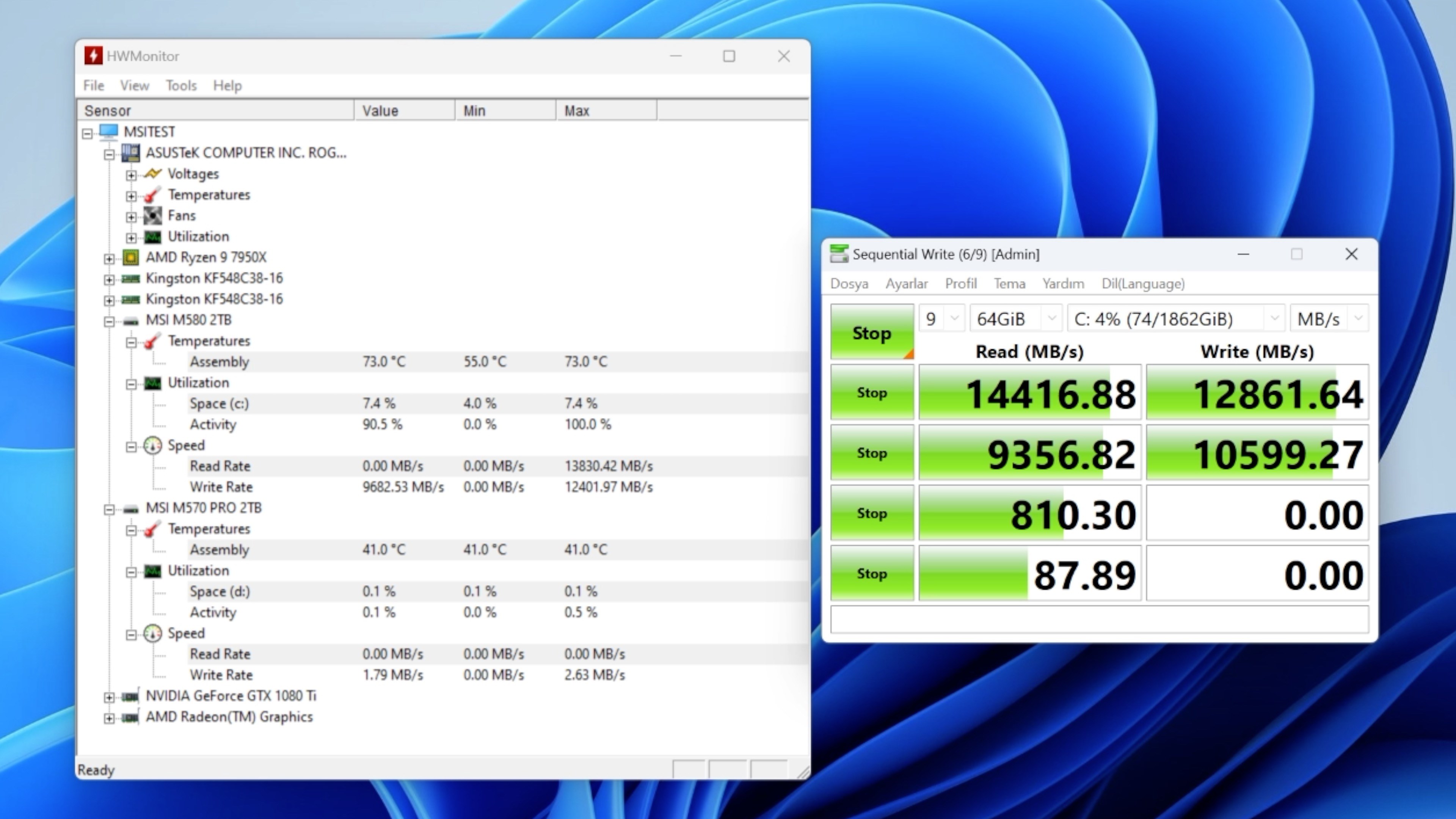

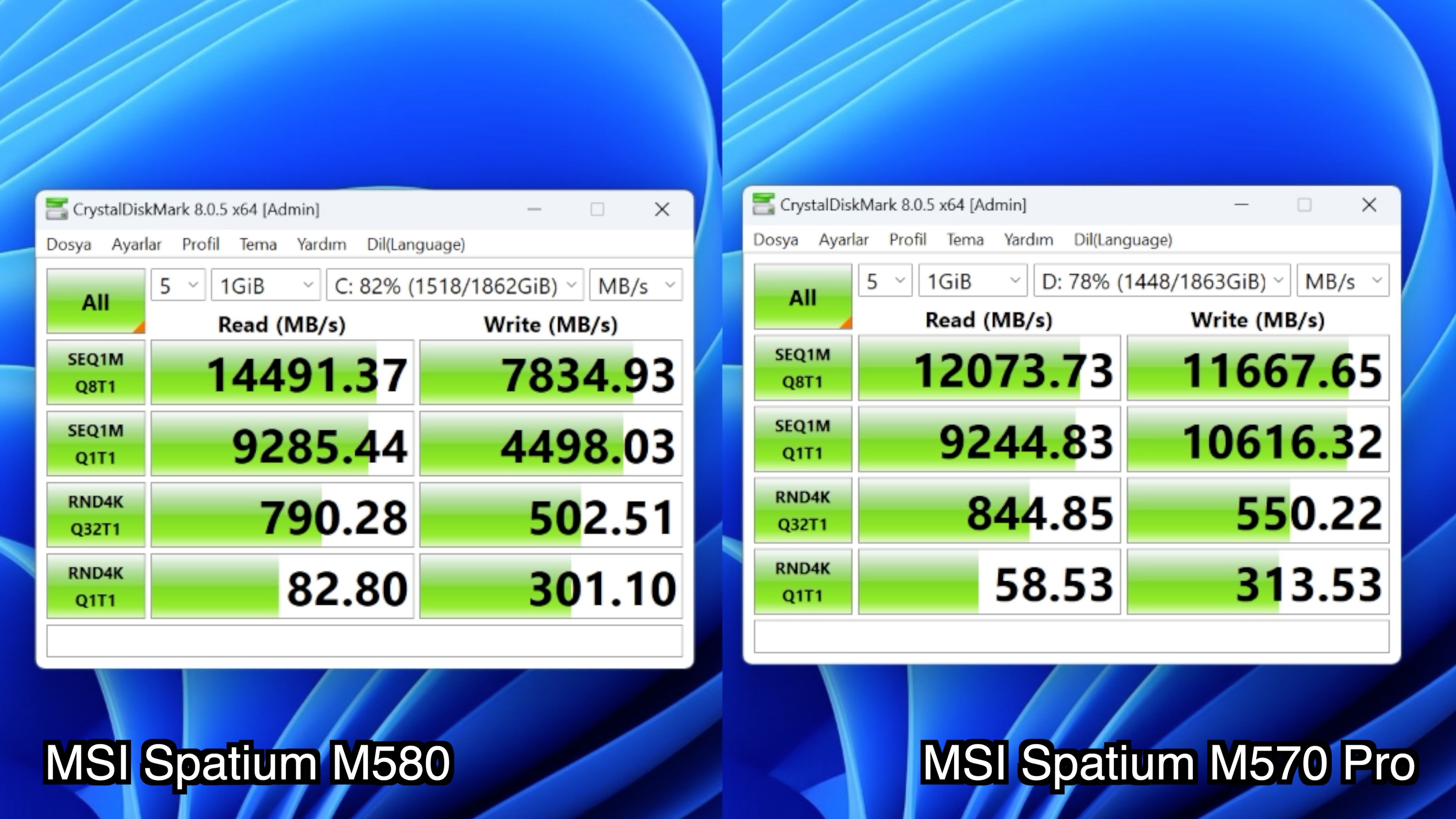

Crystaldiskmark. M580 de M570 Pro da kağıt üstünde ne dediyse yaptı, sıralı okuma ve yazma sonuçlarını görüyorsunuz ama aslında önemli olan doluyken ne kadar performans gösterebildikleri. %80 civarı dolulukta testleri tekrarladım, M570 Pro’da kayıp sıralı okumada sadece 300MB/saniye civarı, 4KB testinde fark yüzdeye vurulduğunda belirgin lakin genel tablo çok çok iyi, kaba tabirle çiçek gibi.

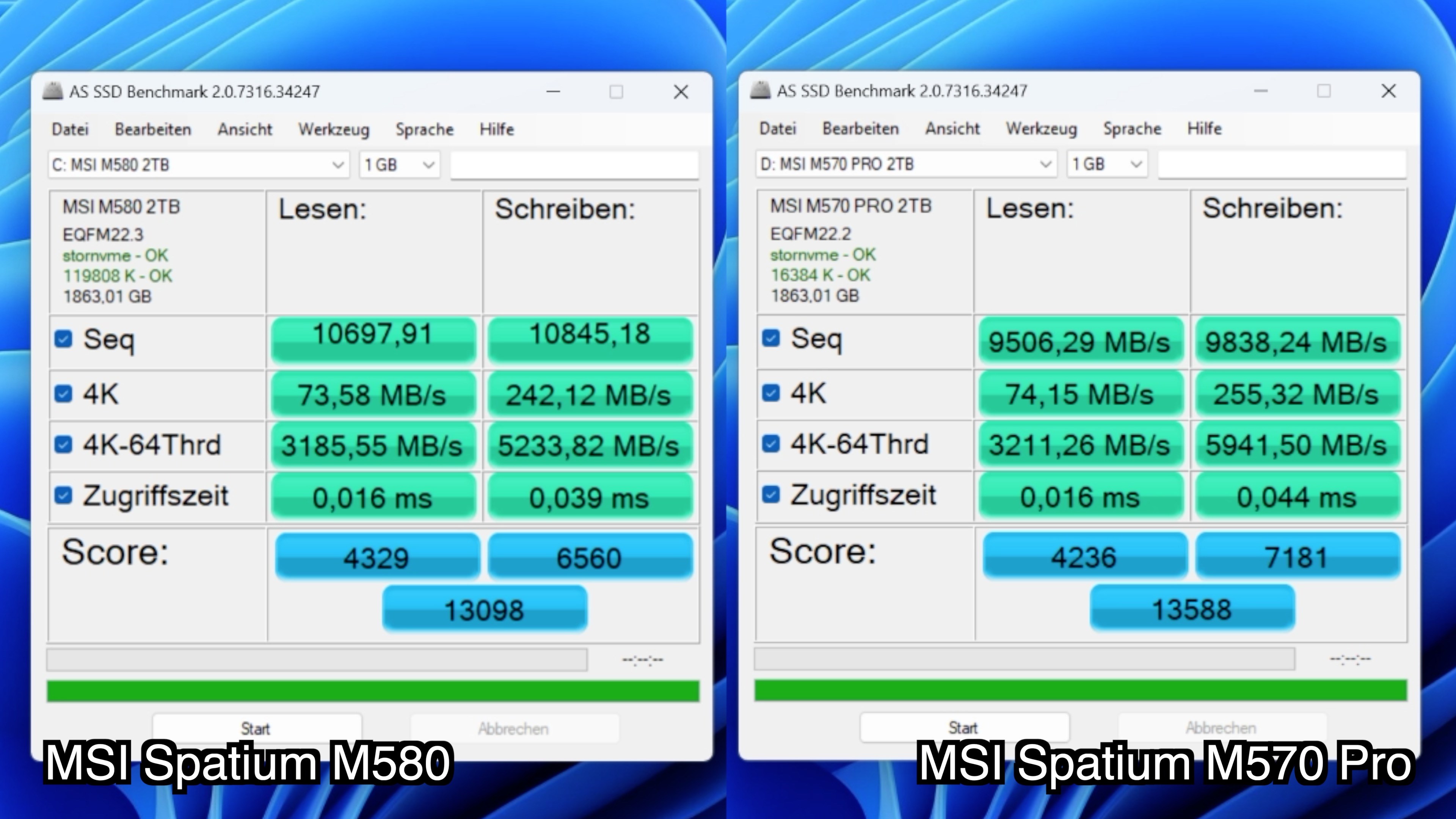

Yine aynı şekilde AS SSD Benchmark’ta skor alıyorsunuz, bununla kıyaslayabilirsiniz ve yine 4KB 64 izlekli testte yazmada M570 Pro önde seyretti, erişim süreleri ise harika.

Termal testler. Devasa soğutucunun parladığı yer işte burası, M570 Pro sentetik testte de gerçek dünya testinde de maksimum 65 dereceye çıktı, M580 ise 73 dereceyi gördü ki bu SSD’ler 85 dereceye gelene kadar hız kesmiyorlar.
Yalnız pasif bir şekilde bu hızlarda bu çalışma sıcaklığını elde etmenin bir bedeli de var, büyük soğutma bloğu iyi, hoş lakin anakartınızın kendi soğutma plakasını çıkarmanız gerek, bu da sisteme göre değişmekle beraber anakart ve kasa etrafındaki tasarım bütünlüğünü bozabiliyor.
