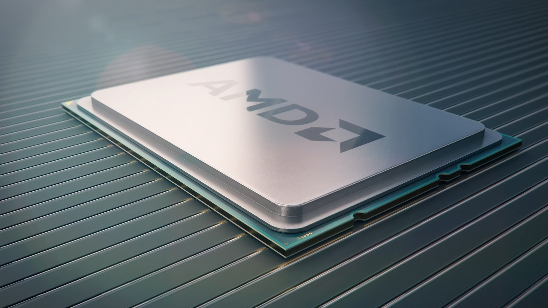

AMD'nin 16 çekirdek, 32 izlek desteği sunan yeni işlemcileri, Threadripper kod adını taşıyor yani biz ona izlek sökücü veya jack the ripper'dan ilham alarak karındeşen ryzen da diyebiliriz. Aslına bakılırsa burada AMD'nin modüler mimari tasarımı büyük öneme sahip. Sunucular  için 32 çekirdekli Naples işlemci ailesini geliştiren AMD, son kullanıcılar için hazırladığı 16 çekirdekli Ryzen işlemcilerini MCM yani Multi Chip Module yani 8 çekirdekli iki işlemci zarını aynı modülde bir araya getirerek geliştirdi. Aynı tasarım metodolojisini geride bıraktığımız yıllarda örneğin Intel'in Core 2 Quad ve Haswell H serisi işlemcilerinde de görmüştük.
