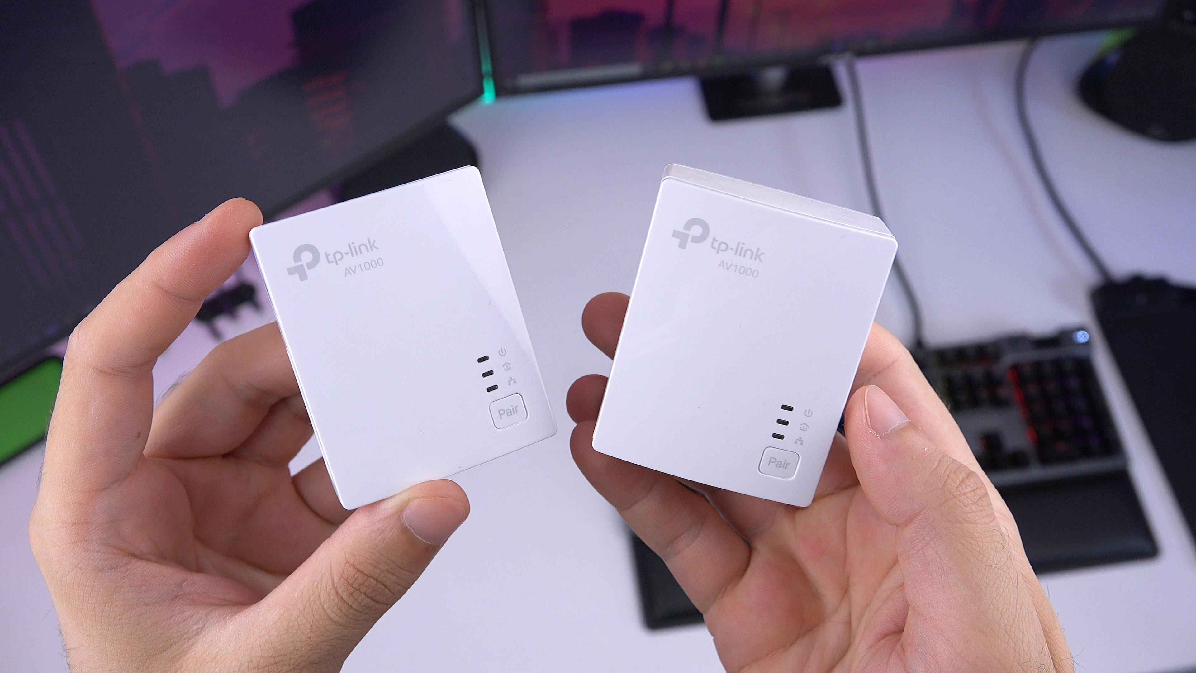

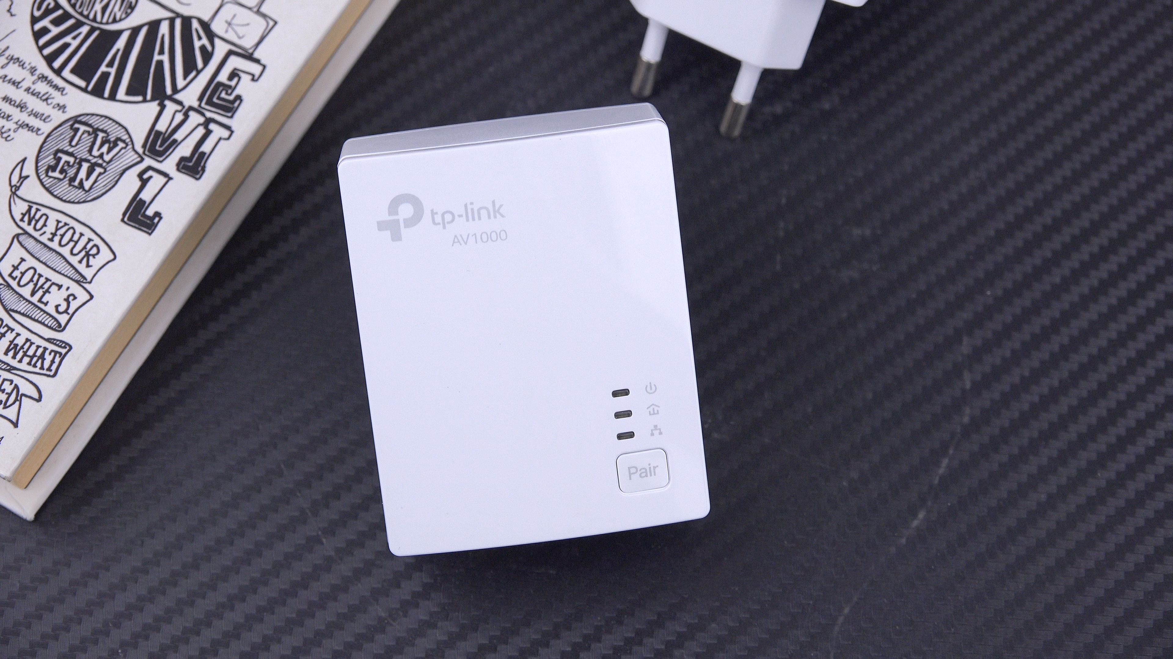

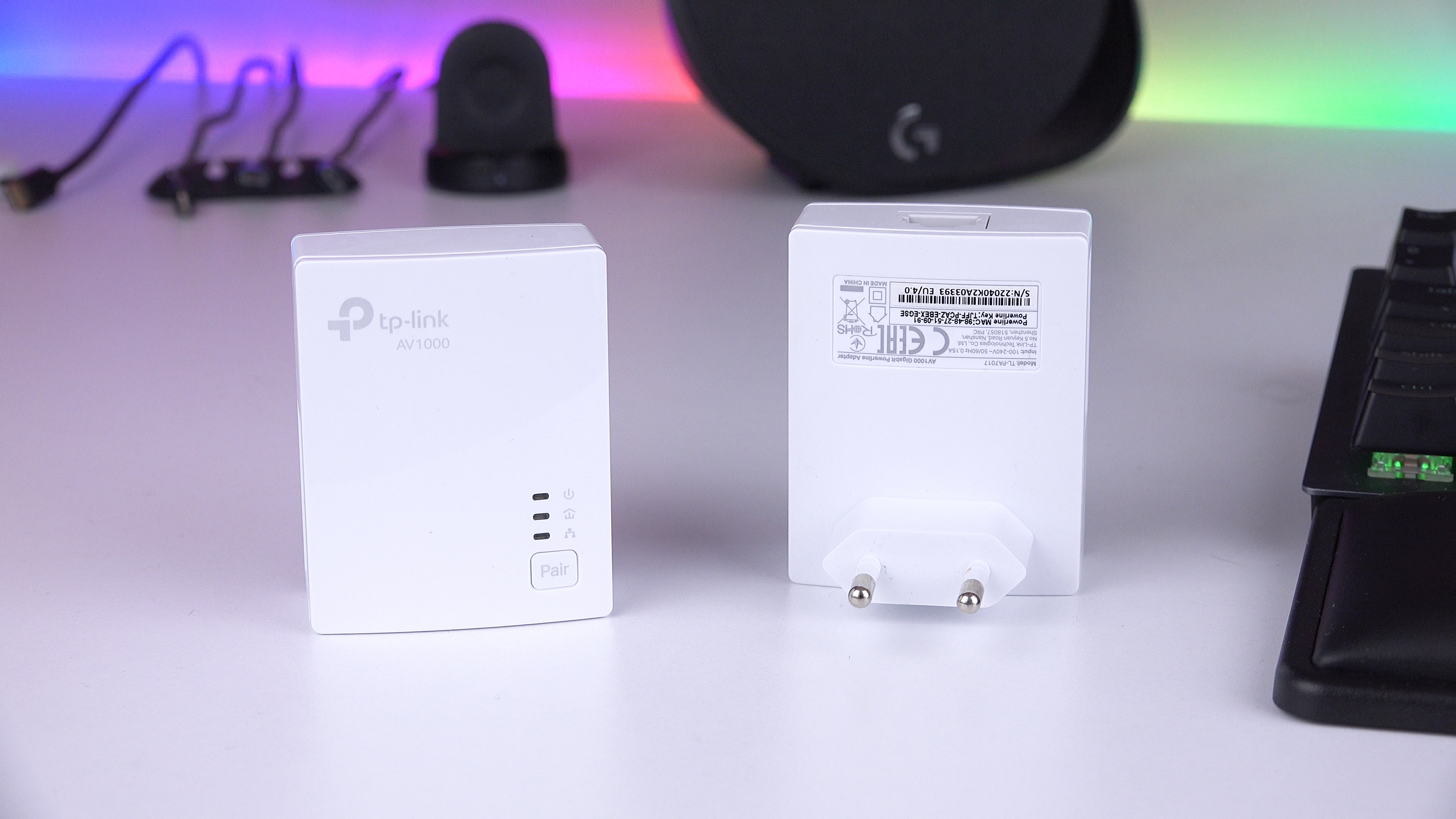

Avuç içine sığabilecek kadar küçükler, tasarımları oldukça sade ve ortamda sırıtmayacak tipteler. Fişin olduğu yüzeyde bilgilendirme etiketi, sağında solunda havalandırma ızgaraları var. Üzerlerinde durum LED’leri bulunuyor, cihazlar birbirlerine bağlandılar mı, RJ-45 portuna bağlı kabloda sinyal var mı görebiliyorsunuz buradan, pair yani eşleme butonuyla da eşleştiriyorsunuz, herhangi bir yazılımsal kuruluma gerek yok.

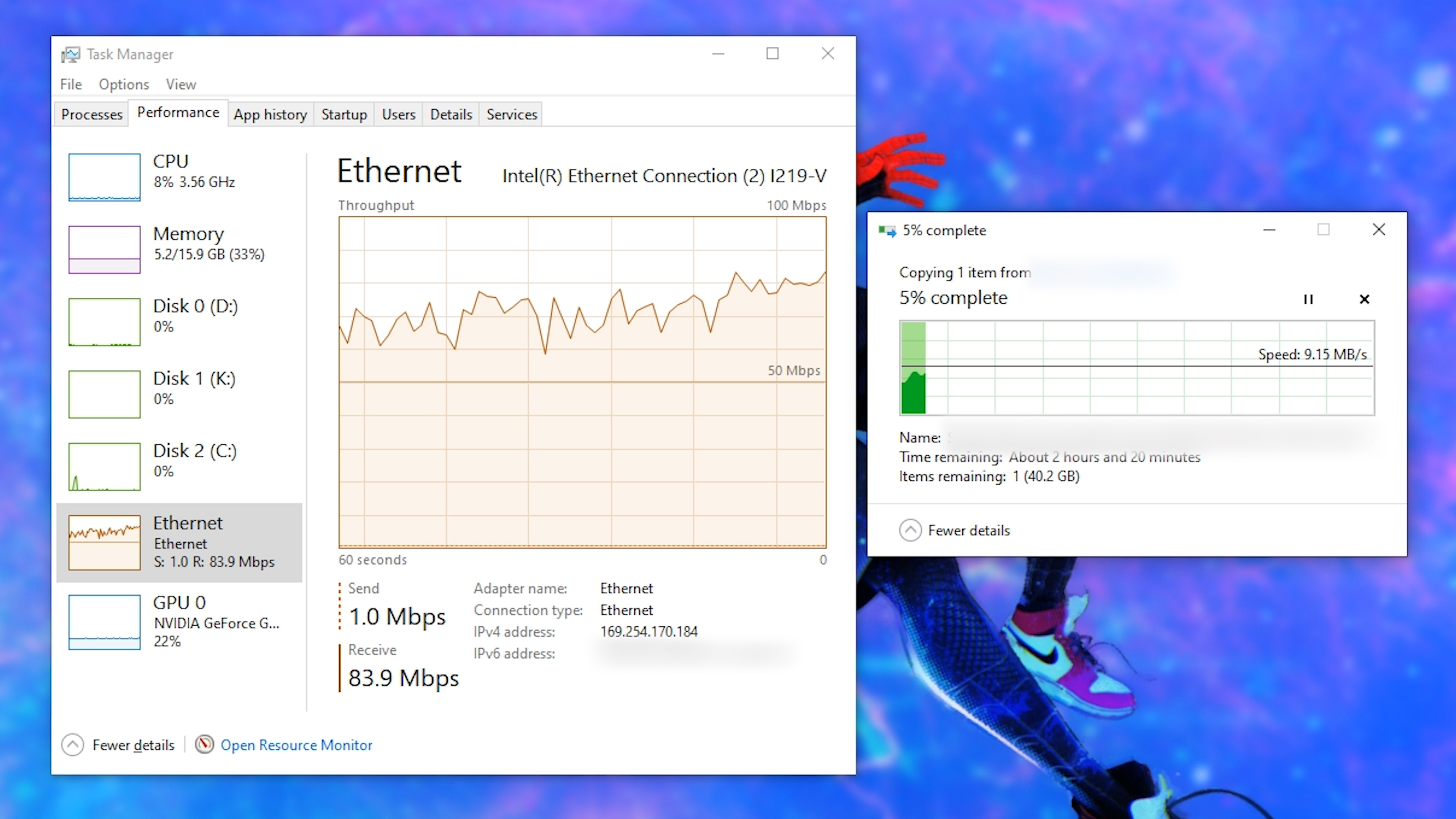

Ben 75 metre/karelik evimin en uç köşelerindeki prizleri kullandım, birinin ucuna QNAP TS-431P sunucumu taktım, diğer ucunu da bilgisayarıma bağladım. Böyle bir senaryoda 70-80Mbit yani 8-9MB/saniye civarı bir hız elde ettim, grafikten de gördüğünüz üzere ani düşüşler yok, oyunlar için bir problem oluşturmaz. Genel olarak hızı büyük dosya paylaşmaya pek uygun değil ama 50/100Mbit’lik bir internet altyapınız vardır, bunun paylaşımı için işinizi görecektir, 4K video akışı için yeterli düzeyinde.
