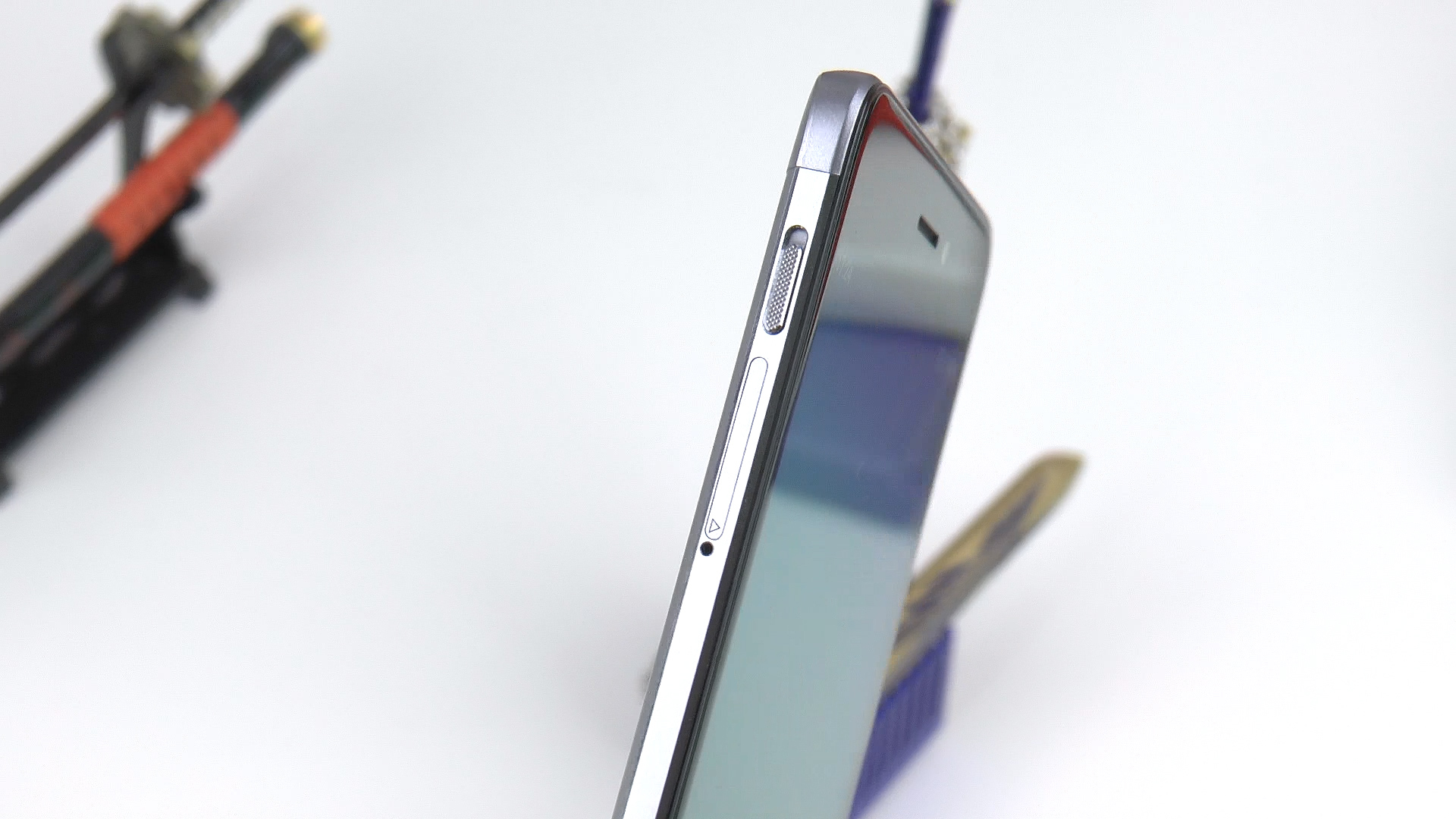

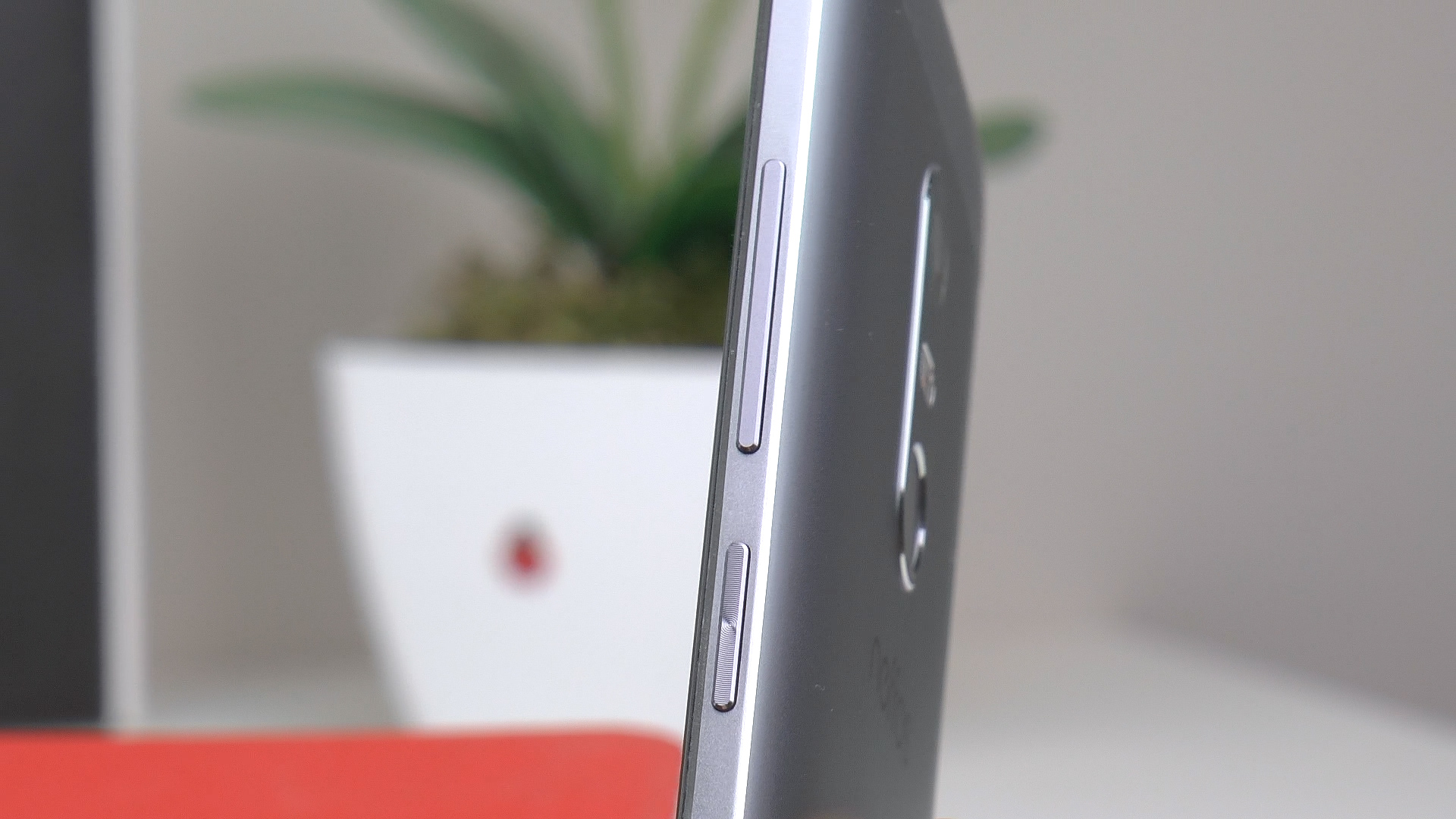

Sağda dokulu güç butonu ve dokusuz ses ayarı butonları var, ezbere tuttuğunuzda güç müydü ses miydi anlıyorsunuz butonu. Erişmesi kolay, geri dönütleri de normal butonlar.

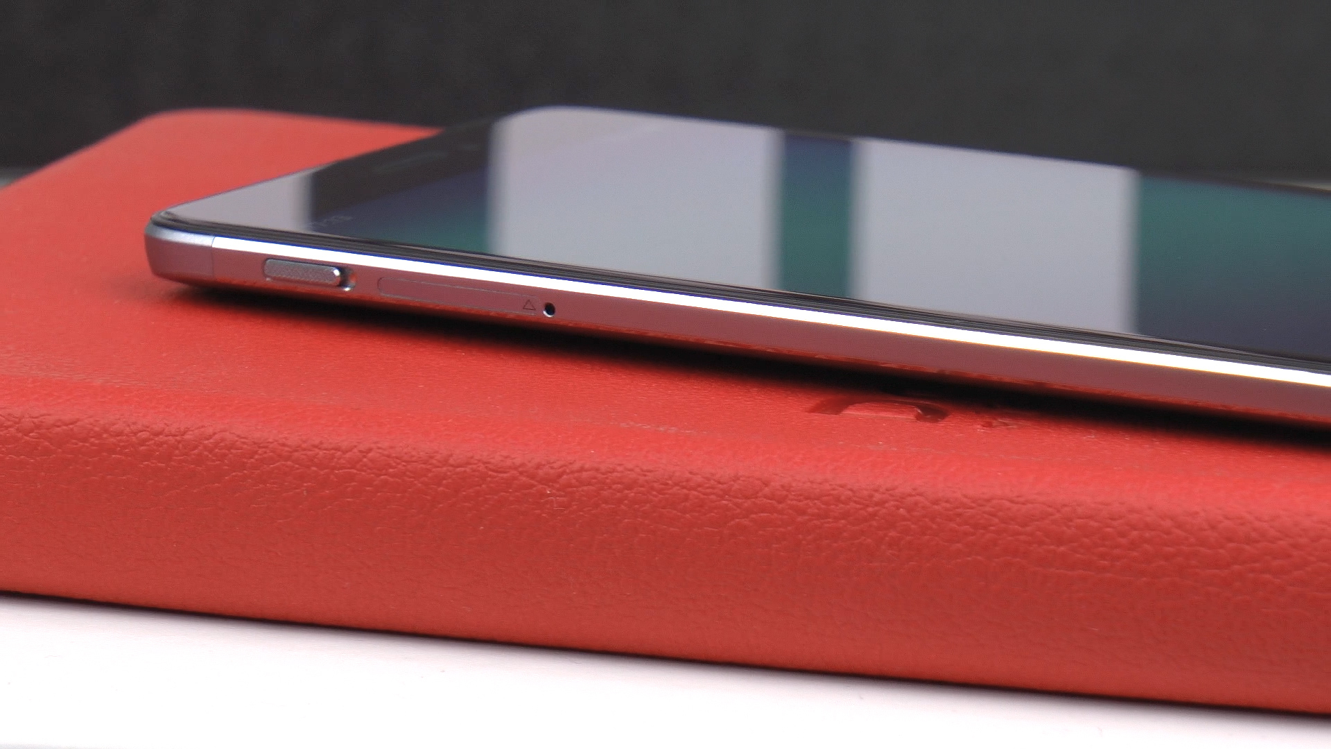

Solda sessize alma sürgüsü ve tek taşıyıcıya MicroSD, NANO SIM takılan yuva var. Atanmış bir sessize alma butonunu iPhone’larda görüyoruz, Android tarafında da sayılıdır. Android telefonlarda ses azaltmaya basılı tutarsınız, önce titreşime, sonra da sessize geçer lakin X1 Max’ta olmuyor, o görev sadece sürgüye bırakılmış. Sürgü hayli sert, o yüzden iki elle veya baş parmakla kullanmak gerek. Olmaması bir eksi değil ama olunca kullandığım bir şey olduğunu gördüm açıkçası.

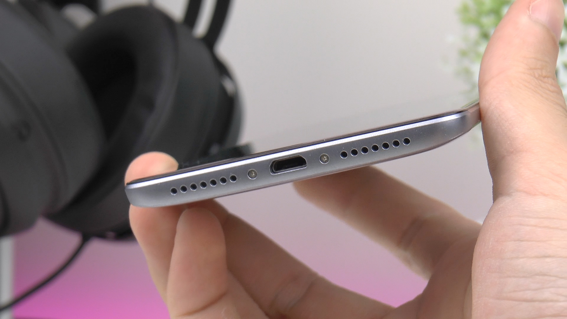

Üstünde 3.5mm kulaklık girişi ki altta olmasını yeğlerdim, altta da sağda mono hoparlör, mikrofon haznesi ve ortalarında USB 2.0 standardındaki Micro USB portunu görüyoruz.

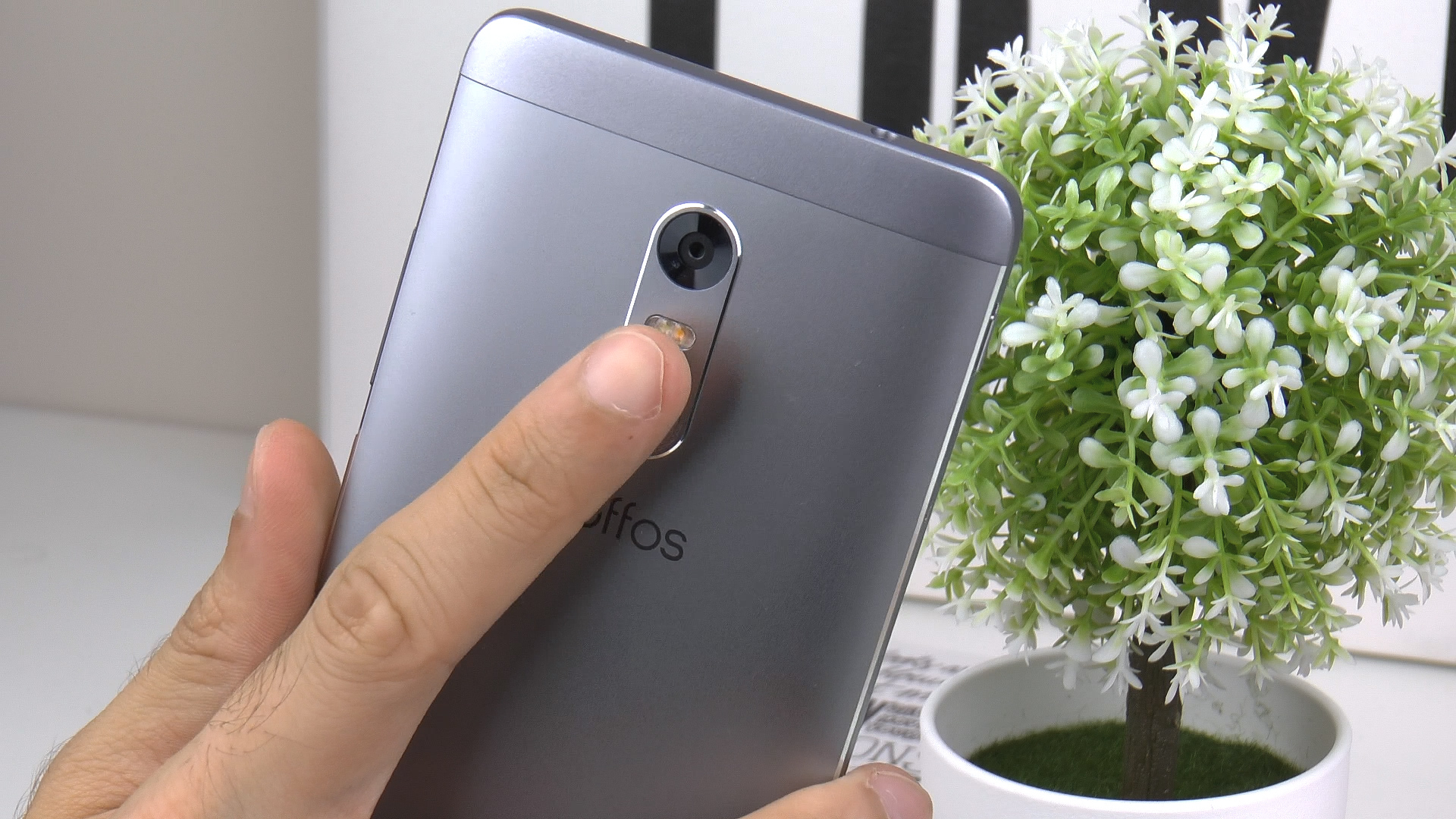

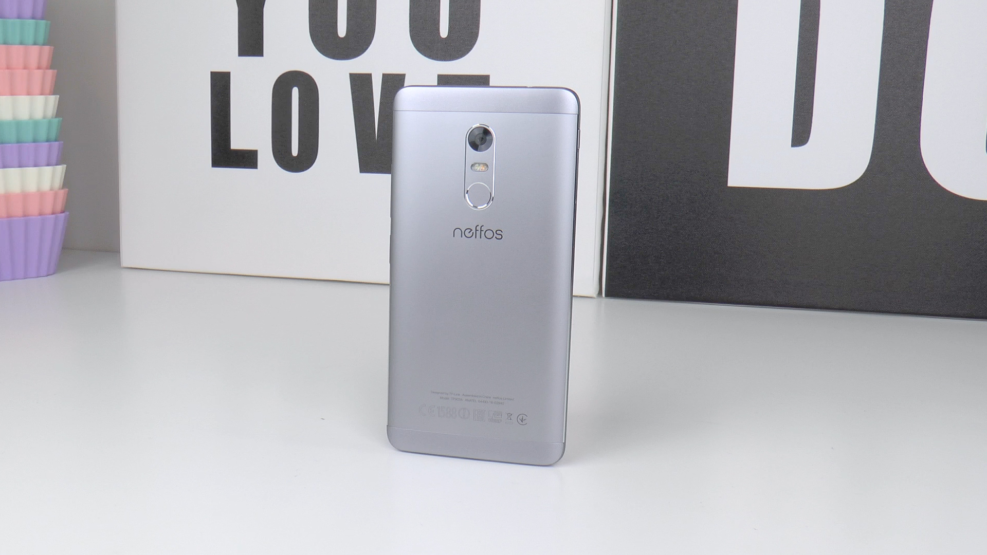

Arkası iki taraftan da kavisli, telefonu tutmayı kolaylaştıran faktör bu. Soğuk metal hissi hoş, üst ve alt kısımda sinyal geçişi için hoş duran bir ton farkıyla plastik malzeme var. Kamera, çift ton LED flaş ve parmakizi okuyucusu var arkada, ki yeri doğru, parmağa cuk diye oturuyor, orta-iyi arası diyebileceğim hızda ve teklemiyor, tek seferde parmağınızı okuyor. Bunların bulunduğu bölüm toptan çıkıntılı, yüzey alanı geniş olduğu için çıkıntılı olsa da masada kullanırken beşik gibi sallanmıyor telefon.

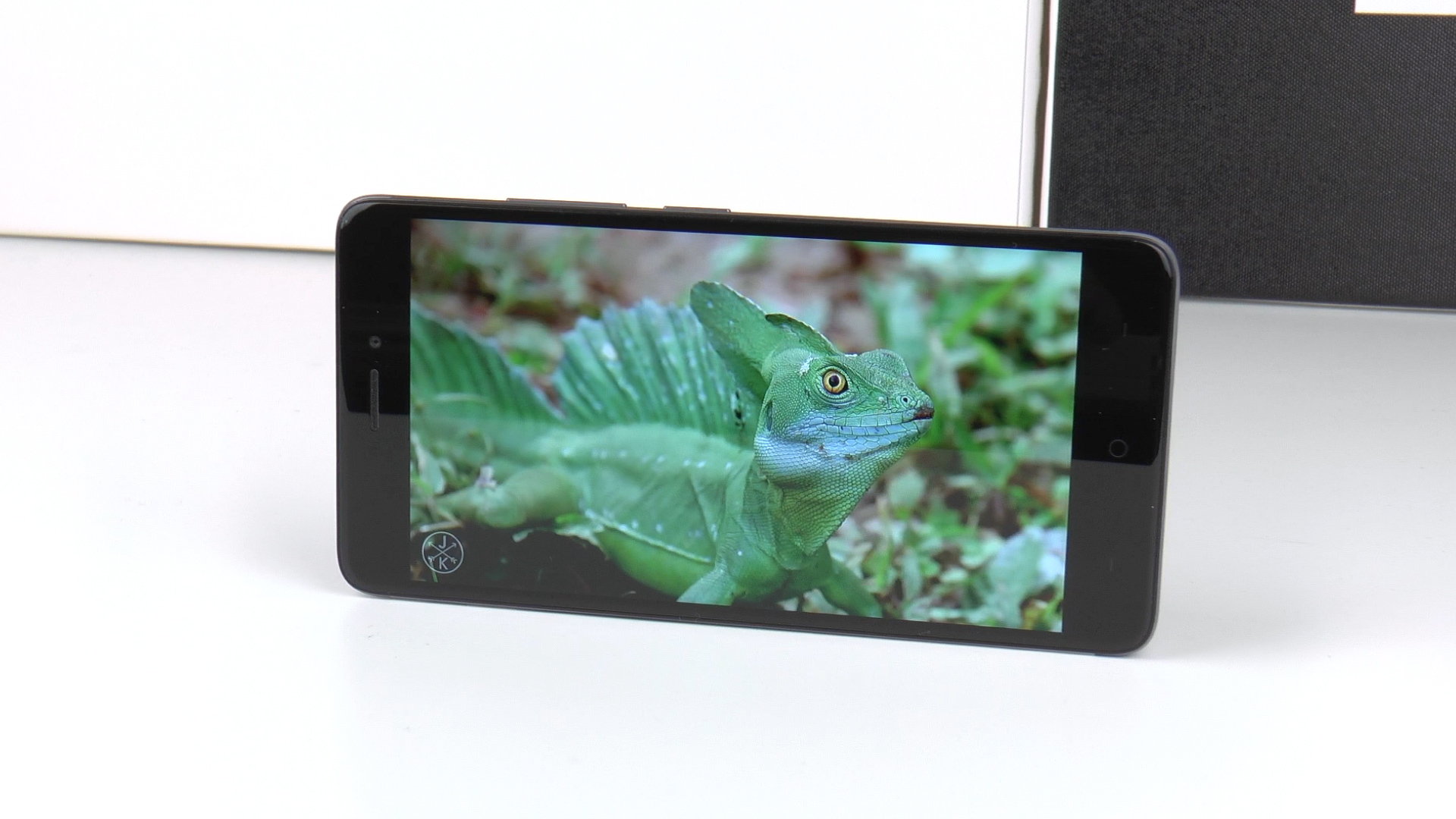

5.5 inç, FHD çözünürlüğünde IPS LCD bir ekran. 403PPI piksel yoğunluğuyla ekran gayet net ve keskin, bir şeyler okurken yormuyor. Beyazlar beyaz, siyahlar segmentin için derin. Renkler doğruluktan yana, ayrımları yeterli seviyesinde ve yeterince canlılar. Tepki süresi anlamında biraz zayıf, hareketli sahnelerde çok rahatsız etmese de hayaletlenme hissedilebiliyor.
Maksimum ışığı gayet iyi, güneş ışığı altında dahi ışık şiddetini sonuna kadar açmadan gayet görünebilir kalabiliyor. Bakış açıları da başarılı, renklerde hissedilir bir sapma gözlemlemedim.

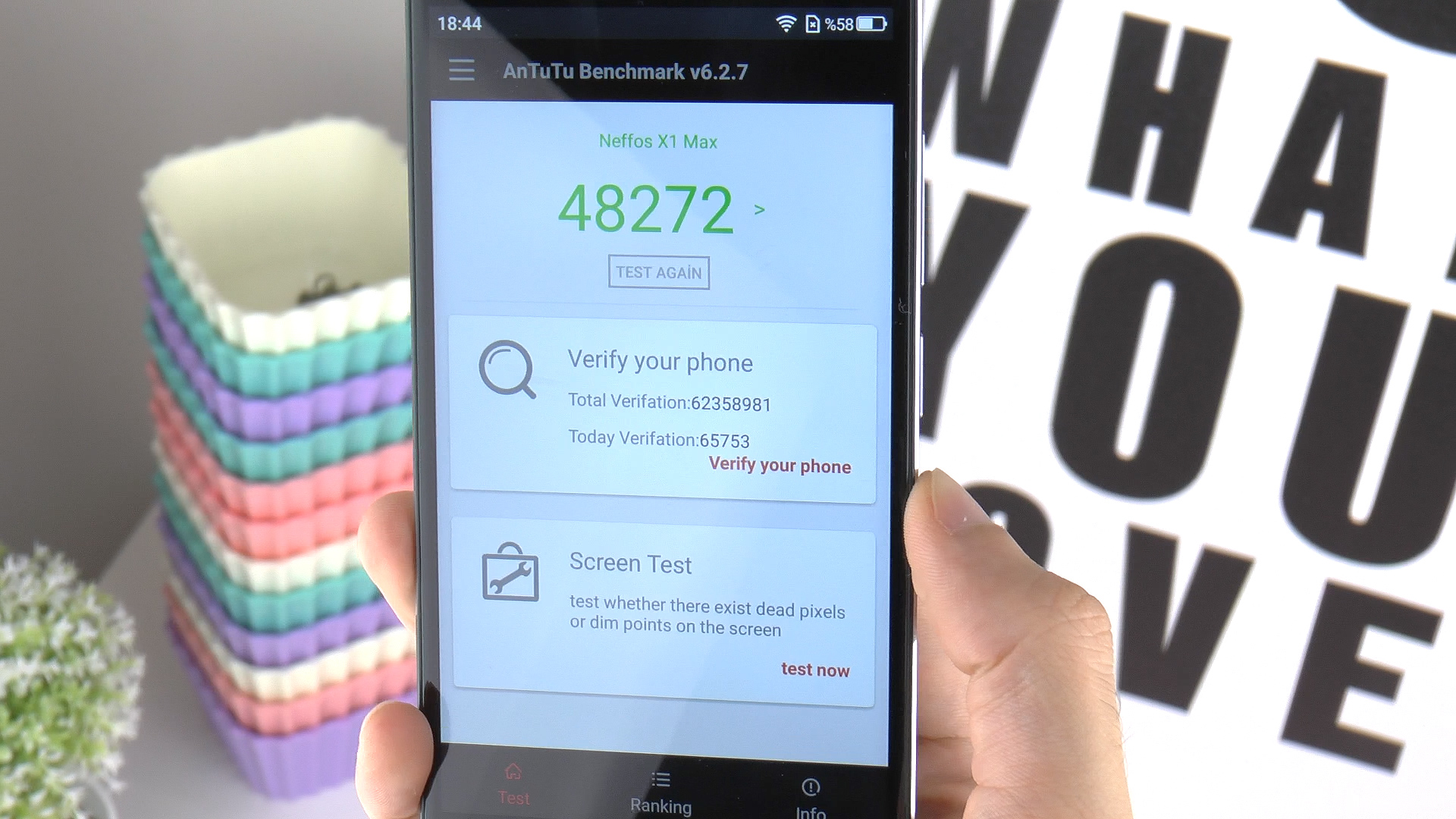

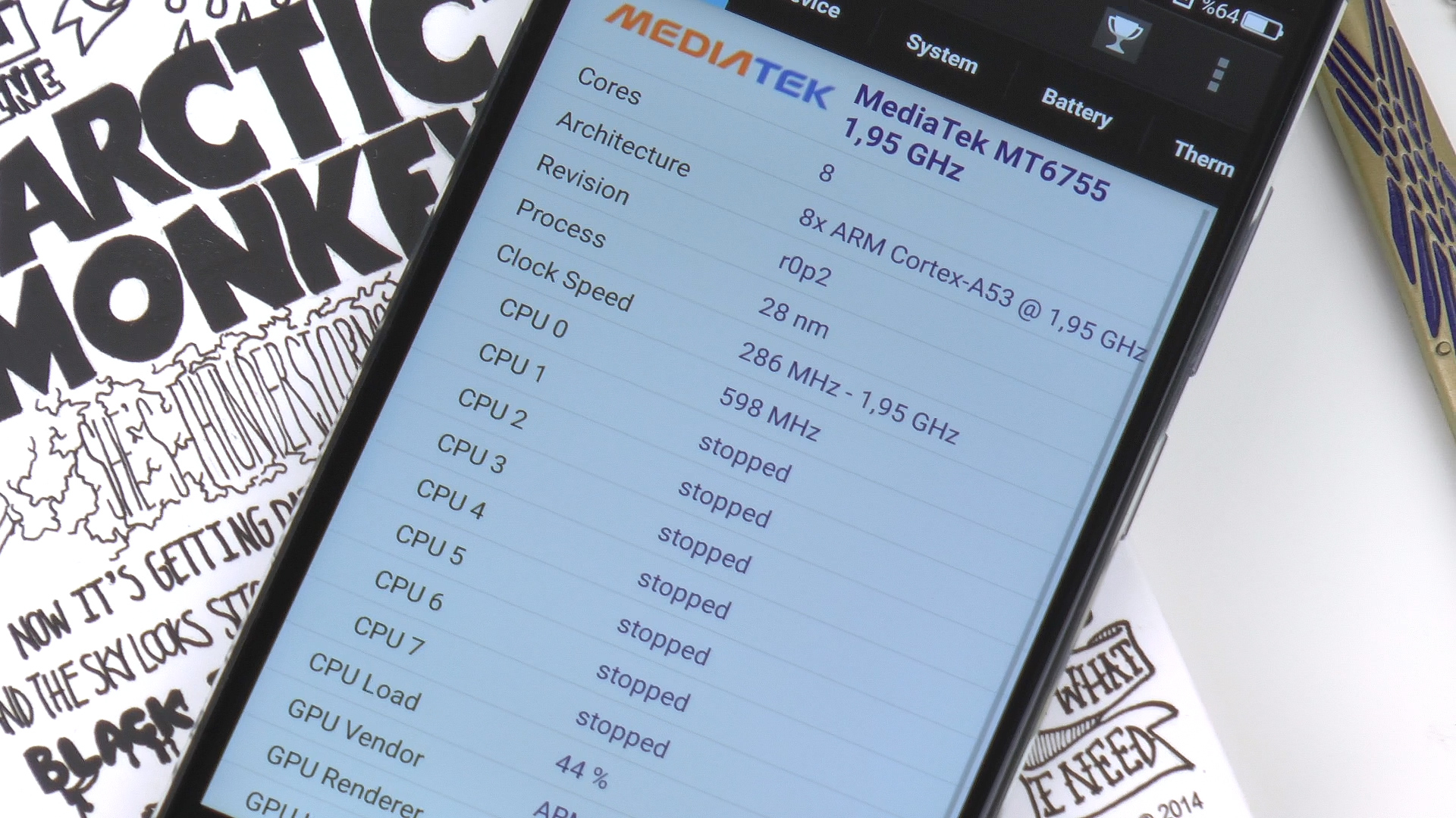

Ekrana MediaTek MT6755, yani Helio P10 güç veriyor. Neredeyse 2.5 yaşındaki 28nm üretim mimarisiyle geliştirilen yonga enerji tasarrufu odaklı 8 Cortex A53 çekirdeğine sahip. Dördü 2, diğer dördü 1.2GHz’de çalışıyor. Tam yük altında dördü 1.75, üçü 1GHz hızında çalışıyor, yani 8 çekirdekten 7’si görev yapıyor, normal bir tablo.
Grafik tarafında Mali T860’ın 2 çekirdekli, 728MHz hızında çalışan kurulumu var. Cat 4 modemiyle 150Mbit indirme ve 50Mbit yükleme hızına da sahip.
İlginizi Çekebilir

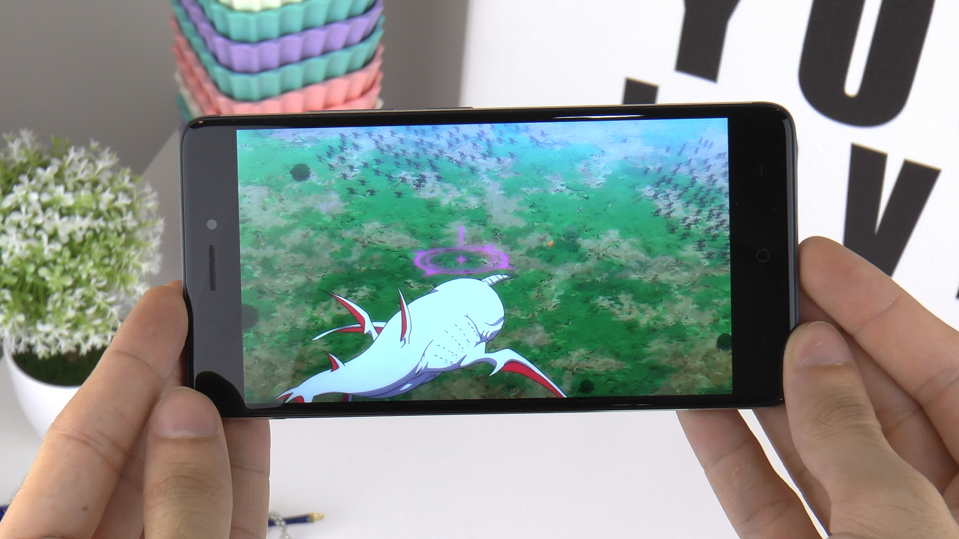

CPU ve GPU ikilisinin Real Racing 3’teki başarımı iyi, gayet oynanabilir kare/saniye oranları ve kare atlaması yaşamadan oynayabildim oyunu, keyif kaçıracak herhangi bir şeyle karşılaşmadım. Modern Combat 5’te de aynı şekilde, oynanabilir ve istediğim gibi nişan alabilecek kadar seri çalıştı oyun. Neffos X1 Max’ın termal başarımını gayet iyi buldum zira telefon uzun oyun maratonlarında bile ılımanın biraz ötesinde bir ısı üretti o kadar, yekpare alüminyum gövdeden sonuna kadar faydalanılmış.

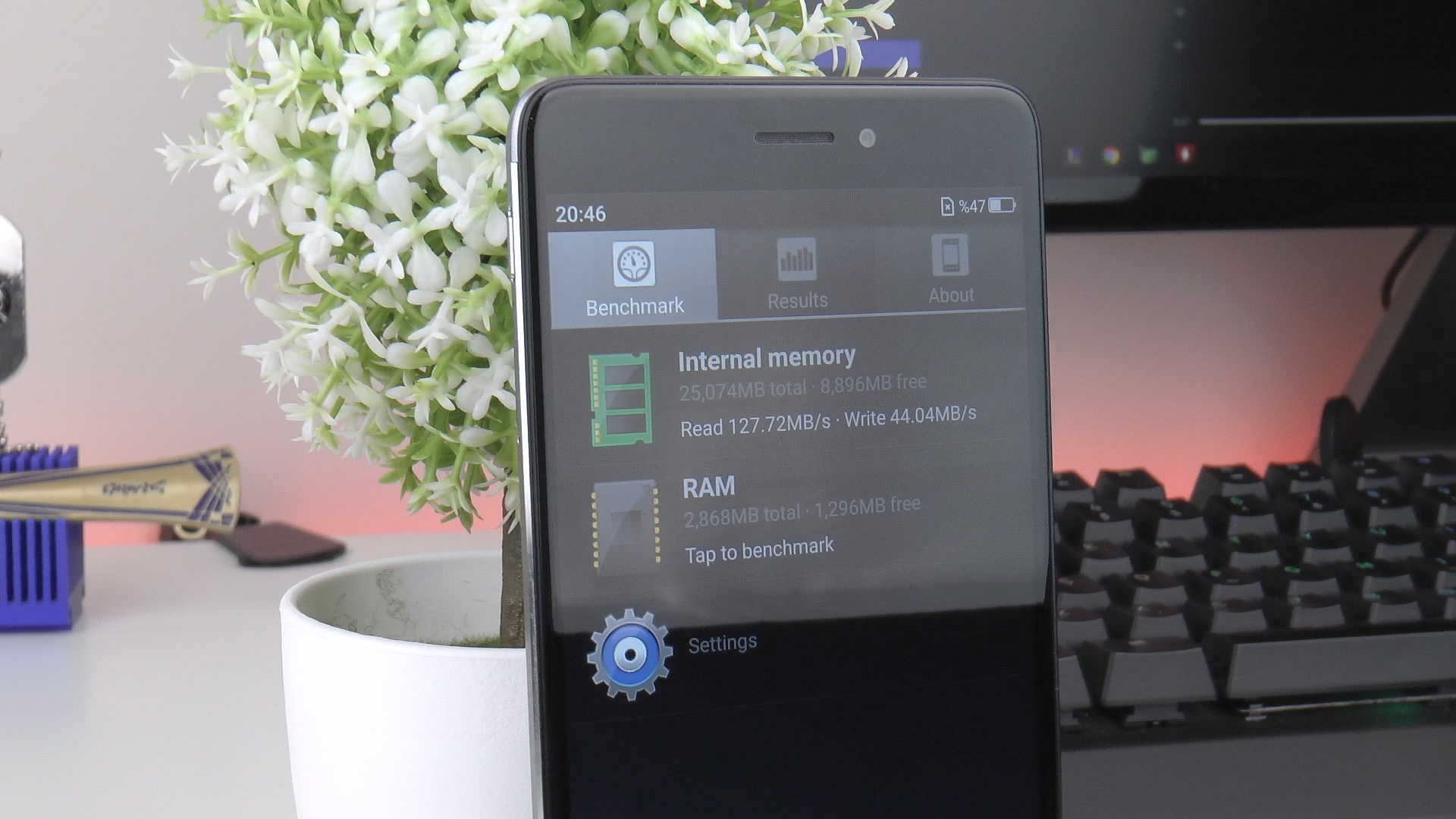

3GB RAM ve 32GB dahili depolamaya sahip telefona 128GB’a kadar Micro SD kart takabiliyorsunuz. Dahili depolama 120MB/saniye civarı okuma ve 45MB/saniye civarı yazma hızıyla segmentinde sırıtmıyor ama biraz daha iyi olabilirdi.

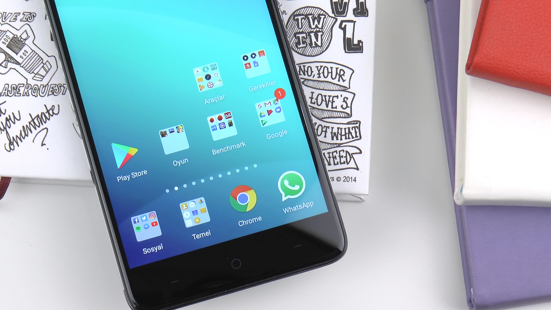

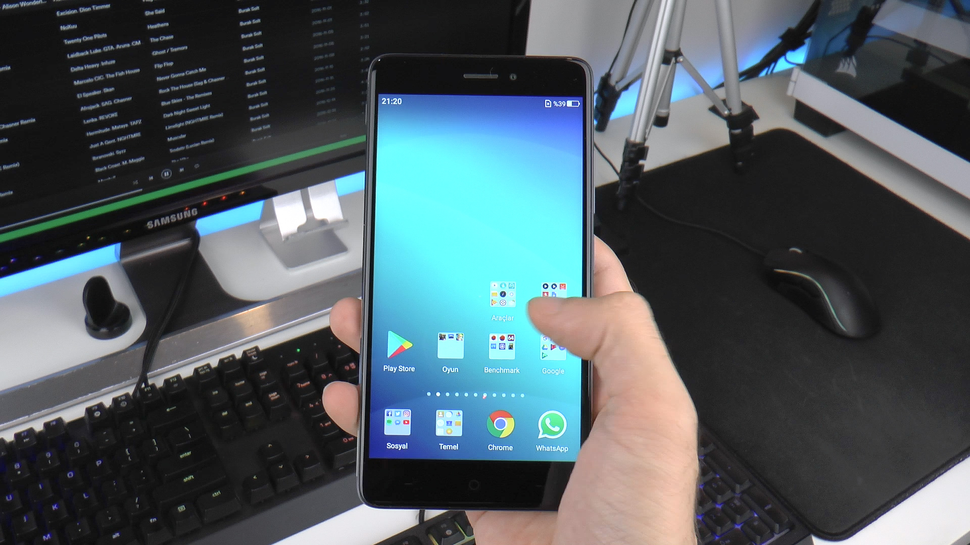

Kutusundan Android 6.0 ile çıkınca üzülmüştüm açıkası ama 1 hafta geçmeden Android 7.0 ile güncellendi telefon. Uygulama menüsü olmayan arayüz, renkli simgeleri, telefonun rengiyle uyumlu bildirim çubuğu, dahili duvarkağıtları ve tema seçenekleriyle hoş tasarım ve sadelik arasındaki ince çizgiyi tutturmuş, seri mi seri, çoklu uygulamada akıcı mı evet, takılıyor mu, hayır, pek rastlamadım. Özelleştirme anlamında renk profilini sıcak renklere alan göz koruma modu ve üç parmakla ekran görüntüsü az ama faydalı eklentiler, kapasitif butonları da ayarlamak mümkün.
