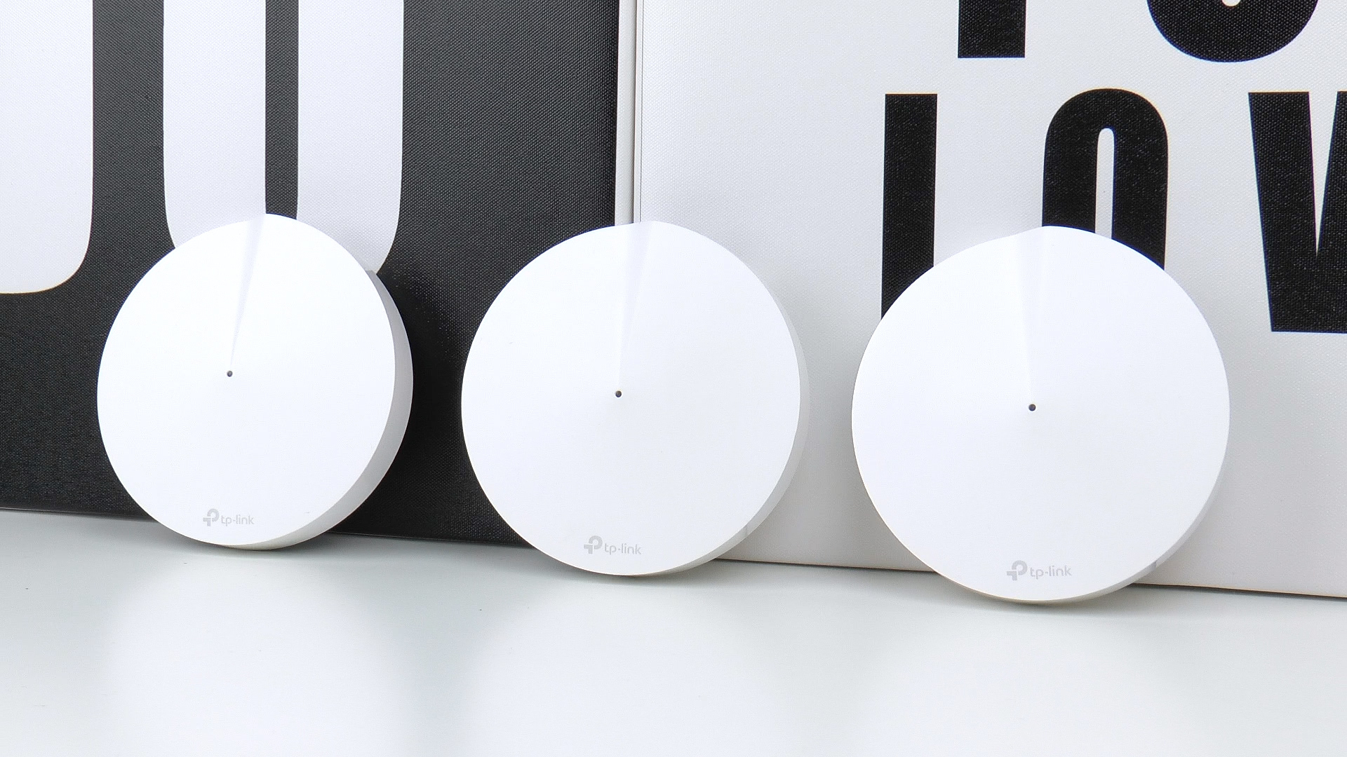

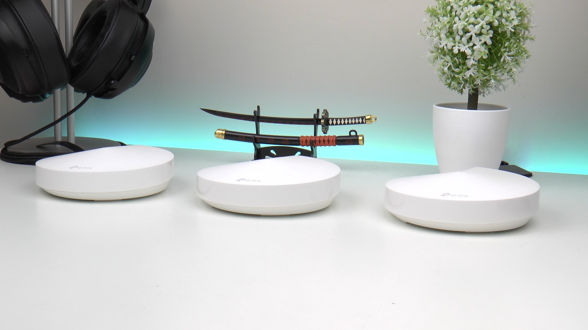

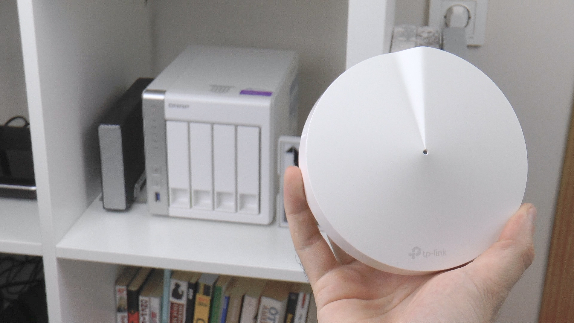

    Turkuaz renkli, tasarımı gayet hoş bir kutu var. Kılıf diyelim, kutuyu önce karton kılıfından sıyırıyoruz, sonra kalınca “Ben buna bir şeyler koyarım” diyebileceğiniz kadar kaliteli ve diri bir kutu çıkıyor karşımıza. Altında ilk olarak Deco M5’i oluşturan 3 modül çıkıyor, modüllerin olduğu tepsinin altında da her modül için ayrı ayrı kutulanmış adaptörler var.

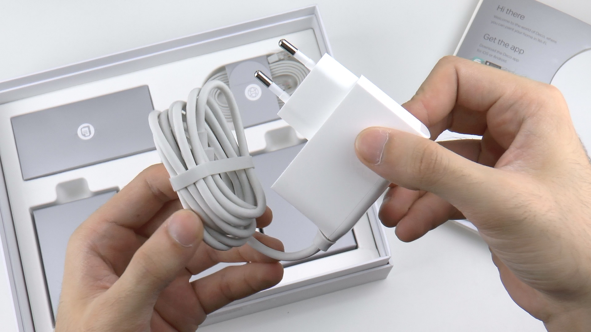

    Prize taktığınızda yanındakine ilişmeyecek, sırtı parlak, modüller gibi sade tasarımlı adaptörler bunlar. Silikonlu ve gayet dirayetli hissettiren kablosu 1.5M uzunluğunda, benim senaryomda gayet yeterli geldi, kir tutmaya biraz müsait gerçi ve önemlisi kısım, Tip C arayüzünü kullanıyor bu adaptör. Özellikle sürekli tak çıkar yaptığımız şeylerde Micro USB görünce neden artık Tip C değil diye eleştiriyorum ama TP-Link’in hanesine geleceği ihtiva ettiği için bir tik koydum, net.
    Kutudan kablosu düz, şık bir RJ-45 kablosu ve alışılageldik dökümantasyonların çıktığını da ekleyeyim, Deco M5 üç yıl garantili.

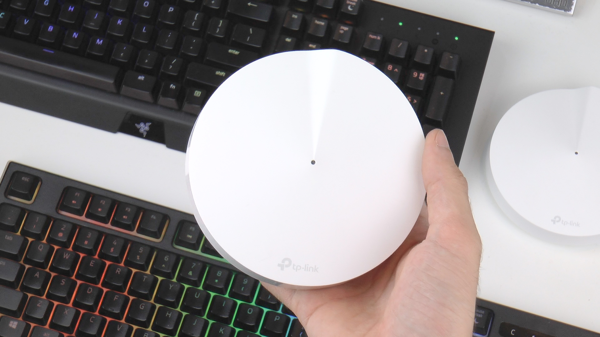

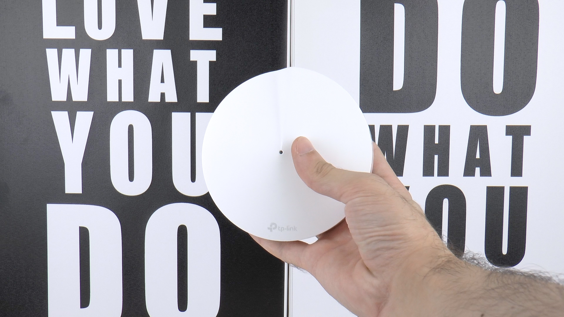

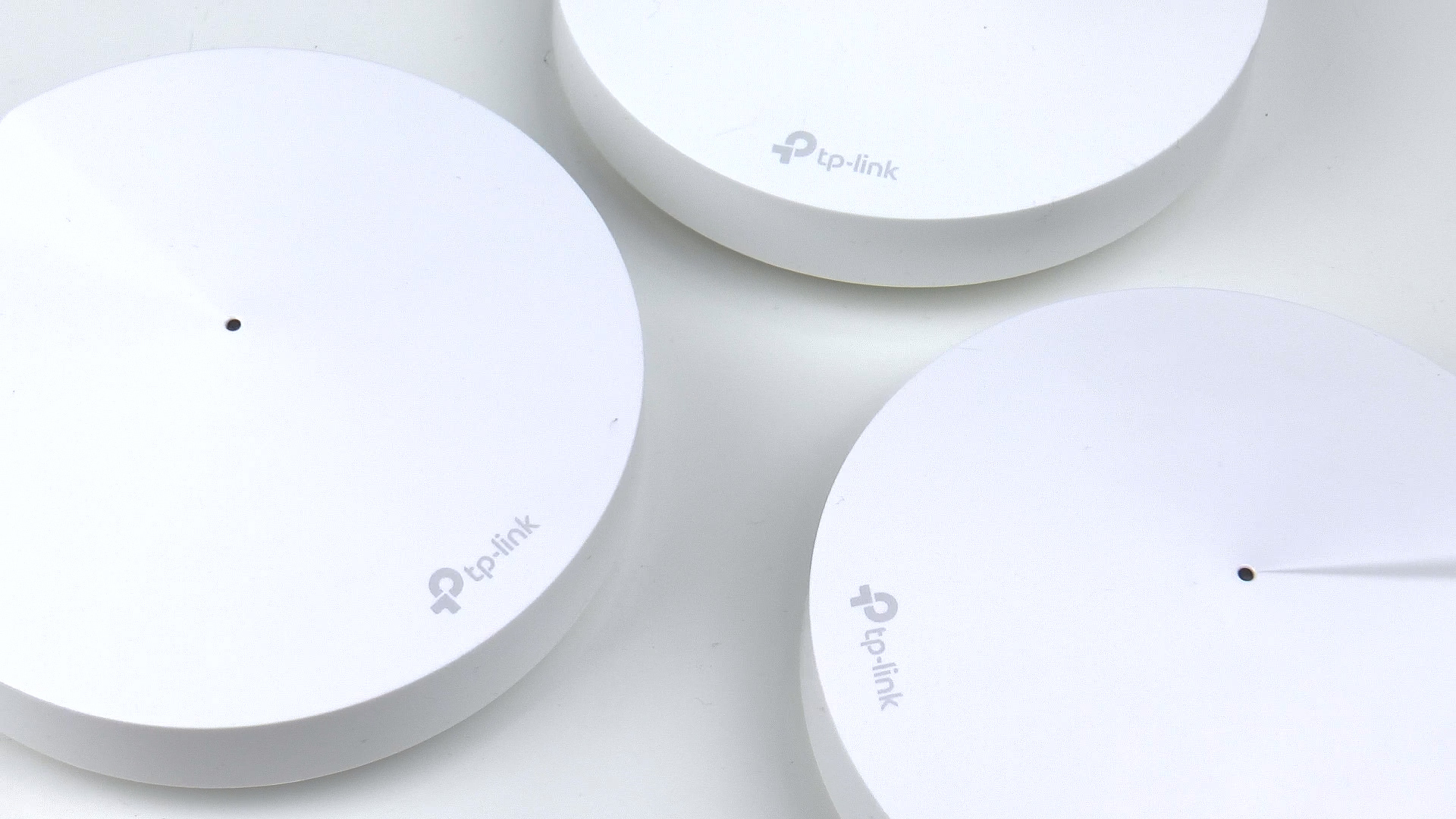

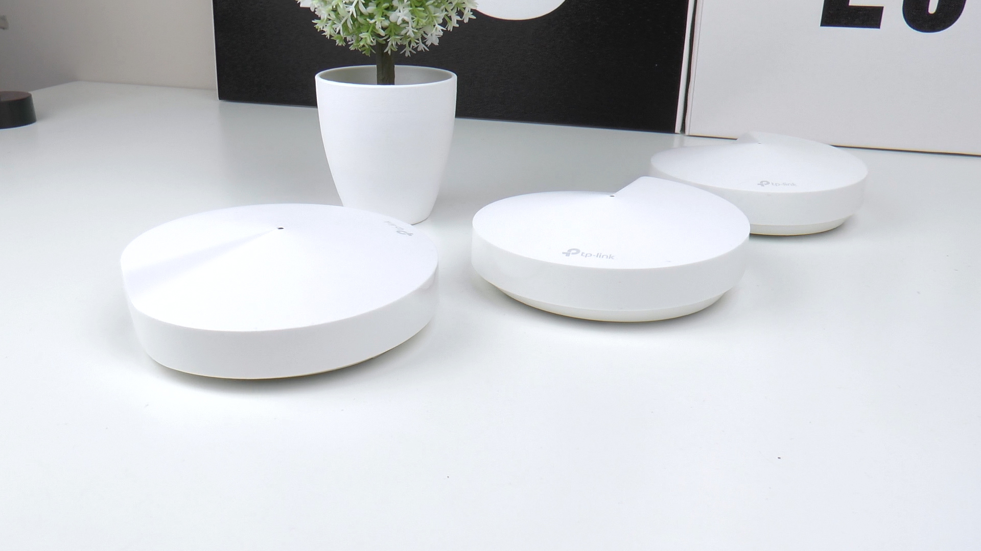

    Tasarım. 12CM çapında ve 3.8CM kalınlığındaki yuvarlak modüller pratikte bir elin içini hemen hemen doldurabilecek boyutta. Gövdeleri sert plastikten, öyle ki üzerine bassanız kılını kıpırdatmaz. Çizgileri itibarıyla ve rengi itibarıyla, ki beyazı çok severim, koyulduğu yerde tasarımsal bir öğe olabilecek bir cihaz aynı zamanda.

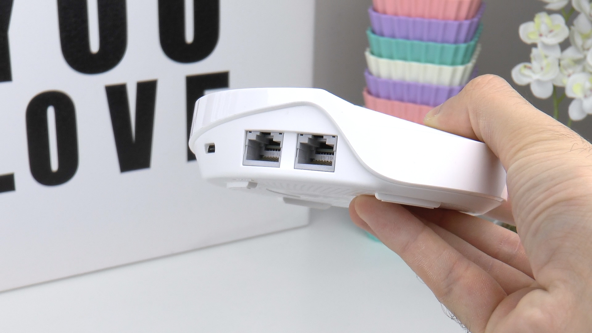

    Üstünde bir durum LED’i, arkasında iki Gigabit RJ-45 portu ve bir Tip C güç girişi var. Modüllerin hepsi tasarımsal ve teknik anlamda aynı niteliklere haiz, bir kontrolcü veya ana, diğerleri de ona bağlı şeklinde değiller, sadece biri ağ geçidi olarak belirleniyor yazılım tarafında.

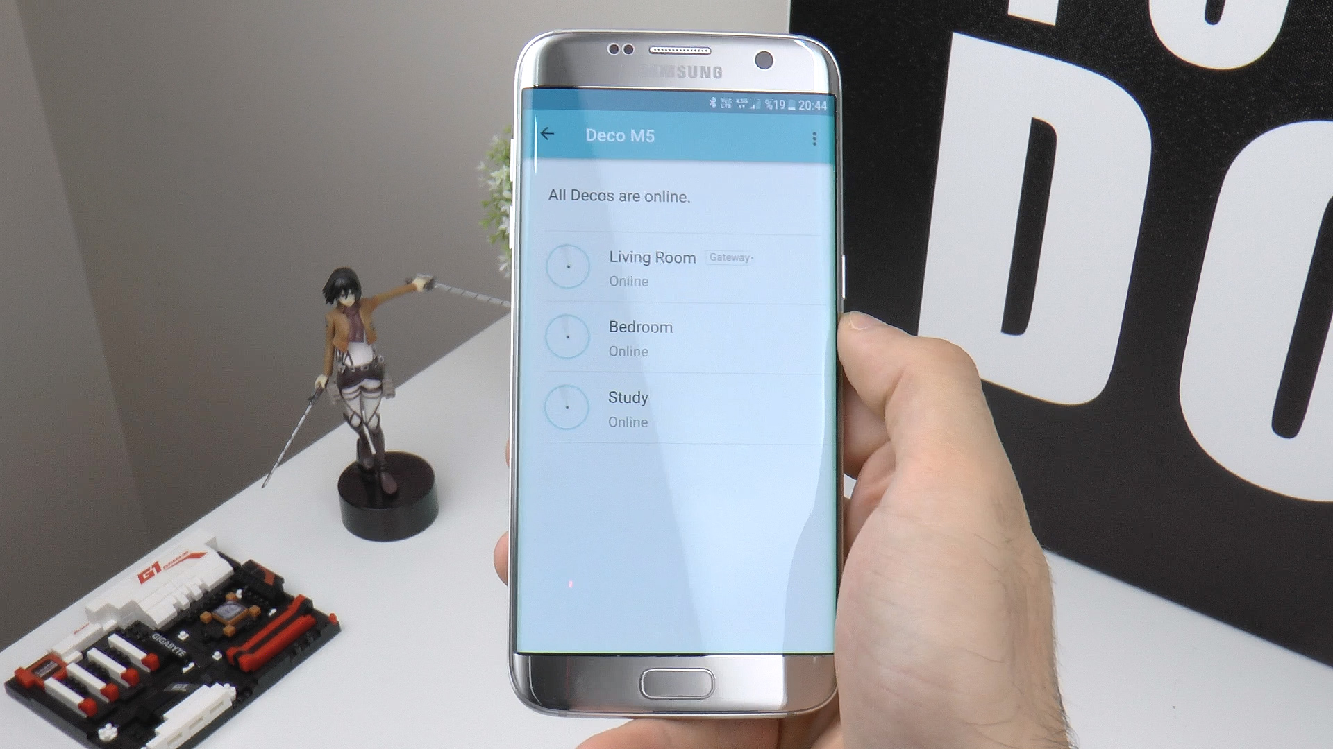

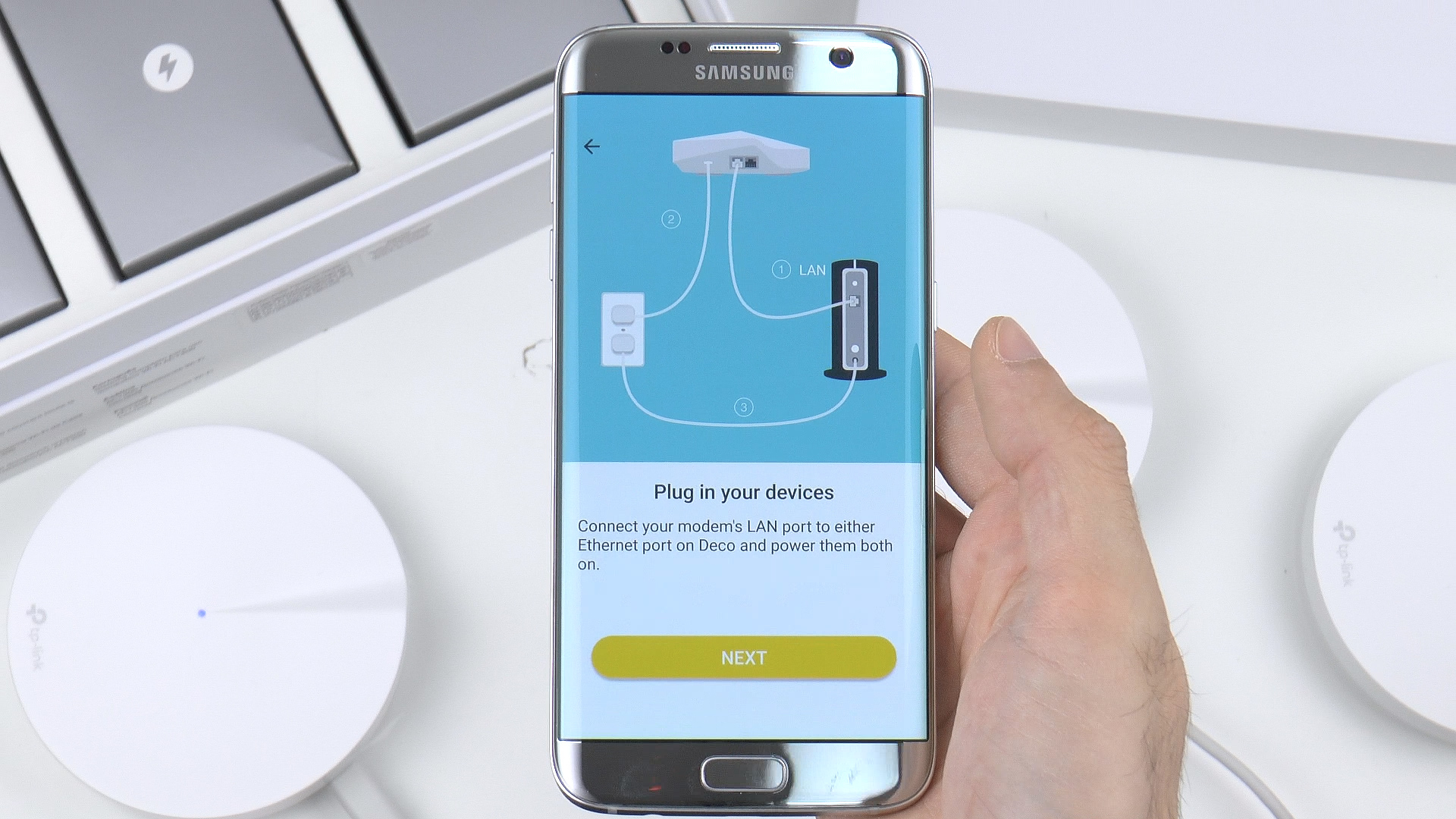

    Kurulum. TP-Link Deco adında mobil bir uygulaması var, Android ve iOS destekli. Uygulamayı kullanmak için aktif internet bağlantısına ve bir üyeliğe ihtiyacınız var. Üyeliği girdikten sonra görseller ışığında, gerçi metinlerin Türkçe olmasını isterdim, kurulumu yapıyorsunuz. Aynı şeyleri diğer Deco’ları da ağa eklemek için teker teker yapmanız gerek, bu süreçte arada bir hata verdiler, ağa ekleyemedim Deco’ları ama birkaç defa denedikten sonra kurulumu tamamlayabildim. Deco’ların yerleşimi vs. derken yarım saat civarı sürdü kurulum.
    Sade ve kullanışlı bir mobil arayüzü var. Konumlarıyla Deco’ların durumlarını gözlemleyebiliyor, yeniden başlatabiliyorsunuz. Wi-Fi ayarlarından temel ayarları değiştirebiliyor, misafir Wi-Fi açabiliyor, Speed Test tabanlı hız testiyle internet hızını sınayabiliyorsunuz, salonda koltuğumda rahat rahat otururken “internet mi yavaş” diye merak ettiğimde kullandığım bir şey oldu. İstemediğiniz bağlantıları kara listeye alabiliyor, Deco’yu güncelleyebiliyor, QoS ile de ağın data akışı önceliğini belirleyebiliyorsunuz lakin ben mesela standart ve oyun modu arasında bir fark göremedim, ikisinde de internet bağlantımın el verdiği ölçüde hız alabildim.

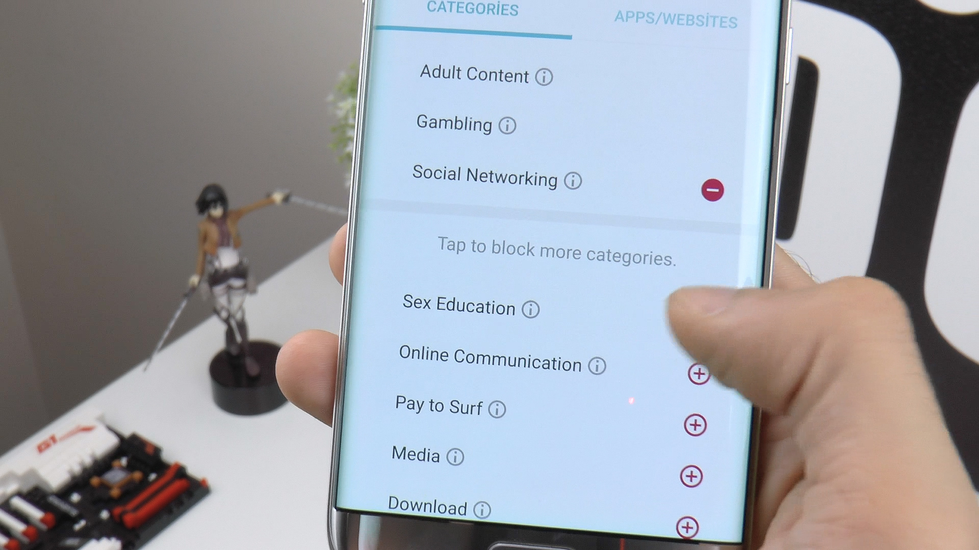

    Evebeyn ayarlarında çocuk, genç ve yetişkin ana başlıklarıyla olmak üzere filtre profilleri belirlemek mümkün. Yetişkin içerikleri, kumar, sosyal medya, indirme siteleri, ücretli siteler gibi başlıklar altında Trend Micro’nun veri tabanından faydalanan filtre başlıkları var, direkt site veya anahtar kelimeler de girebiliyorsunuz yasaklamak için. Süre anlamında kısıtlamak için hafta içi, hafta sonu ve saat bazında kullanım süresi belirlenebiliyor, istendiği vakit de bu profilleri devreden çıkarabiliyor, tekrar devreye alabiliyorsunuz.

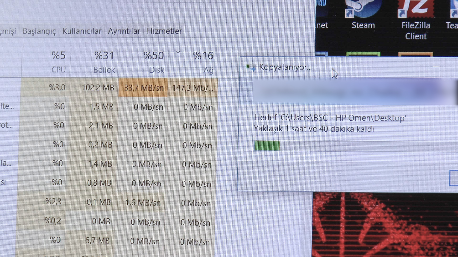

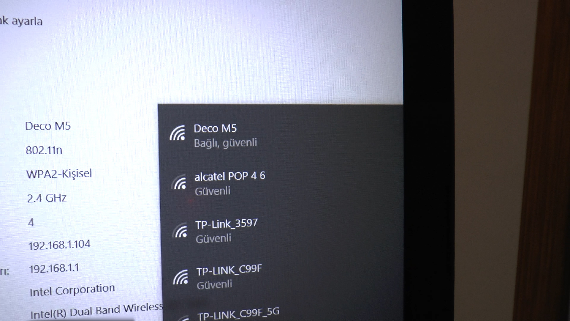

    Hız dedik, kağıt üstündeki verilerle başlayalım. 2.4GHz bandı için 400Mbit/saniye, 5GHz bandı için 867Mbit/saniyeye kadar hız destekli. Testlerde HP Omen dizüstü ve Intel AC 7265, 867Mbit/saniyeye kadar destekli Wi-Fi modülünü kullandım. Deco’ların bir tanesiyle ve üçüyle aynı odada 5GHz bandında 34-35MB/saniyeye kadar çıkabildim. Araya 2-3 duvar koyunca, 75 metre karelik evimin bir ucundan diğer ucuna 2.4GHz bandında 18MB/saniyeye kadar çıktı aktarım hızı. Bir detaya da dikkat çekmek istiyorum, cihaz çift bant yayın yapıyor sonuçta, normalde ayrı ayrı 2.4GHz ve 5GHz bandı yayın görmemiz gerek ama yok,
    Deco bunları bir ad, bir SSID altında topluyor, siz cihazınızla 5GHz yayınının sınırları ötesine geçince otomatik) olarak ve en önemlisi bağlantı kesilmeden, tekrar bağlantı kes ver zahmetine gerek kalmadan 2.4GHz bandına aktarılıyorsunuz.
