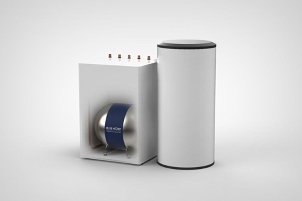

Blueheart Energy'nin ilk olarak 2022 yılında duyurduğu 6 kW'lık akustik ısı pompası, 55 x 55 x 55 (cm) boyutlarında. Bu model, hazne içerisindeki ses üretimini bir hoparlörle değil de 100 Hz'de salınan iki pistonla yapıyor. Blueheart Energy'nin ısı pompası, çatıya kurulu güneş panelleriyle entegre şekilde çalışabiliyor ve standart ısı pompalarından daha yüksek sıcaklıklara çıkabiliyor.
