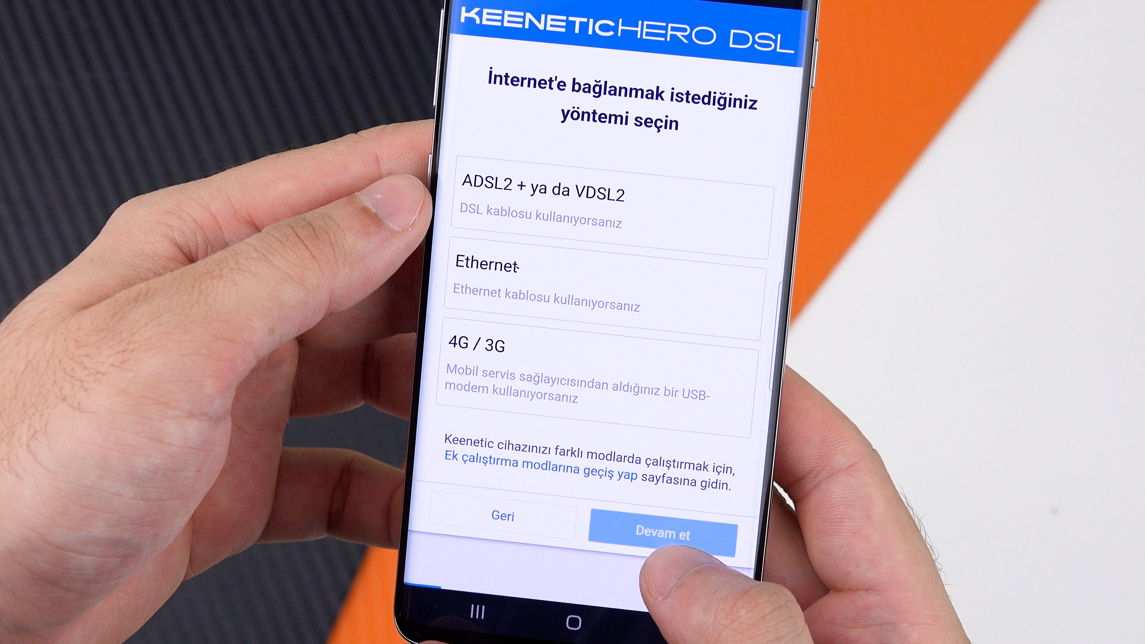

Kurulumu kolay. Masaüstünden veya telefondan yapabilirsiniz, mobil arayüzü daha çok kontrol için kullandım. Arayüzü Türkçe, çalışma modunu seçerek başlıyorsunuz, yönetici şifresi oluşturuyorsunuz, kurulumla alakalı görselli bir anlatım başlıyor, IPTV ayarlarını isteyip istemediğinizi soruyor. İnternet bağlantı türünüzü seçin, MAC adresi ayarları ve bağlantı kontrolünden sonra Wi-Fi adlarını şifrelerini belirleyip kurulumu tamamlıyorsunuz.
