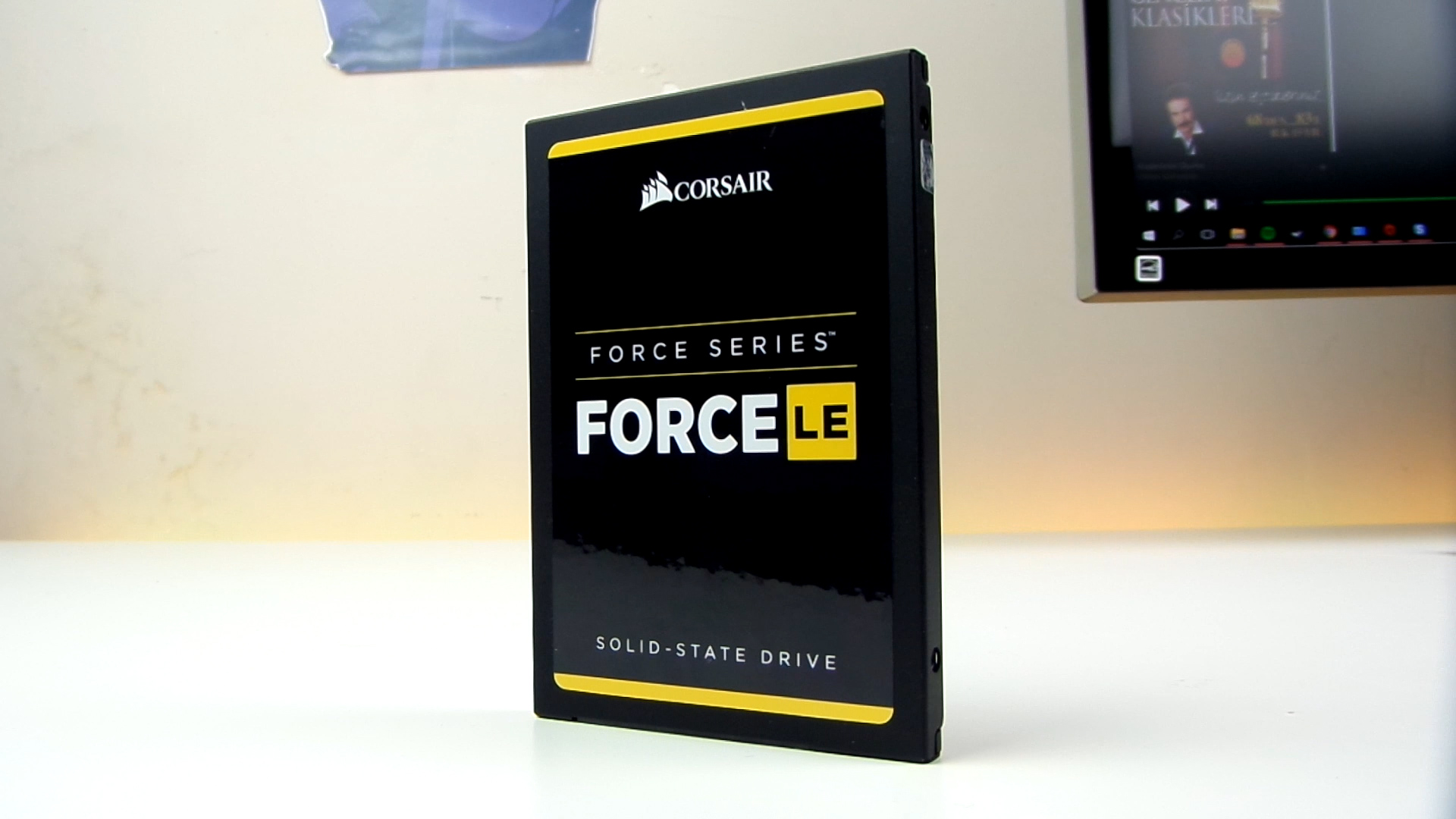

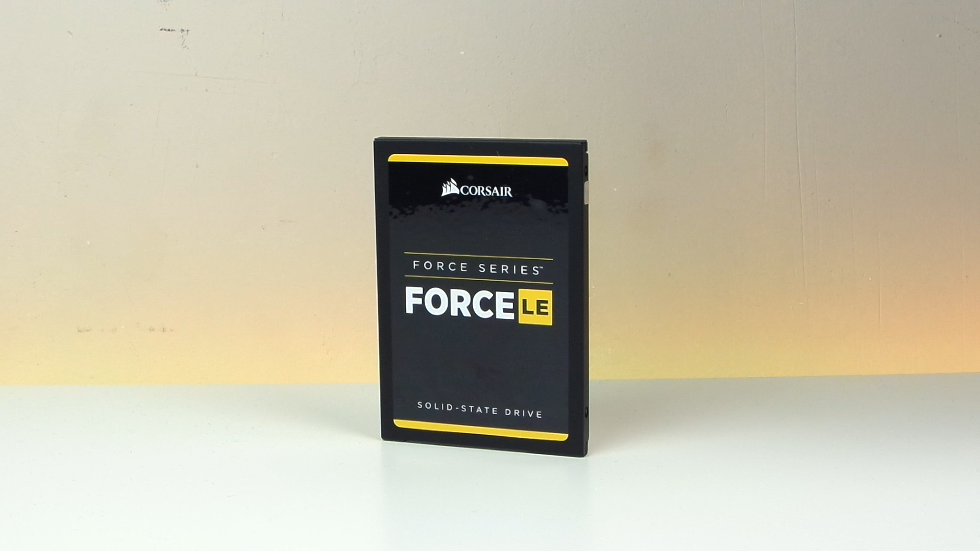

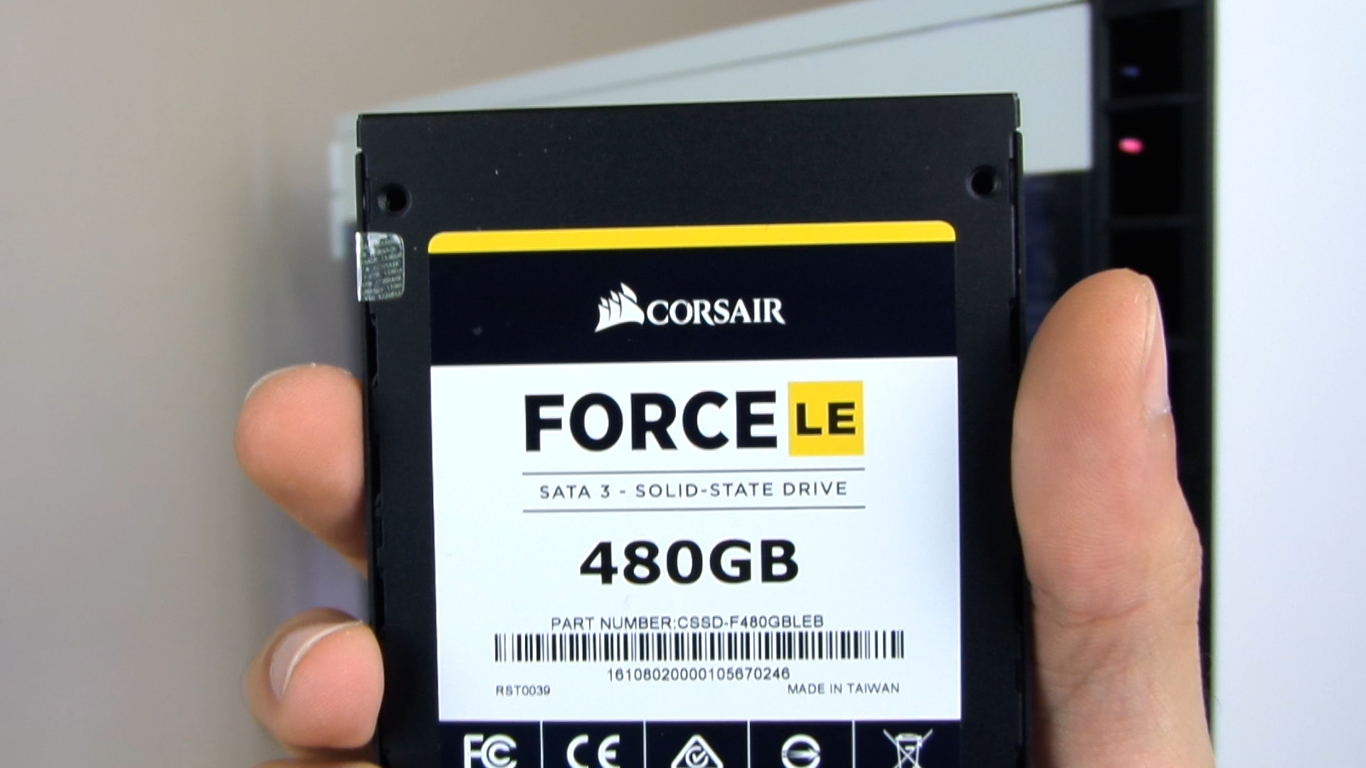

    Sarı siyah, SSD’nin temasına uygun kutudan SSD’nin kendisi ve ufak tefek dökümantasyonların ardından garanti belgesi çıkıyor, SSD’lerin ömürleri hakkında hâlâ endişeleri olanlar için özellikle belirtelim, Force LE serisi 3 yıl garantili.

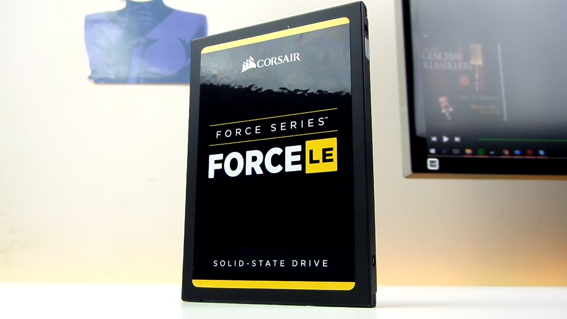

    Siyah renkli bir SSD, aslına bakarsanız çoğu SSD’de olduğu gibi üzerindeki sarı siyah etiket haricinde pek görsel detay yok, zira çoğu zaman kasanın görünmeyen yerlerinde kalıyorlar. 50gram olması da açıkçası bir önem teşkil etmiyor ancak kalınlığı önemli, 7mm kalınlığa sahip SSD’yi ince yapılı dizüstülere de takabiliyorsunuz.
    SSD’lerin dış güzelliği değil, iç güzelliği daha önemli. Corsair Force LE 480GB kapasitesini içerisindeki TLC yongalardan oluşturuyor. Bu tercihin en büyük sebeplerinden biri Toshiba’nın yeni düşük maliyetli TLC yongaları, hatta Samsung yoluna MLC yongalarla devam etmesine rağmen bu düşük bütçeli SSD akımına da TLC yongalı EVO 750 serisiyle ayak uydurdu.
    Toshiba üretimi 15nm TLC yongaları Phison PS3110-S10 kontrolcüsüyle kontrol ediyor ve 120TB yazma ömrüne sahip. Yazma ömrü rakamları korkutucu olabiliyor ama uzun süreli testlere bakınca üretim tezgahından çıkan çoğu SSD’nin belirtilen ömrünü ikiye hatta üçe bile katlayabildiği görülüyor, o yüzden mesela 120TB’lık bu değeri minimum olarak alıp daha üstünü baz alabilirsiniz.
    SSD’ler artık öyle 1-2 senelik bir eğlence değiller, 120TB ömrüyle bile hesaplasak günde 20GB veri yazdığınızda hesapta 15 seneye yakın bir kullanım ömrü çıkıyor, ki günde o kadar veri yazmıyoruz bile, genelde okuma yaptırıyoruz depolama birimlerimize. Yani kim öle kim kala denecek kadar uzun bir zaman ortaya çıkıyor. Ortam ısısı, kullanım şartları ve teknolojik ürünlerdeki şans faktörüyle bile kısa bir eğlencenin çok daha ötesinde artık SSD’ler.

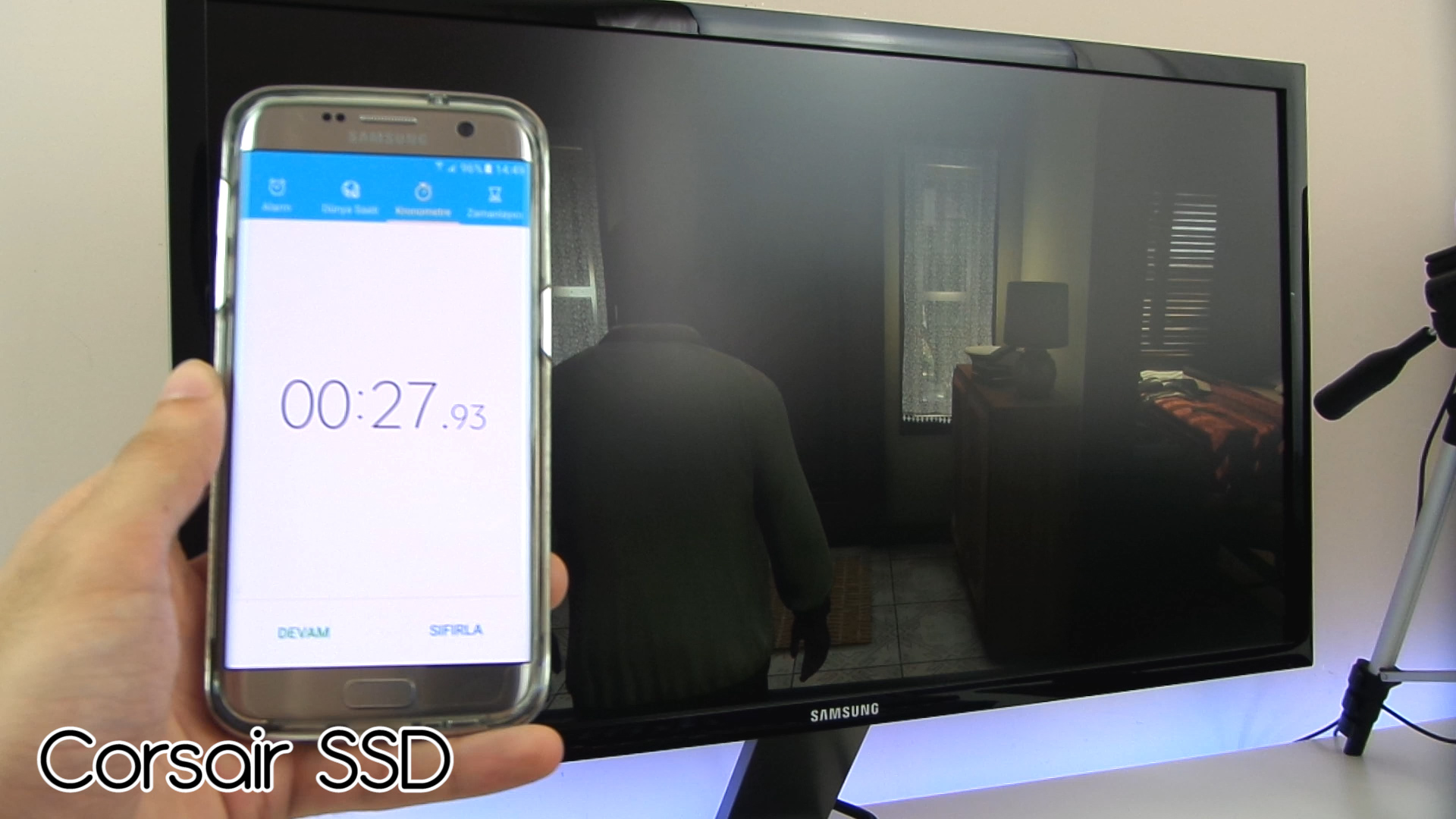

    Yükleme süresi uzun bir oyun GTA 5, HDD’li sistemimde hem yükleme ekranında hem de oyun içi yüklemelerde gerçekten canınız sıkılabiliyor, HDD’li sistem oyunu 1 dakikada yüklerken SSD’li sistemde bu süre yarı yarıya düştü, 28 saniyede yükleme ekranı tamamlandı, bazı oyunlarda ne yaparsanız yapın yükleme süresi çok çok aşağı çekemiyorsunuz.

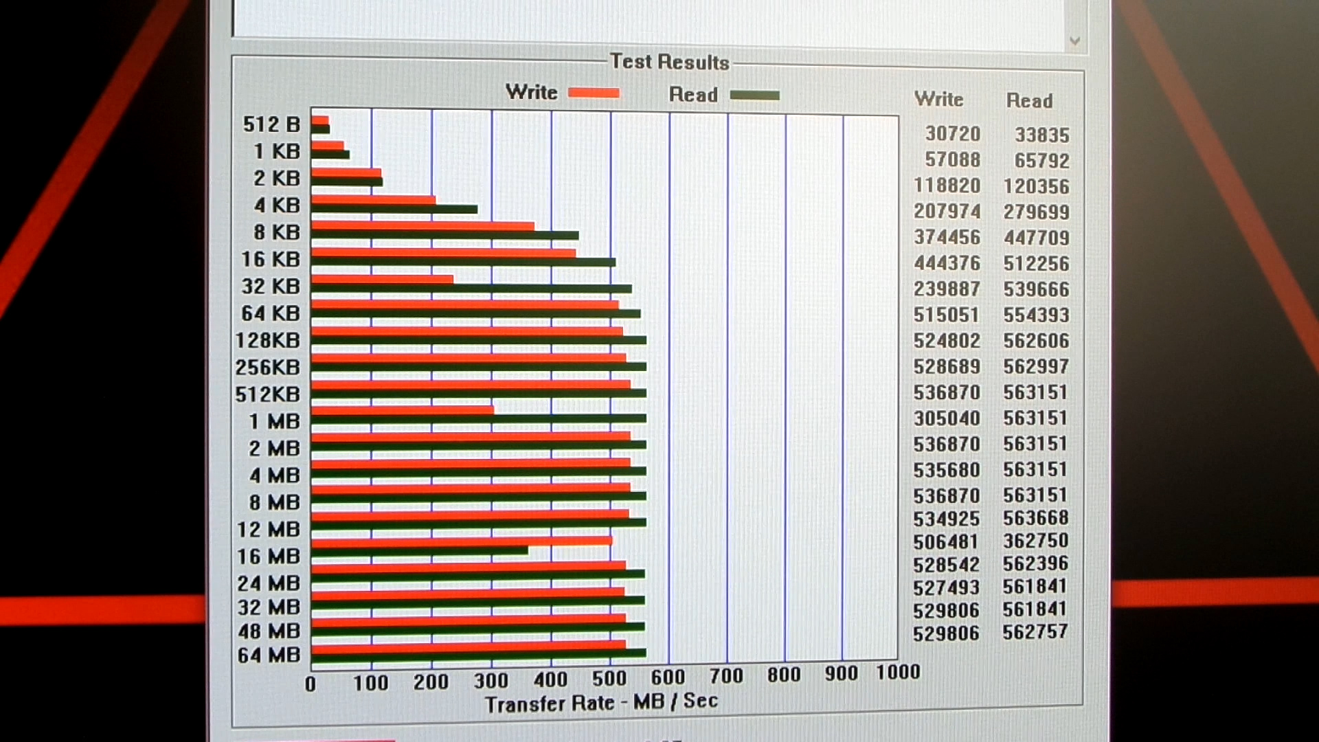

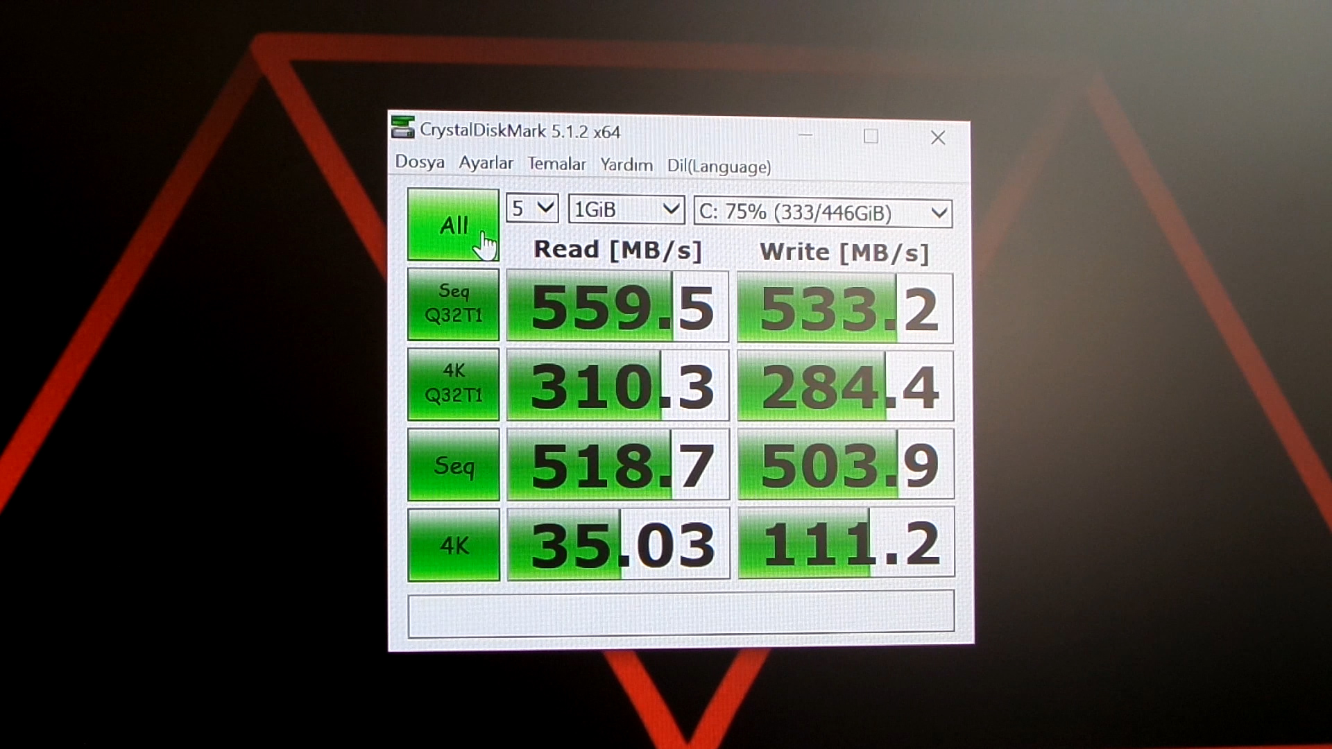

    Şimdi sentetik test sonuçlarına bakalım. HD Tune ile yaptığım testte minimum 358 ve maksimum 458, ortalama olarak da 423MB/saniye aktarım hızı elde ettim, tüm testler boyunca SSD 30 derece civarında seyretti, gayet serin. CrystalMark testinde sıralı okumada 518, sıralı yazmada 503MB/saniye gibi değerler elde ettim, sürücünün %75’inin de dolu olduğunu belirteyim. ATTO benchmark skorları da gördüğünüz gibi, küçük ve bol parçacıklı dosyalar da yorulmadığını, tıkanmadığını gösteriyor düşük boyutlu dosya testleri.
