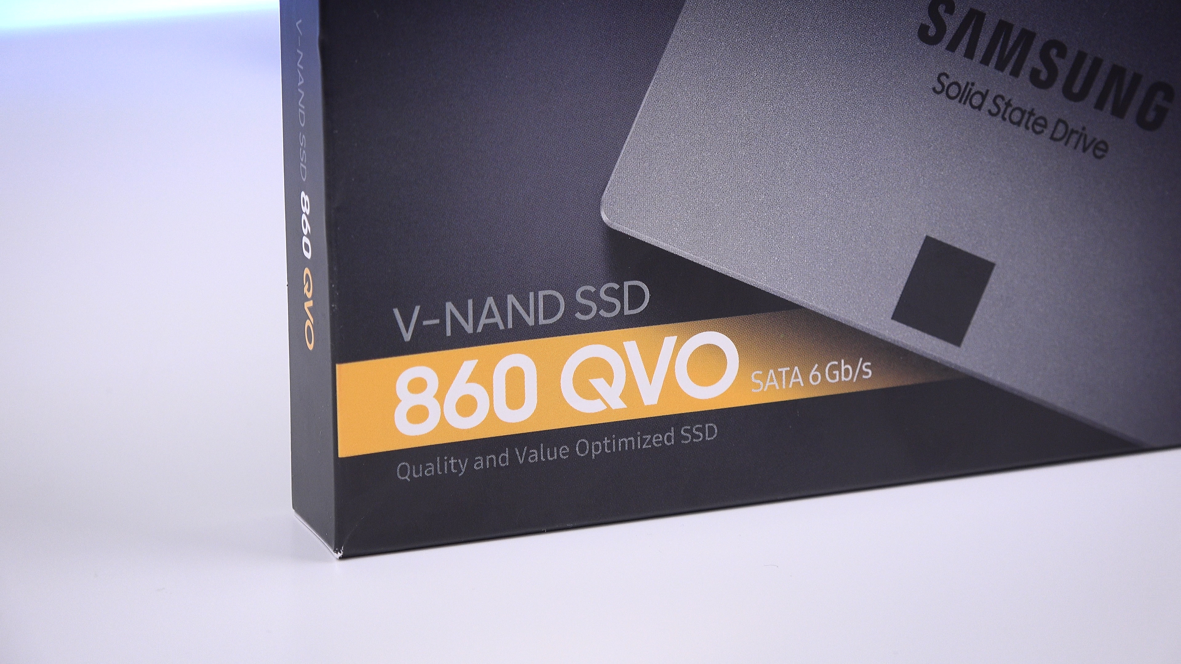

Siyah-sarı temalı, pek detaya yer verilmeyen kutusundan SSD’nin kendisi ve kullanım kılavuzu çıkıyor, 3 yıl garantili. İlk ayrışma burada başlıyor, 860 EVO serisi 5 yıl garantili.

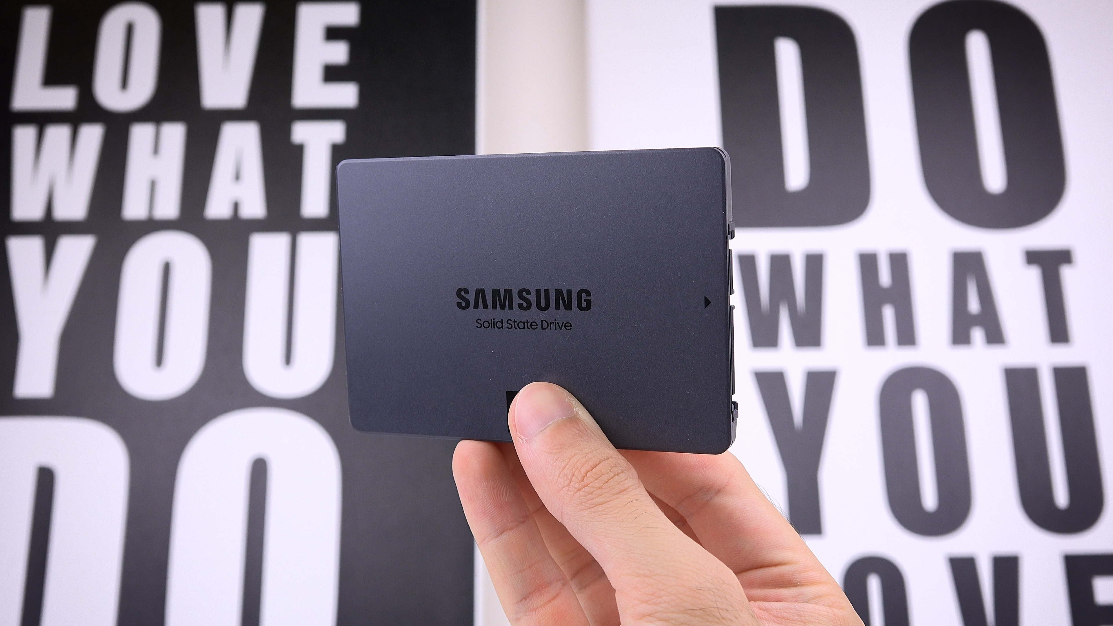

Tamamı metal, gri renkli bir gövdesi var, bu arada her SSD böyle metal gövdeli değil. Elimize alıp kullanmıyoruz SSD’yi ama çok daha kaliteli ve sağlam hissettiriyor plastik gövdelilere göre. 2.5 inç form faktöründe, 6.8mm kalınlığında. Masaüstü sistemlerde, dizüstülerde tamam, ek olarak ultrabooklarda bile kullanabiliyorsunuz. Yazma durumunda 3.1W tüketiyor, çok daha hızlılar tabii ama yazma durumunda 10W’a kadar güç tüketebilen NVMe sınıfı 970 EVO ve PRO’dan tasarruflu bir SSD, masaüstünde önemli bir şey değil tüketim ama dizüstüde kullanım süresi bakımından fark ettirir.
Tasarımı sade, üzerinde Samsung logosu var, katı hal diski yazısı var. SSD’lerde gereksiz dikkat çekmeye çalışmıyor Samsung. Arkasında model numarası ve seri kodunun bulunduğu bir etiket bulunuyor.

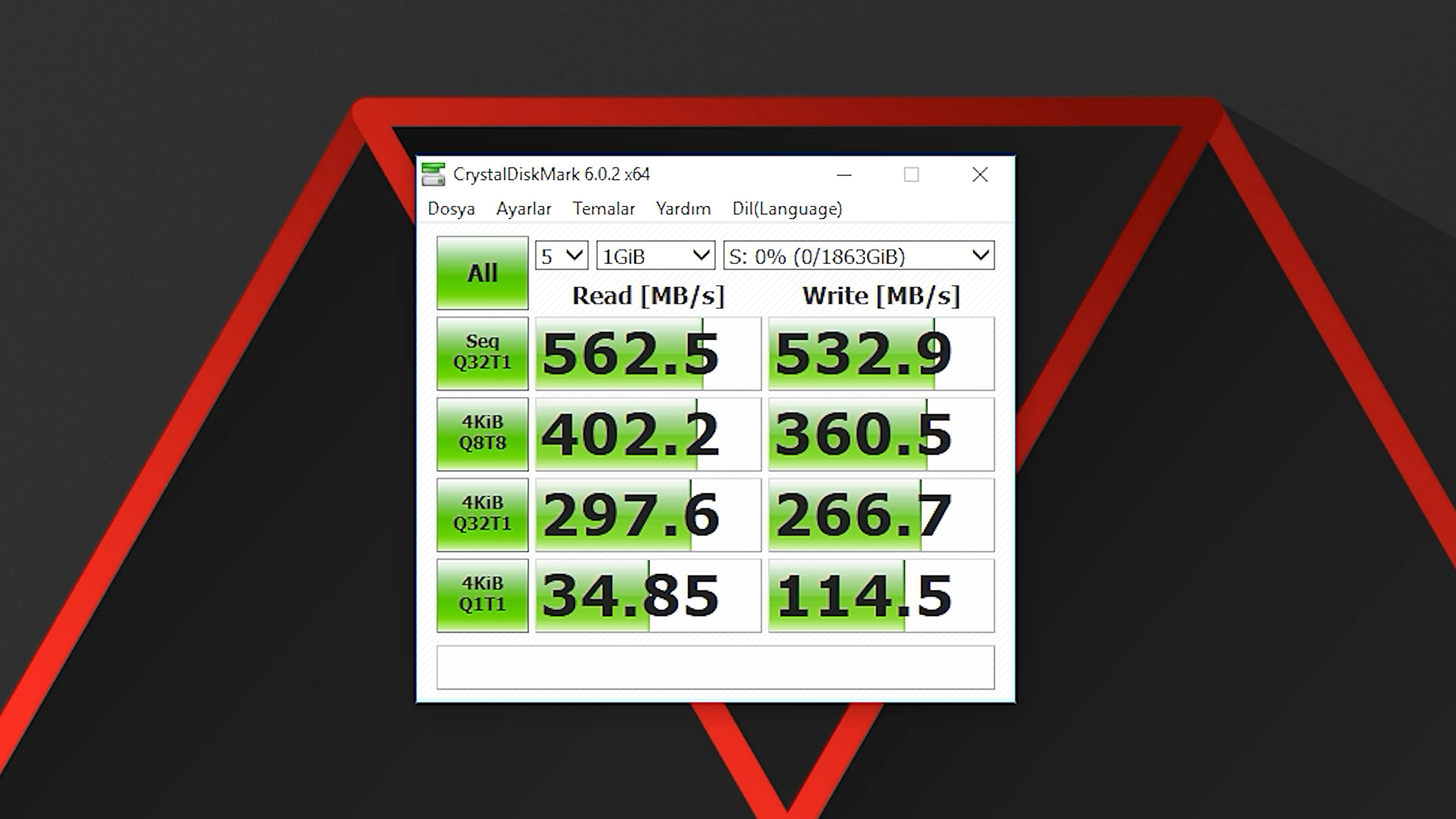

CrystalDiskmark. Okumada kağıtüstü verilere ulaştı, yazma tarafında aştı hatta. 4KB tek sıra tek izlek, yani parçacıklı aktarım testinde de 860 EVO gibi değil ama tatminkar.

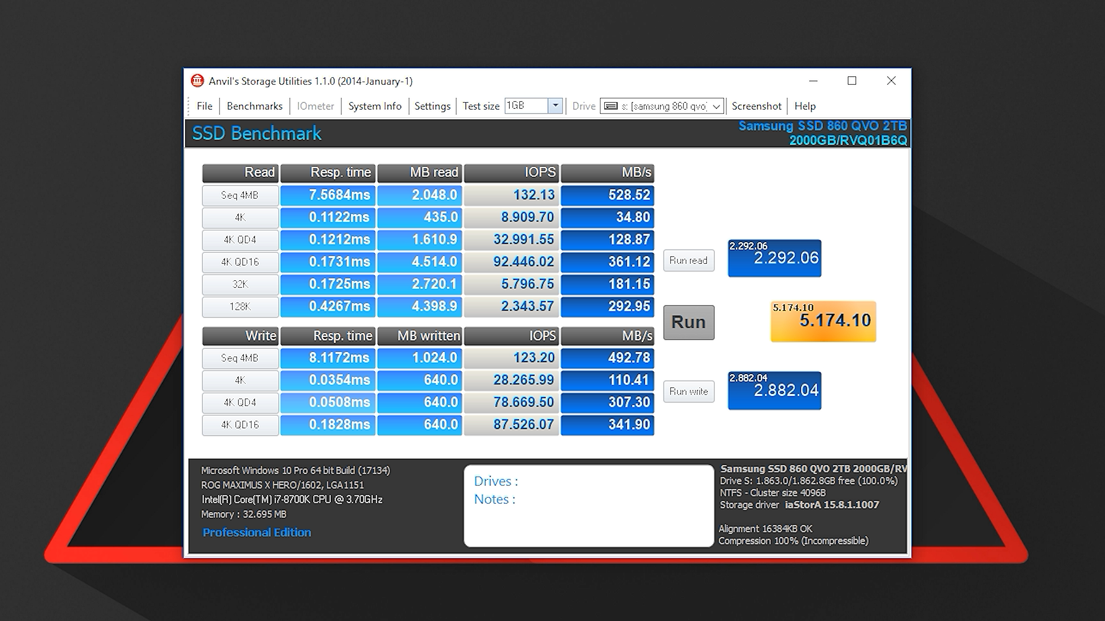

Anvils Store Utilities. Gecikme süreleri normal, 860 EVO serisindeki gibi, teorik okuma hızı yakalanmış, IOPS değerleri de öyle. Burada aldığınız skoru kendi SSD’nizle, karşılaştırdığınız SSD’lerle de bir ölçüt olarak kullanabilirsiniz.

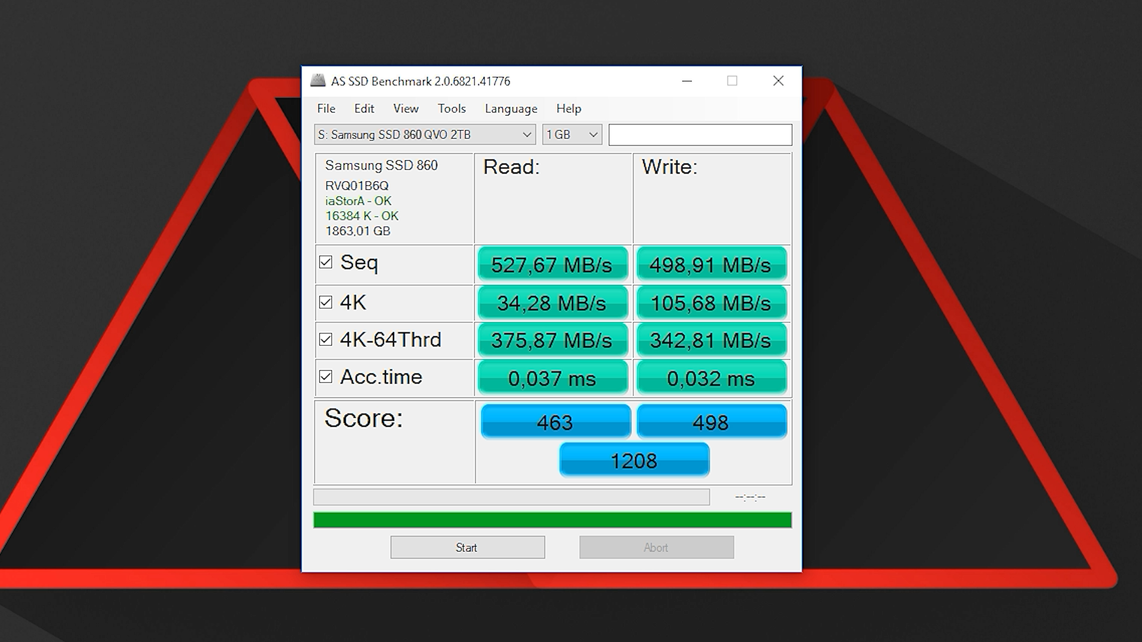

AS SSD Benchmark. Gecikme süreleri gayet düşük, bu iyi bir şey, EVO serisiyle kafa kafaya, kontrolcüsüz SSD’lerden fersah fersah ötede, donanımsal bir avantaj var sonuçta.

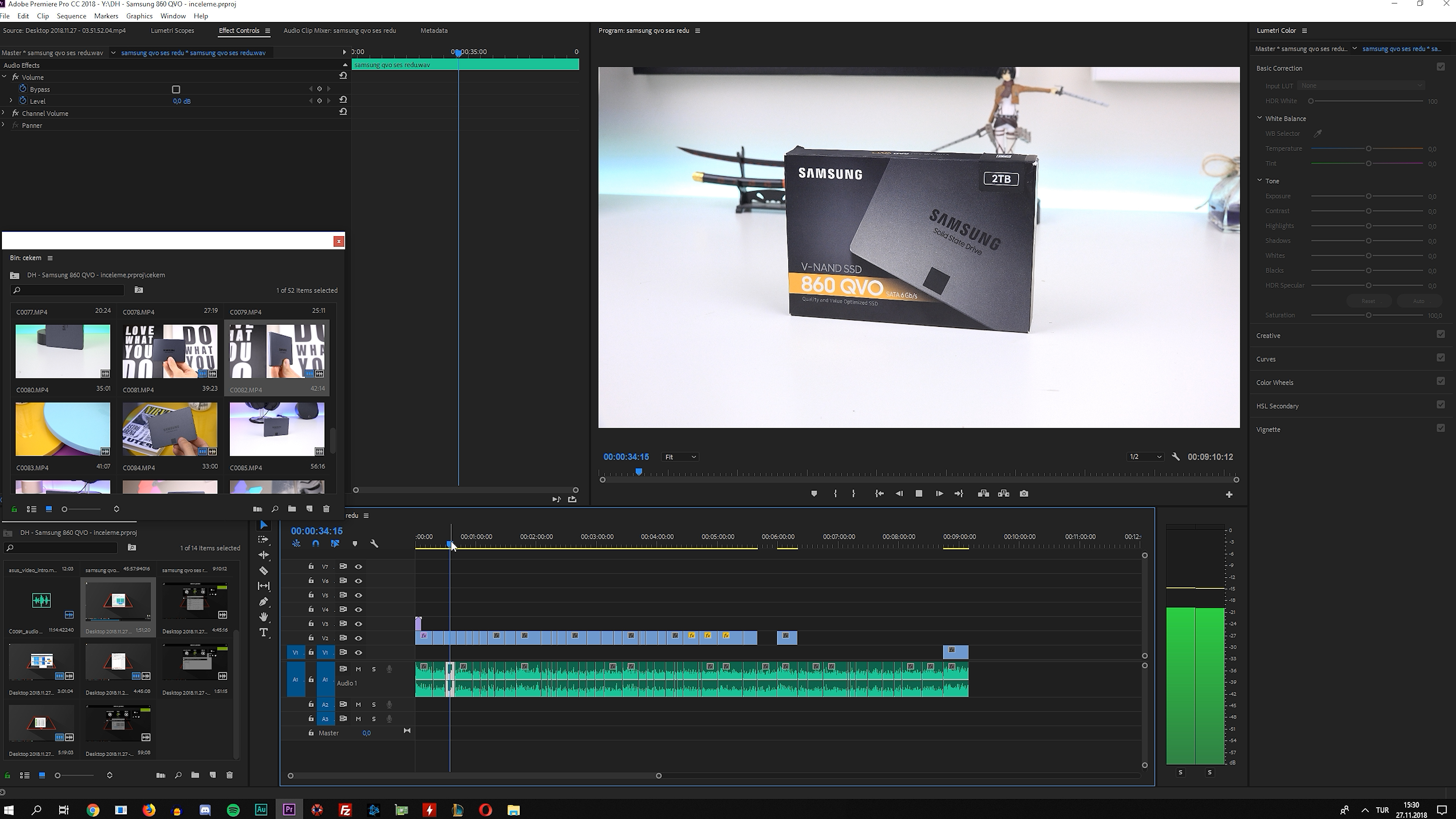

Adobe Premiere gibi üretkenlik yazılımlarında, 4K 100Mbit videolarla uğraşıyoruz arkadaşlar, içeri aktarırken, özellikle de efektlerle beraber önizleme sürecinde, işlemci de çok önemli bir faktör lakin herhangi bir takılma, kare atlaması yaşamadım. Misal veriyorum oyunlarda yüklenme sürelerini düşürmek için de iş için, üretkenlik için de kullanılır.

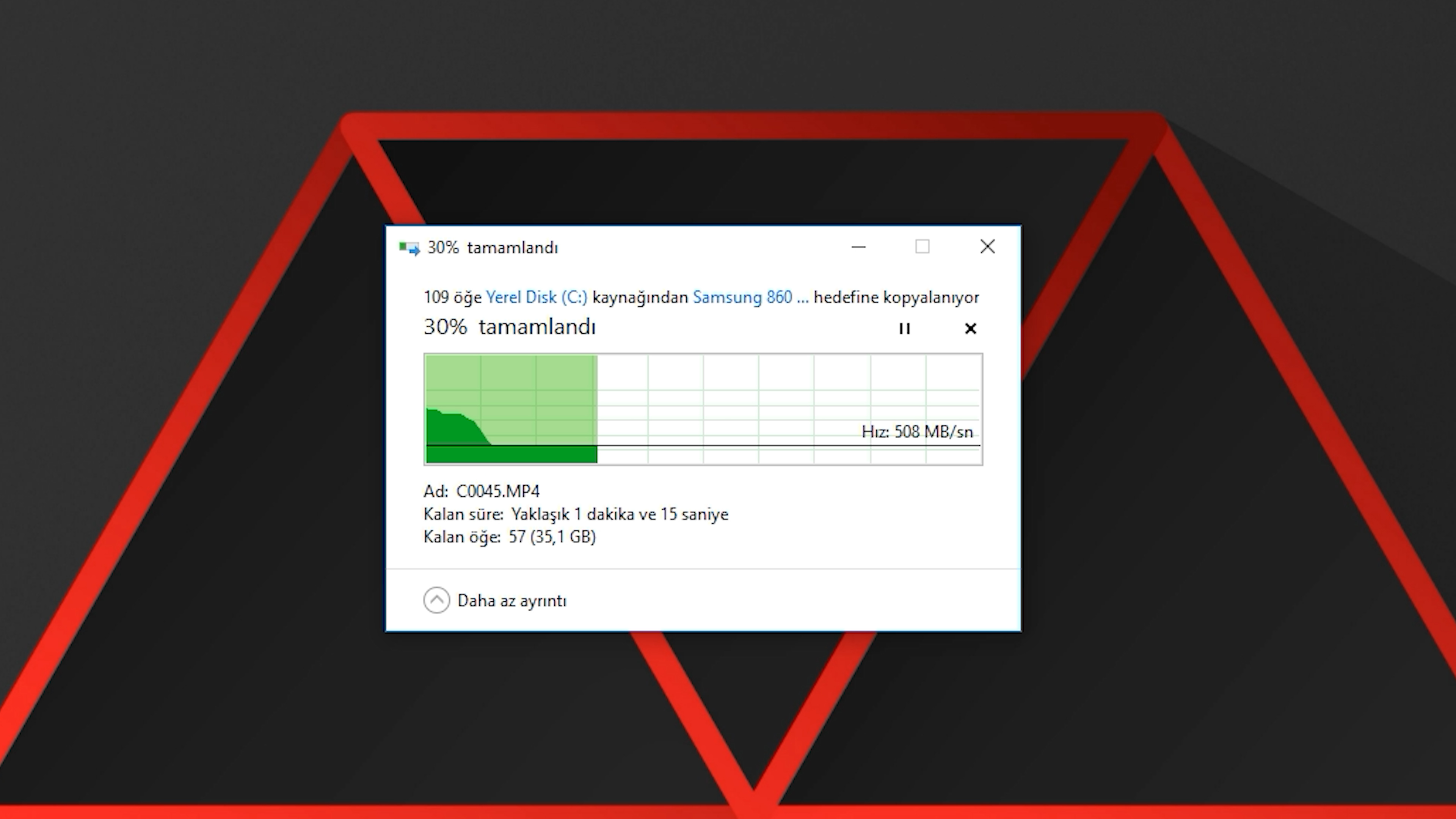

Sentetik testler bir yana, SSD’nin performansını günlük kullanımda özellikle dosya aktarımında görüyoruz. Yaklaşık 50GB’lık bir video klasörünü yine hızlı bir NVMe SSD’den 860 QVO’ya kopyaladım, kısa bir sürede 500MB/saniye civarı bir hıza sabitlendi, öyle de devam etti. 78GB’a kadar TurboWrite ile, hızlı bir önbellekleme sayesinde diyebiliriz buna, bu hızda kalıyor, sonrasında 150MB/saniye civarına iniyor. Böyle kalmayacak elbette, SSD içerisindeki önbellekten taşıma süreci tamamlandığında, başka bir zaman yine dosya aktarımı yaptığınızda TurboWrite yine devreye girecek.
