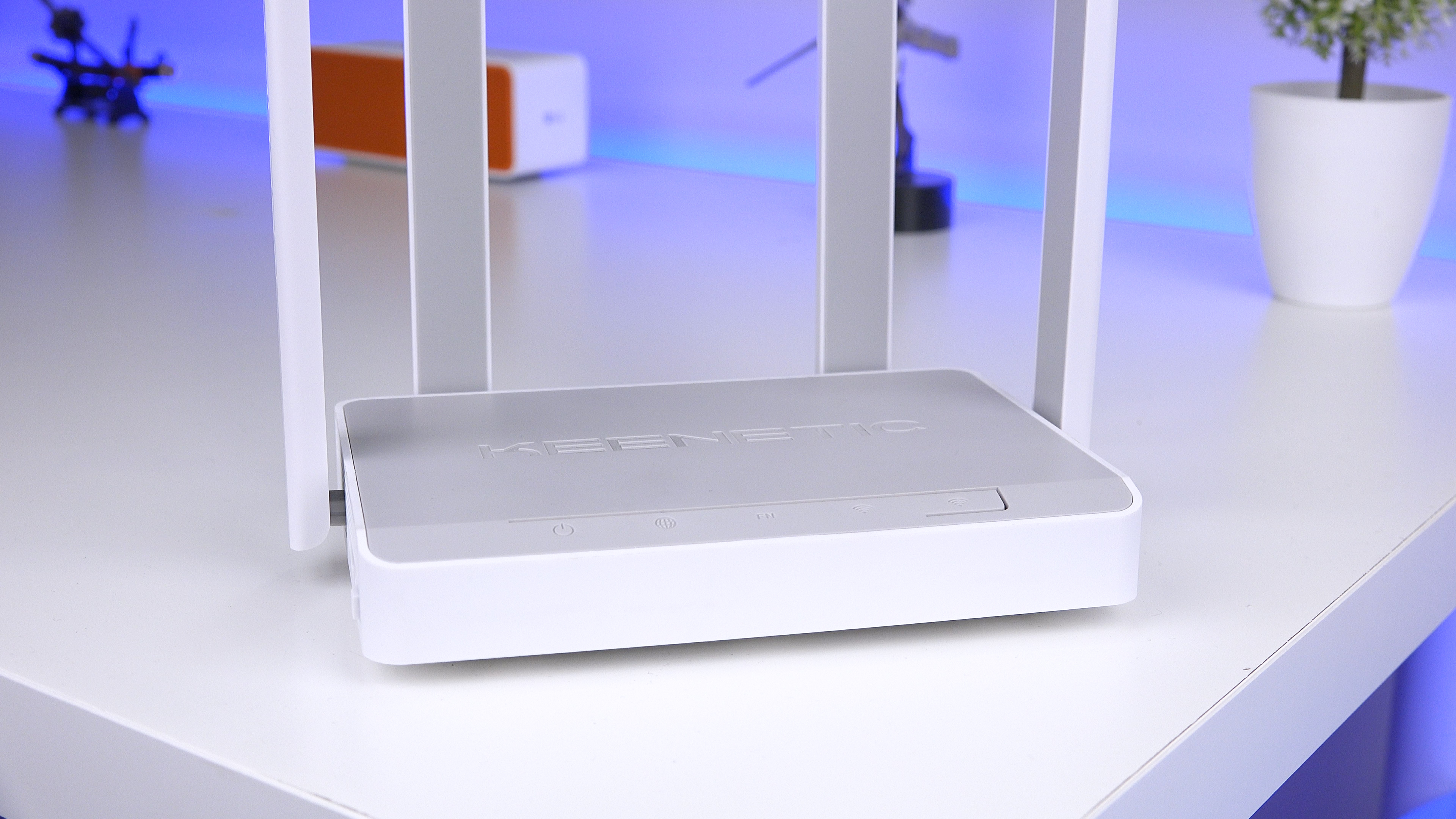

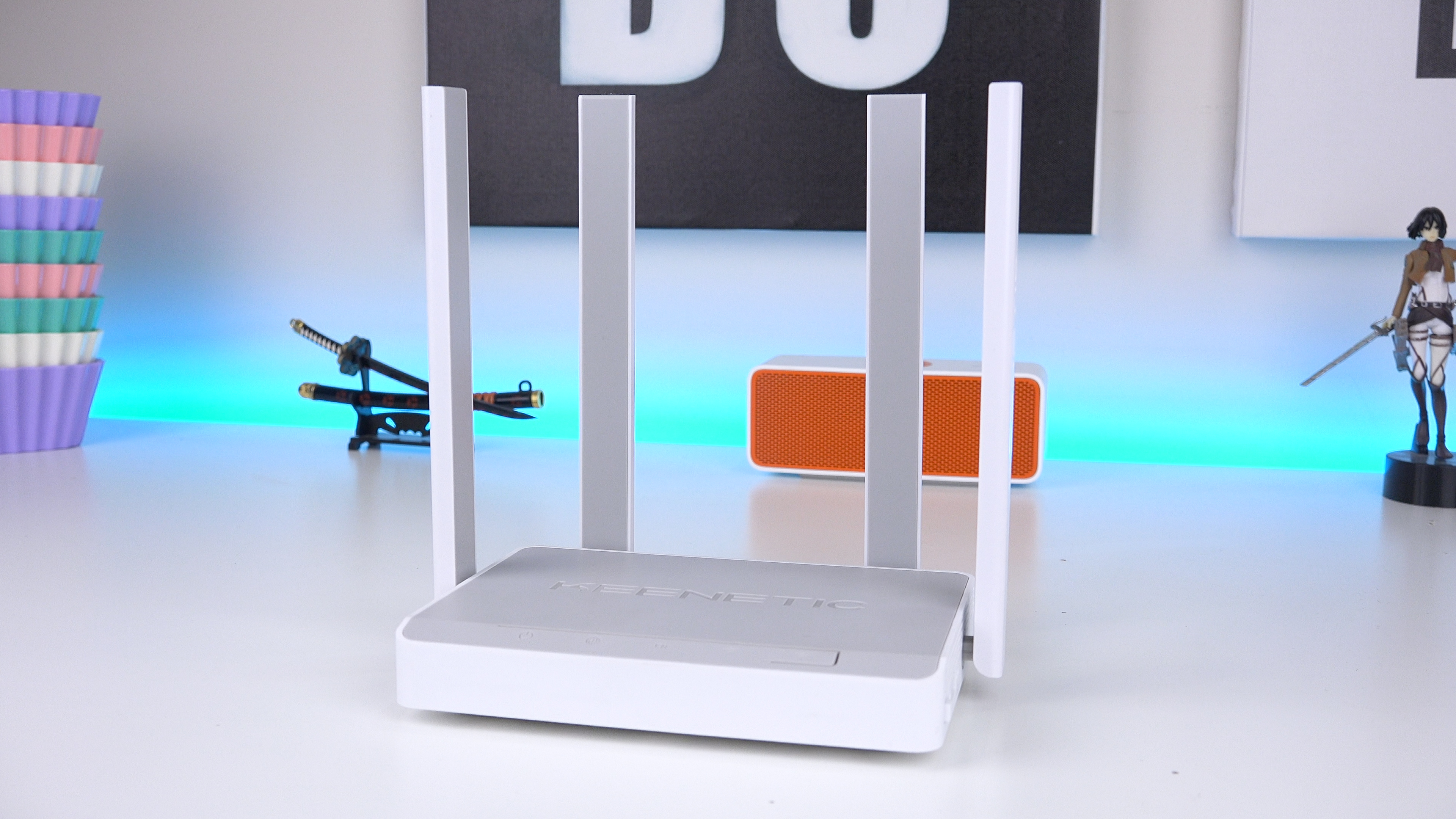

    Tasarım. Beyaz-gri renkli ve minyon tipli, Keenetic’te tasarım standart, boyutlar değişiyor genelde ama en nihayetinde bulunduğu yerde sırıtmayan, uyumlu bir görünüme sahip. Üstünde durum LED’leri var, istenirse kapatabiliyorsunuz bunları.

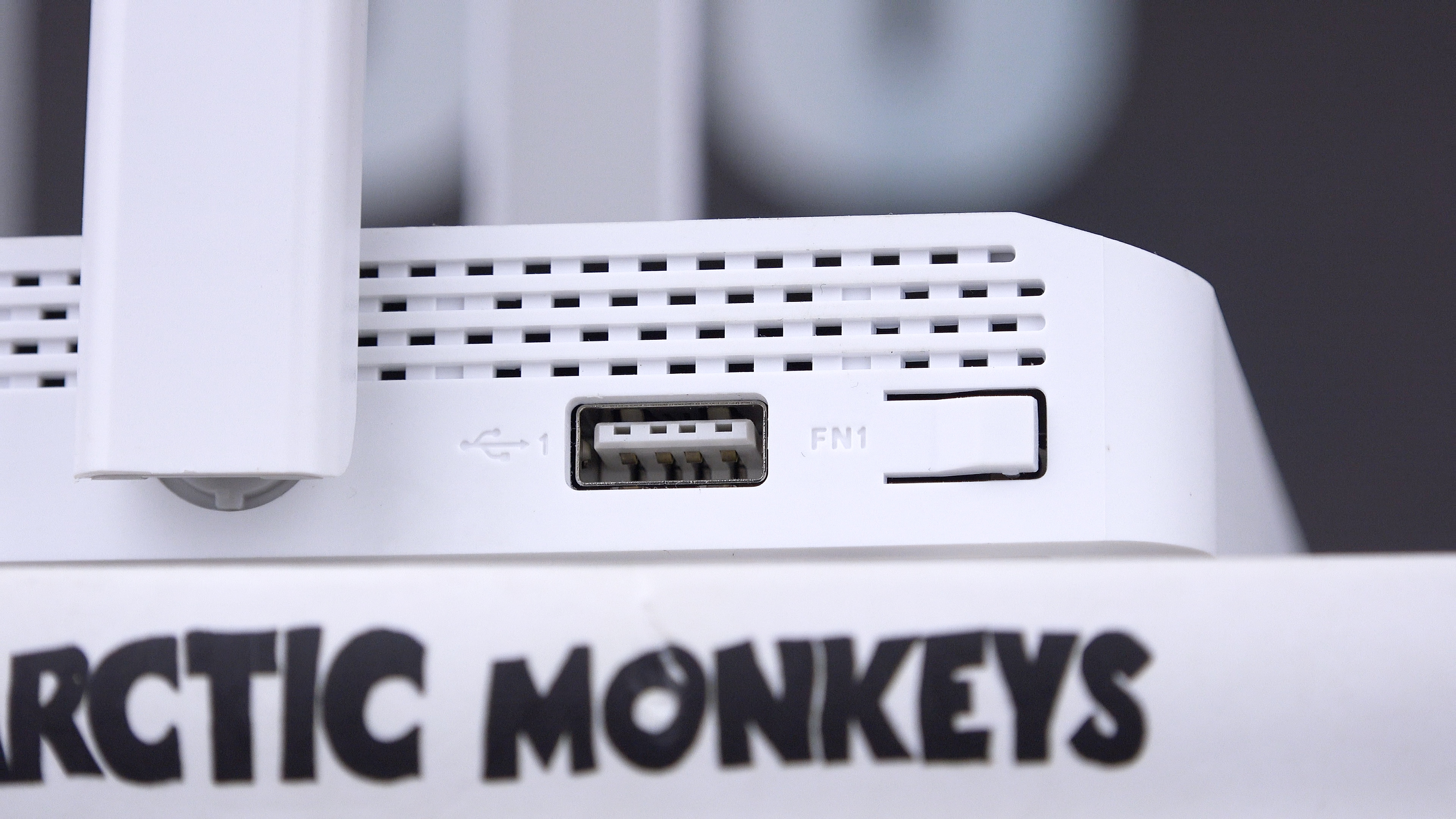

    Sağında ve solunda birer USB 2.0 portu görüyoruz, pratikte 38-40MB/saniyeye kadar aktarım hızı sunuyorlar. Bunlardan birine hücresel veri dongle’ı takılıp ağa internet sağlanabilir, internet yedeği alınabilir. Diğerine de bir flaş bellek veya harici disk takıp ufak bir medya sunucusuna çevirebilirsiniz, webdav ve ücretsiz KeenDNS hizmeti ile kendi kişisel bulutunuzu oluşturup dosyalarınızı uzaktan da yönetebiliyorsunuz. kutusunda da yazdığı gibi televizyonuma 4K video akışı sağlayabildim.
    Üstündeki butona uzun basarak Wi-Fi açıp kapayabilirsiniz, hızlı basınca 2.4GHz WPS başlatıyor gibi gibi, özelleştirip farklı görevler atamak mümkün. FN butonları da aynı şekilde, FN1 varsayılan olarak taktığınız mekanik diski mesela güvenle durduruyor ama hızlı, çift ve uzun basarak başka görevler de verebilirsiniz. Bu özelleştirilebilir buton meselesi rakiplerinde rastlamadığım türden bir şey, güzel.

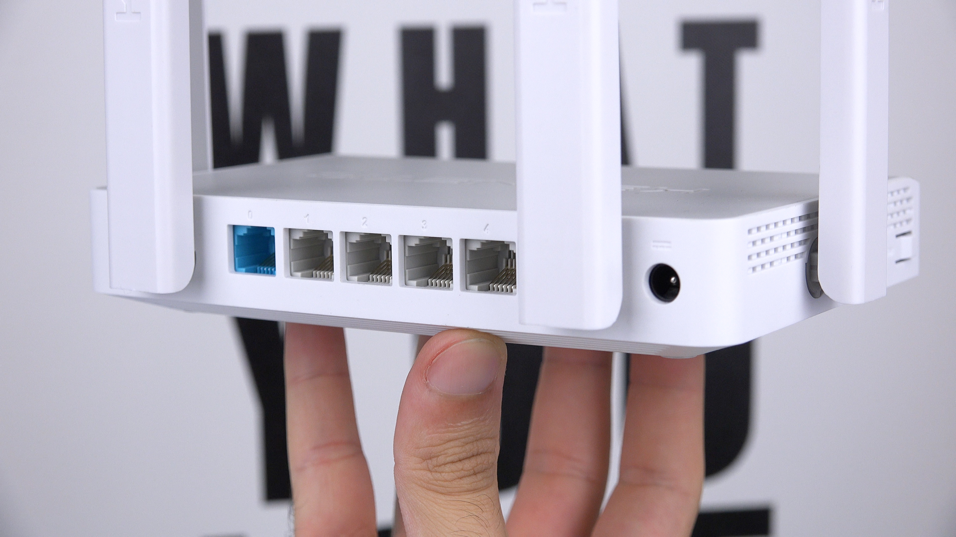

    Sağında solunda havalandırma ızgaraları var, altında da hızlı bağlantı için QR kodu, taratıp hemen bağlanabilirsiniz. Arkasında ise 5 tane RJ-45 portu görüyorsunuz, hepsi Gigabit hızında, rakiplerinde de olduğu gibi. Bunlar yönetilebilir, yapılandırılabilir portlar, fiber gigabit internet altyapınız vardır mesela, bunu bağlayabilirsiniz veyahut yerel ağ için kullanabiliyorsunuz.

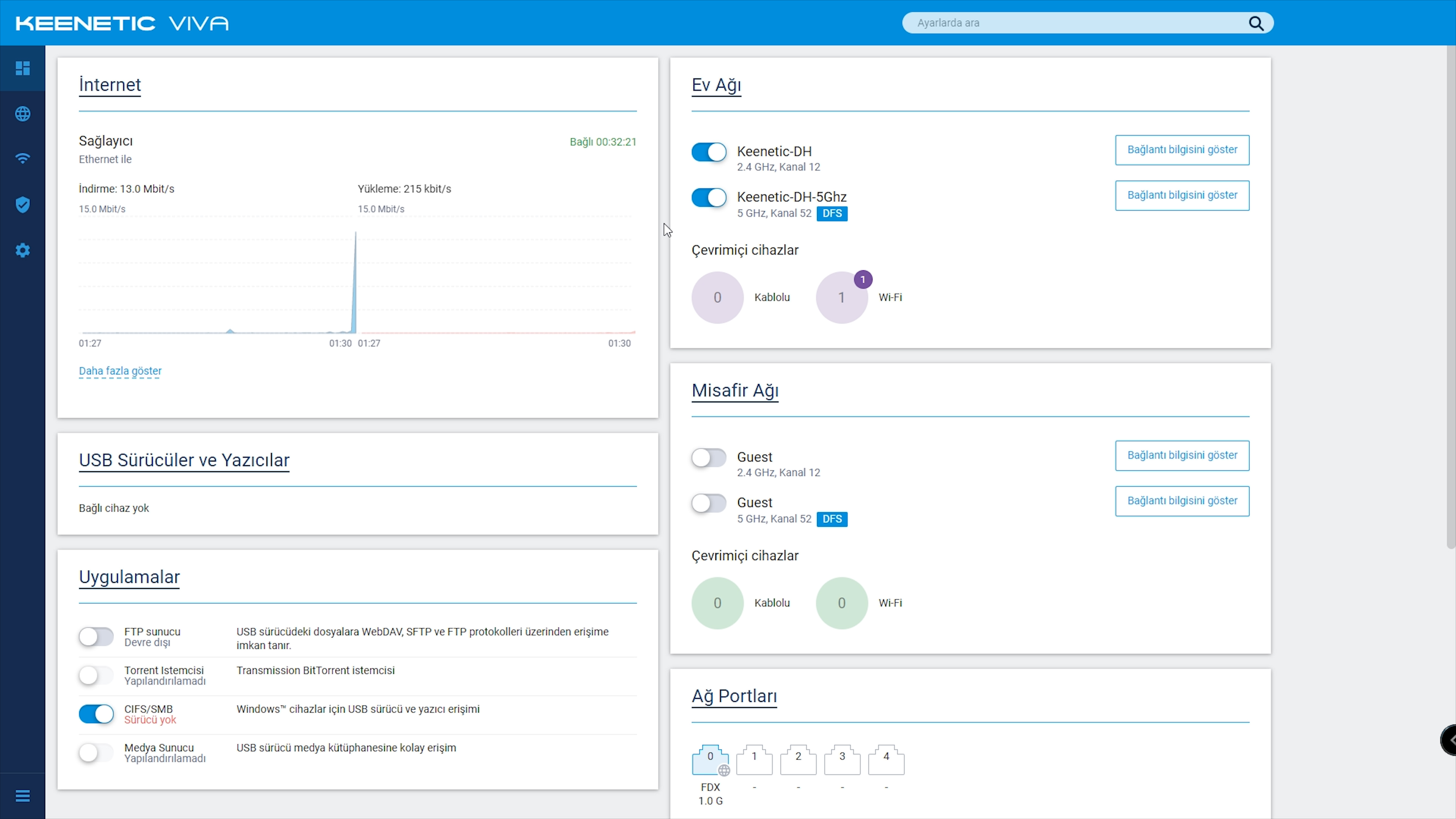

    Arayüz sade ve kullanışlı. Anasayfada temel şeyler var, ne kadar indirme ne kadar yükleme var görüyorsunuz hemen, ağ trafiği sekmesinden daha detaylı bir grafik halinde takip edebilirsiniz. Kablolu ağ sekmesinden portları yönetebilirsiniz, DNS ayarlarınızı yapabilirsiniz. Ev ağı sekmesinde isterseniz 2.4GHz ve 5GHz’i ayrı SSID’lere bölebilirsiniz ama normal bir kullanıcı için tek SSID çok daha pratik, cihaz alıcı uzaklığına göre 2.4GHz/5GHz bağlantı seçimini kendisi yapıyor.
    Testler esnasında sinyal gücü %100,  maksimum iletim ve 256-QAM modülasyonu açıktı. 5GHz yayınının detaylı ayarlarında Airtime Fairness başlıklı bir şey görüyoruz, bu ağdaki hızlı cihazların tüm bant genişliğini ele geçirip yavaş cihazları tepki veremez hale getirmesini engelleyen bir şey, Beamforming, MU-MIMO, Airtme Fairness bunlar varsayılan olarak açık, öyle de kalmalı.

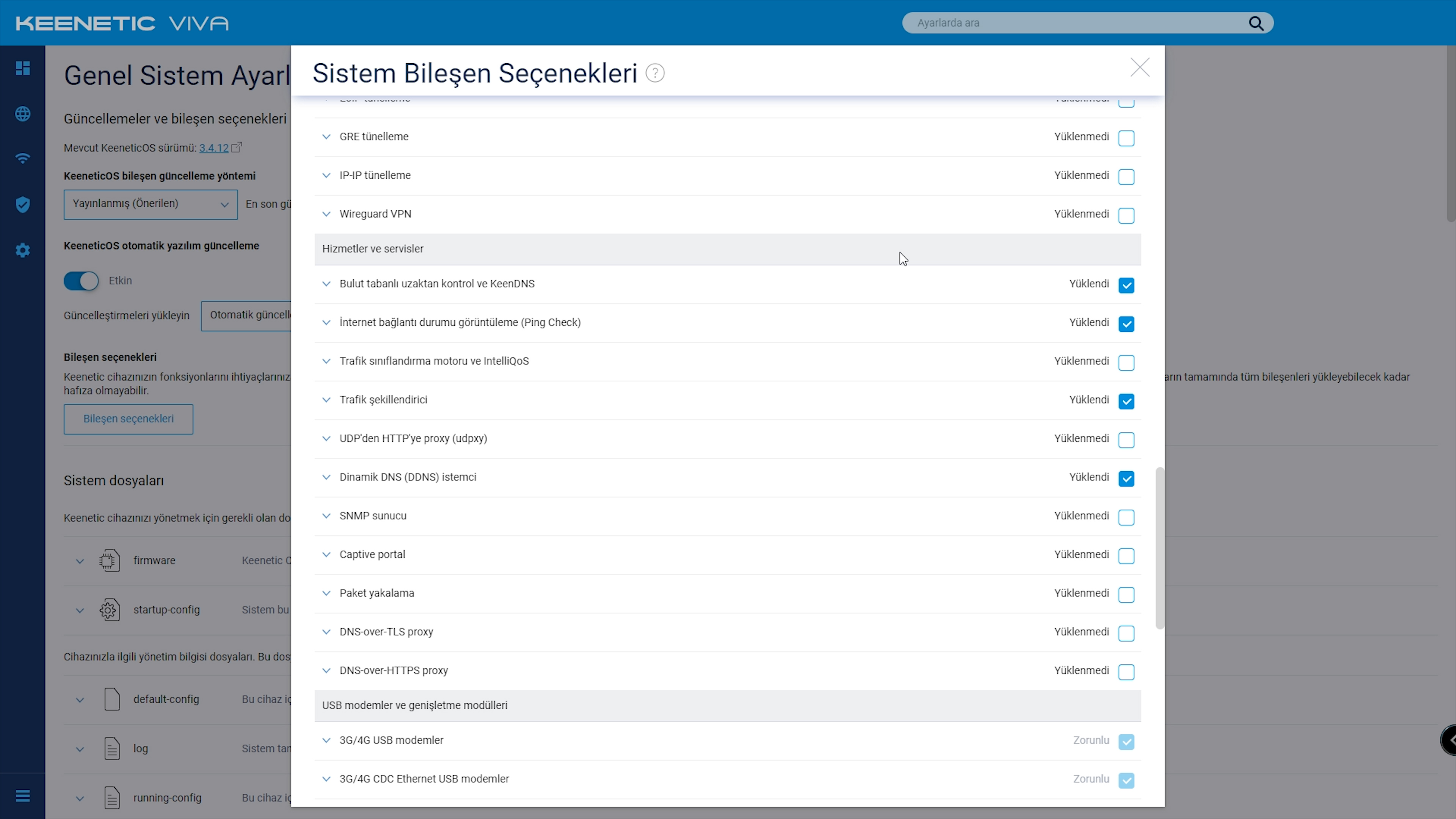

    Cihaz otomatik olarak kendini güncelleyebiliyor, güncellemeleri es geçmeyin. KeeneticOS’in en büyük özelliği modüler olması, cihaza istediğiniz kadar özellik kazandırıp ihtiyacınız olmayanları siliyorsunuz, cihazın üzerinden gereksiz yükü alıyorsunuz yani. Yandex DNS, PPTP ve L2TP, OpenVPN, NewFlow monitörü ve Data paketlerinin yönetimi için IntelliQoS’u yükledim, ihtiyacım olmayan şeyleri sildim.
