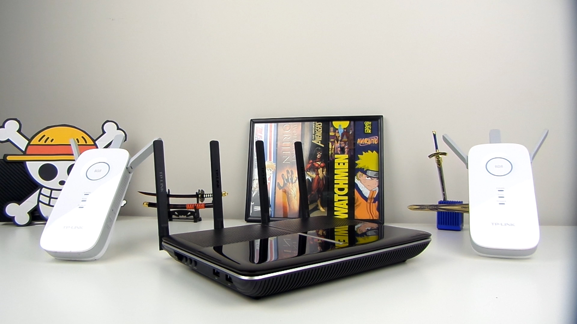

Mavi-beyaz temalı, detaylı kutunun içerisinden ürünün kendisi, dört adet 5dbi anten, yeterli uzunlukta kablosuyla adaptörü, hat kablosu, kısa bir RJ-45 kablosu ve VDSL splitter’ın ardından alışılageldik dökümantasyonlar çıkıyor, ürün 3 yıl garantili.

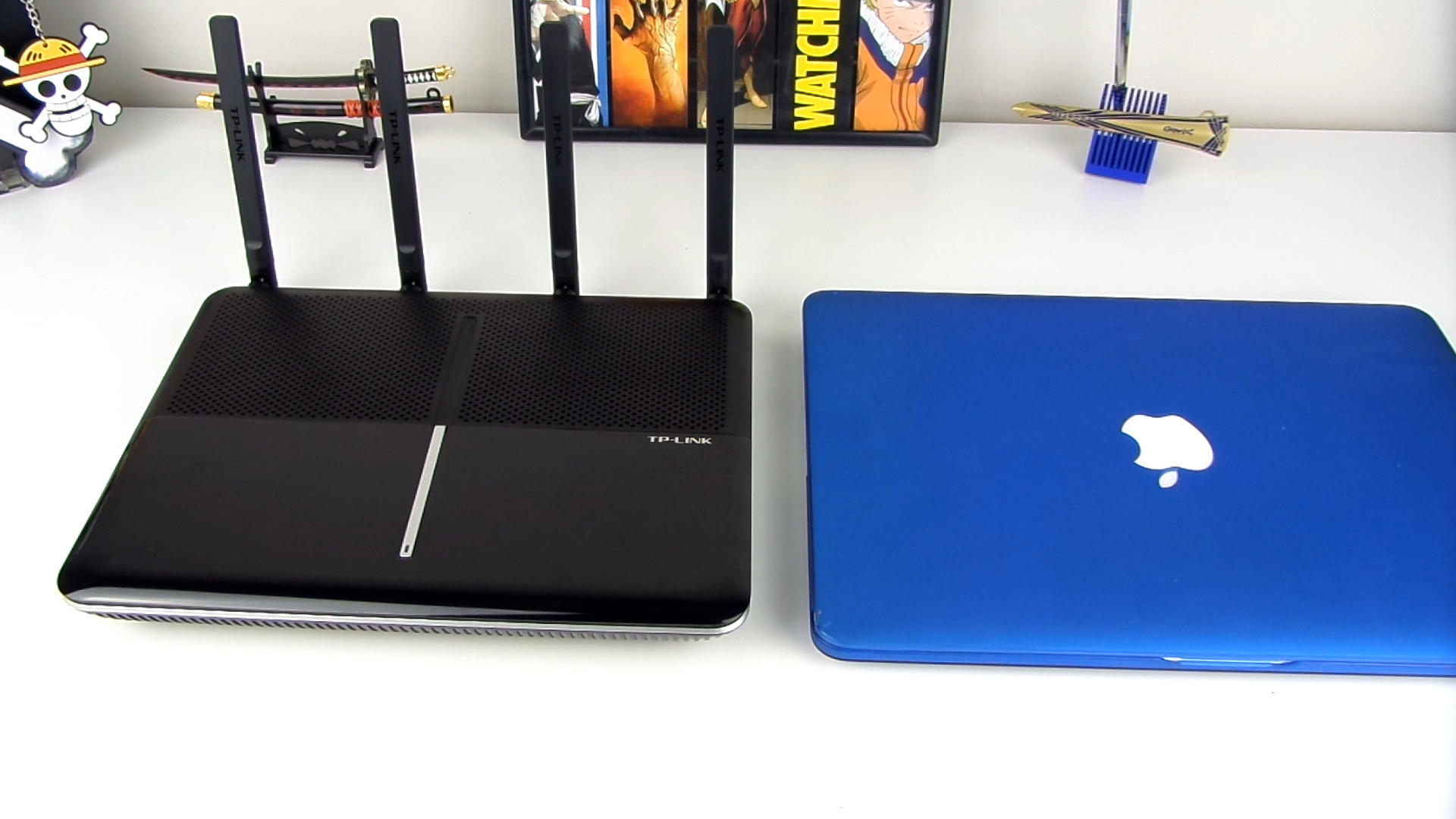

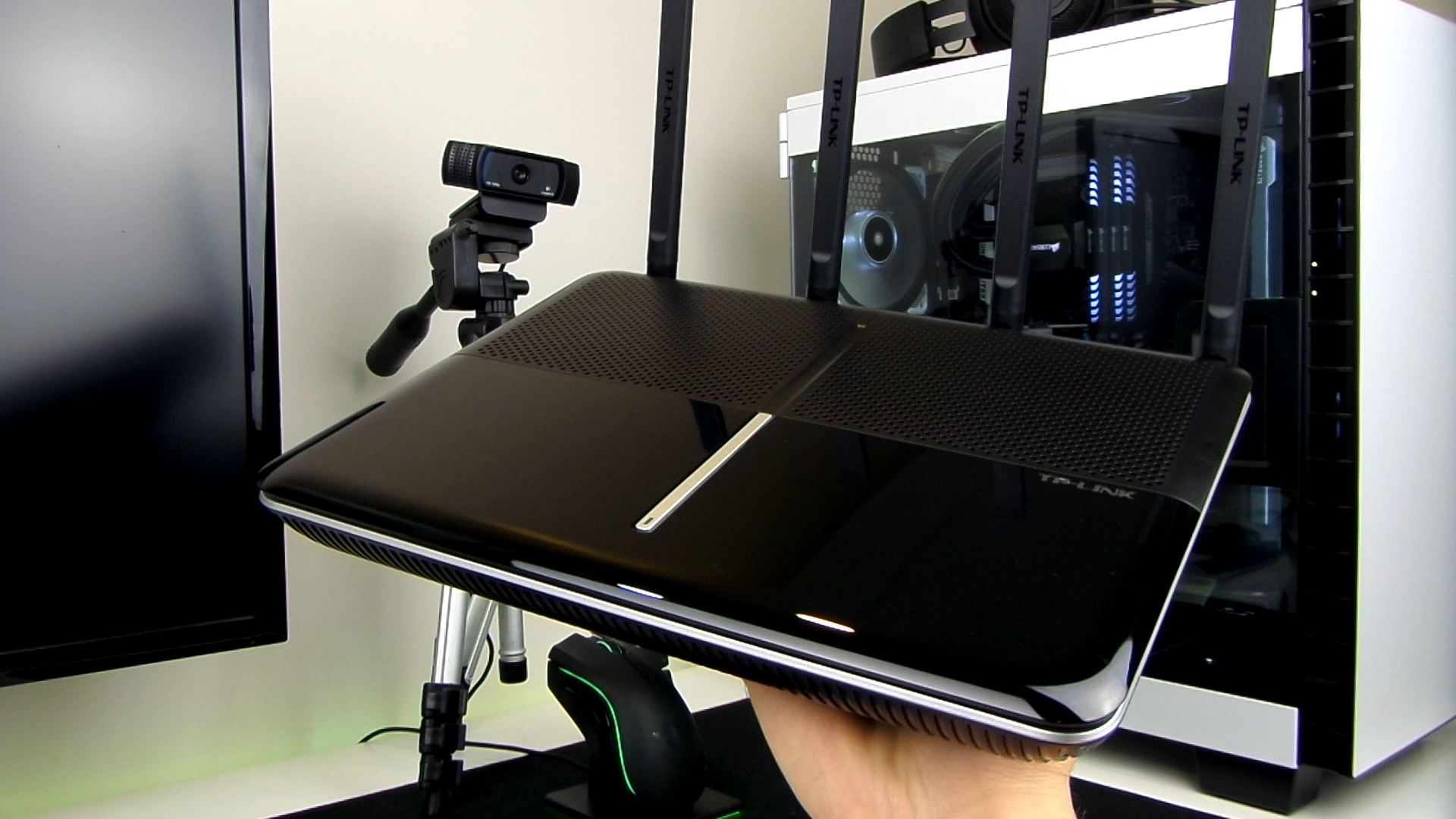

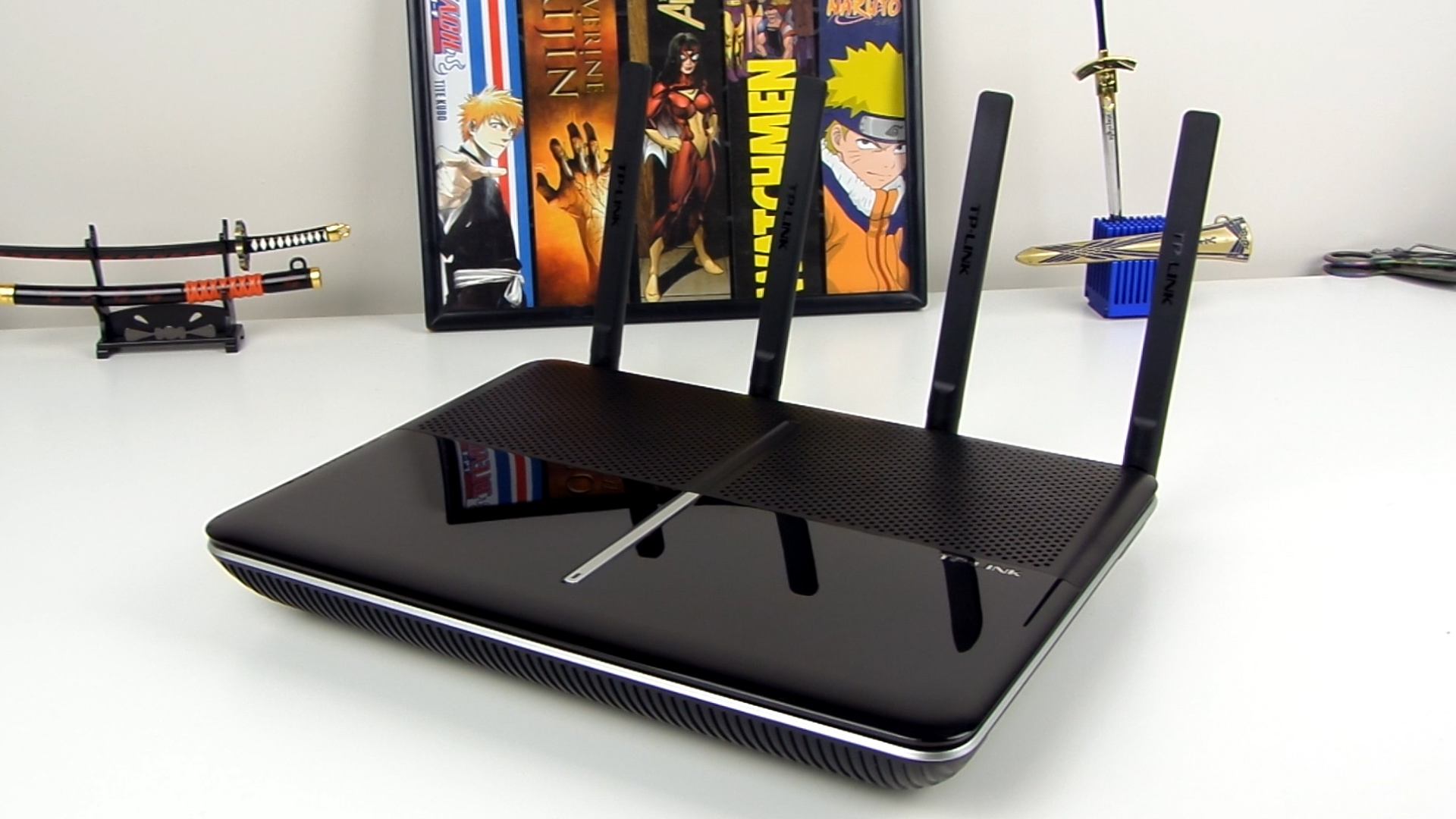

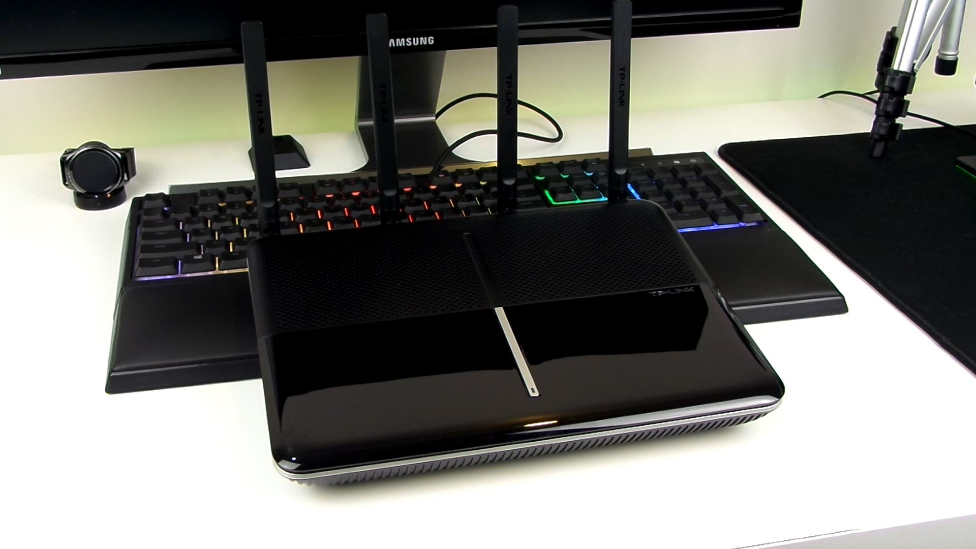

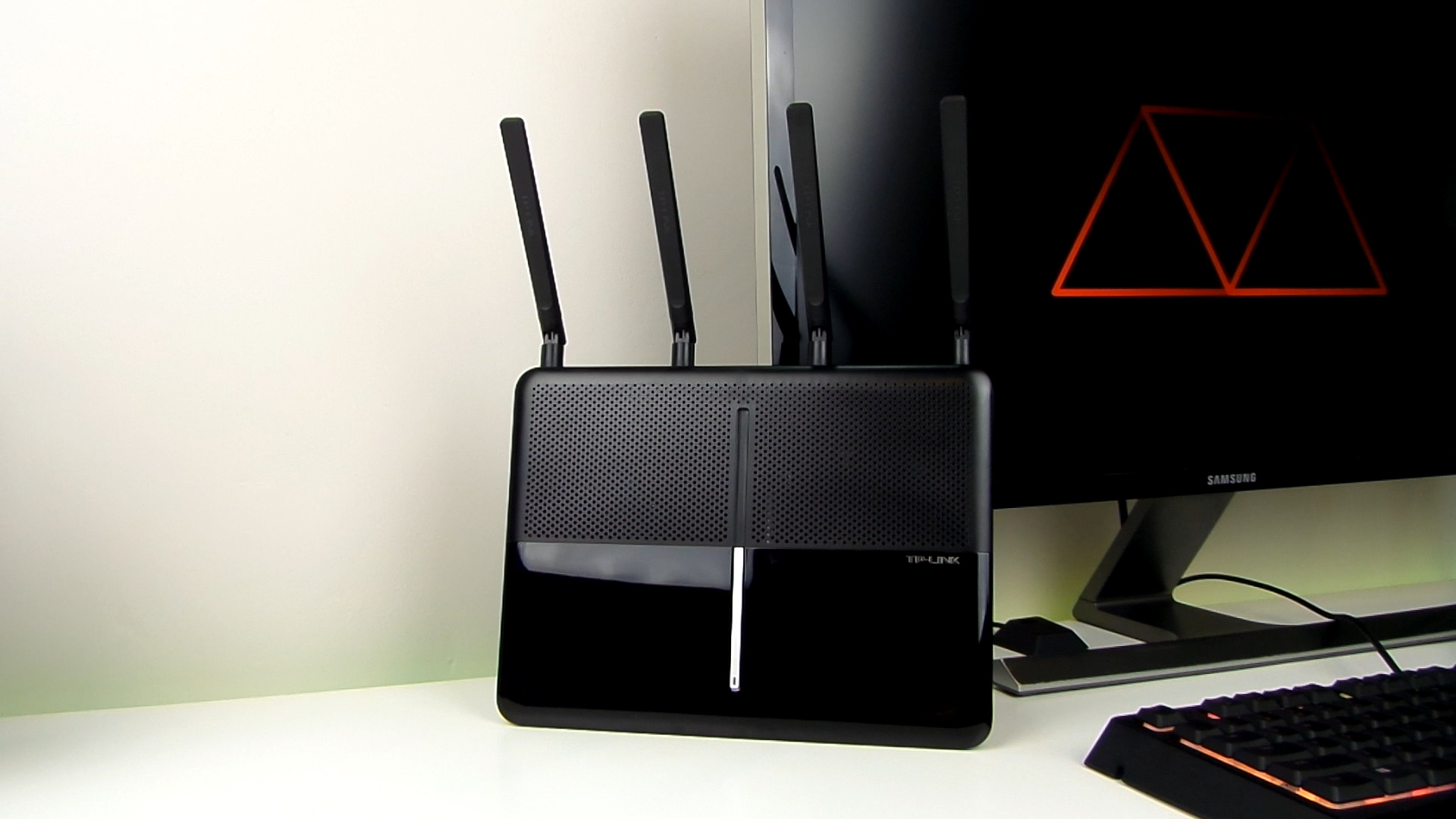

26.3cm eninde 19.7cm uzunluğunda ve 3.7cm kalınlığındaki modem/router hayli cüsseli, masaüstünde konumlandırmak için büyük mesela. Üst yüzünün yarısı hava akışı için mat siyah ızgara, diğer yarısı piano black, parlak siyah malzemeden. Çok elleyeceğinizden değil ama parmak izi ve çizilmeye müsait. Üzerinde uzunca gri LED açma kapama butonu ve TP-Link logosu haricinde başka bir detay yok, ortadan yukarı doğru bildirim LED’leri konumlandırılmış, cihazı göz menzilinde tutacaklar ve gece kullanımı için LED’leri açıp kapayabilmek iyi düşünülmüş bir ek.

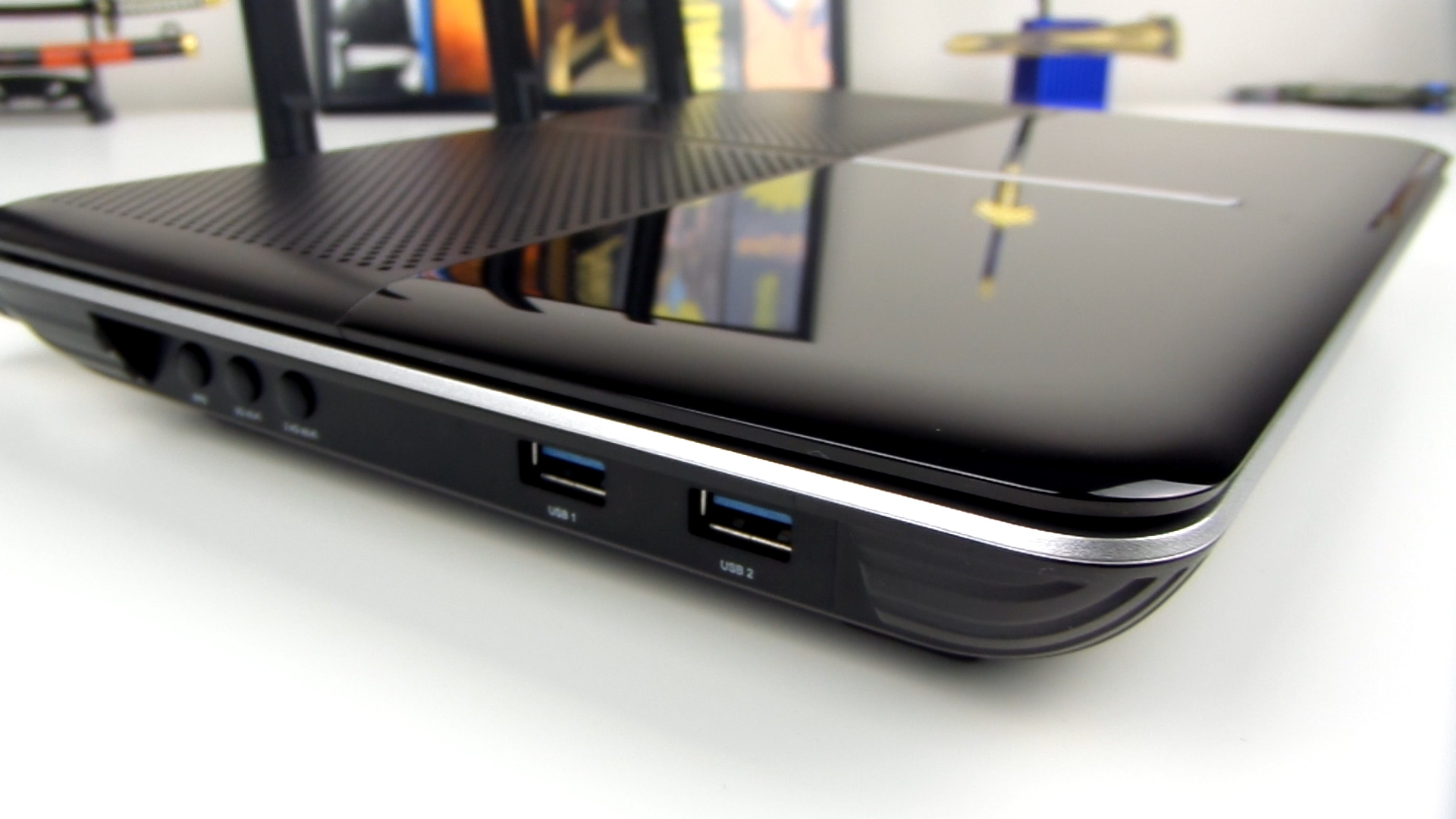

Mat gri bir şerit ile alt ve üst gövde ayrılmış, ön yüzünde herhangi bir detay yok, alt gövdeye uzanan kısmı bir balina boynunu andırdı bende. Sağında da herhangi bir detay yok, butonlar ve USB portları solda. Sırasıyla güvenli bağlantı butonu, 2.4GHz ve 5GHz bantları için açıp kapama butonları ardından iki USB 3.0 portunu görüyoruz. Flash bellek, harici bir disk veya bir fotoğraf makinesiyle ağa veri paylaşabildiğiniz gibi yazıcı bağlayıp ağın kullanımına açabiliyorsunuz, USB 3.0 olduğu için kolay kolay bir limite takılmıyorsunuz, ben taşınabilir diskim üzerinden 80-100Mb/saniye hızda ağdaki cihazlara veri aktarabildim. Bu portlara 3G/4G alıcı takıp hücresel veriyle internetini ağa verebiliyorsunuz, evdeki hattın yavaşladığı, yavaşlatıldığı acil durumlarda bir kurtarıcı.

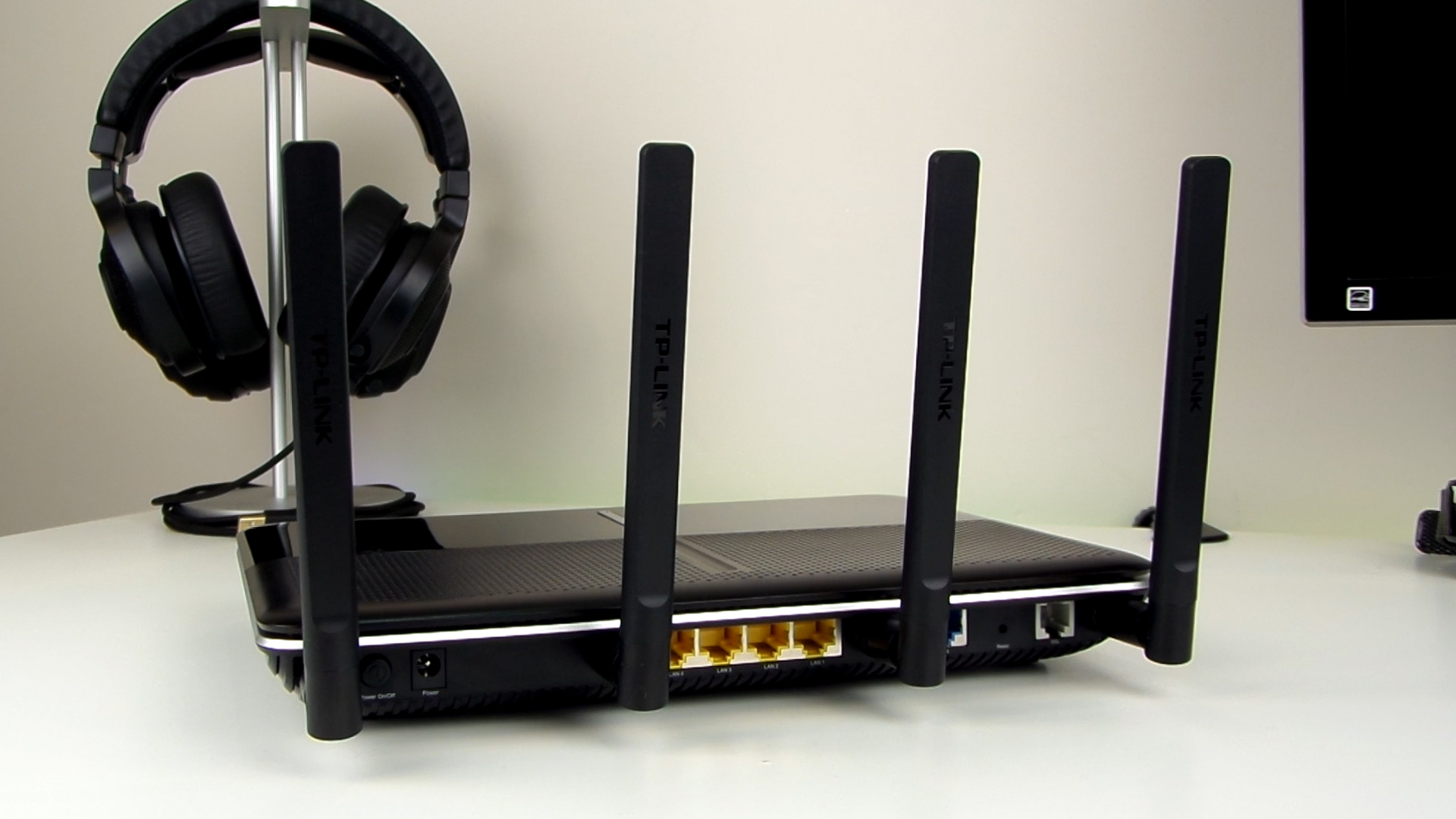

Archer VR2600’ün arkasına geçelim, 4 anten yuvası görüyoruz, 2.4GHz için 20, 5GHz için 23Dbm iletim gücü belirtilmiş. Sırasıyla açma kapama butonu ve güç girişi, ardından 4 gigabit LAN, Wan ve DSL portu girişleri var.

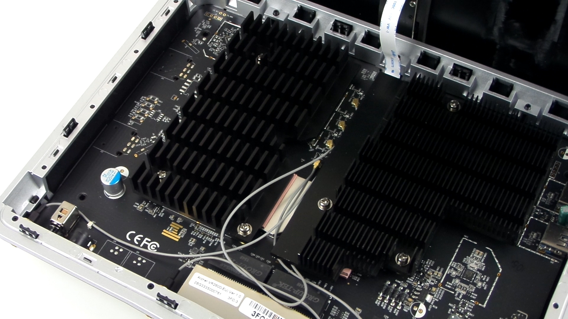

Cihazın altı tamamen havalandırma ızgaralarına ayrılmış, duvara monte için yuvalar bırakılmış. Hafif yumuşak plastik topukların tutuculuğu çok zayıf, güzel bir ek olarak vidalar topukların altında, normal bir kullanıcının işine ne kadar yarar bilemiyorum ama fiziksel olarak cihazın içerisine erişmek hayli kolay.

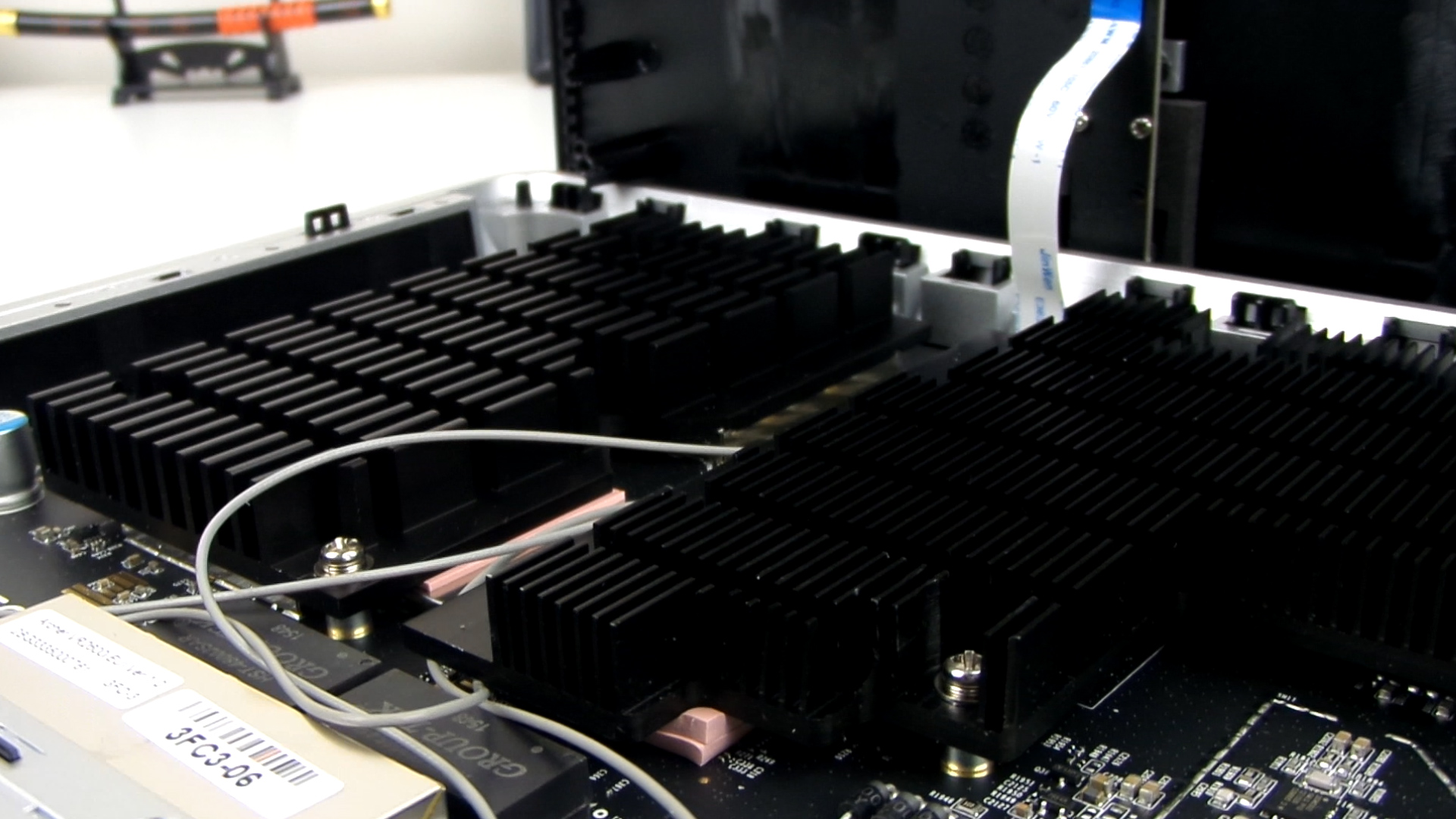

İçerisinde ise siyah PCB üzerinde bir modem/router için ciddi soğutmaya yer verildiğini görüyoruz, daha önce de üst segment, ciddi donanımsal güce sahip modem/router’lar gördüm ama AC2600 soğutma altında olayı aşmış. Soğutmanın altında Qualcomm MU EFX 802.11ac çift çekirdekli 1.4GHz hızında çalışan bir işlemci ve kontrolcüler var. İşlemci, özellikle veri paketlerinin etkin yönetimi, izinsiz girişlerin tespiti, MU-MIMO ve dosya alışverişindeki süreçte kullanılıyor. En nihayetinde de cihaz verimli bir şekilde üstündeki bloklar, diğer yüzünde de alüminyum kaplamalarla soğutma altına alınmış.

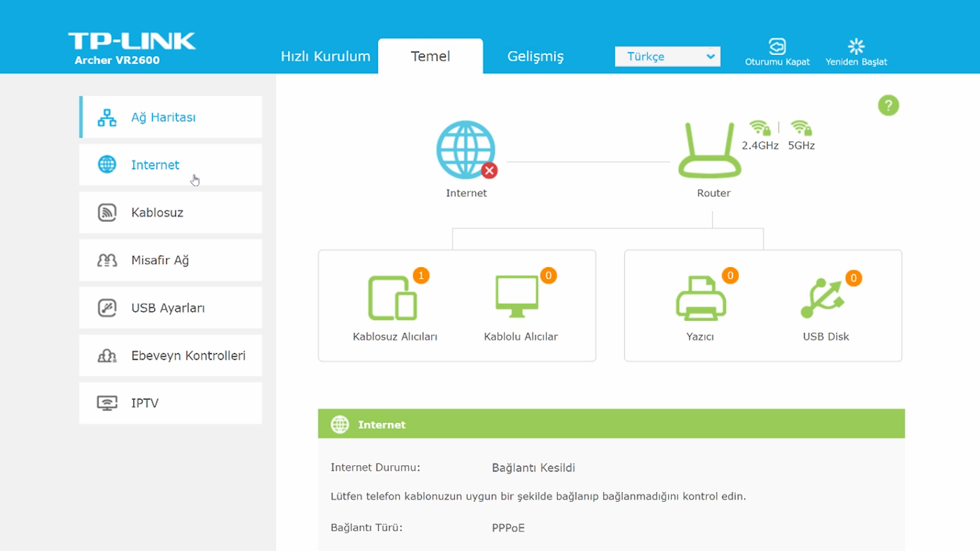

Şimdi kuruluma geçelim. TP-Link’in alışılageldik anlaşılır arayüzü üzerinden sağlayıcı ve sağlayıcı kullanıcı adını girdikten sonra kablosuz ağ ayarlarına yönlendiriliyorsunuz, arada bir çevrilmeyen cümleler göze çarpıyor. Temel sekmesi altında ağ haritası, kablosuz ağ ayarları, USB ayarları ve evebeyn kontrolleri gibi sürekli el altında olması gereken başlıklar var. Gelişmiş sekmesi altında durum başlığında anlık indirme, yükleme hızı ve hata paketleri göstergeleri, sonrasında işlem modu ki modem/router, hücresel veri modu, kablosuz router modları var. IPTV, misafir ağ ayarları, Nat aktarımı, USB ve paylaşım ayarları, evebeyn kontrolleri ve şahsen en önemli ayar bant genişliği kontrolü başlığı mevcut. Arayüz üzerinden cihaz güncellemesi yapmak mümkün.

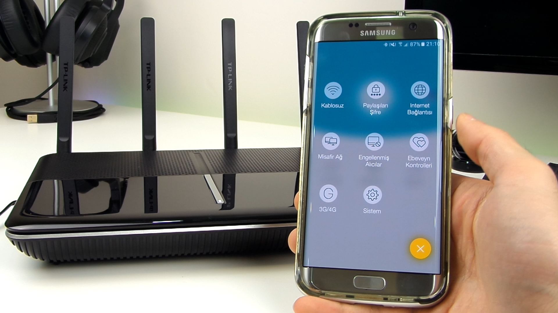

Benzer menüler ve kontrollere telefon uygulaması Tether üzerinden de erişebiliyorsunuz, bilgisayarın başına geçme zahmetini ortadan kaldırıyor basit işler için.

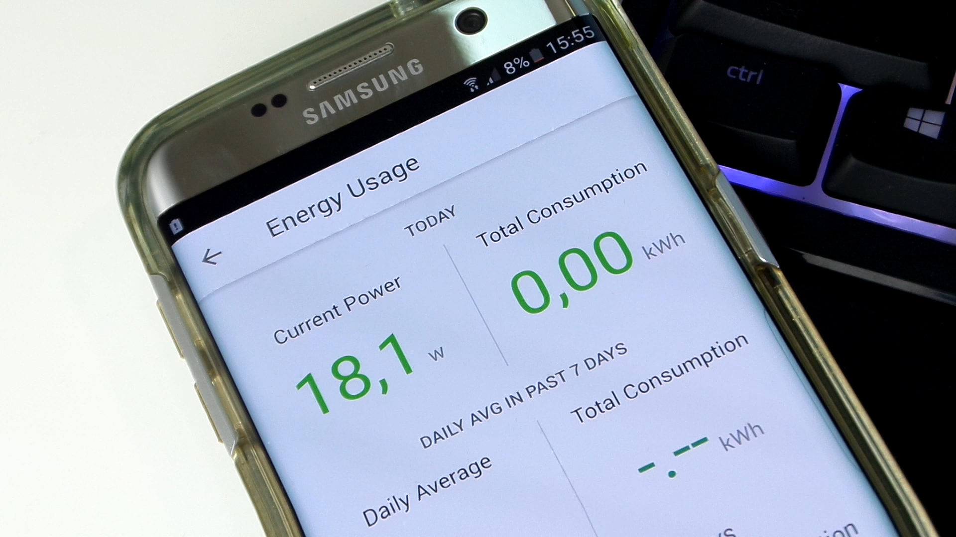

Cihaz boştayken 9W civarı, iki dizüstü ve bir telefon farklı kanallardan bağlı halde 15-17W, internet bağlantısıyla da 20W civarı güç tüketiyor, meraklıları için ekleyelim.
