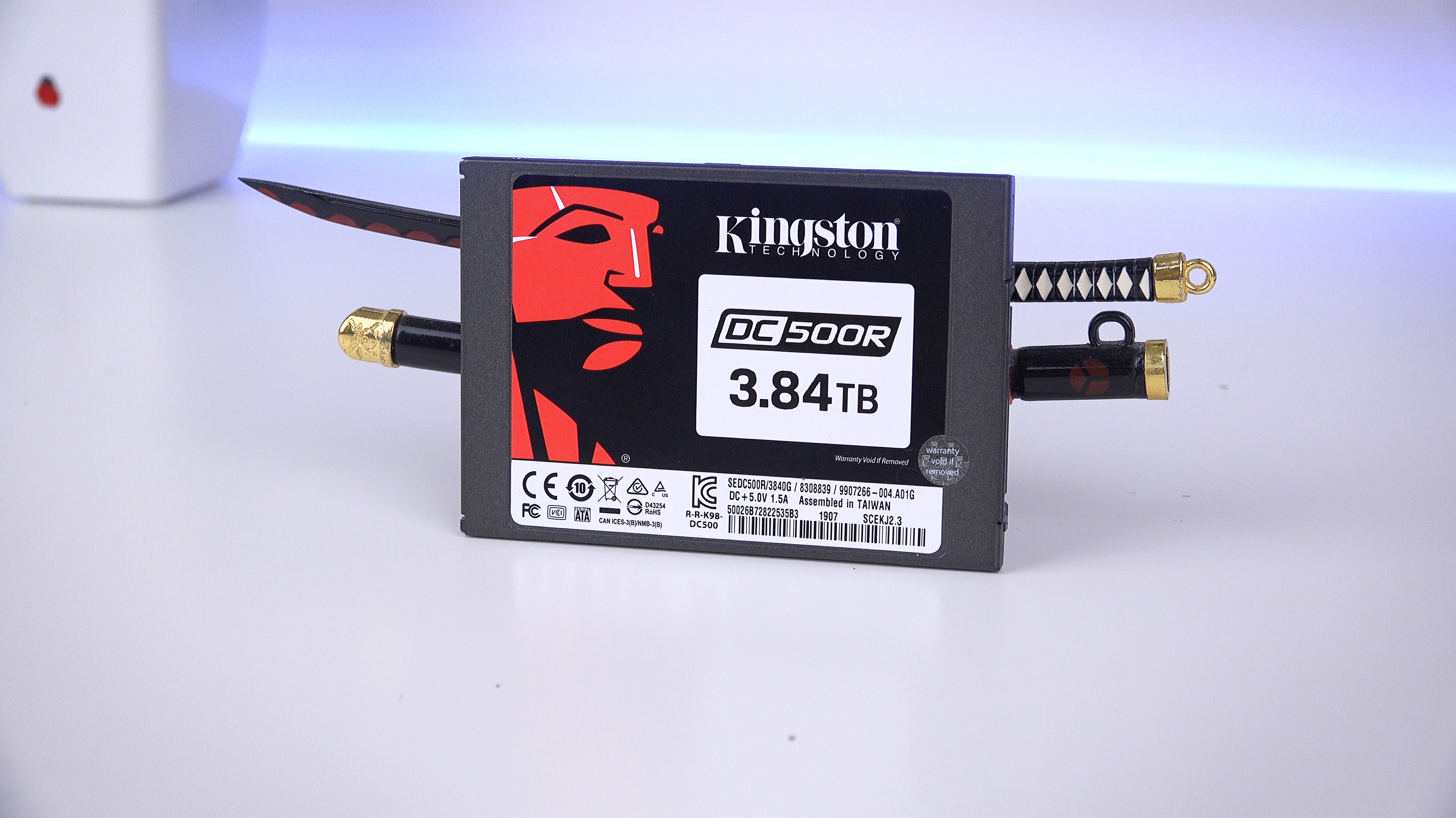

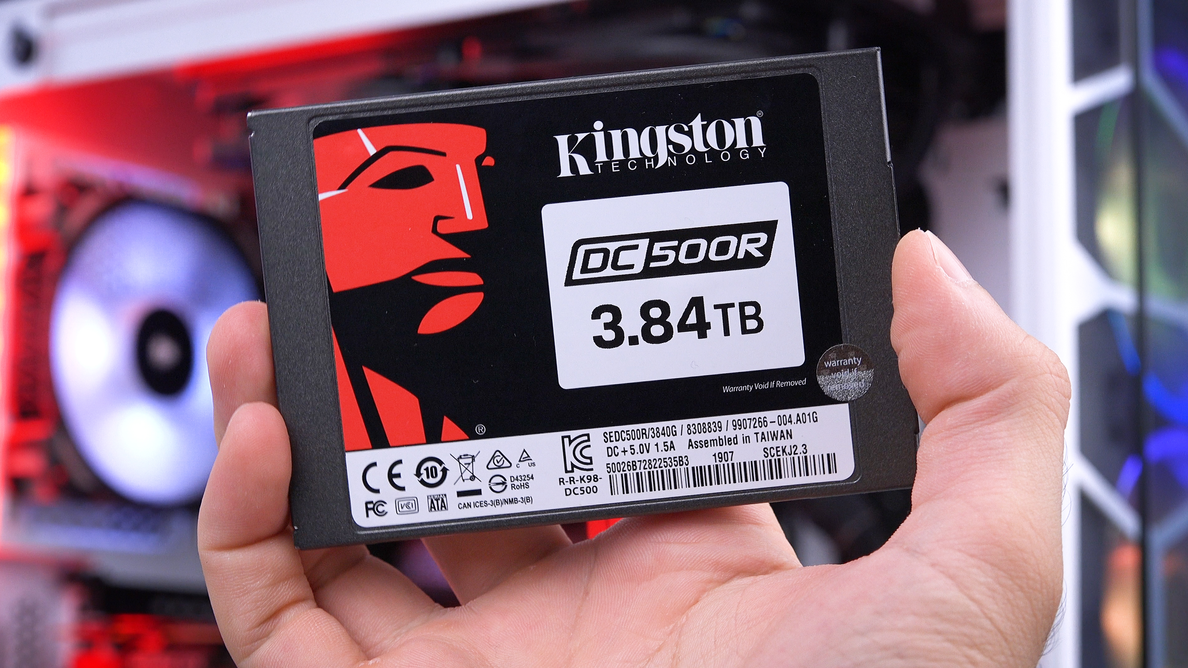

Sade bir kutusu var, içinden SSD’nin kendisi çıkıyor, ekstra bir şey yok.

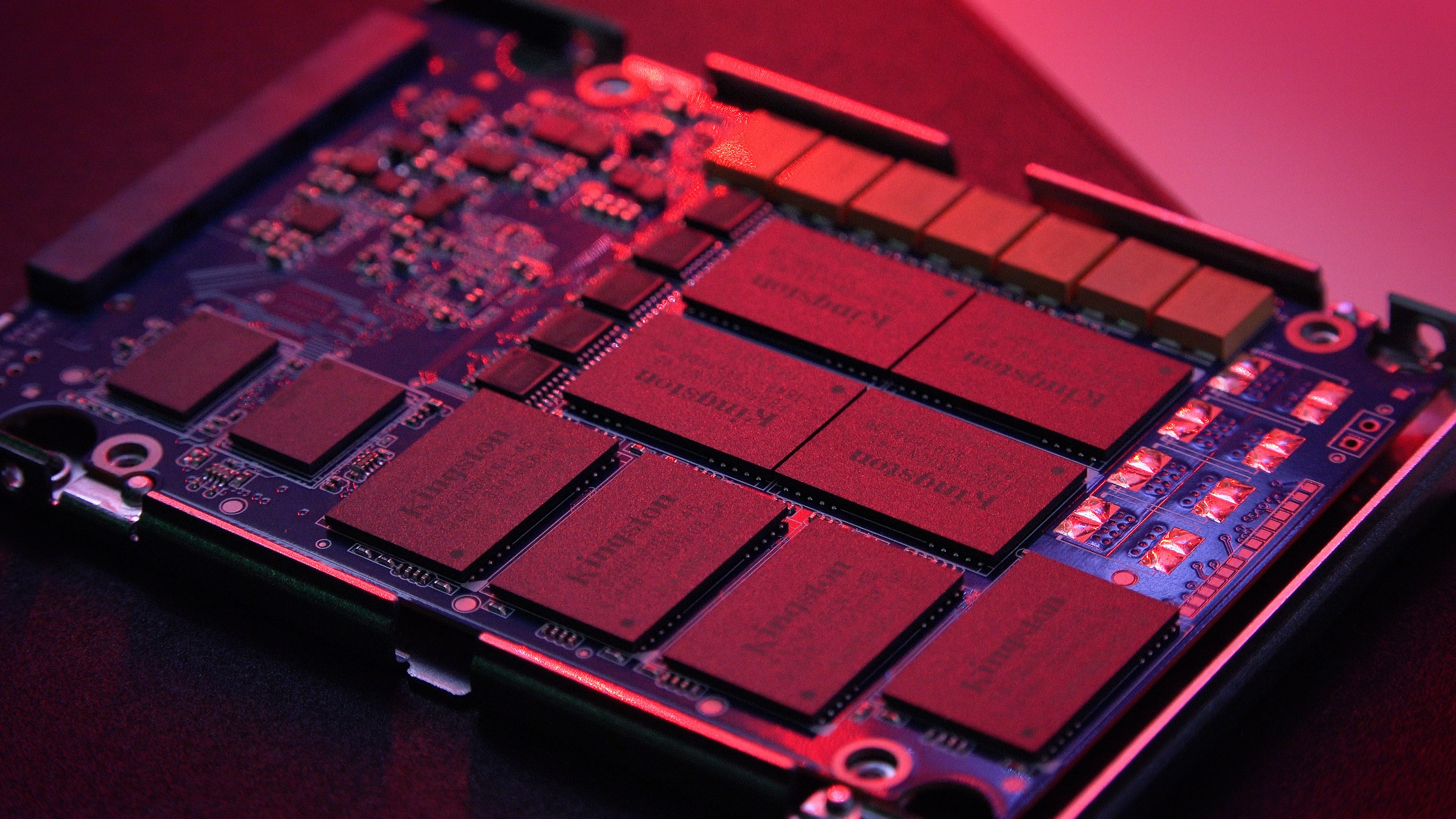

2.5 inç form faktöründe 7mm kalınlığındaki SSD’nin haznesi metalden, soğutma anlamında yongayla temas noktası olmadığından plastik ya da metal pek fark etmez aslında ama metal sonuçta, malzeme olarak bakarsak evet, daha iyi bir malzeme. Şu ana kadar test ettiğim en ağır, içi dolu bunun dedirten SSD’lerden biri, açıp bakacağız zaten.
SATA 3, 6Gbit/saniye destekli arayüz ile bağlanıyor, bir bilgisayar olur, sunucu olur, NAS olur, istediğiniz bir cihaza bağlayabilirsiniz.

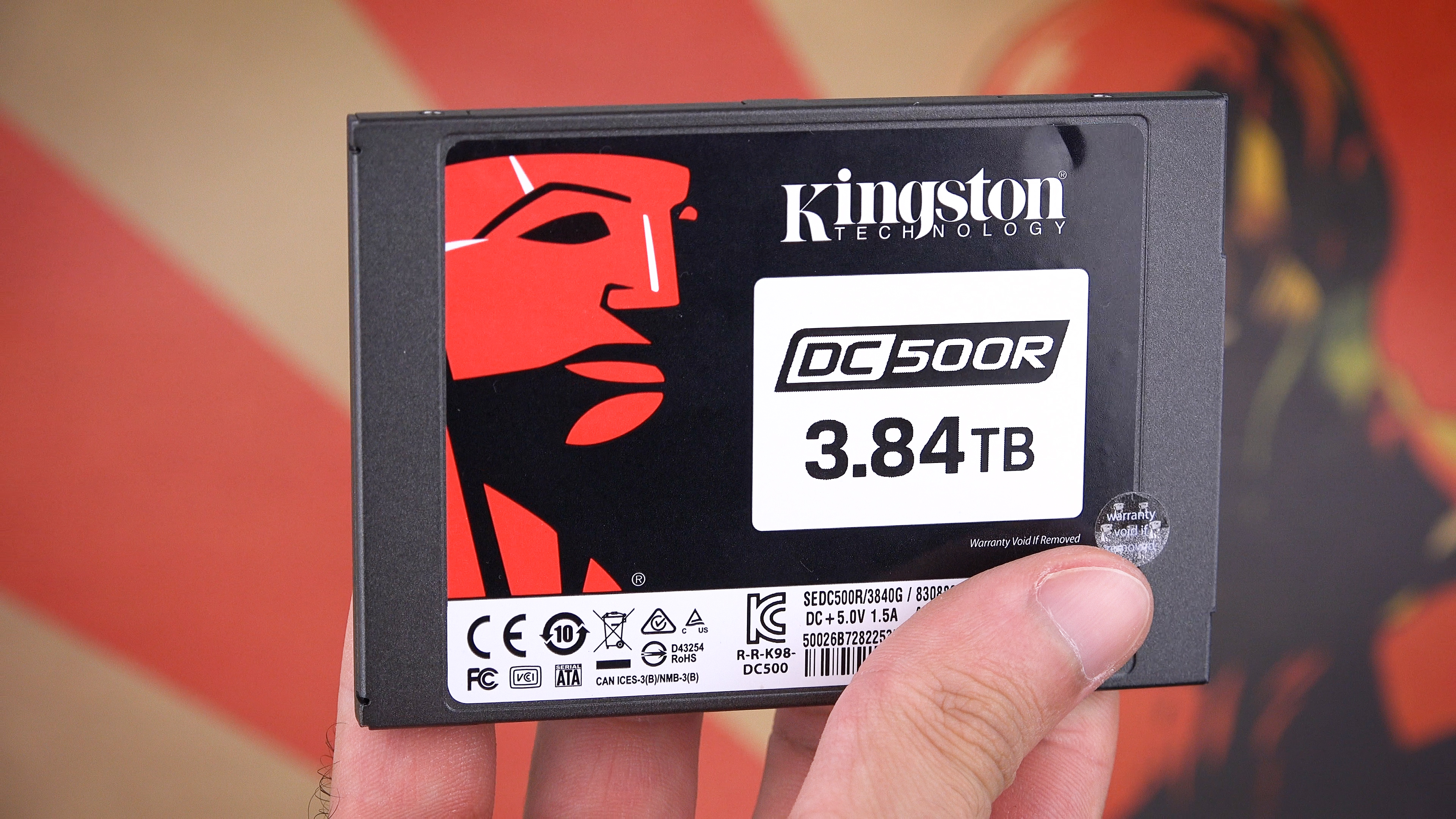

Üzerinde modeli ve bazı detayların bulunduğu bir etiket var, görsel anlamda söylenebilecek pek bir şey yok aslında.
DC500R’nin 480GB, 960GB, 1.92TB ve 3.84TB şeklinde depolama seçenekleri bulunuyor, elimizdeki 3.84TB olanı. Sırasıyla 438, 876, 1752 ve 3504TBW, yani terabayt yazım ömrüne sahipler. 3.84TB olanı benzer NAND’lere sahip tüketici sınıfı üst segment bir SATA SSD’ye göre mesela %40 daha fazla terabayt yazım ömrüne sahip, kurumsal taraftaki avantajlarından biri bu.

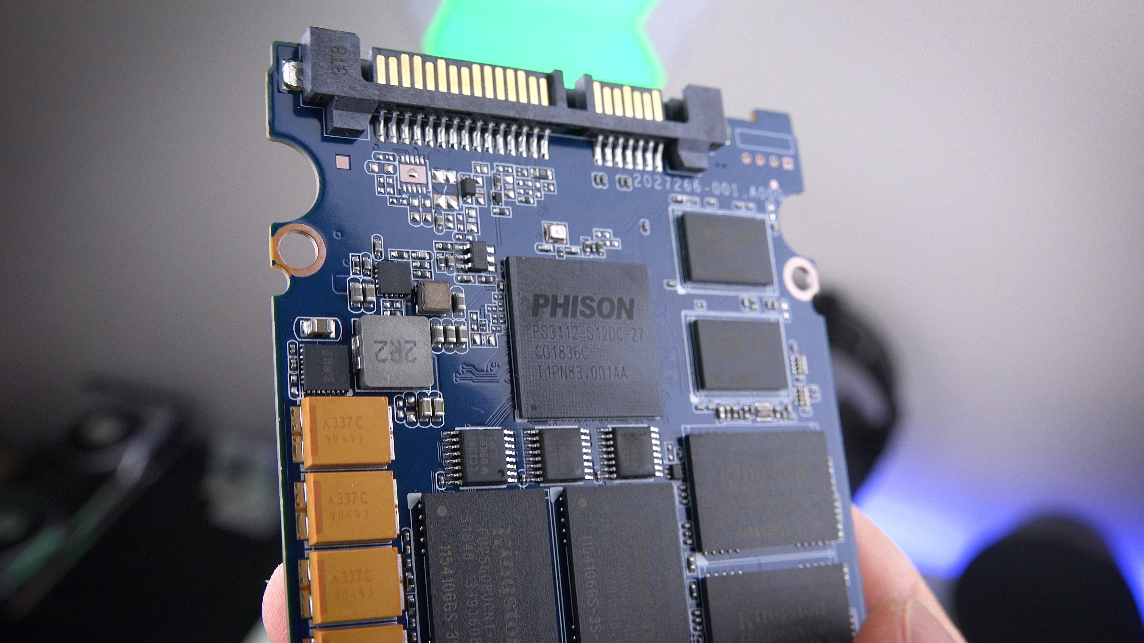

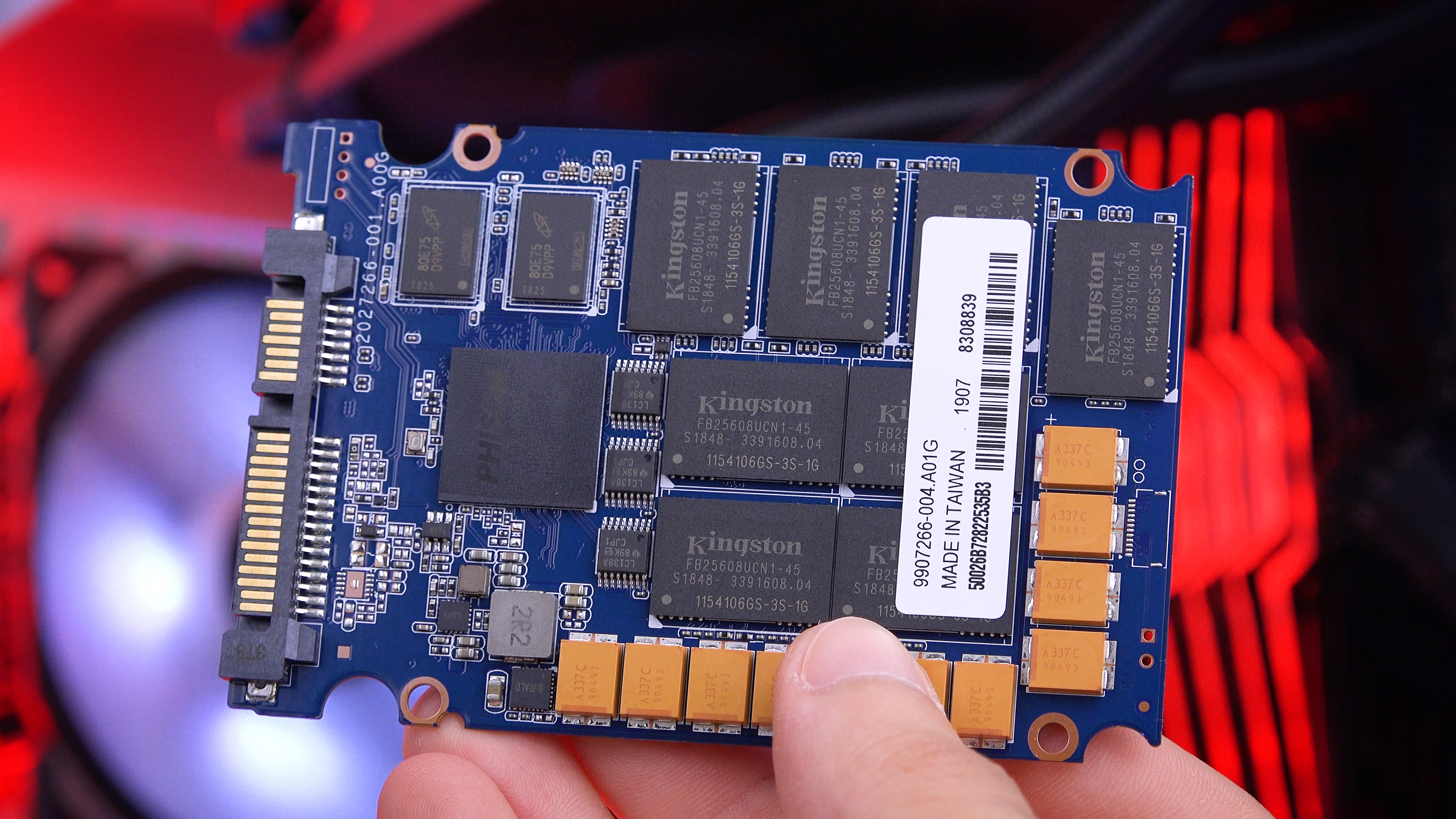

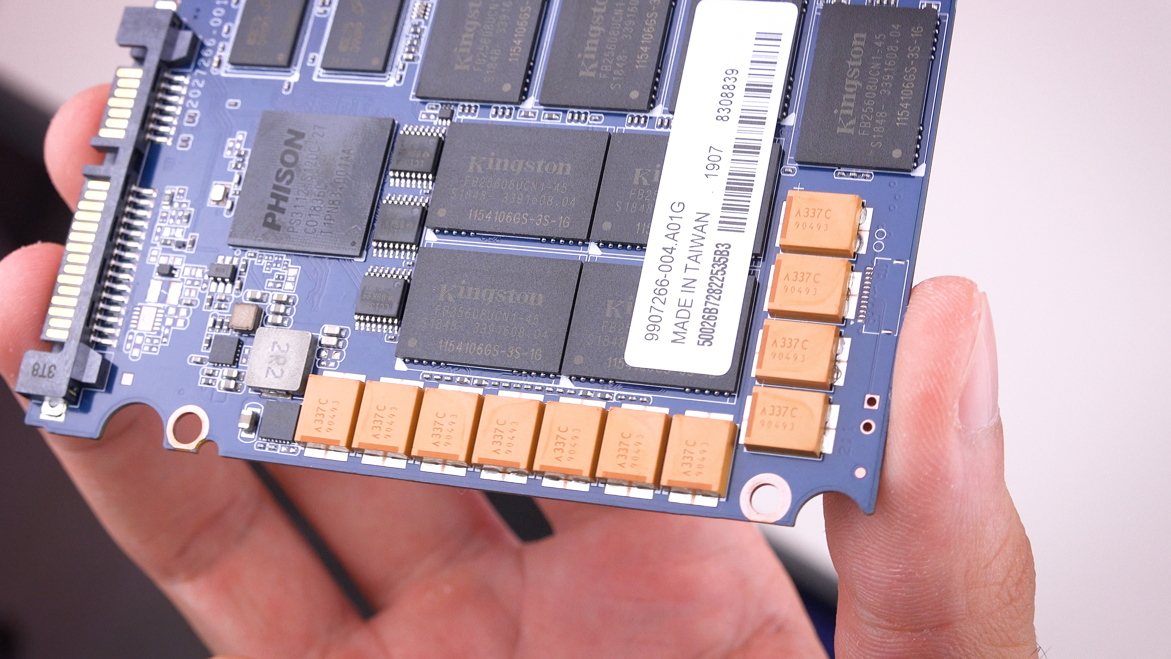

Asıl ayırıcı özelliği, kurumsalda SSD’ye olan güven katsayısını arttıran şey PLP, yani elektrik dalgalanması ve kesintisine karşı koruma sistemi. Polarize, yüksek frekanslı tantalum kapasitörlerden oluşan bir sistem. Çalışma mantığı basit, elektrik kesildikten sonra süregelen yazma işlemi bitene kadar yeterli gücü sağlıyor bu kapasitörler, verilerin bozulmasının önüne geçilmiş oluyor ve SSD’yi kontrollü olarak kapatıyor. Veri haritalama tablosunun da güç kesintinden hemen önceki haline getirilmesini sağlıyor. Uçtan uca bir koruma sistemi söz konusu.
Bir veri merkezinde verilerin bozulması, kullanılmaz hale gelmesi, bunun ihtimali bile büyük maddi kayıp demek. Öyle her SSD bu özelliğe sahip değil, tüketici sınıfı SSD’lerde bu özellik aslında yazılımsal olarak var ama donanımsal olması var, yazılımsal olması var, bu donanımsal destek kurumsal olmasını sağlayan en önemli niteliklerinden biri.

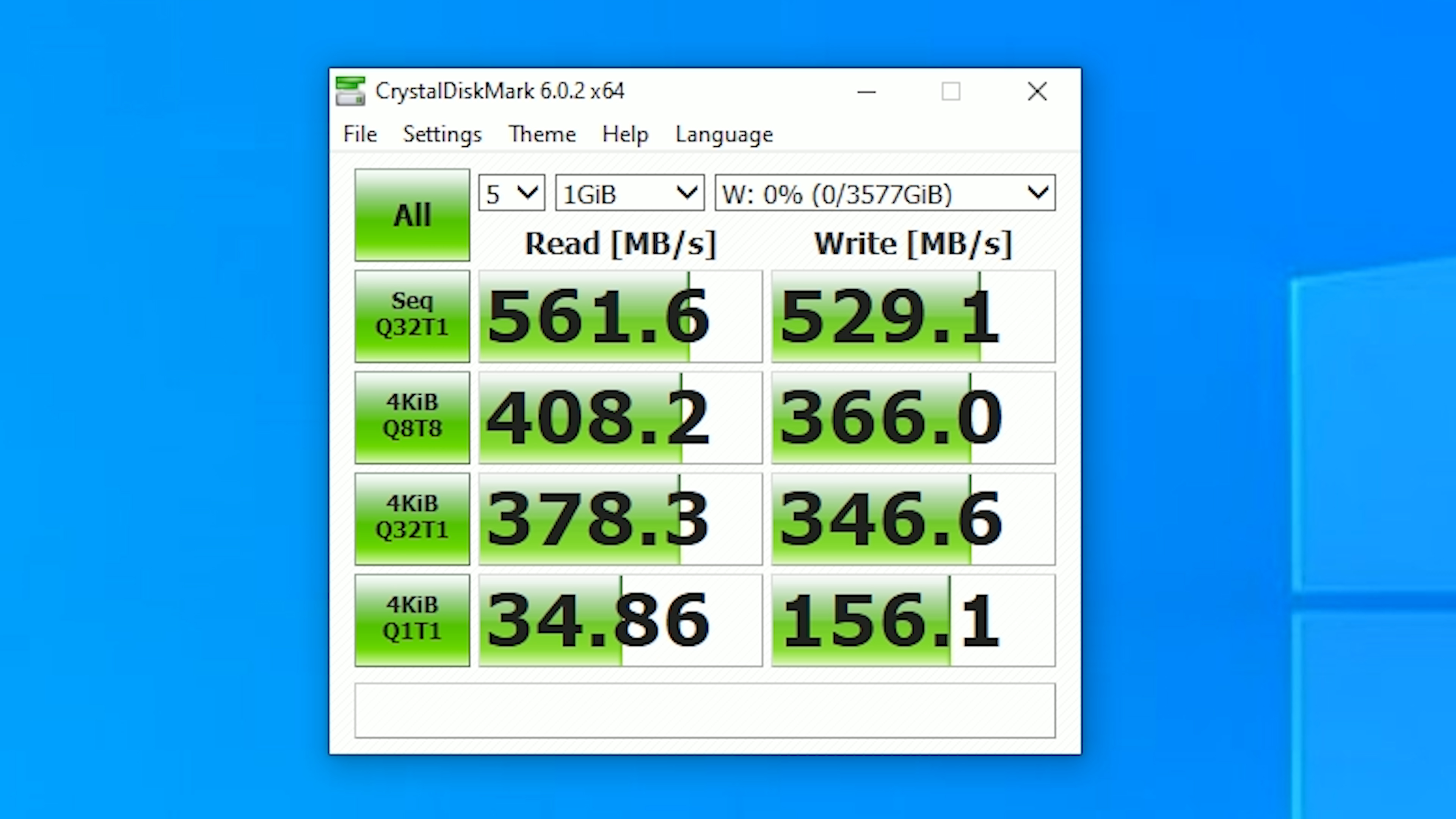

Crystaldiskmark. Okuma yazma hızı kağıt üstü verilerin de bir tık üstünde, güzel lakin 4K okuma testinde en azından Crystaldiskmark’ta tüketici sınıfı SSD’lerin bir miktar gerisinde.

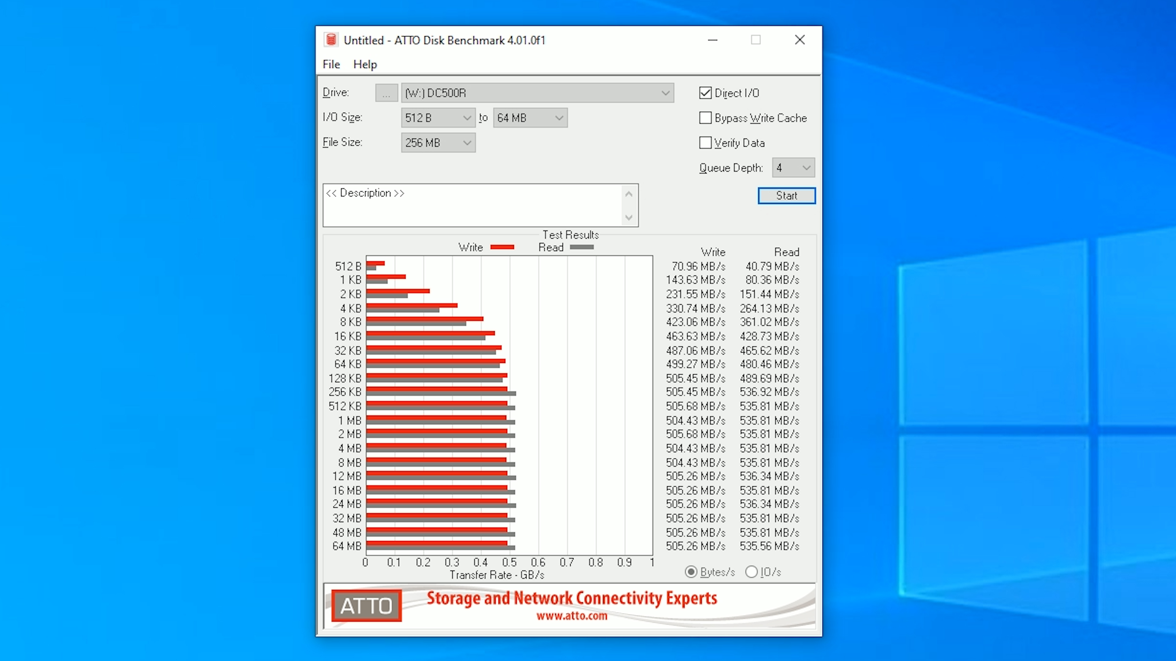

Atto Disk Benchmark’ta. 512 bayt, 1KB, 2KB, 4KB skorları önemli, tüketici sınıfı SSD’lerle benzer sonuçlar alıyor.

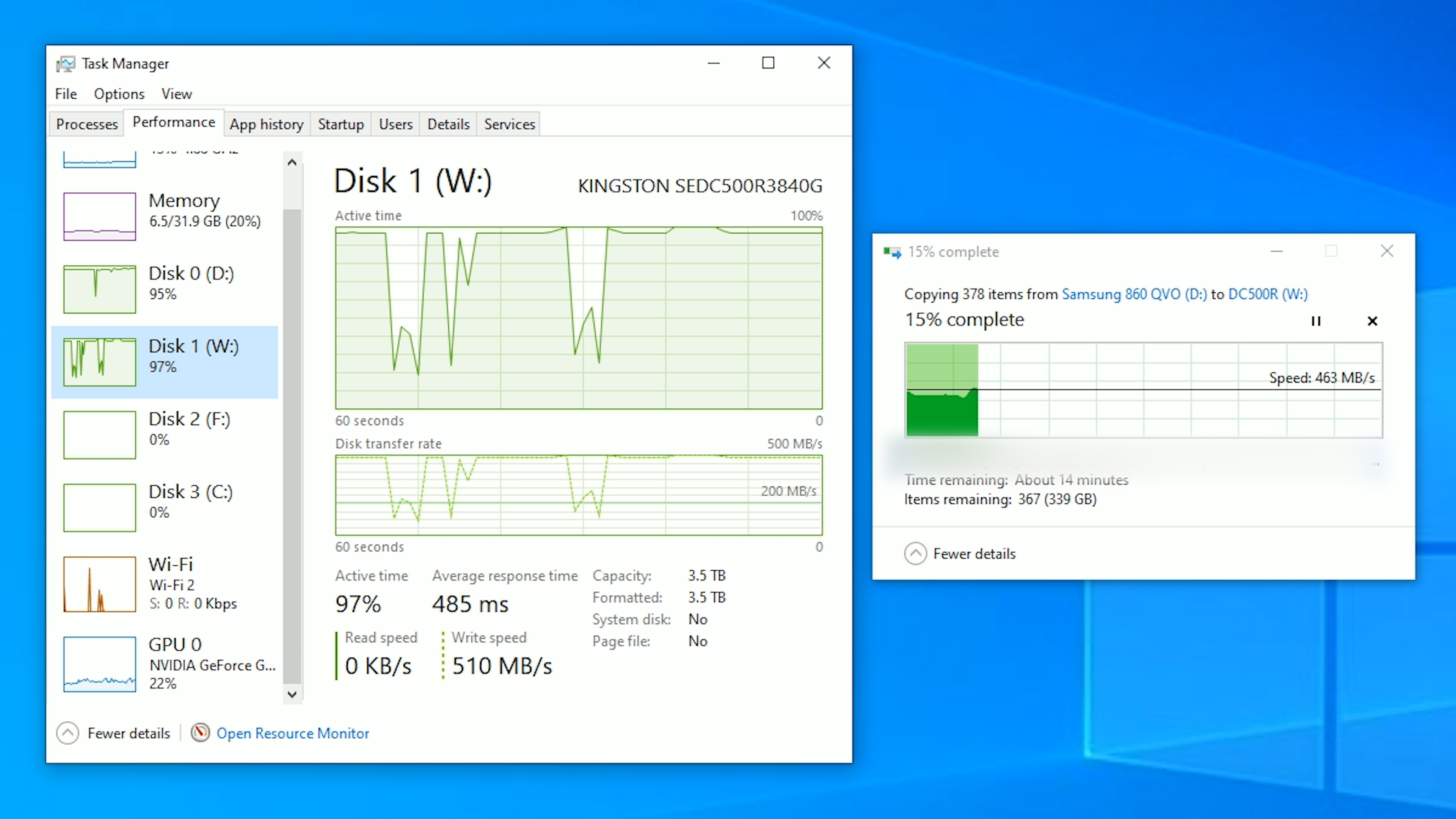

Bunlar sentetik testlerdi, şimdi gerçek dünya testi yapalım, dosya kopyalayalım. Yaklaşık 400GB’lik, videolardan oluşan bir dosya grubunu 450MB/saniye civarı bir hızla aktarabildim DC500R’ye. Önbellekle hızlı, sonra yavaş gibi bir durum yok, aktarım boyunca olabildiğince düz bir hız grafiği çizdi.
Tüm bu testler sonucunda ne kadar ısındı peki, 48 dereceyi geçmedi, 48 derece bir SSD için ılık diyebileceğimiz bir düzey, performansa hiçbir zeval vermez yani.
