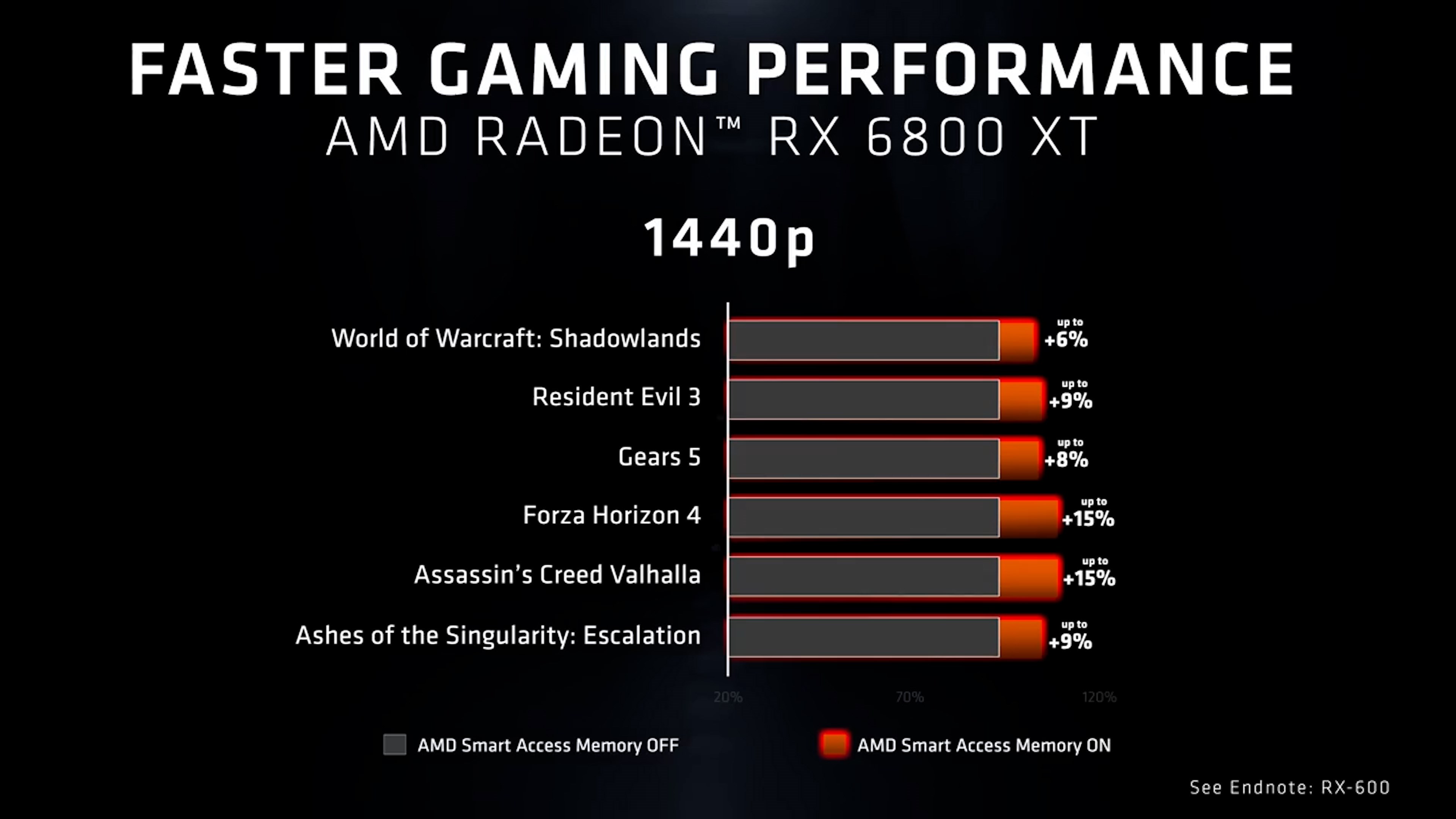

    RDNA mimarili 5000 serisi GPU’lara kıyasla 1.54 kata kadar daha fazla Watt başına performans sunan RDNA2 mimarisi üzerine kurulu RX 6700XT. RX 5000 serisinde PCI Express 4.0’e geçiş yapılmıştı zaten, o dönemki RTX2000 serisinde PCI Express 3.0 ile devam ediliyordu, RTX3000 serisinde yeni nesile geçilmişti, gerçek dünyada çok bir şey değiştiriyor muydu, hayır, skorları görüyorsunuz ama bu yarışta öndeydi AMD. Lakin RX 6000 serisinde AMD işlemci kullanıldığı takdirde Smart Access Memory sayesinde, GPU belleğinin tümüne erişim sağlayan bir donanım-teknik toplamı diyebiliriz, oyununa göre %6 ila %15 arası kazanç sağlayabiliyor, AMD’nin test sonuçlarına göre tabii, işte bu gerçek dünyada getirisi olan bir şey. Bu konuyu baştan sona başka bir videoda testlerle beraber anlatacağım ama belli ki AMD bu şekilde AMD CPU ve GPU kullanımına teşvik ediyor. PC dünyasına teknik anlamda hakim olmayan arkadaşlarımızın “AMD işlemciyle AMD ekran kartı daha uyumlu olur” söylemi şimdi yavaş yavaş gerçek oluyor.

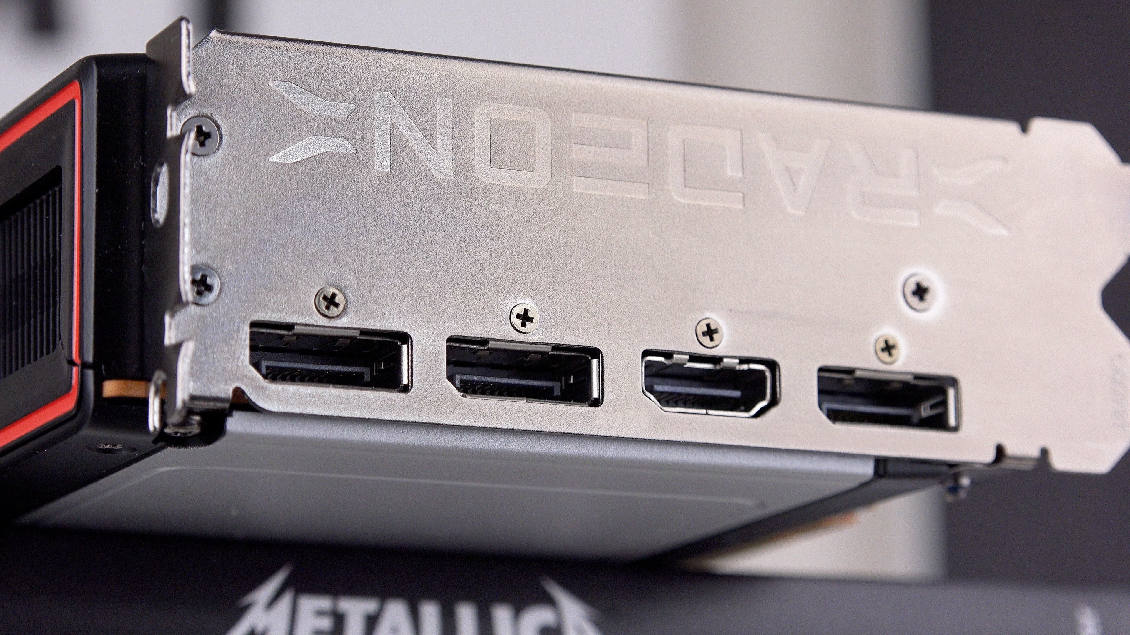

    Arkasında 3 tane Display Port 1.4 portu var, DSC yani Display Stream Compression destekli. Bu da yine DSC’li monitörlerde TV’lerde 4K 120Hz’in ötesinde 8K için önem arzediyor. Bir tane de HDMI 2.1 portu var, 4K 120Hz ve 8K 60Hz çıkış alabiliyorsunuz.

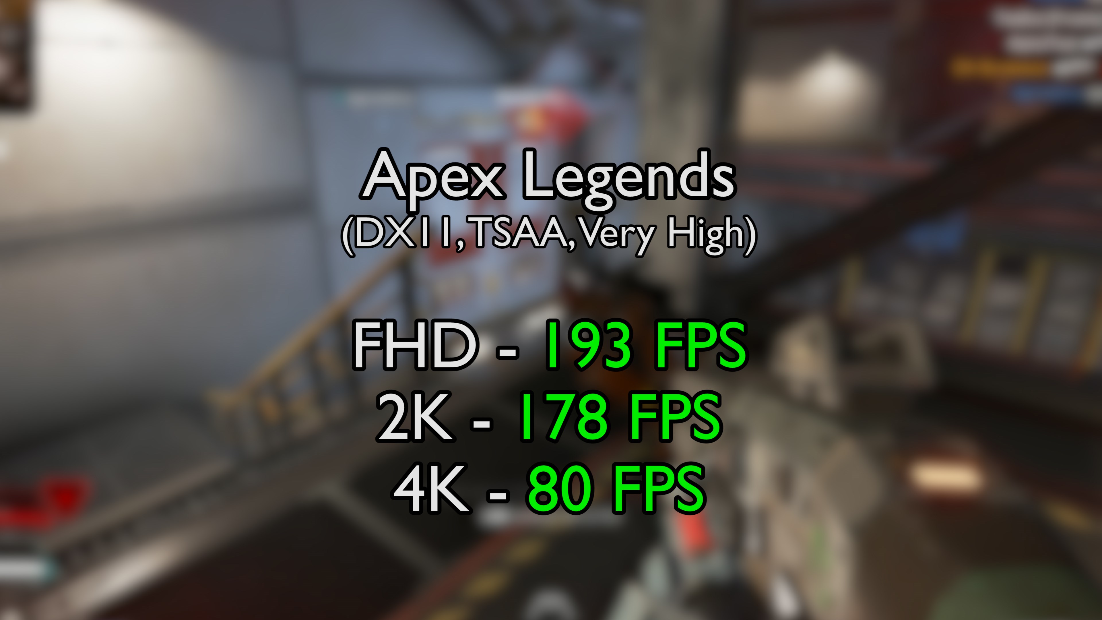

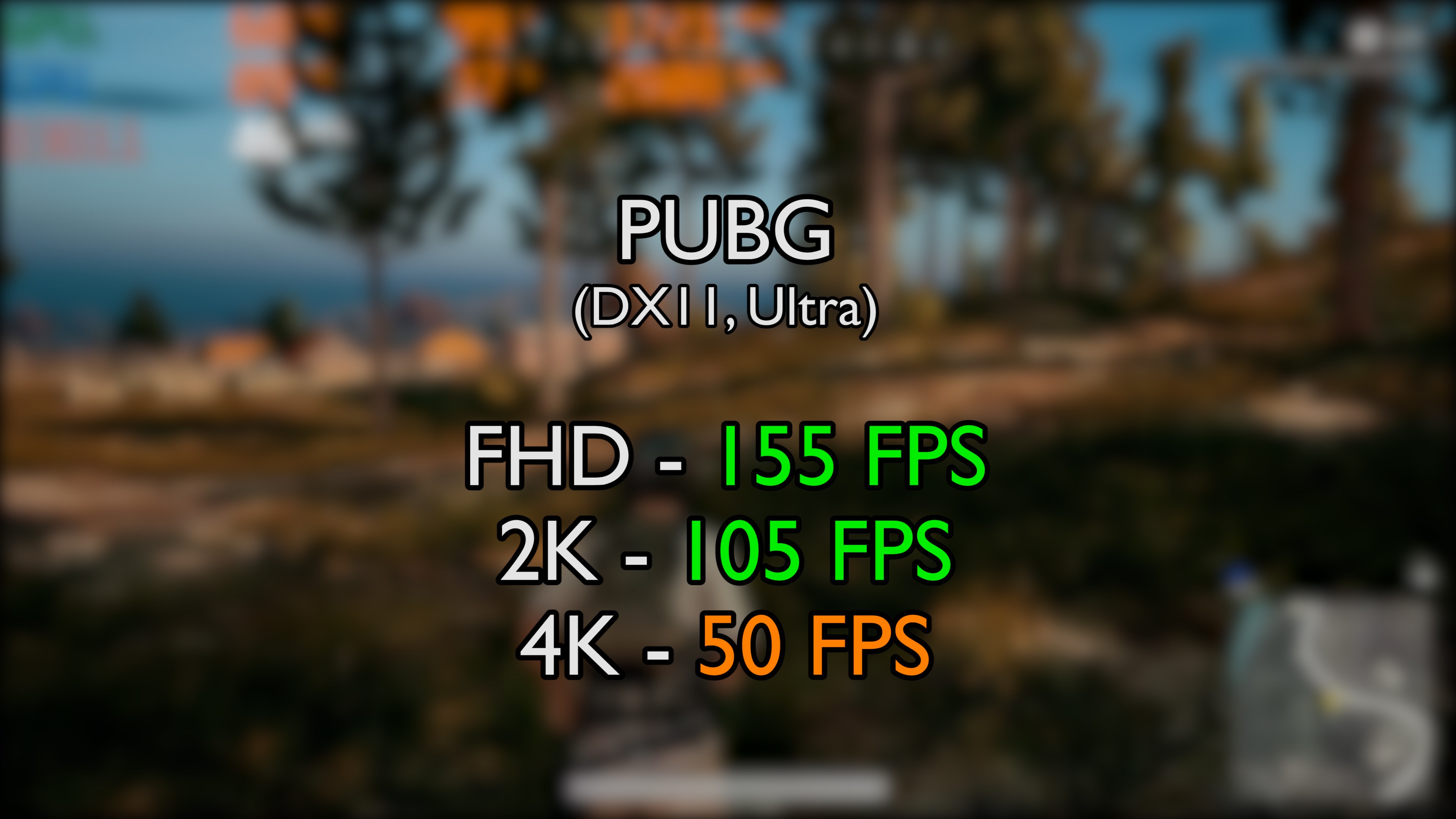

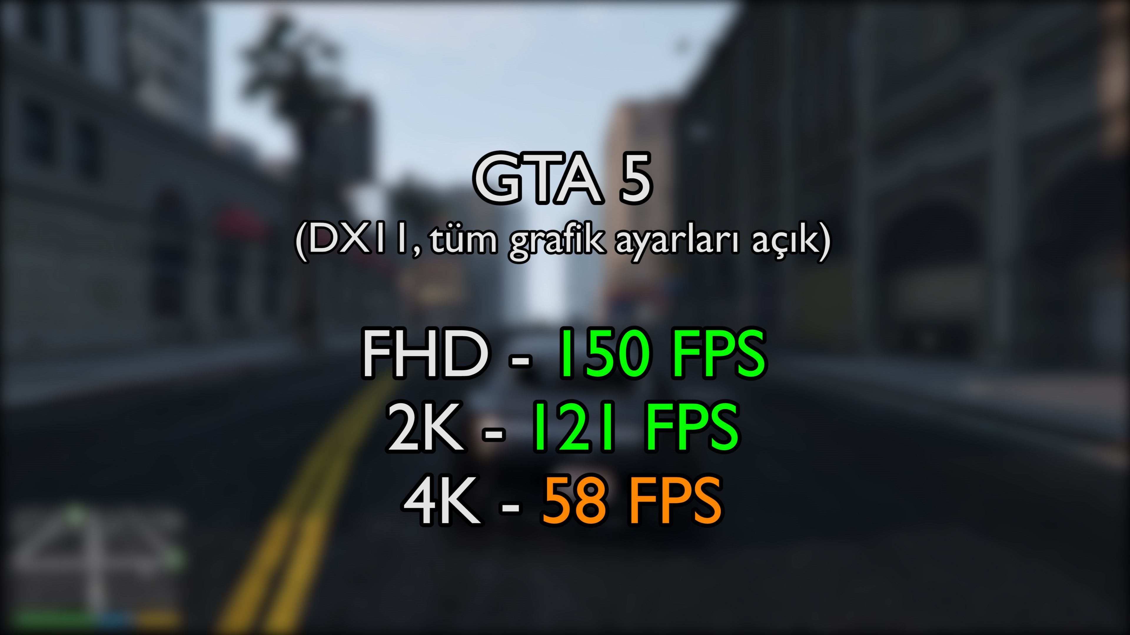

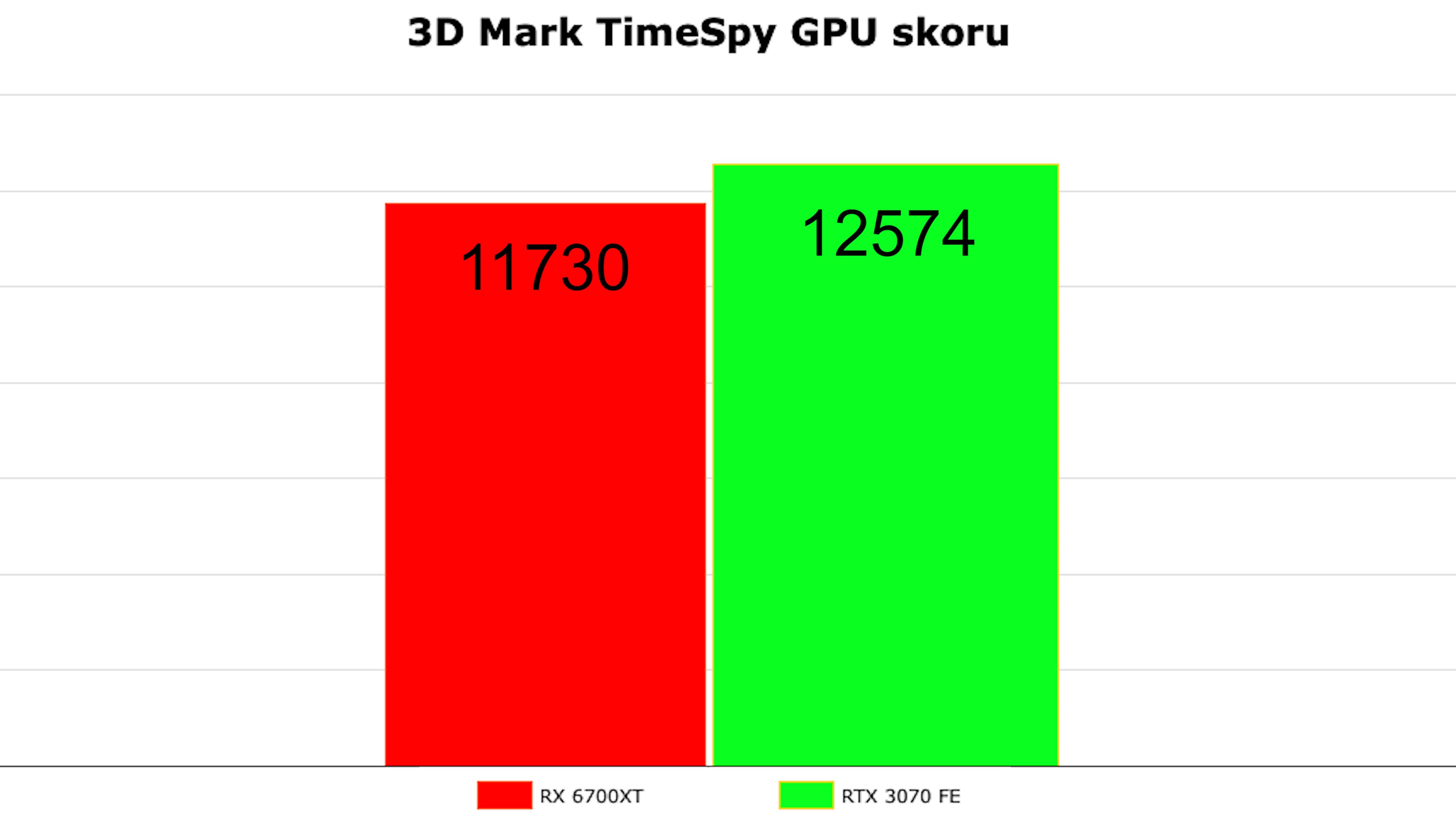

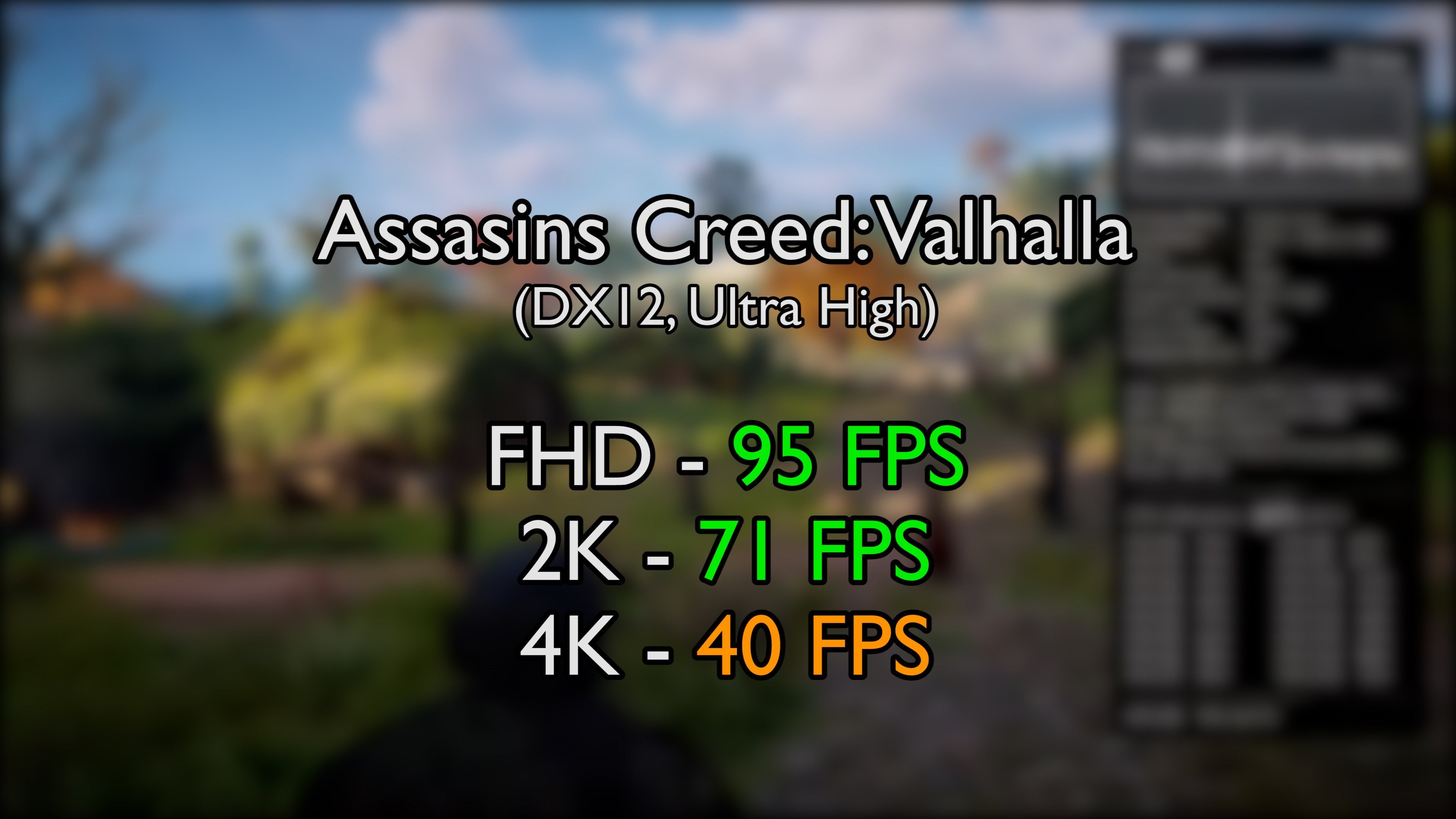

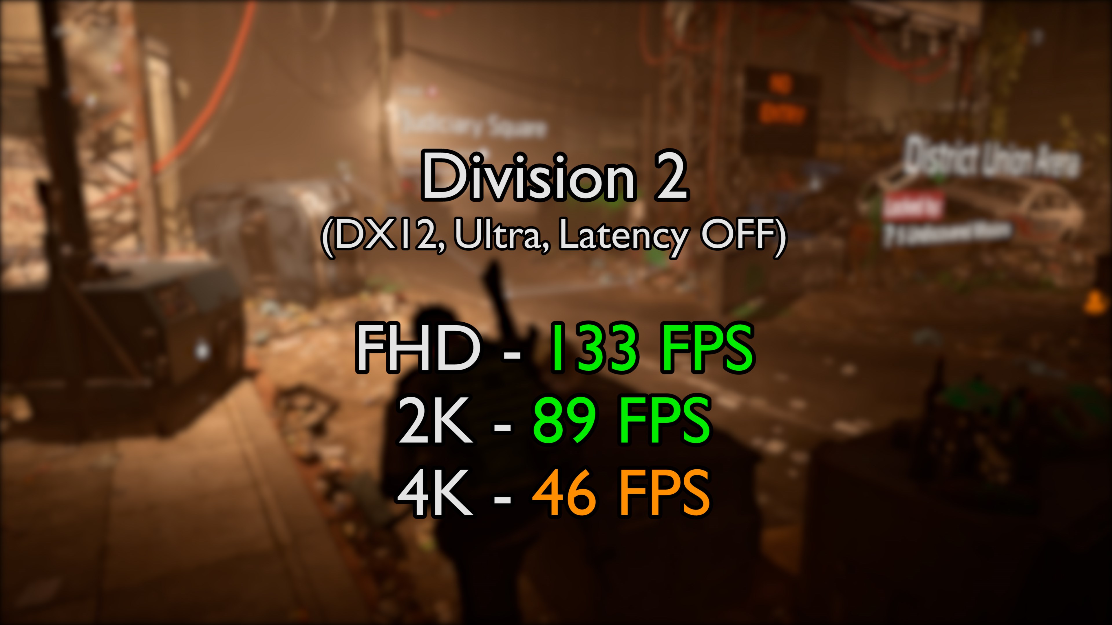

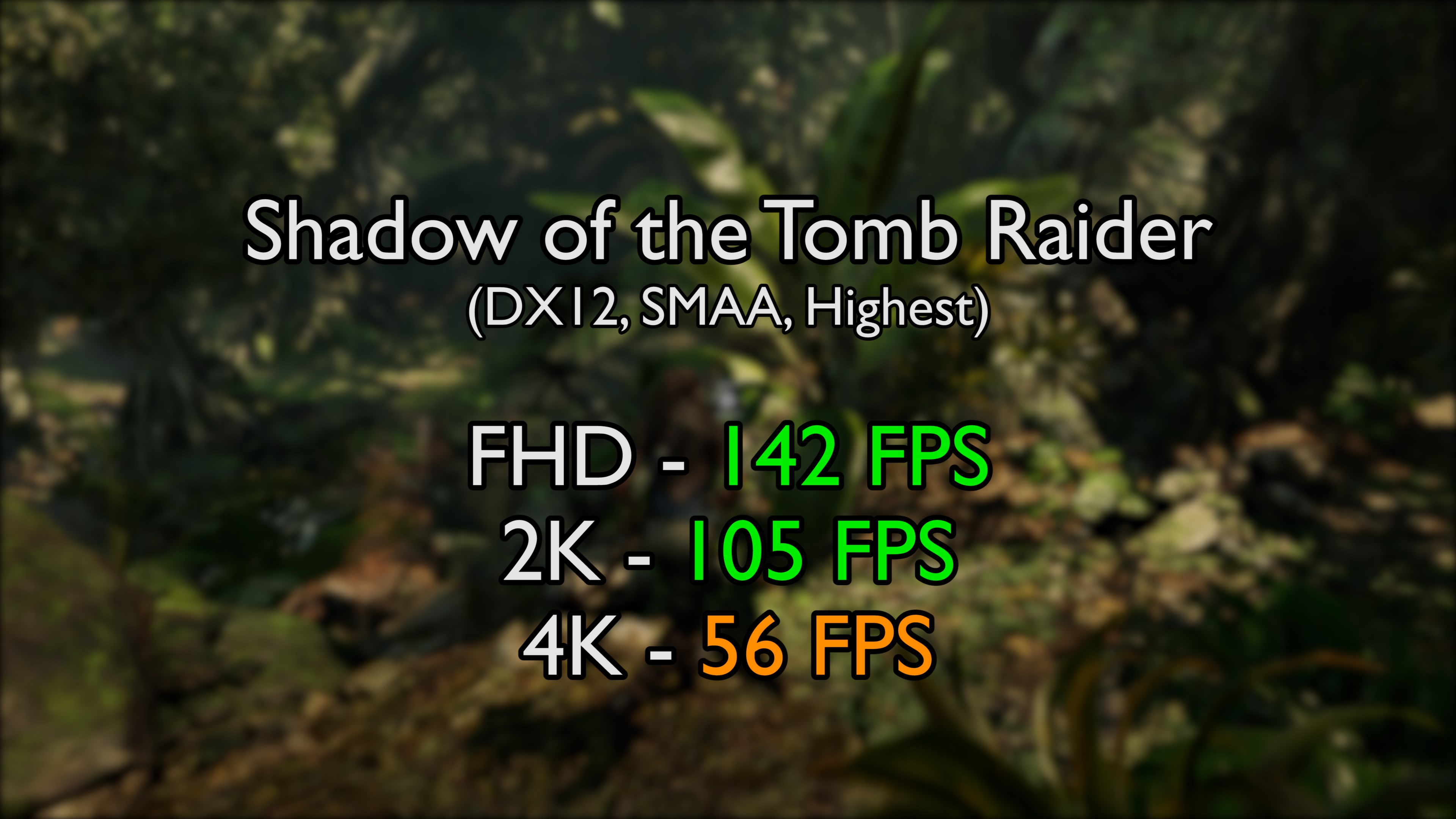

    Test sonuçlarını gördünüz, hangi grafik ayarında kaç FPS almış artık biliyorsunuz ve şunu vurgulayayım testleri mümkün mertebe en yüksek grafik ayarlarıyla yapıyoruz. FHD’de 15’i aşkın oyunun sadece üçünde 100FPS’nin altında kaldı, onlar da 90FPS’nin üzerindeydi yine, 2K’da yine 9 oyunda 100FPS’nin üstünde, iki oyun 90FPS civarı, 4K’da ise 5 oyunda 4K 60FPS’nin üstünde. Yani genel olarak 6700XT 2K için düşünebileceğiniz bir ekran kartı, 2K 144Hz bir monitörle eşlenebilir, 4K için abilerine bakmak lazım. 6800XT ile arada ne kadar fark var mesela, 3D Mark skoru olarak baktığımızda skor yarı yarıya.
    RX6800 ile fark %26-27 civarlarında, bu sentetik farklar oyun performanslarına da birebir ayna tutuyor. Rakibi RTX3070 ile farkı ise %12 civarlarında. Bu ekran kartlarının tekrarlıyorum teker teker bulmak almak mümkün değil ama aradaki performans farkından haberdar olmuş olsun.

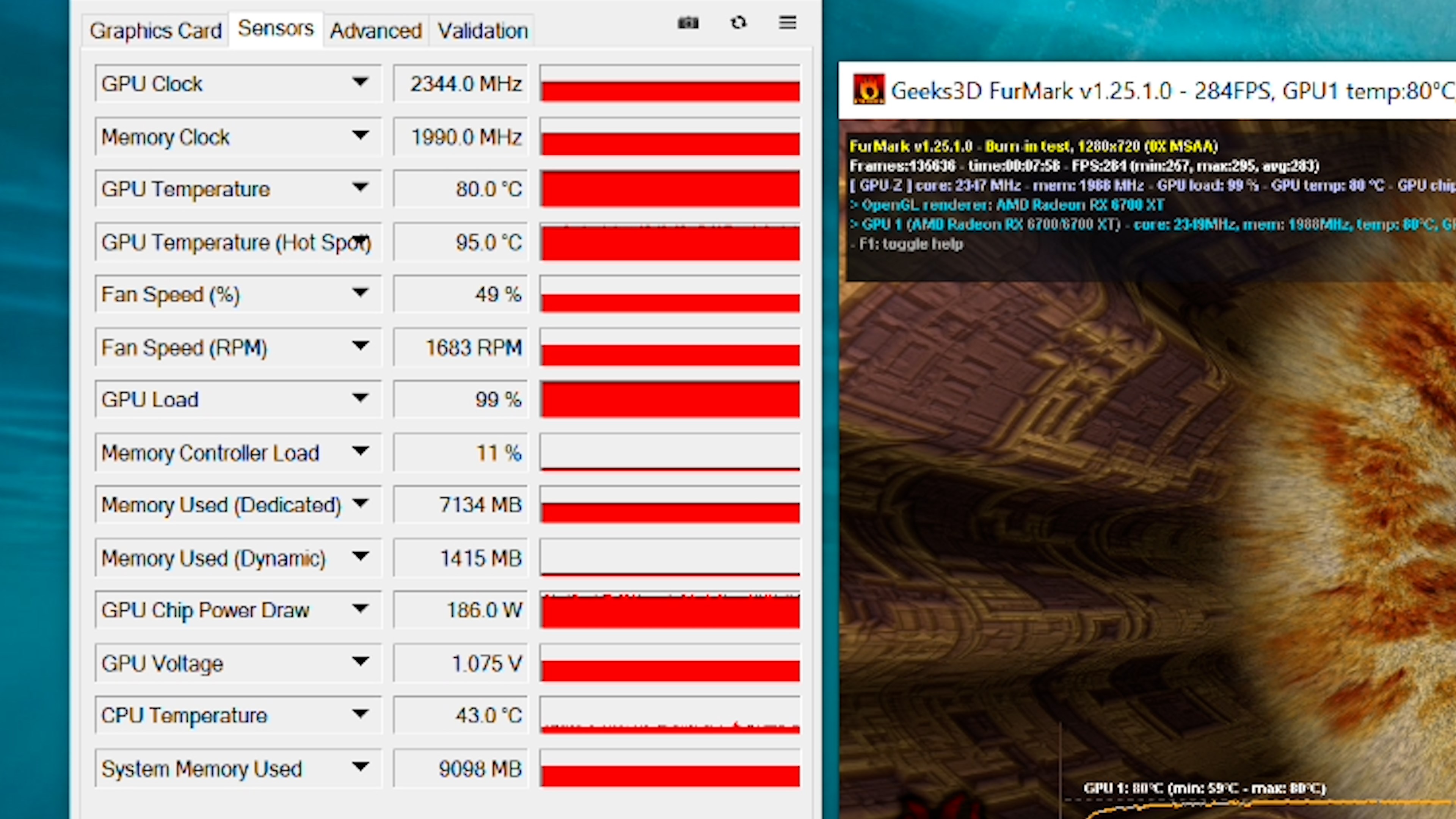

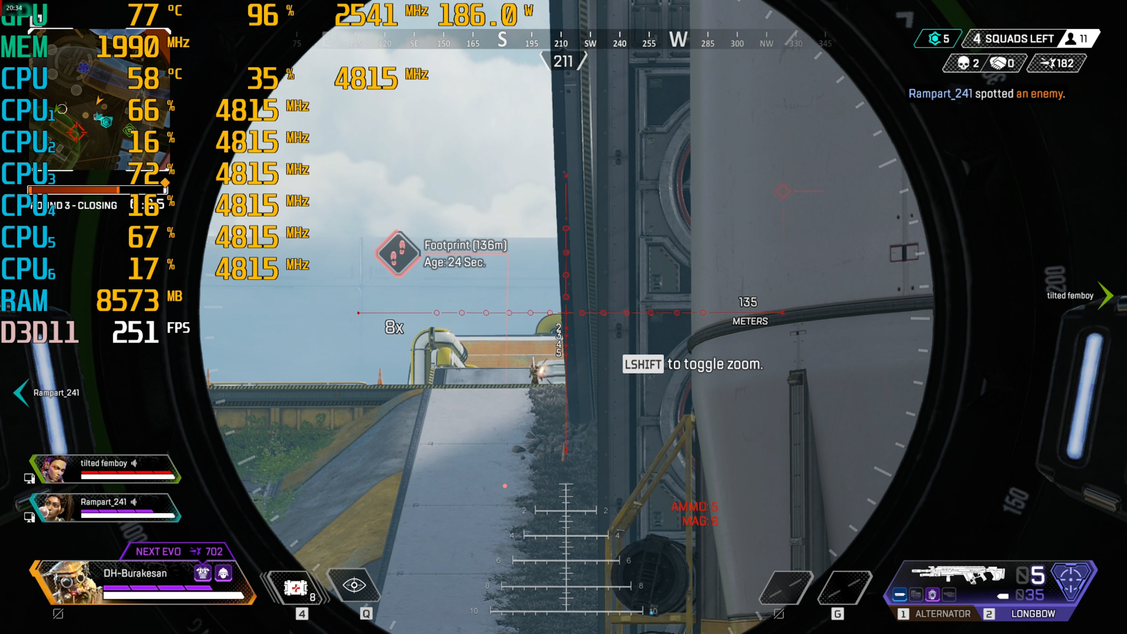

    Termal başarım. Önce Furmark ile test ettim, GPU 80 dereceye çıktı, en sıcak noktasında ise 95 derece, 2350MHz’de çalışıyor bu haldeyken. Oyun boost hızı farklı tabii, 2500MHz sularına kadar çıkıyor lakin GPU kullanımı mesela GTA 5’te oldukça dalgalı, Apex Legends’da çok daha yüksek FPS ile mücadele etmesine rağmen kullanım sürekli %95’in üzerinde, Overwatch’ta GTA’dan biraz daha iyi kullanım.
    Assassins Creed Valhalla’da ise %99’u görüyor, tabii bu çekimler esnasında kayıt alındığını unutmamak lazım, FHD 30FPS 50Mbit kayıttaki başarımını ve YouTube’da nasıl göründüğünü görmüş oldunuz. Gürültü anlamında özelleştirilmiş kartlar daha iyi başarım gösterebiliyorlar elbette ama burada da fanlar %50 civarında çalıştı ve normal bir gürültü ürettiler, blower fanlı kartlar gibi bağırıp çağırmıyor kesinlikle, elimdeki kartta da bobin zırıltısı yok, zırıltı konusu biraz şans meselesi.
