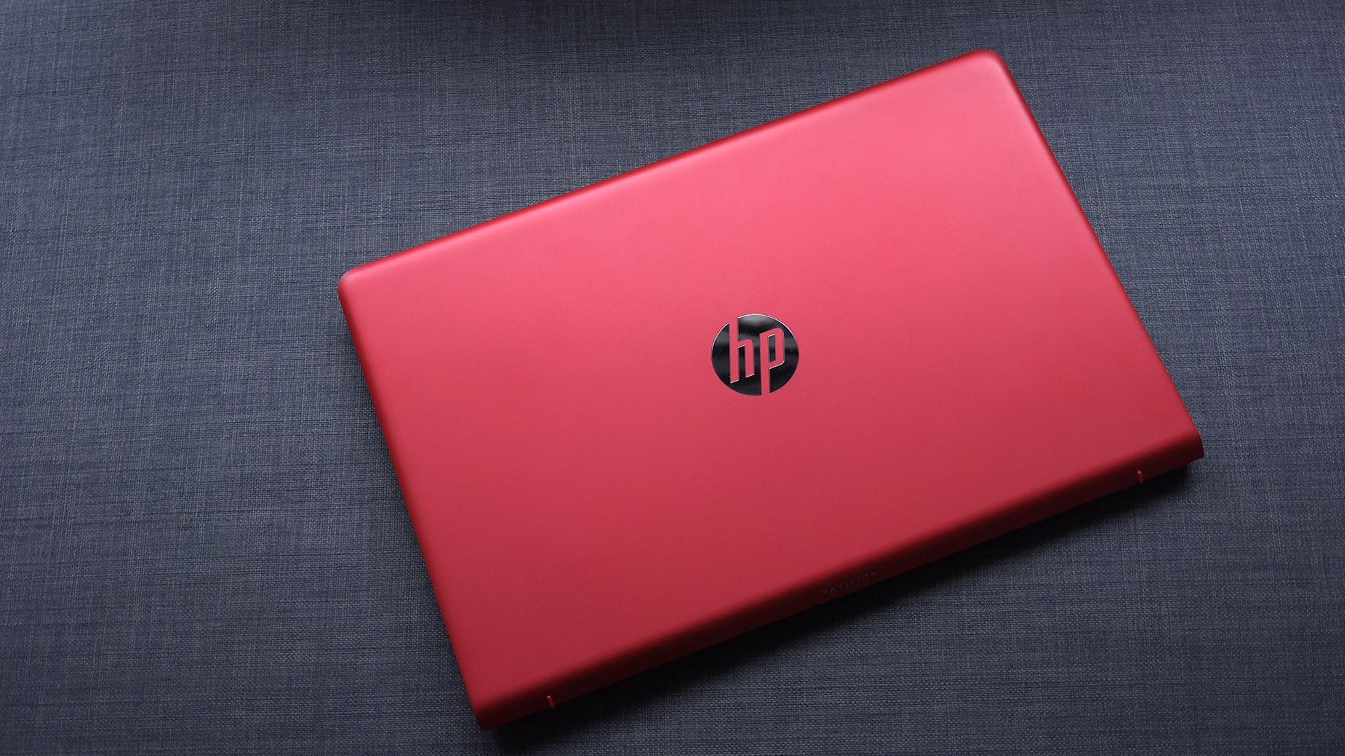

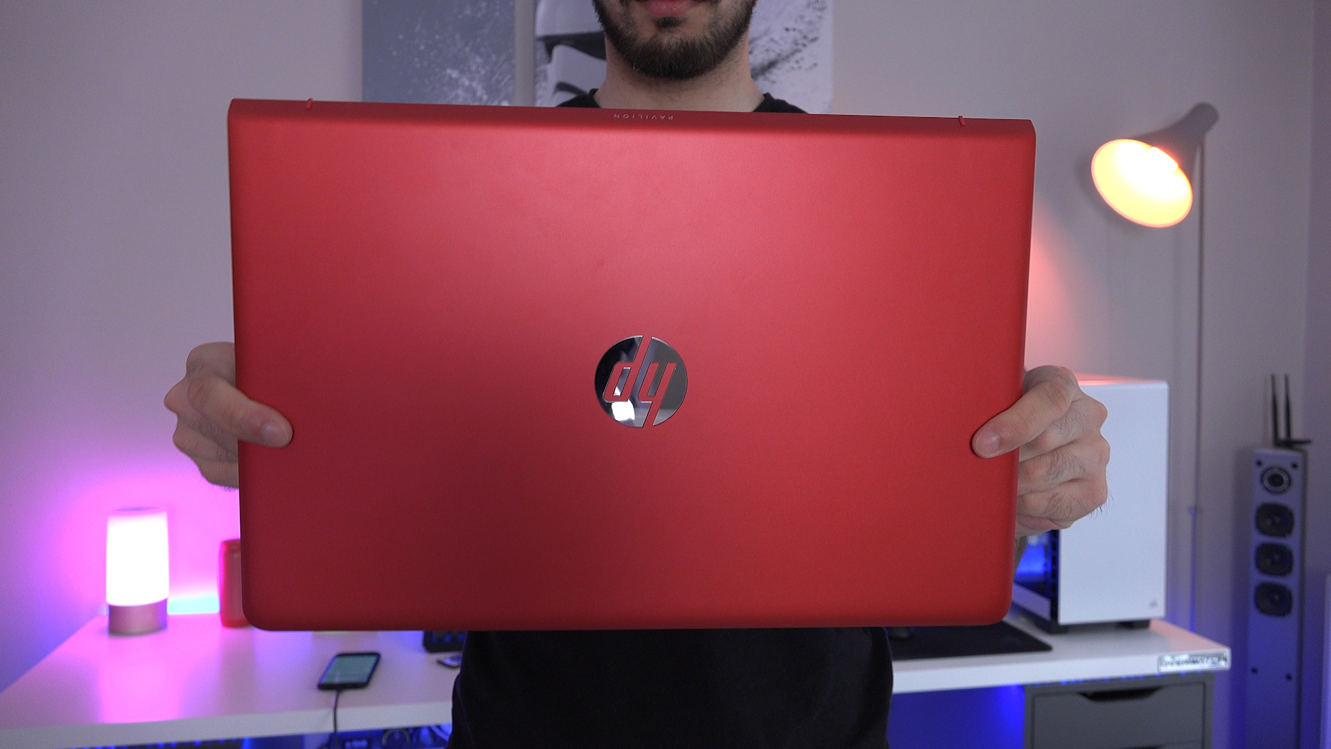

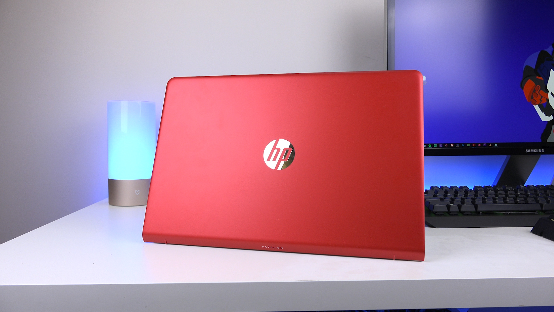

Kenarları kavisli, mat kırmızı plastik kapağının ortasında parlak HP logosu, altta da göze batmayan bir Pavillion yazısı var. Siyah, koyu tonlu, alıştığımız renkteki dizüstülere kıyasla daha enerjik, daha cezbedici geldi bana, pek kir ve parmak izi tutmuyor bu arada. İlle de kırmızısı olmak zorunda değil, gümüş başta olmak üzere birkaç renk seçeneği daha var.

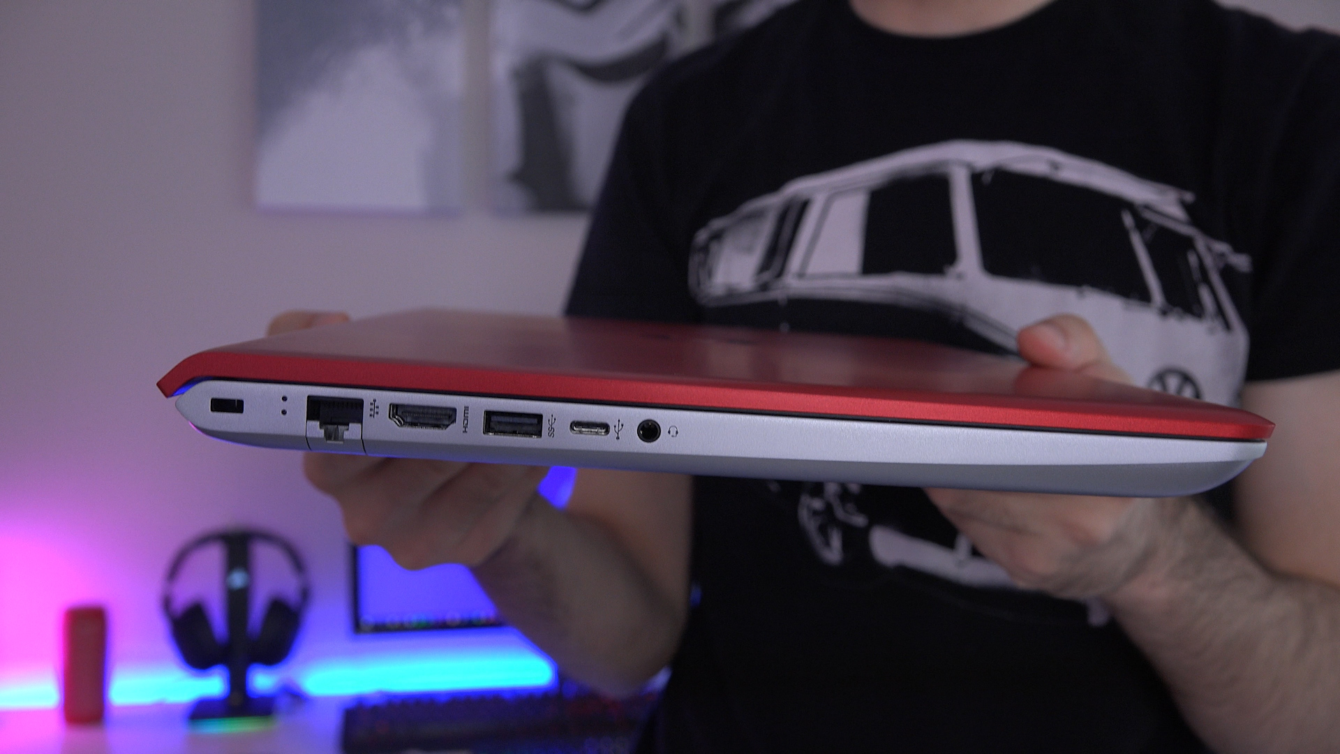

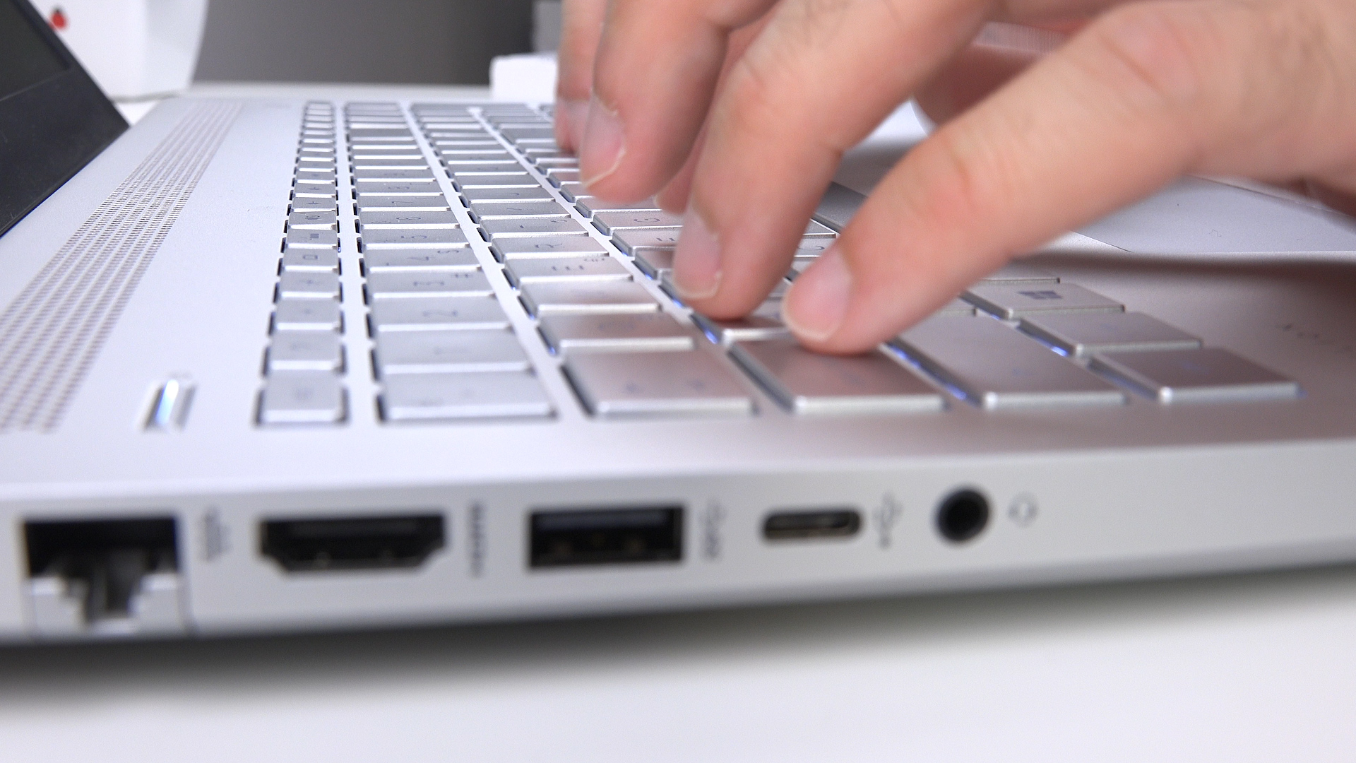

Giriş çıkışlarda solda RJ-45, HDMI, biri Tip A biri Tip C olmak üzere birinci jenerasyon USB 3.1 portu ve combo 3.5mm jack var. Kullanım kolaylığı açısından USB'lerden biri hızlı şarj destekli olabilirmiş.

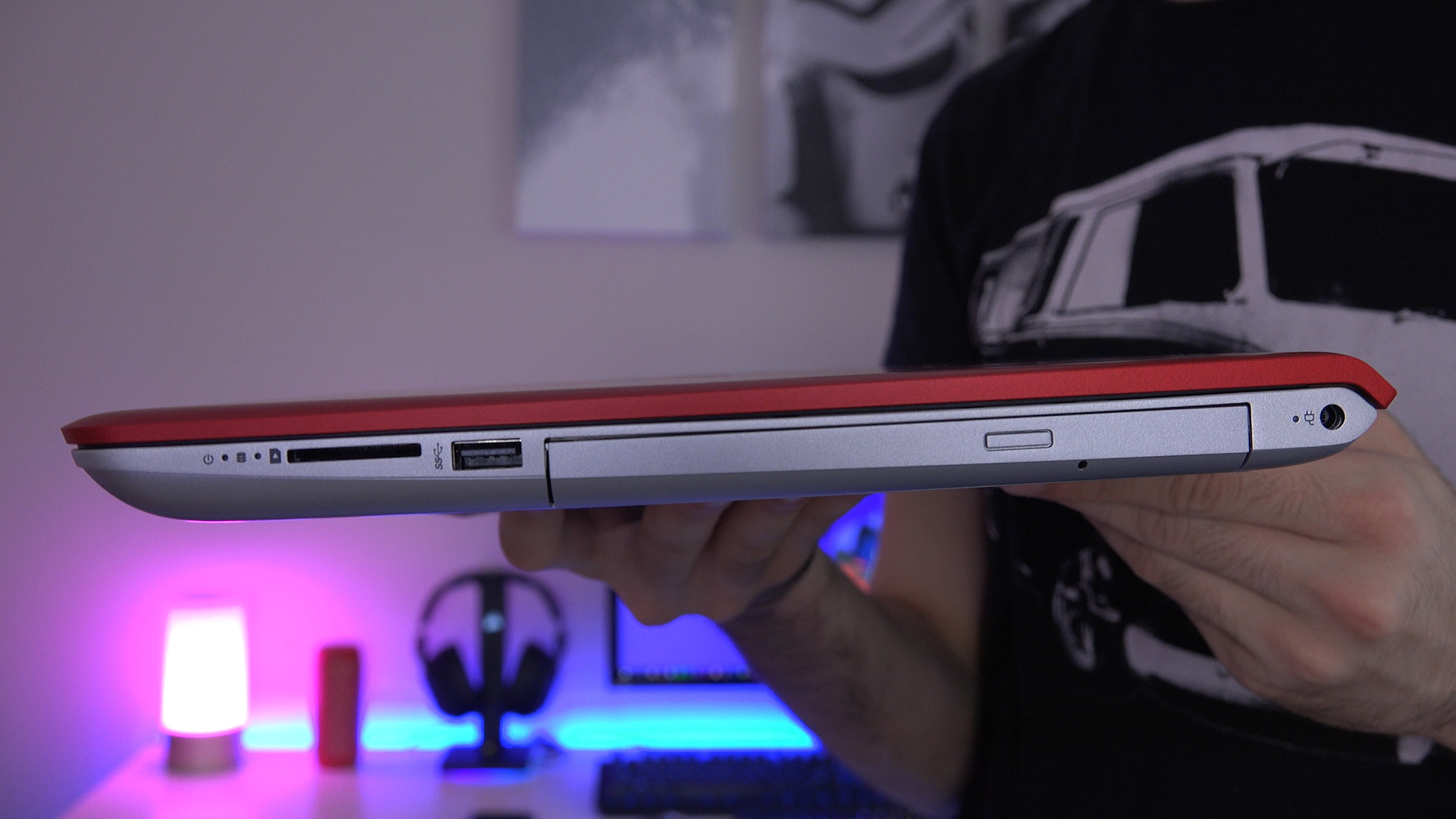

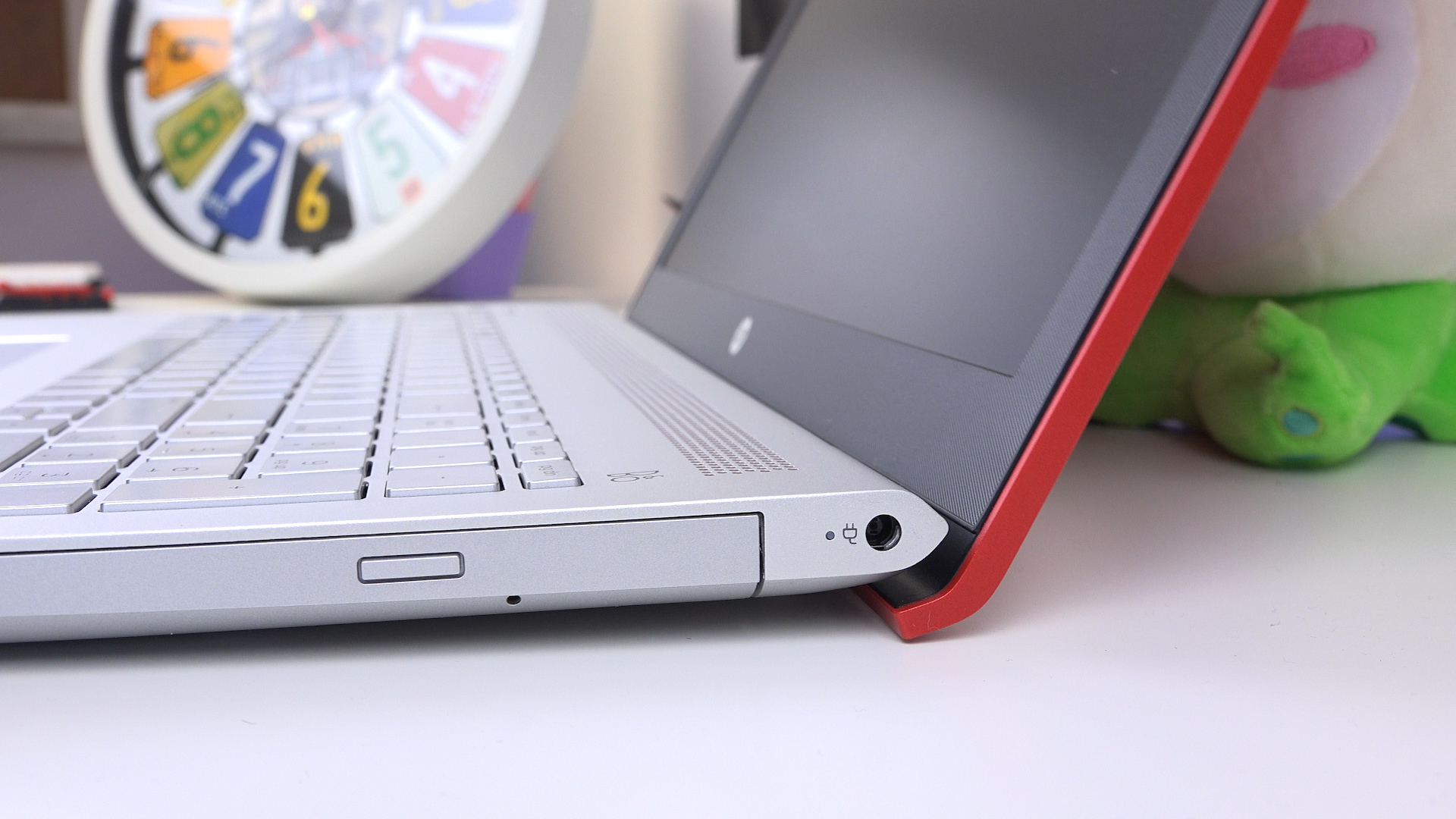

Sağda güç girişi, DVD yazıcı/sürücü ki kullanımını azaltı ama kullananı oluyor, istenebiliyor, isteyenler buraya 2.5 inç HDD veya SSD takabilirler, devamında yine Tip A birinci jenerasyon USB 3.1 portu ve SD kart okuyucusu var. Güç girişi sağda ama L şeklinde, fare kullanımında sorun oluşturmuyor. Kart okuyucusu 80MB/saniye sularını görebiliyor, çok daha pahalı rakiplerinde bile bazen USB 2.0, yani 38MB/saniye civarında kalıyor bu hız.

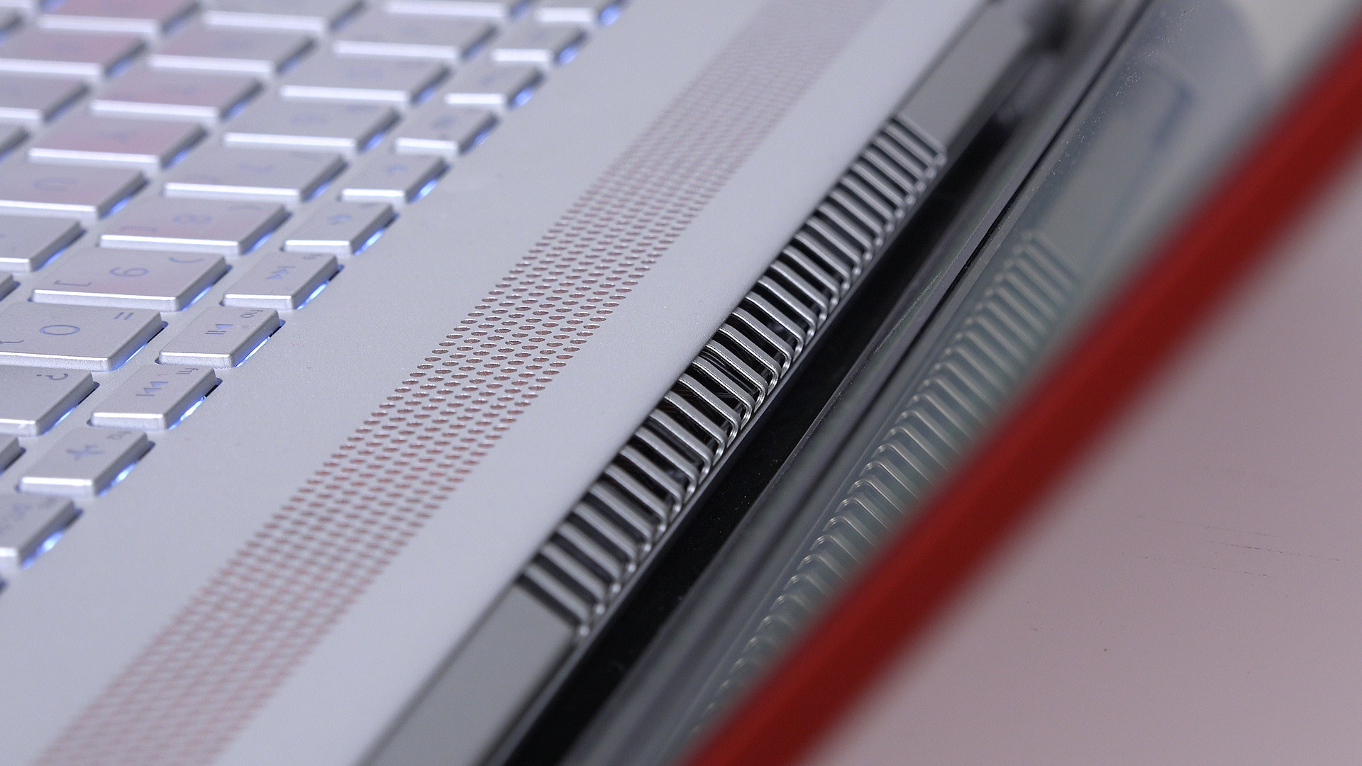

Şahsi testim kapak açılış testinden de geçti, yalpalama, kasayı kaldırma yok, rahatlıkla açılıyor, bir yandan da menteşe yapısı itibarıyla temiz hava akışını attırmak için cihaz yükselmiş oluyor.

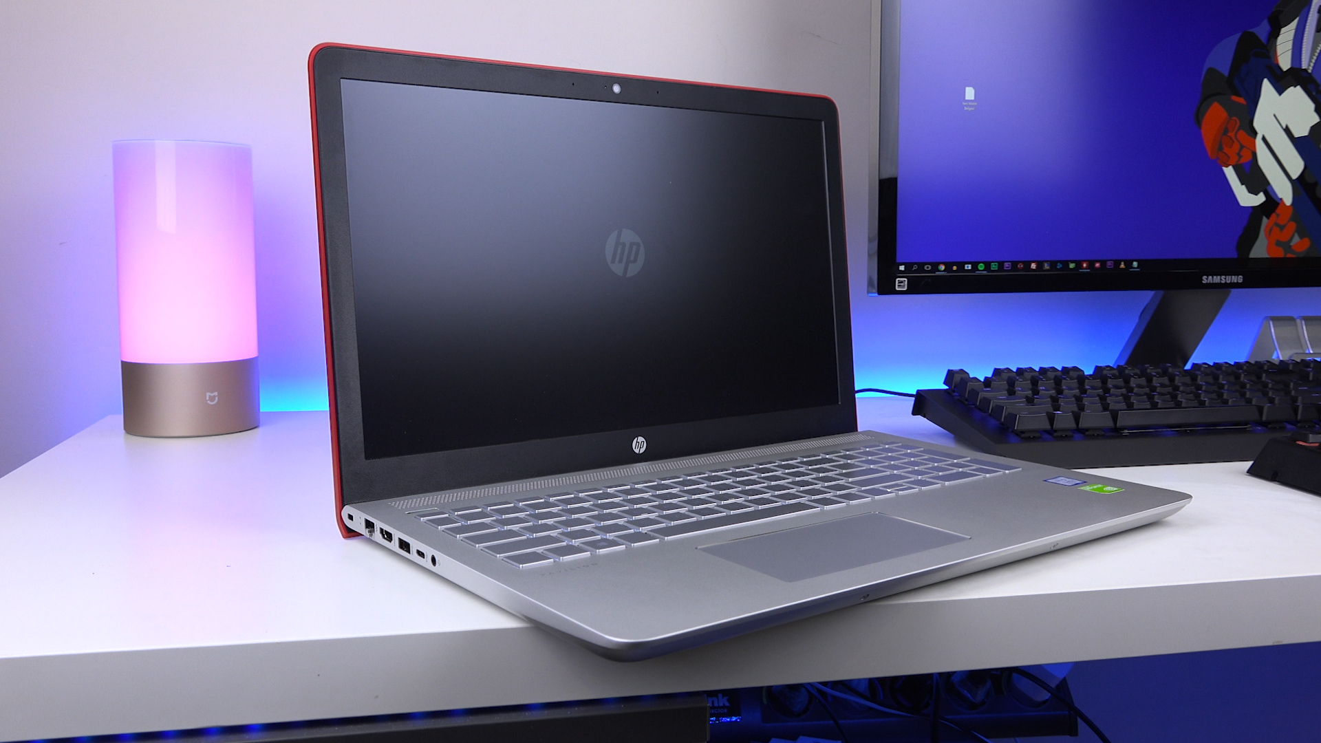

Ekranın normal kalınlıktaki çerçeveleri siyah, geriye kalan her şey gümüş rengi. Çiklet klavye tek kademe beyaz LED aydınlatmalı, şiddeti ne az ne fazla, karanlık ortamlarda fonksiyon tuşları da dahil olmak üzere her şey görünür kalıyor. Üstünde Bang & Olufsen imzalı hoparlörlerin ızgaraları ki altından kırmızı bir ızgara daha geçilmiş, güzel bir dokunuş, solda yukarıda da güç butonu var.

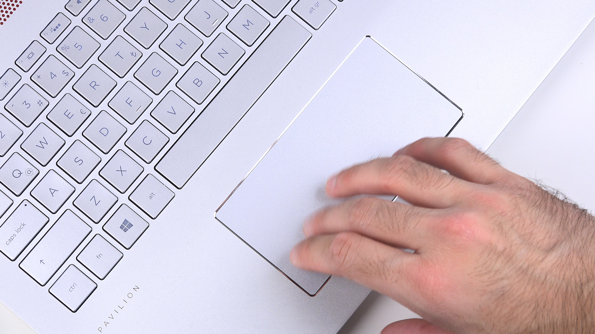

Touchpad’in kenarları elmas kesim, yüzeyi için pürüzsüz. Genişçe olduğundan, Palm Rejection dediğimiz avucu engelleme sistemi önemli, test ettim, sorunsuz çalışıyor. Hassaslığı, tıklama sertliği touchpad’e işiniz düşerse işinizi görür. Klikler de orta sertlikteler, içeri fazlaca gömülüp görünümü bozmuyorlar.

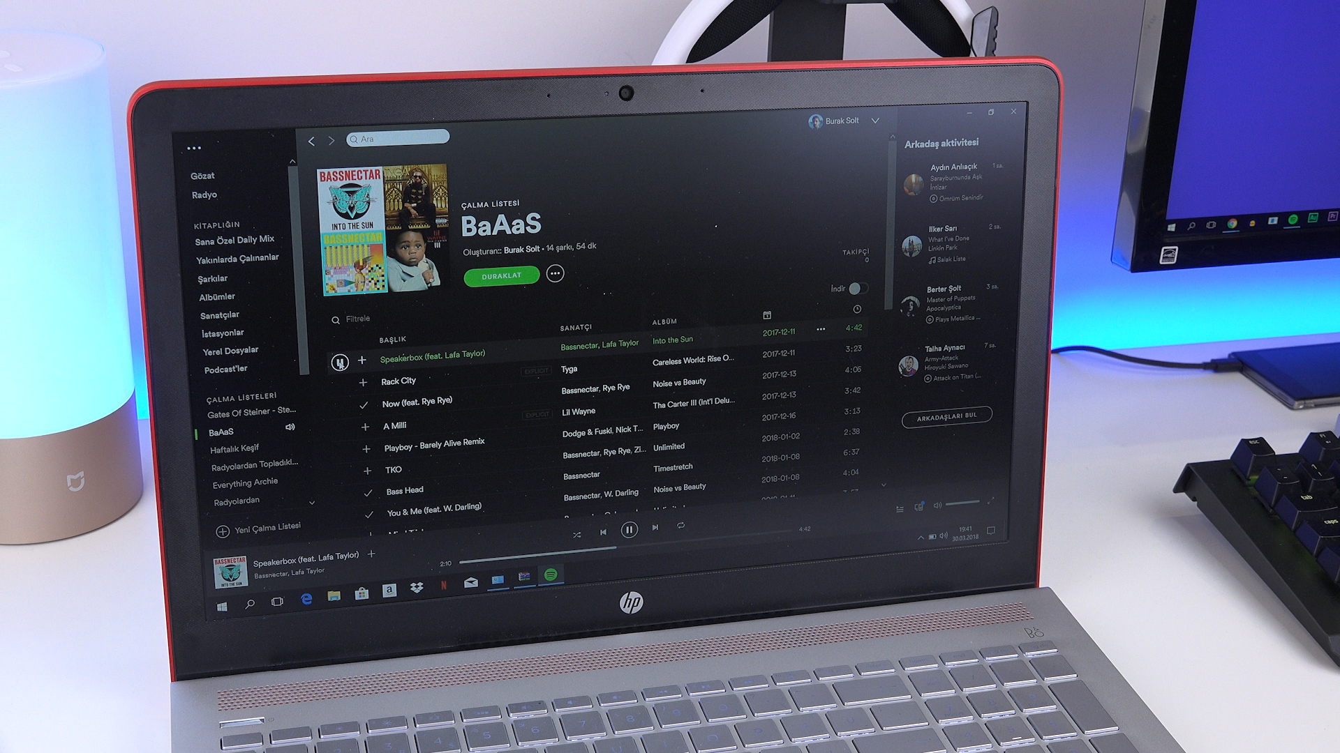

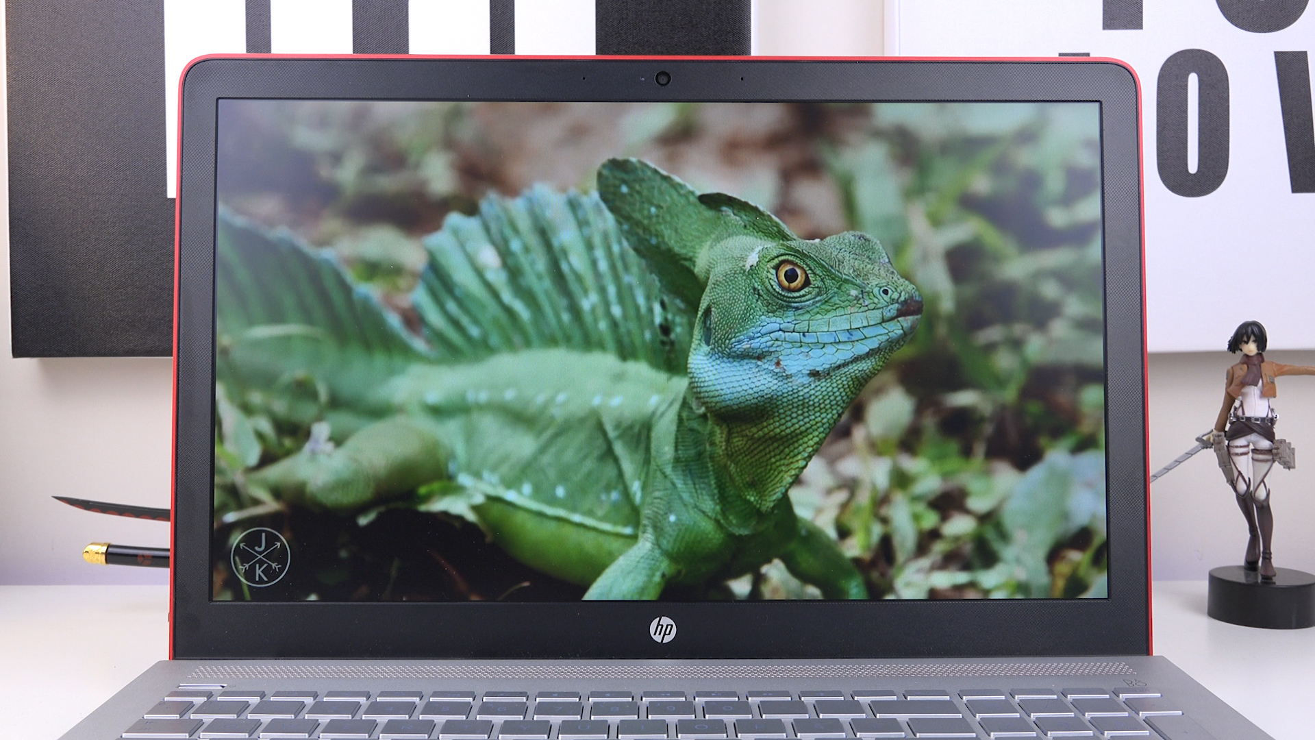

15.6 inç FHD çözünürlükte LED IPS panel yansımaya karşı filtrelenmiş. Ekran net, renkler ortalama bir canlılıkta, özellikle öne çıkmıyorlar, kontrast pek yüksek değil. Siyahlar da yeterli düzeyinde derin, arkadan ışık tutuluyormuş hissi yok. Beyazlar hafif sarımtıraklar, benim gibi saatlerce ekran başında yazı yazıyorsanız gözler için daha rahat, isterseniz Windows’tan kalibre edebiliyorsunuz zaten. Tepki süresinde bir aksilik yok, oyunlarda, hareketli sahnelerde akıcı görünüyor.
Maksimum ışığı az, 230 nit civarında. Kapalı alanlarda işinizi görür ama güneş altında ekranı görmek zor. Bakış açısı tarafında renklerde ufak sapmalar var lakin kayda değer değiller, ekran açıya göre kararmıyor yani.

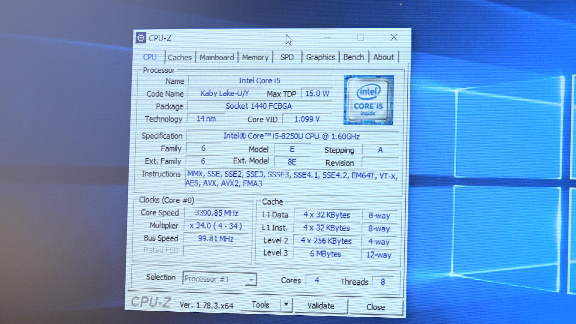

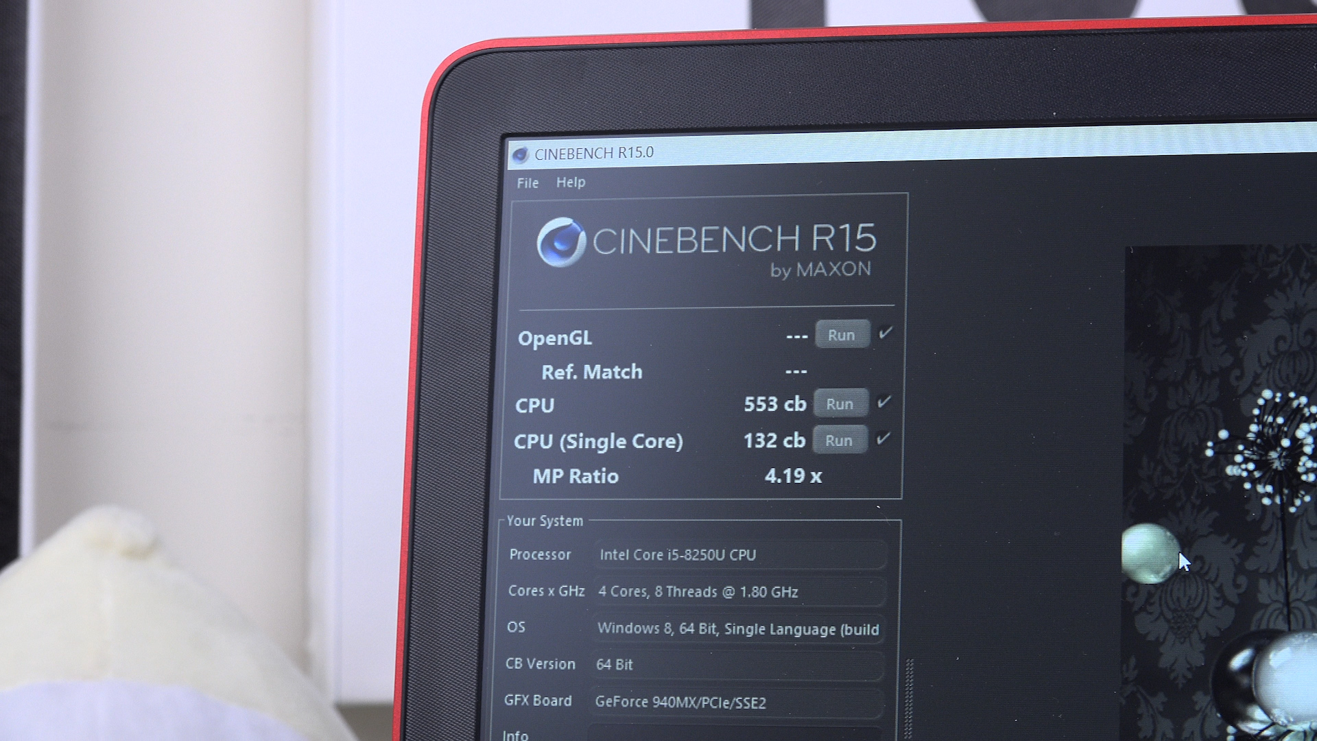

Cihaza güç veren donanımların başında Intel’in 8. nesil i5 8250U’sunu görüyoruz, 15W TDP’li enerji verimliliği odaklı bir işlemci bu. 4 çekirdekli ve Turbo ile 3.4GHz’e kadar çıkabiliyor. Geçtiğimiz nesilden 2 çekirdekli i7 7500U’dan özellikle çoklu çekirdekte bariz daha performanslı.

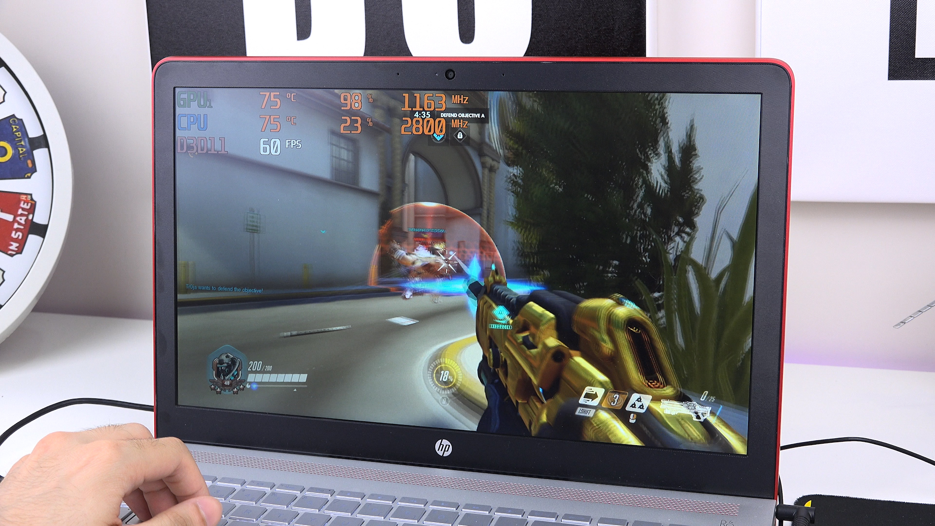

Oyun tarafında şunu söylemek gerek, cihazın odağı ağır oyunlar değil, bunun için HP’nin oyuncu odaklı cihazları var, bu cihazda CS:GO, League of Legends, Overwatch gibi oyunları ayarları biraz kısarak akıcı bir şekilde oynayabiliyorsunuz.

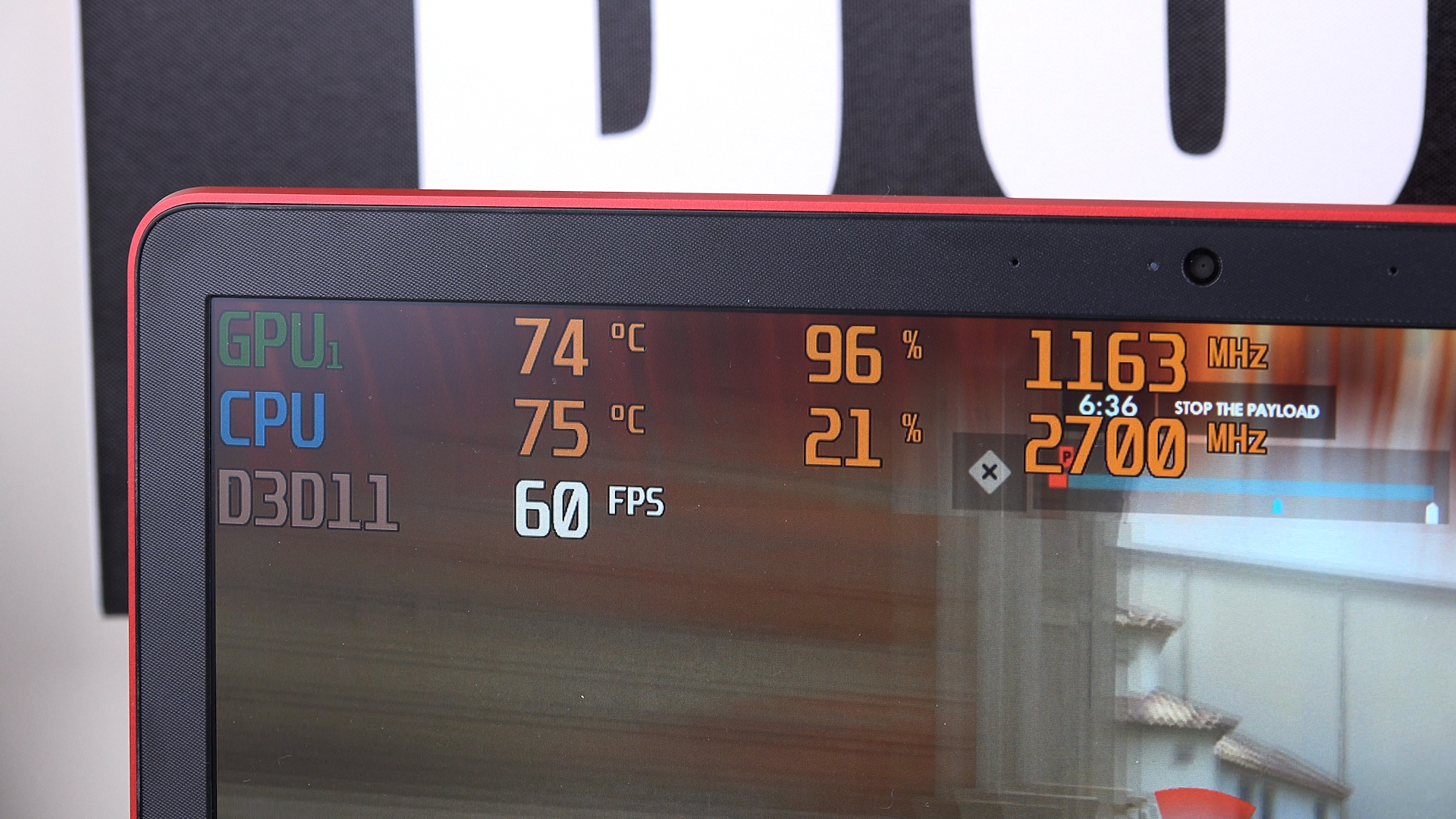

Cihaz sentetik yüklere soktum, oyun oynadım, Adobe Premiere’de video çıktısı gibi bazı pratik testler de yaptım. İşlemci maksimum 75-76 dereceye ulaştı. Yaptığım günlük kullanımlarda, yazı yazdım, dizi-film izledim, YouTube’da içerik tükettim, fan bir kez olsun devreye girmek durumunda kalmadı, tam devirle çalıştığı zaman dahi cihaz sessiz, HP Coolsense yazılımsal yönetimde gerekeni yapıyor gözlemlediğim kadarıyla.

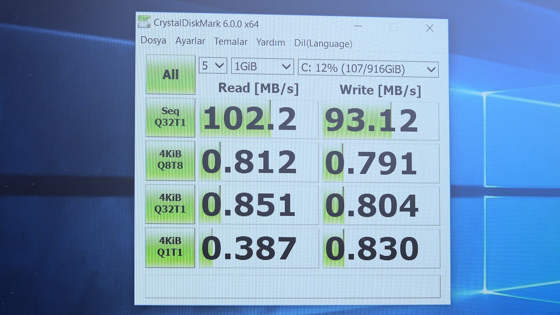

Okuma ve yazma hızları tarafında harika bir durum yok, önbelleğin SSD olması da gerçek bir SSD deneyimi vaad etmiyor, bunları belirtmek lazım ama 3D Drive Guard adlı bir sistemle düşme ve sarsıntılara karşı okuma kafasını kitleyen bir sistemle donatılmış. Bu arada, isterseniz M.2 formatında SATA ve NVMe SSD takabiliyorsunuz, hız isterseniz potansiyel var. HP Pavillion, Windows 10 Home ile geliyor, kullandığım süre boyunca karşısında durup beklediğim ya da takılıp kaldığım olmadı.
