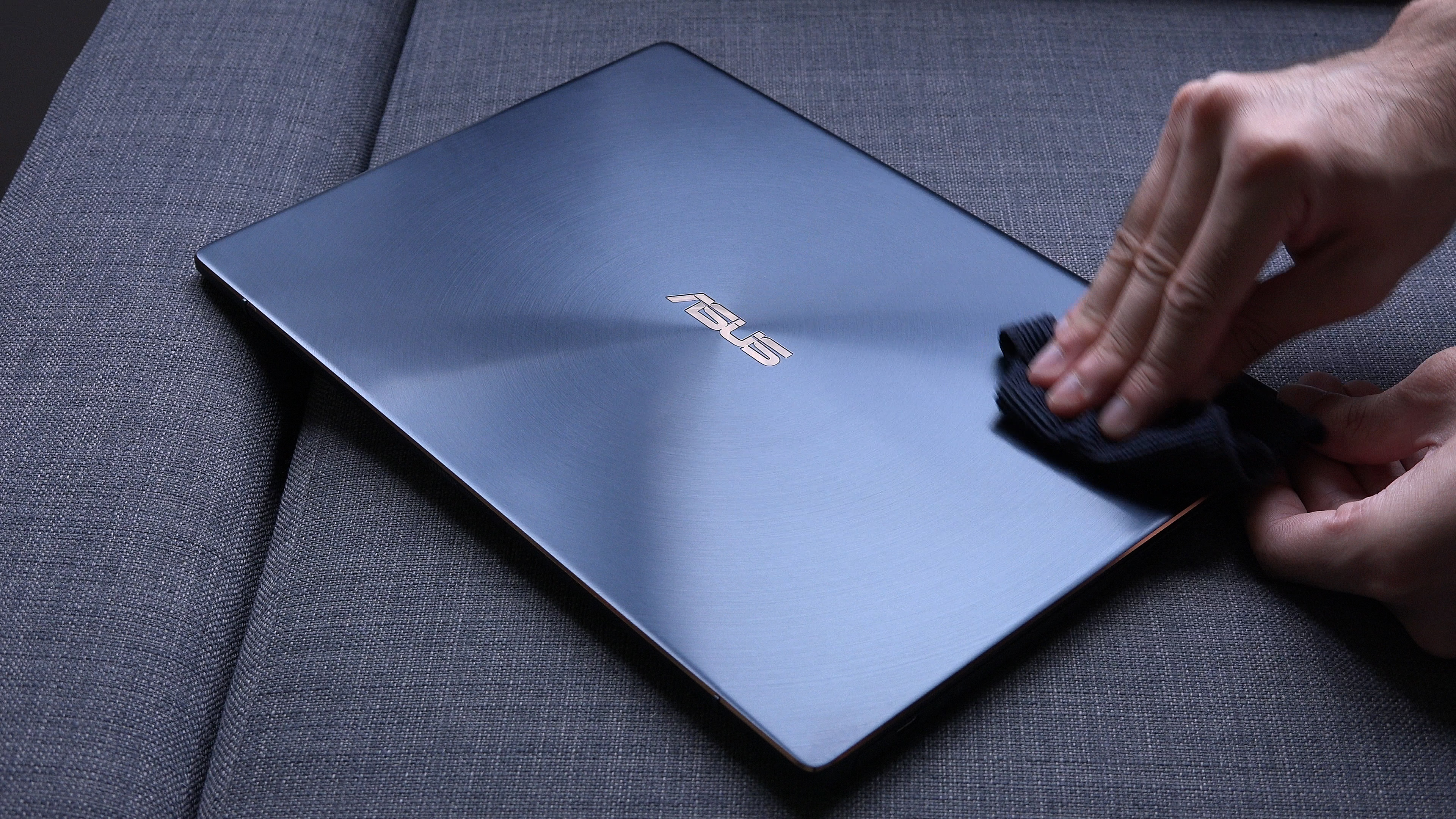

    Kapağı kasası, neredeyse her yeri metal malzemeden, özellikle kapağındaki soğuk metal hissi güçlü, üst segmentten beklentinizi karşılar. Lacivert rengi ki Rose Gold seçeneği de var, kenarlarda elmas kesim altın rengi şeritler, kapaktaki desen derken işçilik tarafı benden geçer not aldı. Lakin kapağı inanılmaz parmak izi tutuyor, bir de parlak bir yapıda olunca benim gibi titizseniz temizleme bezini yanınızdan eksik etmeyeceksiniz.

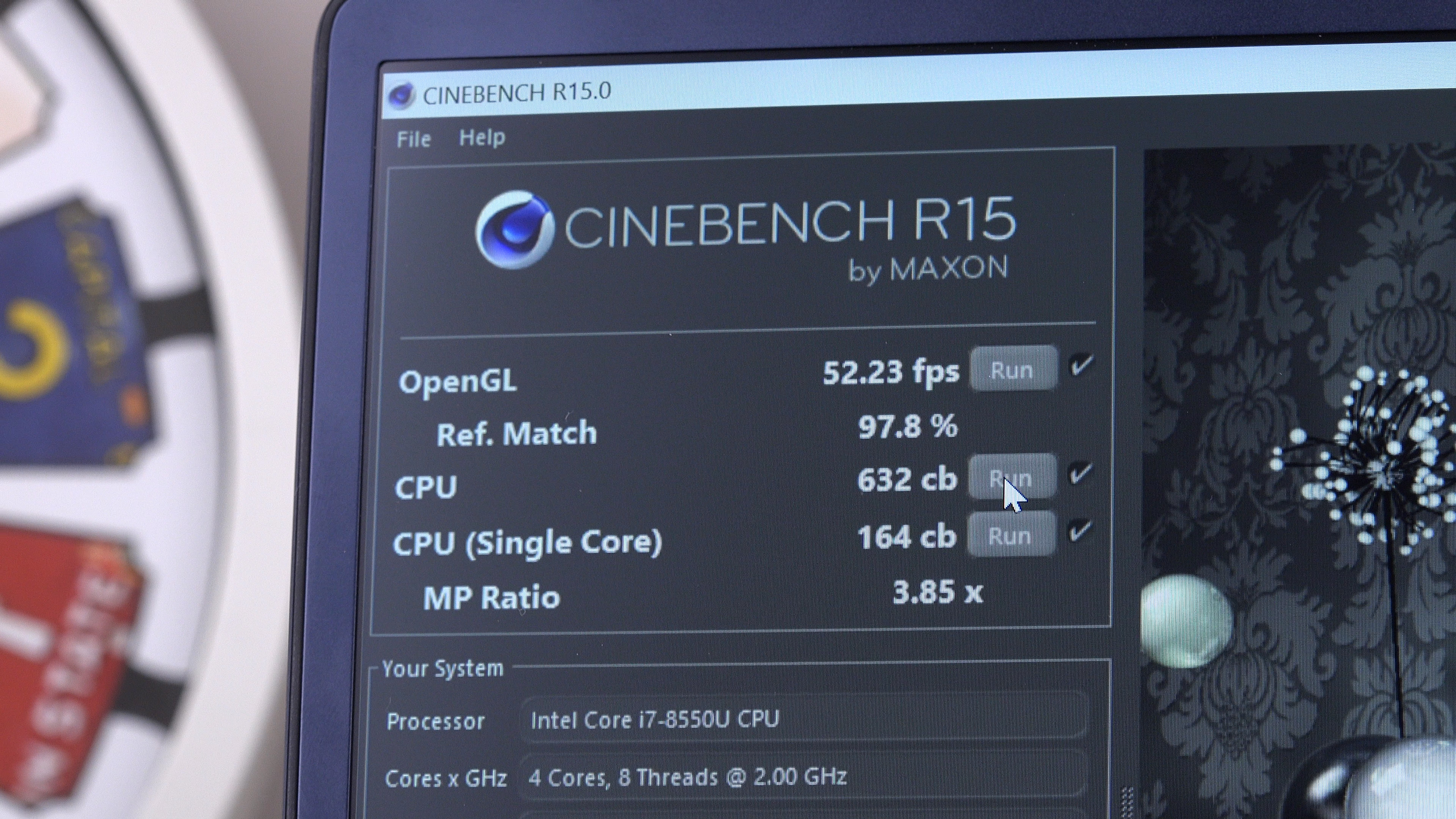

    İşlemcisi Intel’in 8. nesil Kaby Lake R ailesi i7 8550U’su. 4 çekirdek 8 izlekli işlemci baz olarak 1.8, Turbo ile çekirdek başına 4GHz’e kadar çıkabiliyor, 15W TDP’li, enerji tasarrufu ve verimlilik odaklı U serisi bir işlemci. GPU tarafında HD620 entegre bir çözüm var, böyle ince ve hafiflik odaklı rakiplerinde de olduğu gibi.

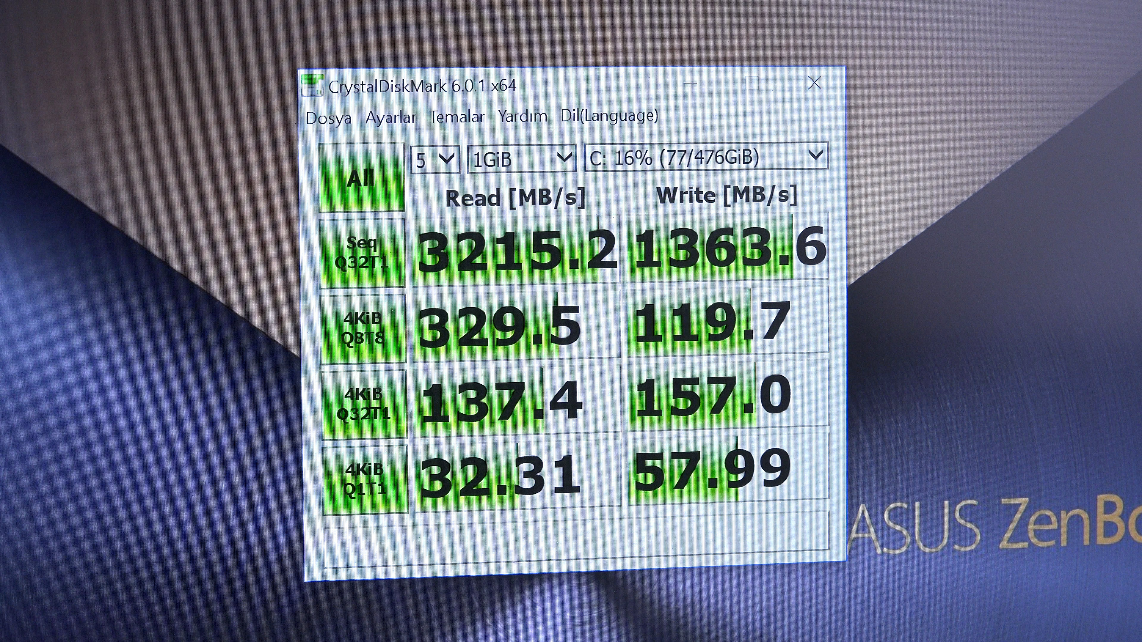

    16GB RAM ve 512GB M.2 SSD ile desteklenmiş. RAM entegre halde, yani yükseltemiyorsunuz, yine bu boyutlardaki dizüstüler için normal bir şey, 16GB bu dizüstüde yapacaklarınız için fazlasıyla yeterli. Samsung’un NVMe 1.2 standardı PM961’i kullanılmış, okumada 3GB/saniye yazmada da 1.5GB/saniyenin üzerinde bir hızı, cihazın fiyat segmentine yakışır bir hız.
    Termal performansı böyle bir cihaz için normal, anlık hız ihtiyacı olunca işlemciyi kısa süreliğine, tüm çekirdekler için yüksek hızda çalıştırıyor, 90 derecenin üstüne çıkıyor hızla, yük devam ettiği takdirde çekirdek hızı 1GHz sularına çekiliyor, ısı da 70 derece sularına çekiliyor. Fan sesi tam yükte doğal olarak sesli ama rahatsız edici değil. Quiet Fan, yani sessiz fan modunu açınca işlemci frekansı sınırlandırılıyor, bir yandan tasarruf modu gibi oluyor bu, oluşan ısı azalınca fan da devirlenmiyor, günlük kullanımda fanı duymuyorsunuz bile.
