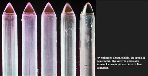

MIT Mikrosistemler Teknoloji Laboratuvarın’da görevli bilim adamı ve her iki makalenin de baş yazarı olan Luis Fernando Velásquez-García ve yardımcısı Antonie P. Taylor, yoğun emitör dizilerinin güçlü elektrik alanına maruz kalmasıyla mikroskobik sıvı akıntıları çıkartmasına dayalı bir üretim tekniği üzerine araştırmalar yürütüyor. Gaz sensörü imalatında da yürüttüğü bu araştırmalardan elde ettiği birikimlerden faydalanıyorlar. Teknikte “İçten Beslemeli Emitör” isimli ve içinden sıvının geçmesine olanak sağlayan silindirik tüp şeklindeki emitörlerden faydalanıyor.

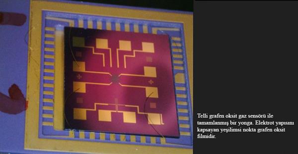

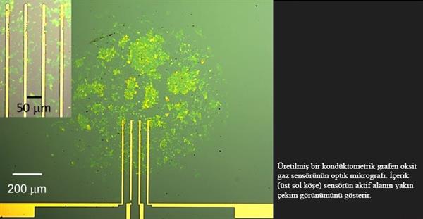

Bu teknikte akışkan içerisinde Grafen oksit pulları içeriyor (2004 yılında keşfedilen karbon atomlarının tek düzlemde altıgen yapıda dizilmesiyle oluşan iki boyutlu, bir atom kalınlığında karbon allotropudur). Araştırmayı yürüten  Velásquez-García ve Taylor geliştirdikleri emitörler ile sıvıyı önceden desenleri belli olan silikon alt tabaka üzerine püskürtüyorlar. Sıvı, tabaka üzerinde grafen oksit pullarından ince bir kaplama bırakarak hızlıca buharlaşıyor.
Kaplama çok ince olduğundan  gaz moleküllerinin temasında ölçülebilir derecede direnç değişimi meydana getiriyor ve bu da teknolojiyi algılama boyutunda kullanılabilir kılıyor. Velásquez-García, kendi teknikleri ile imal edilen gaz sensörlerini, geleneksel yöntem ile üretilmiş yüzlerce dolar değerinde ki ticari muadilleriyle karşılaştırdıklarında aynı hassasiyette ve daha hızlı çalışan sensörleri birkaç sent ile ifade edilecek maliyetlere ürettiklerini belirtiyor.
Velásquez-Garcia ve Taylor, bu sensörleri üretmek için geleneksel üretim tekniği kullanılarak inşa edilmiş elektro sprey emitörleri kullandıklarını,  ancak yüksek kaliteli 3-D yazıcı ile gaz sensörlerinin yapımında kullanılan emitörler ile aynı boyutta ve performansta plastik elektro sprey emitör üretmeyi başardıkları belirtiyorlar.
Velásquez-García,  3-D yazıcıların elektrosprey cihazları daha maliyet-etkin yapmanın yanı sıra farklı uygulamalar için de daha kolay özelleştirilebilen yapıya kavuşturduklarını belirtiyor. Masa üzeri üretim cihazlarını imal etmeye başlamadan önce hiç birşeyi net olarak bilmedilerini fakat bir haftanın bitimine kadar her biri bir öncekinden daha iyi 15 cihaz ürettiklerini söylüyor.
