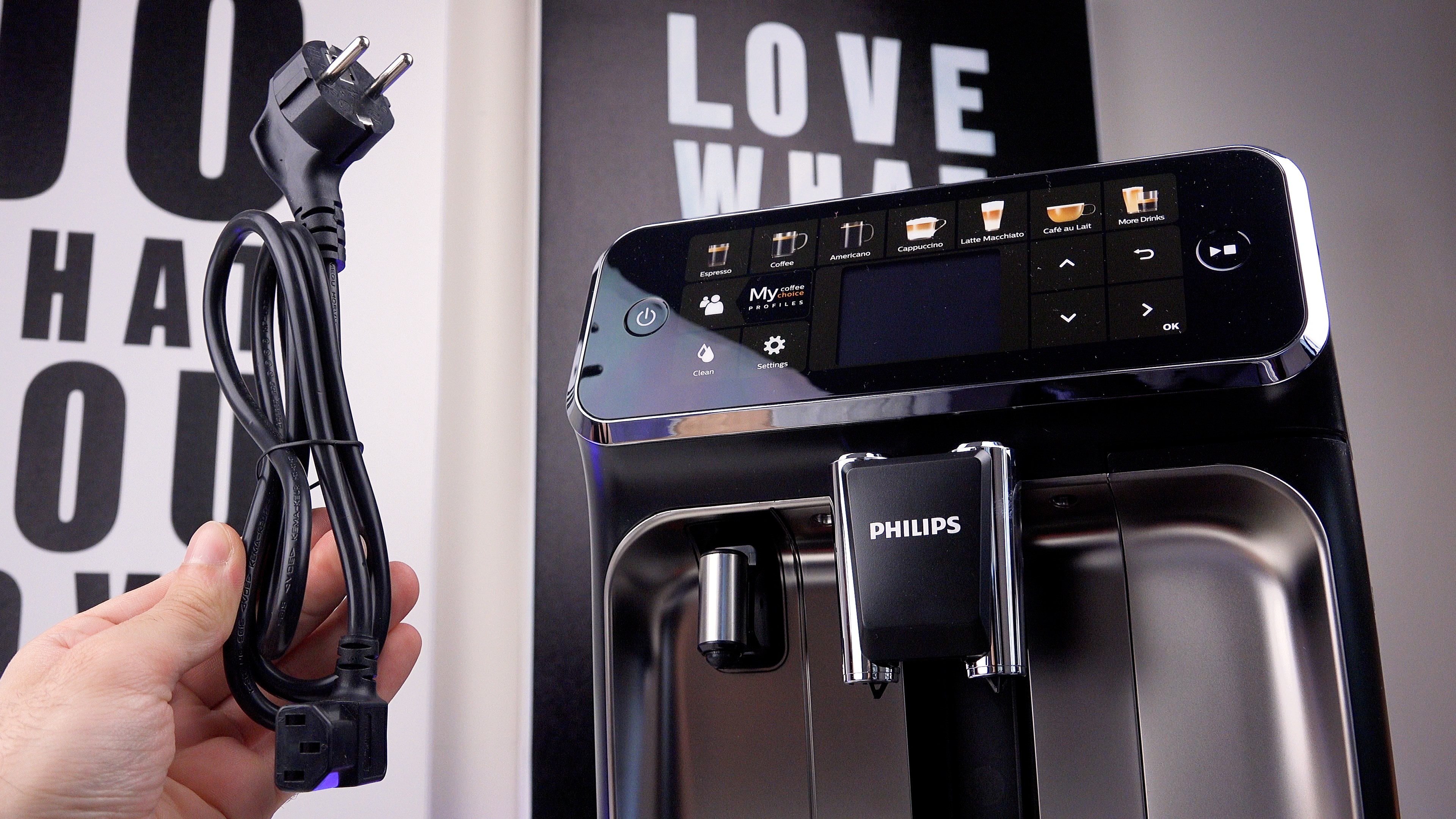

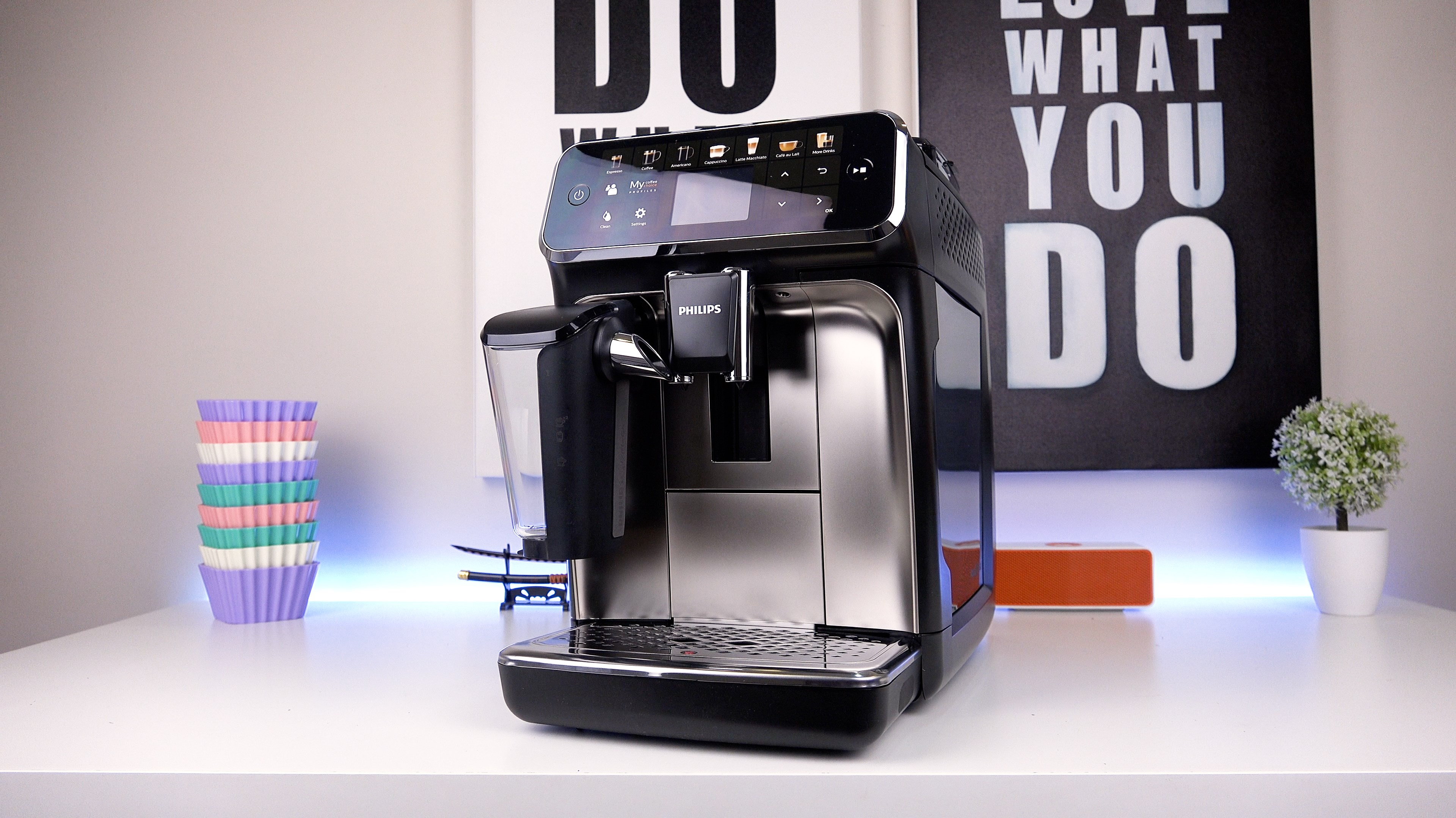

Philips EP5447/90’ın kutusundan neler çıkıyor peki, bir tane güç kablosu, ölçme kaşığı, LatteGo modülü, su sertliği test şeridi, AquaClean Filtre ve yağ tüpü çıkıyor, 2 yıl garantili. Tasarım. Philips’in satıştaki tam otomatik espresso makinelerine baktığınızda 2000, 3000, 4000 ve 5000 serisi makineler görüyoruz, gövdeleri benzer çizgiler taşıyor ama tabii özellikleri kabiliyetleri başka.
Romanya üretimi, İtalya tasarımı şeklinde özellikle belirtmiş Philips. Genel olarak siyah renkli plastik bir gövdesi var, olması gerektiği kadar sağlam hissettiriyor. Ön yüzünde parlak bir çerçeve var, içindeki parlak yüzey olsun, önündeki LED aydınlatmalı kısım, krom rengi, bence şık ve oturaklı görünüyor makine.
Kahvemizi aldığımız başlık hareketli, espresso bardağı kullanırken aşağı çekin, fincan kullanırken yukarı çekin, sağa sola sıçramıyor bu şekilde. Bir şey sıçrasa da aşağıdaki damlama tepsisine gidiyor. Burası tamamı çıkarılabilir bir hazne aslında, çıkarıp boşaltması geri takması hayli kolay, kahveden arta kalanlarda burada ayrı bir haznede toplanıyor.

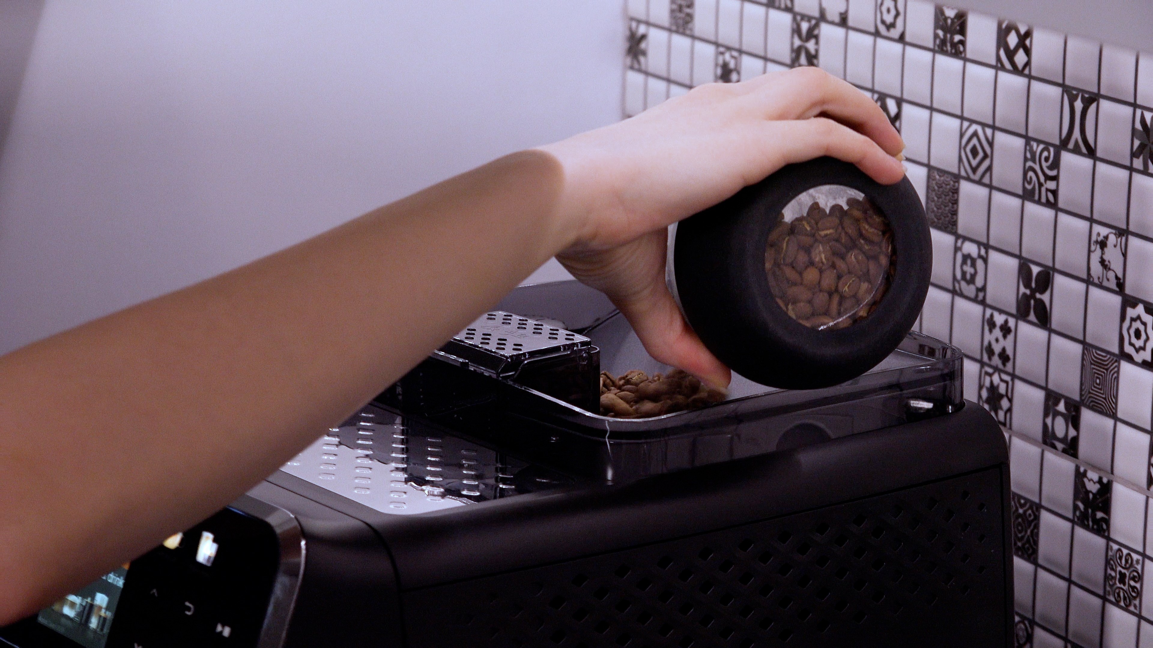

Üstünde çekirdek öğütücüsü ve haznesi var, ister öğütülmüş, toz kahve koyun, ayrı bir kapağı var, ister kenarları silikon duvarlarla sarılı, çekirdeğin fazla havaya maruz kalıp bayatlamasını engelleyen Philips’in Aroma Seal yani aroma koruyan kapağını kaldırıp haznesine çekirdek kahve koyun. Çekirdek öğütücü ayarlı, 12 seviyesi var, incecik bir toz da yapar kalın parçacık da yapar, ben biraz daha kalın parçacıklı kahveden daha güzel tat aldım, 4 ila 10 arasında ayar yaptım, keyif tercih meselesi.
Öğütücü Philips’in söylediğine göre 20.000 bardak ömürlü, seramik bir öğütücü. Metal bıçaklıları var, iri metal çarklı değirmenler var, seramik olanlar ise en makbul çözüm gördüğüm kadarıyla, hem öğütülen kahvenin boyut homojenliği anlamında hem de ömür anlamında.

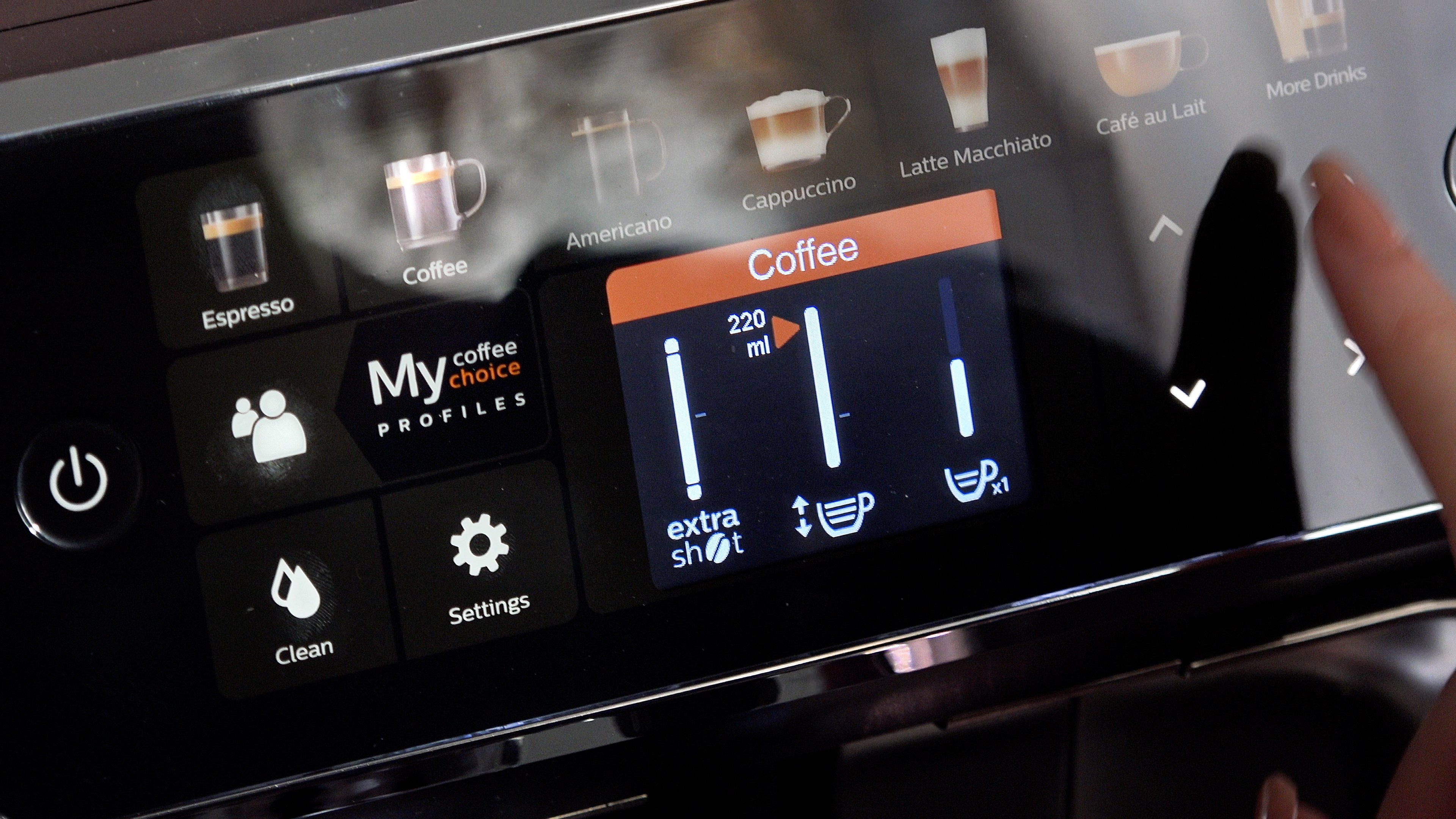

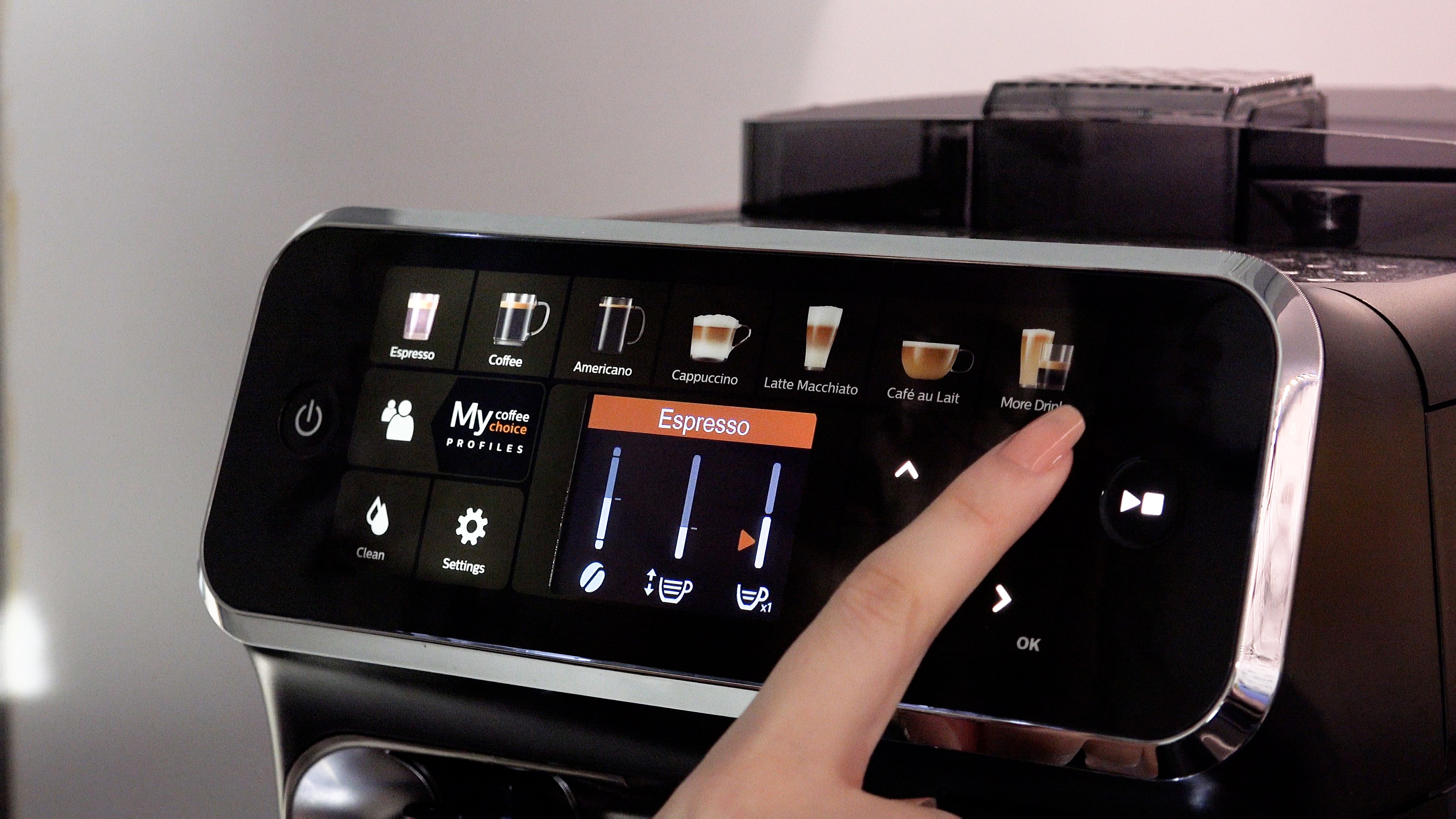

Philips EP5447/90’da beni kendine çeken ilk şey ekranıydı. Kahve dünyasına uzaktan bakınca bir sürü çekirdek, bir sürü tat, ağızda içtikten sonra bıraktıkları alt tatlar, öğütme şekilleri ve araçları, bir sürü demleme şekli, insan birisi yapsın da ben içeyim o zaman moduna girebiliyor çünkü iyi bir kahve yapmak zor ve zahmetli görünüyor. Lakin hem makine tam otomatik olunca, bir de ekranıyla size yol gösterince basamakları atlaya atlaya tırmanıyorsunuz, en azından ben böyle hissettim.
TFT bir ekran, çözünürlüğü yeterli düzeyinde, parlaklığı iyi, menüsünden ayarlanabiliyor ama kutudan çıktığı haliyle gayet okunaklı. Kahve yaparken sıcak buhardan dolayı buğulanması bir sorun değil, açıya göre görünürlüğünde hiçbir sorun yok.

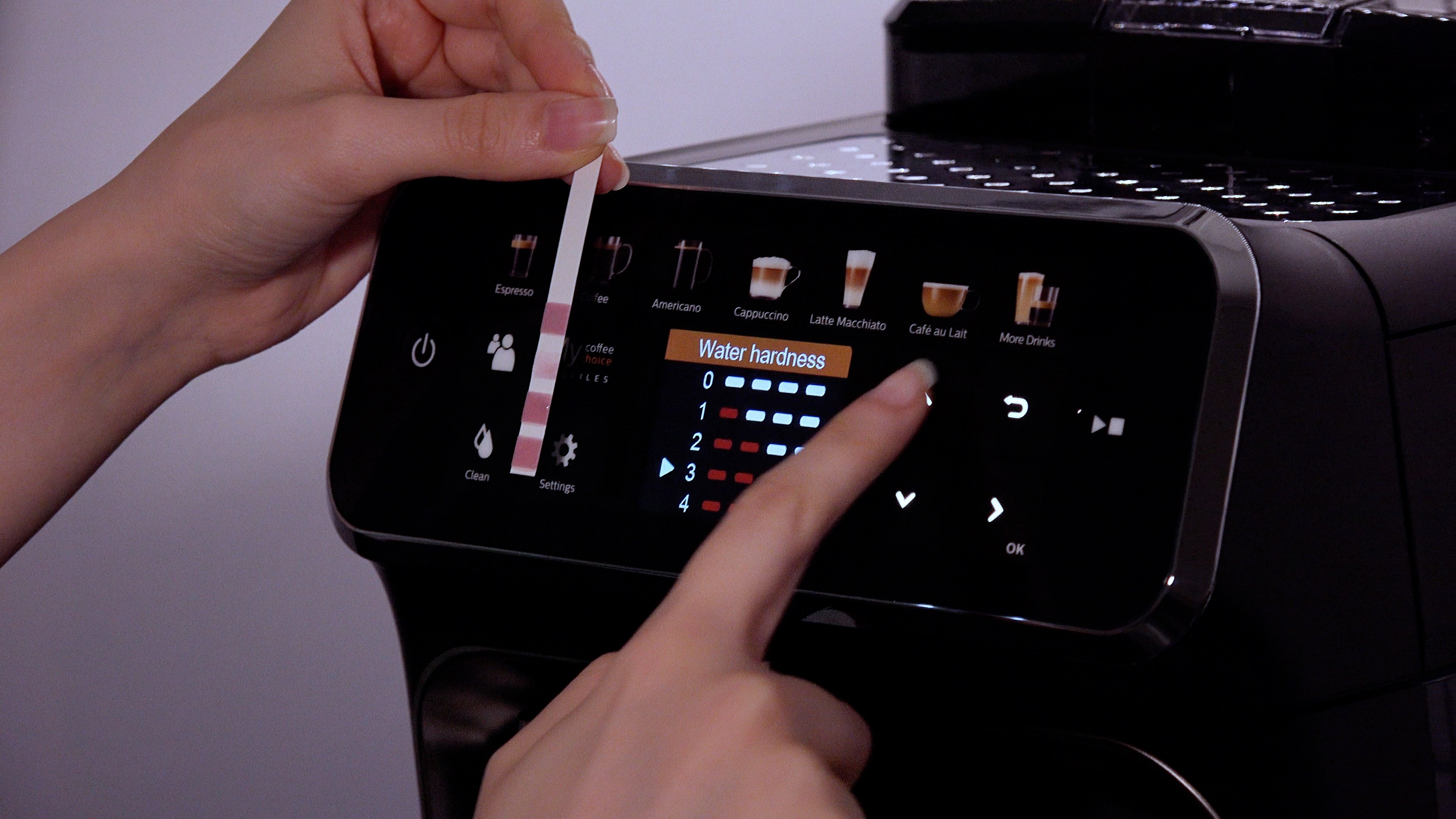

Kurulumu hayli kolay. Yanındaki su tankını maksimum çizgisini geçmeyecek şekilde dolduruyorsunuz, cihazı açıyorsunuz. Şimdi su sertliğini ölçmemiz gerek, kutudan çıkan şeridi suya bir saniye tutsanız yeter, renk değişimine göre su sertliğini cihazdan seçiyorsunuz ki suyun sertliği kalsiyum ve magnezyumdan dolayı kaynama noktasını değiştiriyor, doğru ayar içeceğin sıcaklığı için önemli yani.

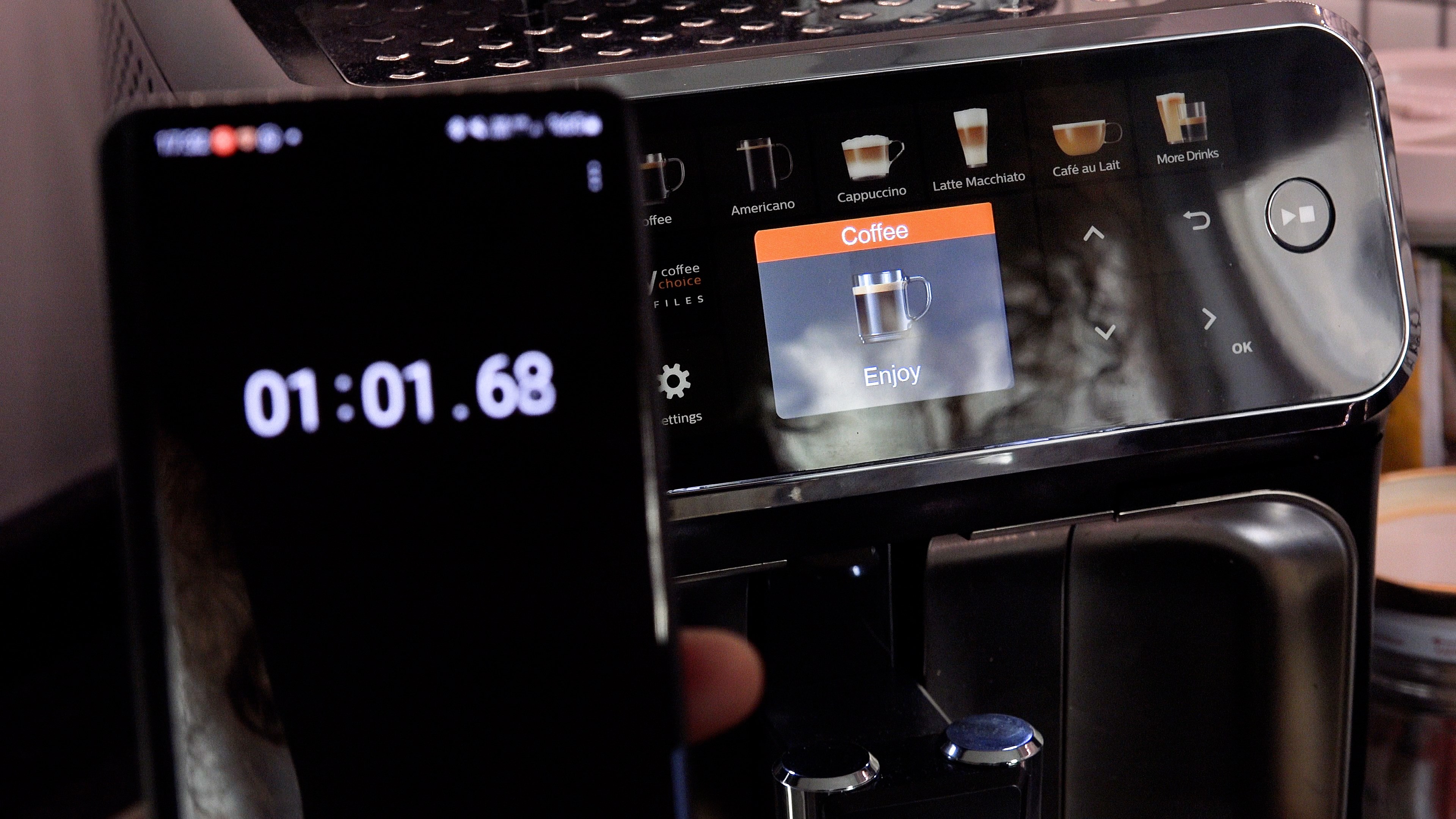

Misal veriyorum, Espresso veyahut kahve yapacaksınız, bunlar atanmış butonlarda, aroma seçimi yapıyorsunuz, 5 kademeli, en üst kademe Extra Shot olarak geçiyor, iki defa kahve öğütüyor ama ikincisinde de ilki kadar kahve öğütüp çok azını kahveye eklediği için pek ekonomik değil, ml ayarından değil arkadaşlar denedim, ayrıca bir tık altı ayardakiyle benzer bir aromada oluyor, o yüzden bir tık altını seçtim hep. Bardağınıza göre içeceğiniz miktarı seçin, kullandığınız bardaklara göre dene yanıl yaparsınız, en üst ayar benim fincanlarımı dolduruyor. 2 bardağı aynı anda hazırlayabiliyorsunuz, iki kişilik kahve alabiliyorsunuz hemen. 1 fincan kahve gördüğünüz gibi kısa bir sürede hazır.

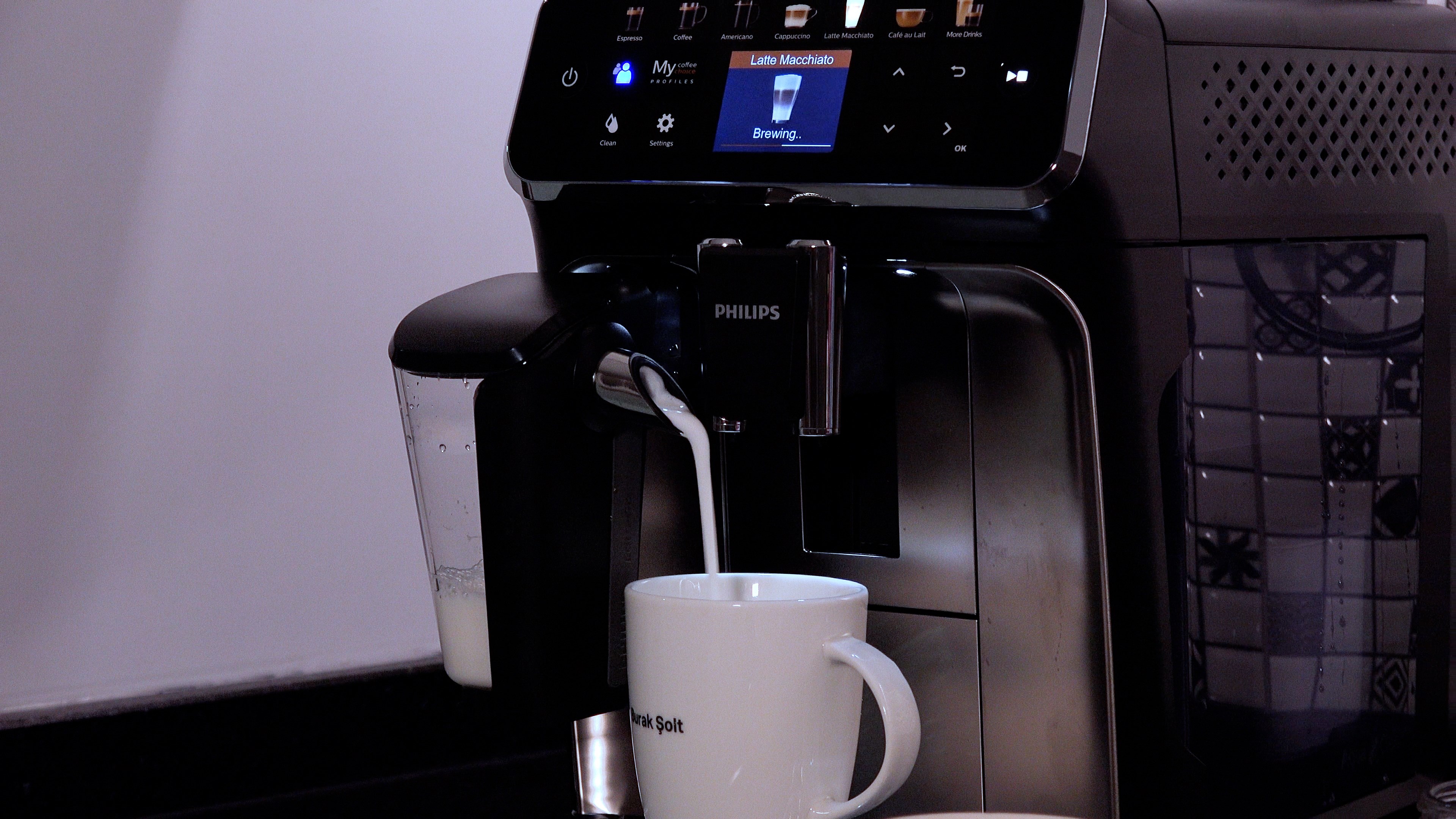

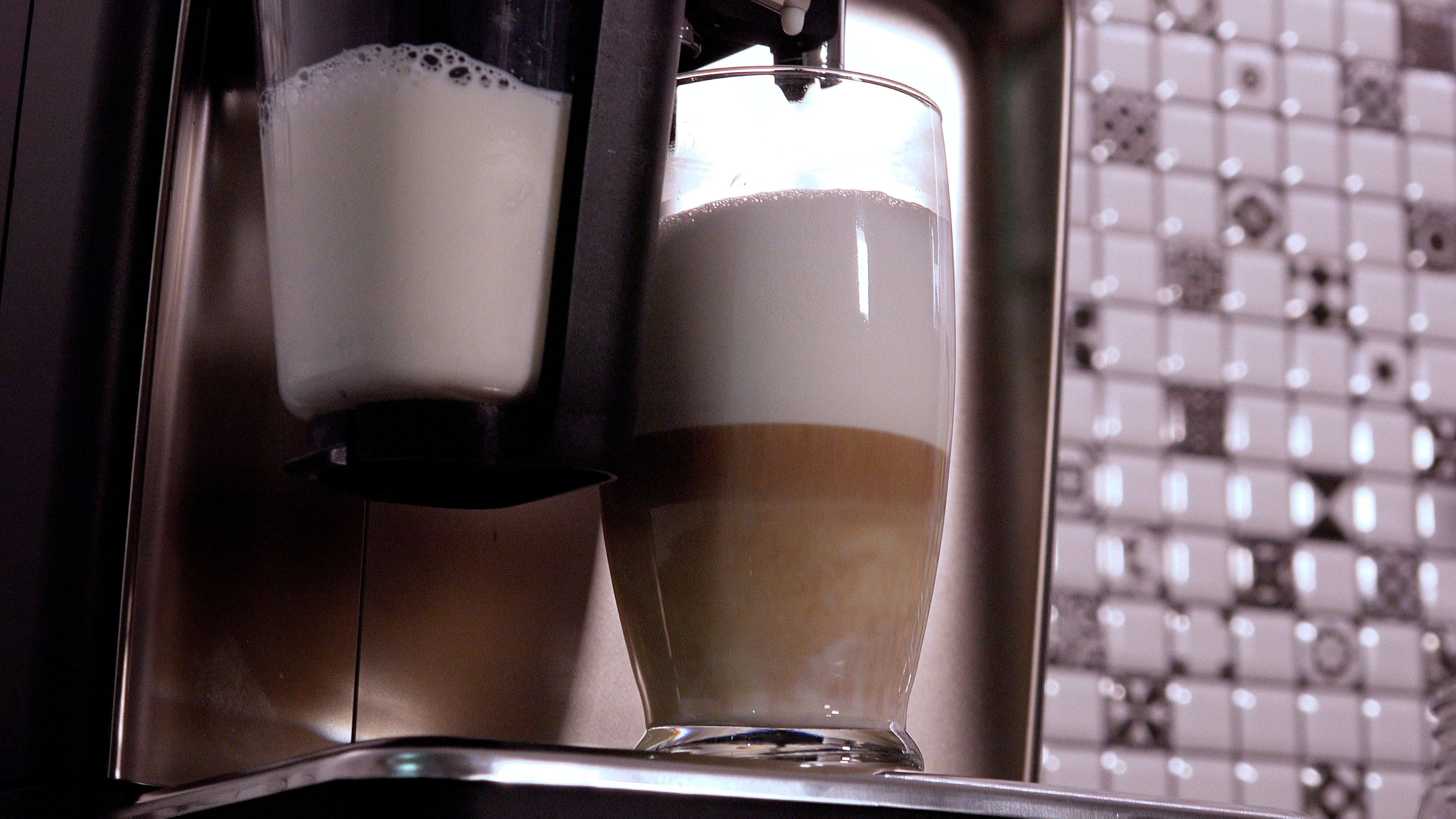

Latte tarafı tatlı tabii, burada kullandığınız kahveye dikkat etmek gerek, hepsi süt ile güzel bir sonuç vermeyebilir. Süt köpürtme başarımını merak edebilirsiniz, gayet güzel köpürtüyor, kaşıklayıp yemelik bir köpük üretebiliyor, süt ayarını yapabiliyorsunuz, ayarı var. Ben açıkçası karamel, karamel şurubu alıp bir kahve dükkanındaki Karamel Macchiato’yu evimde üretmeye çalıştım, benzer bir tat yakalayabilmek mümkün arkadaşlar, doğru su sertlik ayarı, doğru kahve, doğru süt, hemen değil belki ama dene yanıl yapa yapa o noktaya ulaşabiliyorsunuz.

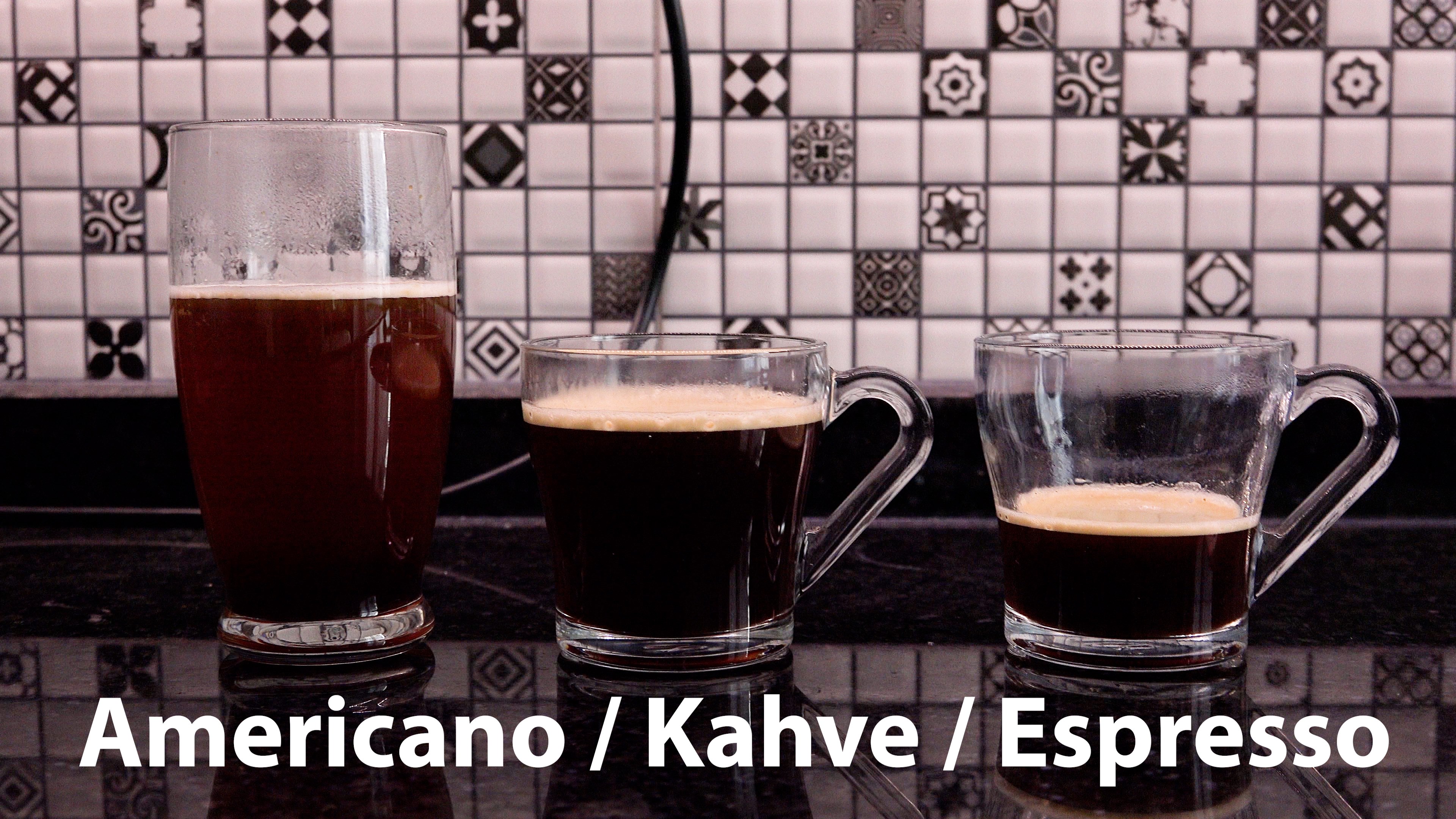

Ağırlıklı olarak kahve yapmakla birlikte tüm içecekleri denedim arkadaşlar, berraklıklarını, özellikle Americano’nun berraklığını merak edenler kendi gözleriyle görebilirler. Sadece sıcak su da verebiliyor dediğim gibi, sallama çay yapacağım mesela, ketıl kullanmıyorum artık, bu makineden alıyorum sıcak suyu. Makinenin güzel bir özelliği daha, içim ayarlarınıza ve profilinize göre bir profil, ayar seti oluşturabiliyorsunuz, her defasında aroma, miktar ayarı yapacağınıza kaydediyorsunuz, hemen kullanıyorsunuz, 4 tane profil ve 1 tane ziyaretçi profili var.

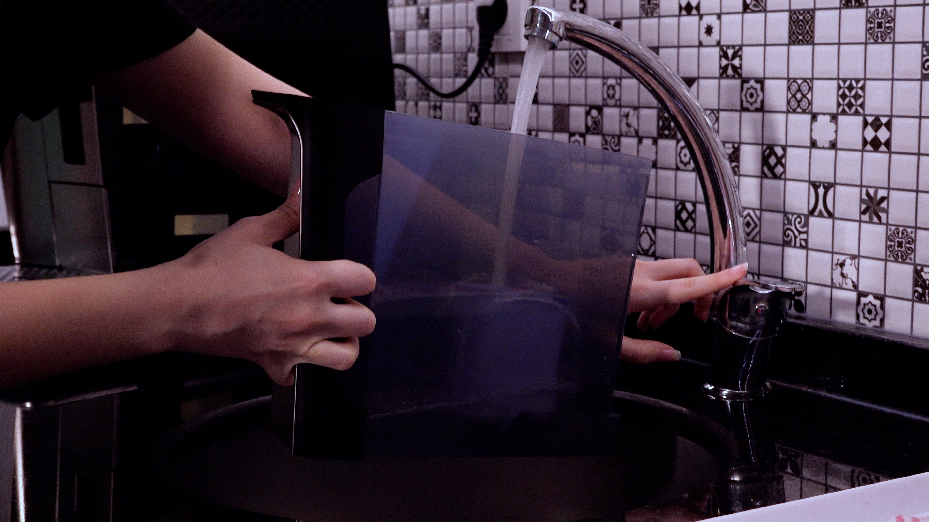

Tasarım hoş, boyutları ekranda gördüğüm kadar abartılı değil, mutfakta yer bulabilecek boyutlarda bence. Ekran benim gibi bu dünyaya adım atmak isteyenler için işi hayli kolaylaştıran bir yol gösterici. Temizliği de kolay, kahve yapmadan önce ve sonra kendi kendini sıcak, buhar atacak düzeyde bir sıcaklıkta suyla temizliyor, haftalık temizliği de menüsünde var, içindeki demleme ünitesini de toptan kolayca çıkarıp suyun altına sokabiliyorsunuz, kurutup kutudan çıkan yağıyla yağlayıp geri koyuyorsunuz. Bakım tarafı benim içimi rahatlattı, sonuçta Latte de yapıyoruz, sütle uğraşıyoruz, temizlik önemli ve yorucu olmamalı. AquaClean henüz 50 fincana ulaşmama rağmen %90 gösteriyor şu an yani %100’den %99’a düşse %10’luk aralıklarla gösterdiği için yeni kullanıcıları endişelendirebilir, endişelenecek bir şey yok.
