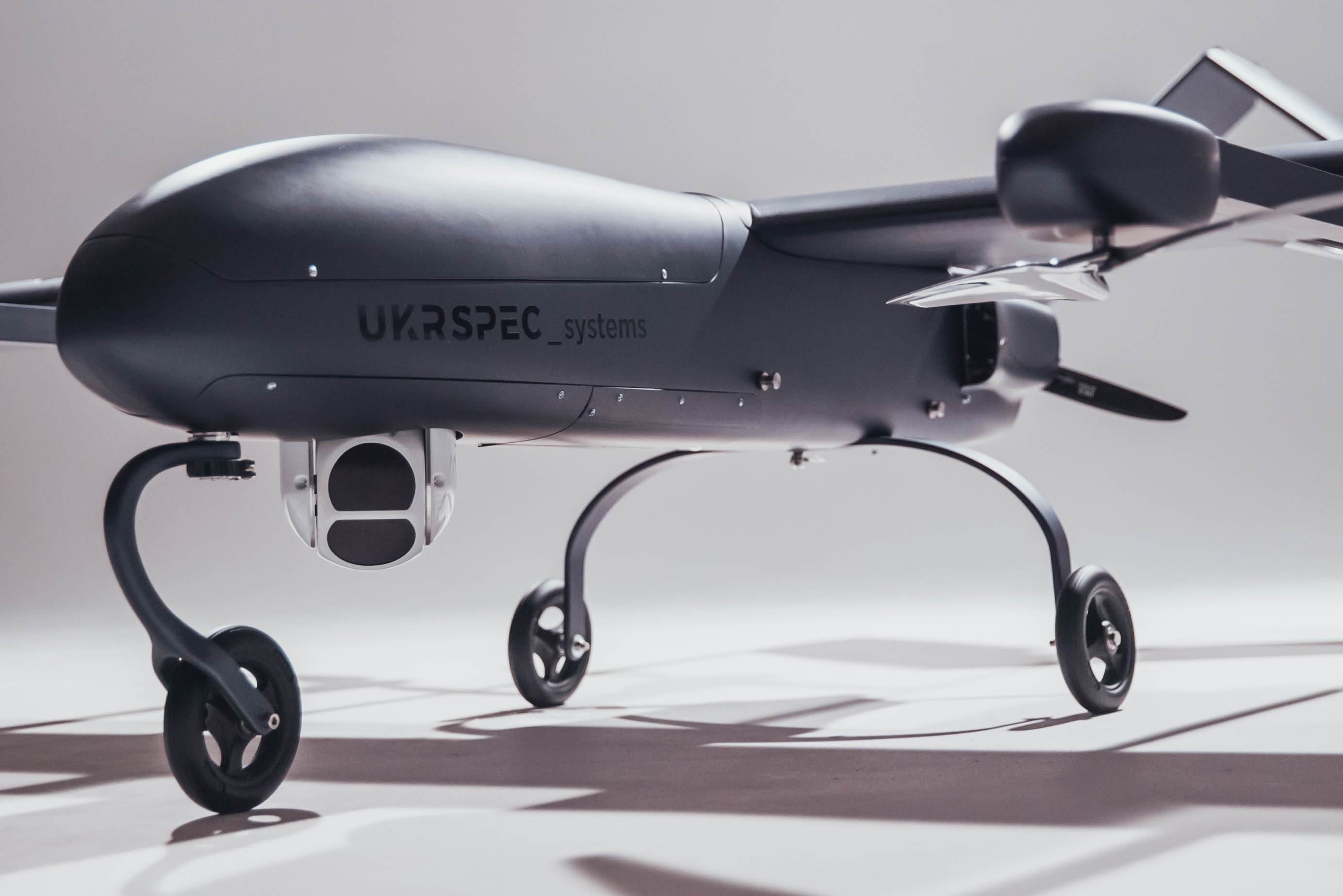

Bu videomuzda Ukraynalı UKR Spec Systems isimli şirket tarafından geliştirilen hem VTOL yani dikey kalkış yapabilen hem de katapult ile kalkış yapabilen sabit kanat olarak iki farklı versiyonu bulunan PD-1 insansız hava aracını inceleyeceğiz.
Fuarda dikkat çeken stantlardan birisine sahip olan UKR Spec Systems şirketinin yine en çok dikkat çeken ürünü olan PD-1 insansız hava aracının dikey iniş kalkış yapabilen VTOL modeli fuar boyunca sergilendi. Dış görünüşü itibariyle oldukça etkileyici olan İHA, özellikle dikey iniş kalkış yapabilme yeteneği ile dikkatleri üzerine çekiyor. Dilerseniz şimdi PD-1'in teknik özelliklerinden bahsedelim.
Az önce de bahsettiğimiz üzere 2 farklı modeli bulunan PD-1 insansız hava aracının bu modelleri arasında teknik özellikler açısından farklılıklar bulunmakta. Dilerseniz biz daha çok ilgimizi çeken dikey iniş kalkış yapabilen modelinin teknik
özelliklerini inceleyelim.

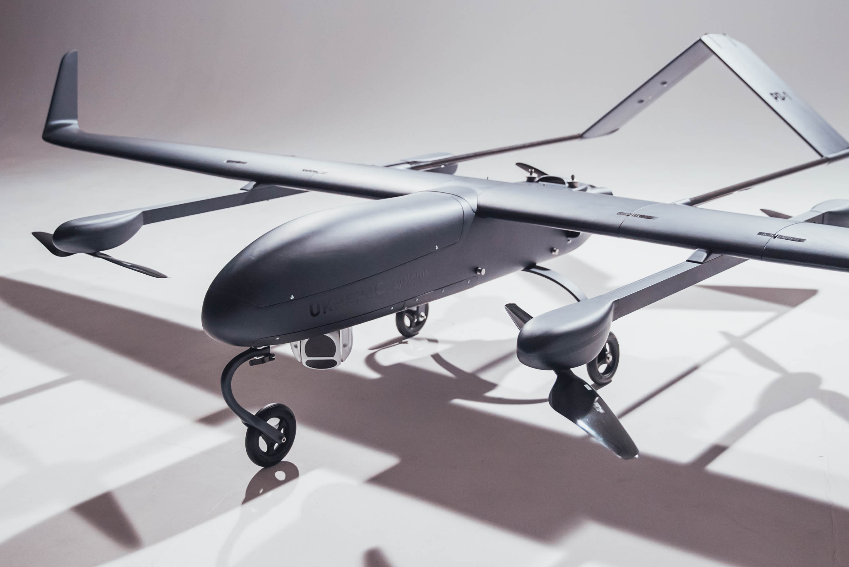

5 metre kanat açıklığına sahip olan PD-1 herhangi bir piste ihtiyaç duymaksızın yaklaşık 10 metrekarelik bir alandan
rahatlıkla kalkış yapabiliyor. 8-10 saat arası havada kalabilen PD-1, yaklaşık 10 bin feete kadar yükselebiliyor. Kamera sistemi dışında 7 kilogram faydalı yük taşıyabilen ihanın üzerinde faydalı yükleri paraşüt ile bırakması için bir de modül bulunuyor. Bu modül sayesinde her türlü mühimmat vb. İhtiyaçlar muharebe sahasındaki personele kolaylıkla ulaştırılabiliyor.
Faydalı yük olarak aynı zamanda sentetik açıklıklı radar vb. Farklı farklı bir çok yük entegre edilebiliyor. Doğal afet
zamanlarında hem ulaşılamayan bölgelere havadan erzak bırakma için kullanılabilecek olan iha, aynı zamanda afet sonrası iletişim hatlarında sorun yaşanan bölgelerde iletişim sağlanabilmesi için gerekli vericileri taşıyabilir şekilde
geliştirilmiş. 12 litrelik bir yakıt tankına sahip olan iha, havada yaklaşık 90 kilometre hızla seyredebiliyor. 55 kilometreden
gerçek zamanda Full hd video iletebilen iha, ihtiyaç duyulduğu takdirde 20 dakikada uçuşa hazır hale getirilebiliyor.85
kilometreden ise data-link alışverişine imkan sağlayan sistem full otomatik kalkış,uçuş ve iniş gerçekleştirebiliyor. Ayrıca
Ukrayna ordusu tarafından gerçek muharebede kullanılan PD-1 bu sayede combat proven ünvanını almayı haketti.
Dikey kalkış yapabilme yeteneği sayesinde piste ihtiyaç duymayan İHA, engebeli arazilerdeki kritik tesisler, sınır hattı, seyir
halindeki deniz platformları gibi bir çok alanda kullanılabiliyor. Yine istenilen yere dikey iniş gerçekleştirebilen sistem, bu
işlemi pilot müdahalesi olmaksızın otomatik olarak da gerçekleştirebiliyor.
Halihazırda Ukrayna Ordusu için kullanılan sistemin teknoloji transferi ile başka ülkelere de pazarlanabileceği belirtiliyor.
