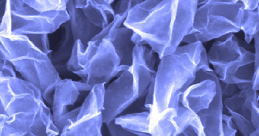

Jiaxing Huang ve ekibi ise dendritlerin zararlı etkilerini atlatmak için buruşturulmuş kağıda benzeyen gözenekli bir iskelet yapısı oluşturmaya karar verdi. Daha önce de bazı araştırmacılar tarafından denen gözenekli iskelet yapısı sayesinde lityum pil şarj olurken dendrit tabakası iskeletin üst kısmında kalıyor. Böylece dendritler pilin her tarafına yayılamadığı için kısa devre ve pilin yanması gibi tehlikelerin önüne geçilmiş oluyor. Bununla birlikte lityumun ilk olarak iskeletin üstünde durması sonrasında ise pil döngüsü esnasında çözünmesi durumunda gözenekli iskelet yapısının gevşemesine ve kırılmasına neden olabiliyor.
Araştırmacıların getirdiği yeni çözüm önerisi ise yapının daha dayanıklı ve kırılmaz bir hal almasını sağlıyor. Ekibin sunduğu çözüm Northwestern Üniversitesi'nin 2011 yılında geliştirdiği bir grafen türüne dayanıyor. Buruşturulmuş bir kağıdı anımsatan bu grafen türü lityum bataryalarda iskele olarak kullanıldığında sadece dendritlerin yayılmasını engellemiyor aynı zamanda hareket halindeki lityuma karşı mukavemet göstererek güçlü bir iskele yapısı oluşturuyor.

Grafen yapısını test etmek için lityum-metal pilin içine buruşuk formdaki grafenden iskele ekleyen araştırmacılar, geliştirdikleri pilin mevcut lityum-iyon pillere kıyasla 15 kat daha fazla lityum tutabildiğini ifade ediyor. Ayrıca grafit ve silisyum gibi yan malzemelerden arındırılan pilin günümüz pillerine kıyasla çok daha hafif olduğu da belirtiliyor. Geliştirilen pilin akıllı telefonlarda elektrikli otomobillere kadar pek çok alanda kullanılabileceğini vurgulayan ekip, geliştirdikleri pil için geçici bir patent de aldı.
