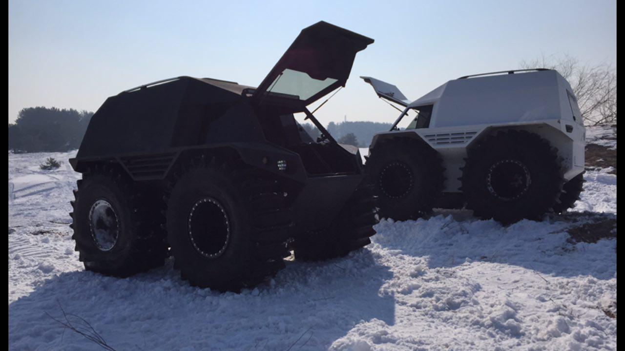

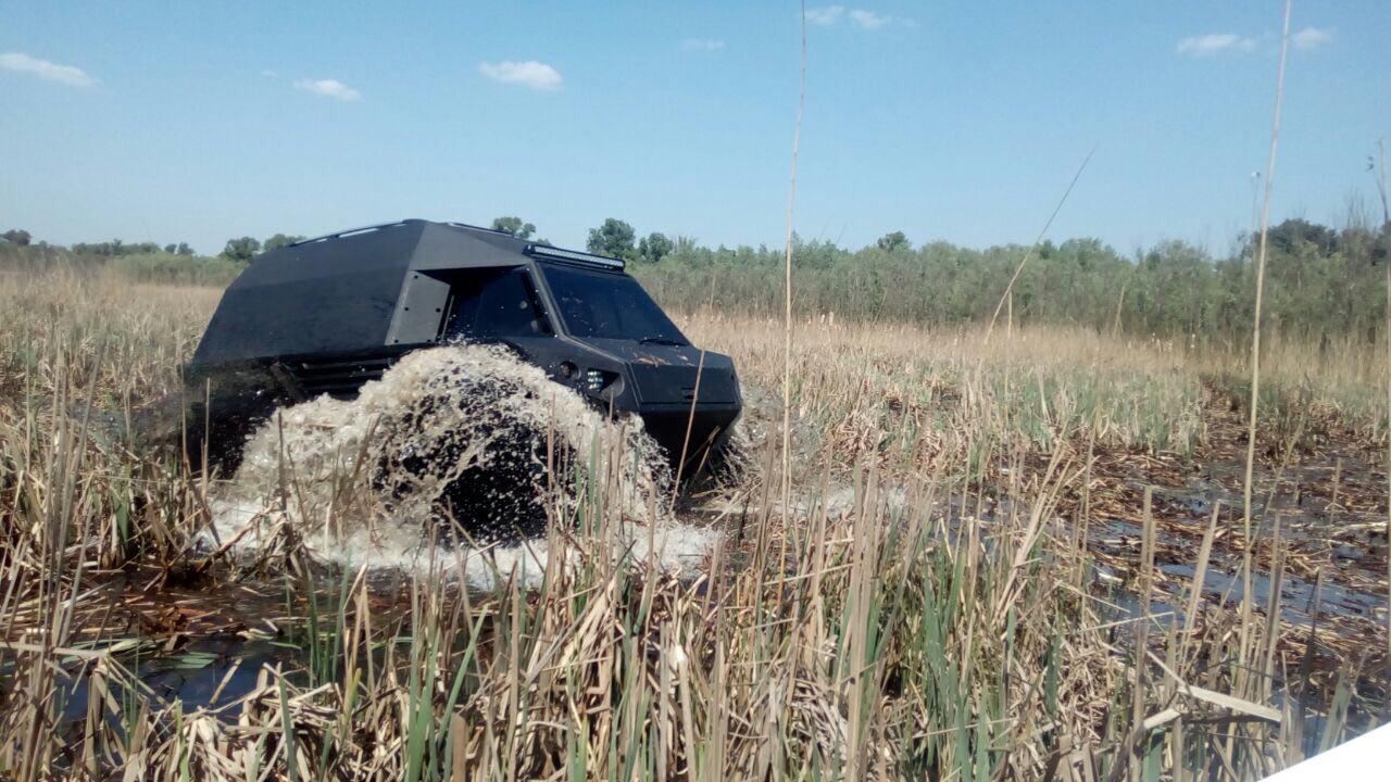

Yaklaşık olarak 3 metre 60 santimetre uzunluğa, 2 buçuk metre genişliğe ve yine 2 buçuk metre yüksekliğe sahip olan THOR'un iki tekeri arasındaki uzaklık 1 metre 93 santimetre, yerden yüksekliği ise 58 santimetre olarak belirtiliyor. 1.5 litre 110 beygir turbo dizel motoru bulunan THOR 6 ileri otomatik şanzımana sahip. 100 litrelik yakıt deposu bulunan araç sağlam zeminde 1 ton, engebeli yollarda ise 600 kilogram ağırlık taşıyabiliyor. Karada saatte 65 kilometre hıza ulaşabilen araç suda 7 kilometre hızla ilerleyebiliyor.
Zorlu arazi şartlarında hareket kabiliyeti bulunan araç, 2-4-6 kişilik şekillerde farklı taşıma kapasiteleriyle donatılabiliyor. Şuan için siyah ve beyaz olarak iki farklı renk seçeneği bulunan araç Ukrayna'daki tesislerde üretiliyor.
