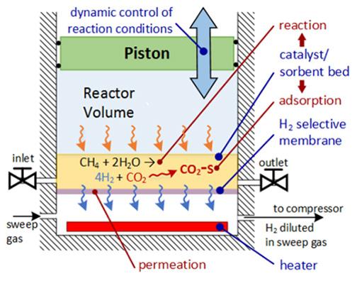

CO2/H2 Aktif Membran Piston (CHAMP) olarak adlandırılan motor metan gazından hidrojen üretirken aynı zamanda ortamdaki karbondioksiti de topluyor. Dört zamanlı motora sahip cihazın çalışma prensibi ise şu şekilde: İlk olarak pistonun aşağı inmesiyle beraber metan ve buhar silindirin içine çekiliyor ardından piston yukarı çıkıyor ve karışım yaklaşık 400°C’ye ulaşıp sıkıştırılıyor. Bu durum hidrojen gazını ve karbondioksiti içeren bir katalitik tepkimeye neden oluyor.
Tepkimenin sonucunda oluşan hidrojen bir membran(molekülleri özelliklerine göre hücre içine alan veya dışarı bırakan katman) tarafından absorbe edilerek reaksiyon odasından çıkartılırken karbondioksit gazı geri çekiliyor ve daha kolay yakalanıp depolanabilmesi için konsantre biçimde dışarı atılıyor.
