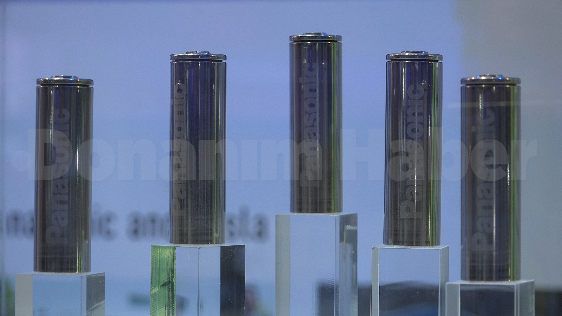

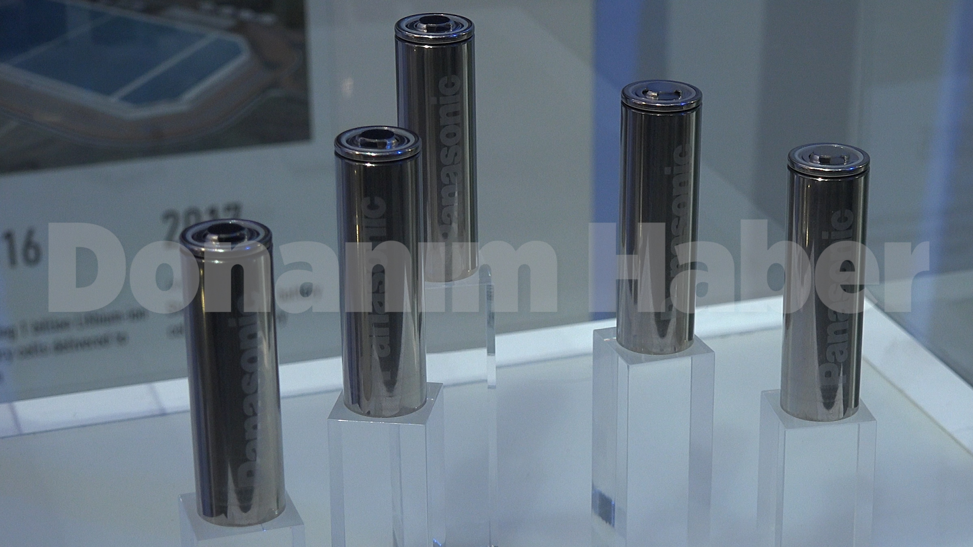

    Gelelim Tesla'nın yeni pil teknolojisine. 2170 olarak tanımlanan pil modülü 21mm çapında ve 70mm uzunluğunda. Gigafactory 1 ile birlikte Tesla & Panasonic ortaklığı, 2018'de  dünyanın geri kalanın ürettiği 18650 pil modülünden daha fazla 2170 modülü üretmiş olacak. Öyle ki Samsung'un pil bölümü otomobiller için benzer şekilde 2170 modül duyurusu yapmış olsa da hacimli üretim için 2020'leri işaret ediyor. Dolayısıyla Tesla'nın ciddi bir zaman avantajı söz konusu diyebilirim. Henüz teknik çok fazla detayı açıklanmış olmasa da, modüllerde kullanılan hücrenin hem geometrik formu hem de kimyasal yapısı güncellenmiş.
    Öğrendiğim kadarıyla anot ve katotların formulasındaki değişiklik bile tek başına %15 civarı menzil avantajı sağlayacak düzeyde. Modül seviyesinde kapasite resmi olarak açıklanmış olmasa da ortaya çıkan bazı figürlerden hareketle 5700mAh civarı bir kapasiteden bahsediliyor ki, doğrulanması halinde ortaya bambaşka bir gelişim senaryosu çıkar. Çünkü Panasonic mevcut koşullarda 2070 modülünde 4000mAh civarı sağlayabiliyor, 2170'de yani çapdaki .1mm artış ie bu derece artış olabilmesinin açıklanabilir tek yolu; kullanılan kimyasalda radikal bir gelişimin olması.

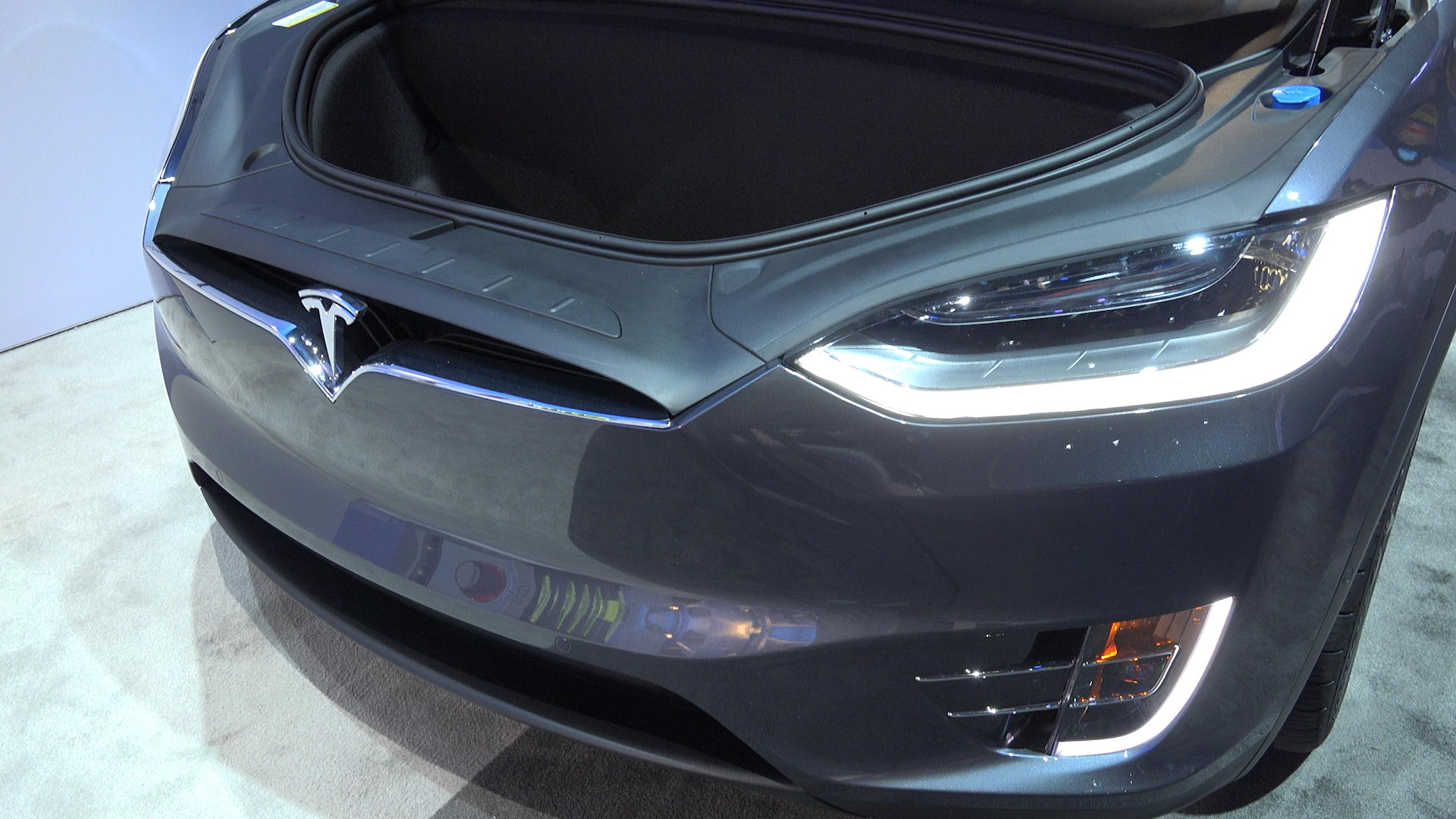

    Cahilce bir soru gelsin, bu pillerden kaç tane oluyor peki arabada?
    dostum kertenkele (İnsan Sadece insan ) 4 yıl ( Mesaj Silindi ) Jack Rabbit Slims
    Yüzlerce. Youtube da mega fabrikalar belgeseli var türkçe orda tesla fabrikasının belgeseli de var seyredin ne kadar pil kullanıldığı görülüyor arabanın altı tamamen pil. Ancak pillerin dirilişini göstermiyorlar şirket politikasımıymış ne.
    KaranlıktaYaşayanAdam (Son Of Darkness) 4 yıl ( Mesaj Silindi ) Jack Rabbit Slims
    Tesla Model S'te 7104 adet 540kg ağırlığında bu pillerden kullanılmış. 7104 tanesi 85kWh enerji depolayabiliyormuş. Basit bir matematikle de hesaplanabilir;
    Normalde sıradan bir 18650 pil 2600mah = 2.6Ah tir ve 3.7 V gerilime sahiptir buda demek oluyor ki bu pillerin bir tanesi 2.6x3.7=9.6 Wh enerji depoluyor.
    Toplam batarya 85kWh demiştik, bu da 85000Wh a eşittir.
    85000/9.6 = 8854 çıkıyor. Sonucun farklı çıkmasının sebebi sıradan bir 18650 pili düşünmüş olmamız, Tesla'nın pilleri biraz daha yüksek enerji depolayabiliyor anlaşılan, yaklaşık 12Wh.
    Küçük bir not, eğer yazılımsal ve donanımsal güç limitleyici olmasa teknik olarak Tesla Model S in 310kW motoru o pilleri 85/310= 0.27 saatte yani yaklaşık 16 dakikada bitirebilir.
    Bu arada oyuncak falan diyenler olmuş o piller kalem pillere benzemez, dizüstü bilgisayarınızdan, powerbank inize kadar bir çok yerde kullanılır, normal kalem pilden en büyük farkları anlık olarak kalem pillere göre çok daha fazla güç verebilmeleridir, rakam vermek gerekirse, 1 tane 18650 pil,(C değerlerine göre değişmekle birlikte) anlık olarak yaklaşık 260W enerji verebilir, çok fena patlarlar bu nedenle. Yanlışlık uçlarını kısa devre yaparsanız bağladığınız iletkeni bile eritir.
    Pek gündeme gelmiyor ama üreticiler o boyutunuda düşünmüşlerdir herhalde, eğer patlarsa cidden bomba etkisi yaratabilir 85kWh saatlik bir Tesla bataryası.
