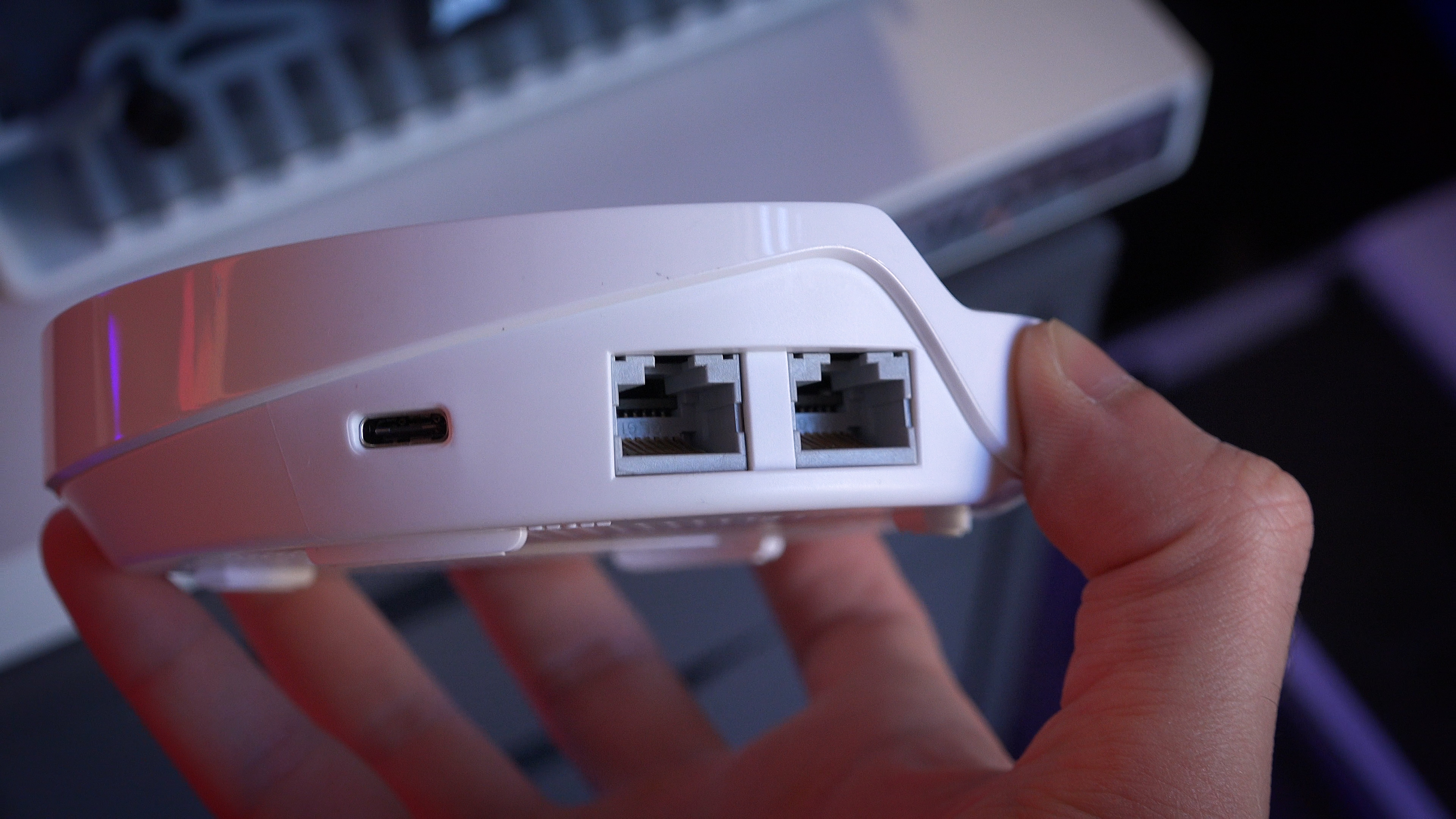

Tasarım. 12CM çapında ve 3.8CM kalınlığında yuvarlak modüller halindeler, ülkemizde şu an için ikili ve üçlü paketi var, teklisi de gelecektir. Sert plastik bir malzemeden imal edilmiş, gayet dayanıklı, ağırlığı da bu hissi kuvvetlendiriyor. Beyaz rengi itibarıyla çoğu alana, ortama gidebilecek bir tasarım diyebilirim, sırıtacak bir hali, görünüşü yok.
Üstünde bağlantı durumunu takip edebileceğiniz bir durum LED’i, iki Gigabit RJ-45 portu ve bir Tip C güç girişi var. Modüllerin hepsi aynı donanımsal özelliklere sahip, biri ana makine, diğerleri ona bağlı gibi bir sistem değil yani, sadece birini ağ geçidi olarak belirliyor. Sonra diyelim daha büyük bir ortama geçtiniz, daha fazla menzil için yine Deco P7 modül alıyorsunuz, bu ağa kolaylıkla ekleyebiliyorsunuz.
