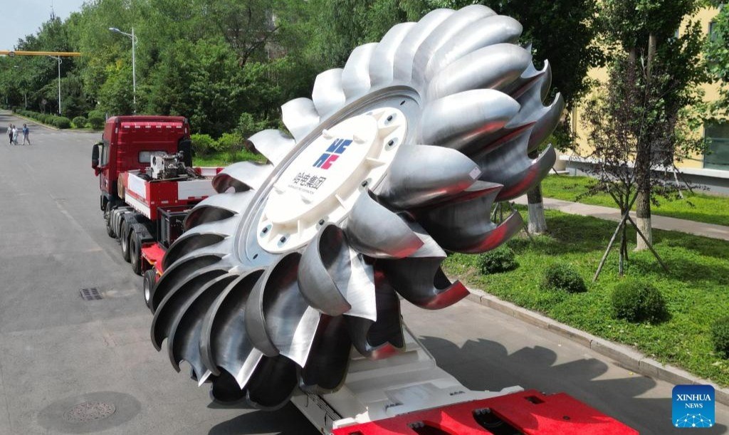

Çin, hidroelektrik alanında yeni bir rekora imza attı. Datang Zala Hidroelektrik Santrali için geliştirilen ve tamamen yerli teknolojiyle üretilen dünyanın en büyük tekil çıkış gücüne sahip türbini tanıtıldı. 500 MW kapasiteye sahip bu dev türbinin her biri 88 ton ağırlığında ve yapımı dört yıl sürdü.
Harbin Electric Machinery Company tarafından Çin’in kuzeydoğusunda üretilen türbin, Çarşamba günü fabrikadan ayrılarak Tibet Özerk Bölgesi’ndeki Yuqu Nehri kıyısındaki santrale gönderildi. Aynı bölgeye bir türbin daha kurulacak.

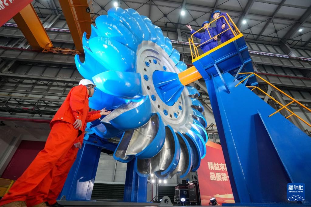

Martensitik çelikten üretilen türbin, yüksek mukavemeti ve korozyona dayanıklılığı ile öne çıkıyor. Yapısında 21 su kepçesi bulunan türbinin dış çapı 6.23 metreyi buluyor. türbinin kepçeli çarkı, suyun kinetik enerjisini mekanik enerjiye çeviren temel bileşen olarak görev yapıyor. Özellikle 671 metrelik düşü yüksekliği bulunan Zala santrali için tasarlanan bu türbin, suyun büyük bir kuvvetle çarptığı koşullarda maksimum verim sunacak şekilde optimize edildi.
Verimde %1.6 artış = Günde fazladan 190 bin kWh
Çin, 500 MW’lık dünyanın en güçlü hidro türbinini sergiledi Tam Boyutta Gör
Şirketin CTO’su Tao Xingming, yapılan teknolojik iyileştirmelerin türbin verimliliğini önemli ölçüde artıracağını belirtti. Tao, “500 MW'lık bir türbinin 24 saat çalışması durumunda yüzde 1.6'lık bir verim artışı, günde 190 bin kWh fazla elektrik üretimi demek” ifadelerini kullandı. Bu iyileştirmeyle santralin genel verimliliği %91’den %92.6’ya yükselecek.

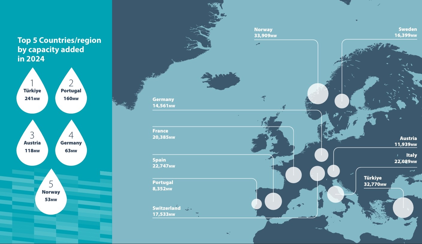

Türkiye, 2024 yılında 241 MW yeni hidroelektrik kapasitesi ekleyerek Avrupa’da en fazla kapasite artışı sağlayan ülke oldu. Türkiye’yi Portekiz (160 MW), Avusturya (118 MW) ve Almanya (63 MW) izledi. Toplam hidroelektrik kurulu gücü 33 GW’a ulaşan Türkiye, Avrupa’da Norveç’in ardından ikinci sırada yer alıyor.
