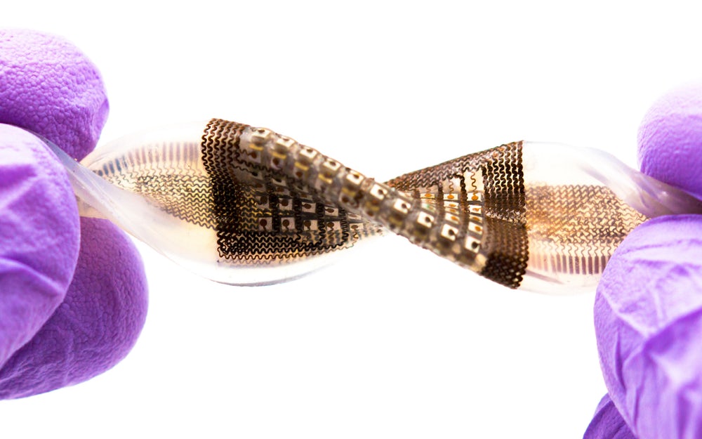

San Diego Üniversitesi'ndeki bilim insanları bu yılın başında geleneksel ultrason cihazlarına ciddi bir alternatif geliştirmişti. Mevcut cihazların düz yüzeyleri ölçme konusunda başarılı olduğunu ancak kavisli yüzeyler için farklı bir cihaza ihtiyaç duyulduğunu belirten araştırmacılar giyilebilir ultrason cihazını tanıtmıştı. Üzerinde bir dizi elektrotun ve piezoelektrik transdüserin yer aldığı cihaz yay şeklindeki bakır teller sayesinde vücudun herhangi bir bölgesine yerleştirilebiliyor ve cihaza elektrik akımı gönderildiğinde vücudun iç yapısının görselleştirilmesini sağlayan ultrason dalgaları üretiyor.

Harici bir güç kaynağı ve veri işleme birimine sahip olan giyilebilir ultrason cihazı ise tanometre ve kateter ile ölçümün olumlu yanlarını bir araya getiriyor. Derinin altında yer alan (4cm'ye kadar) büyük kan damarlarını izlemek için ultrason dalgaları gönderen cihaz, veri işleme birimi ile elde ettiği verileri gerçek zamanlı olarak merkezi kan basıncına çeviriyor. Böylece hastalar sürecin farkında olmasa bile mevcut yöntemlerle biraz zahmetli olan merkezi kan basıncı ölçümü tamamlanmış oluyor.
