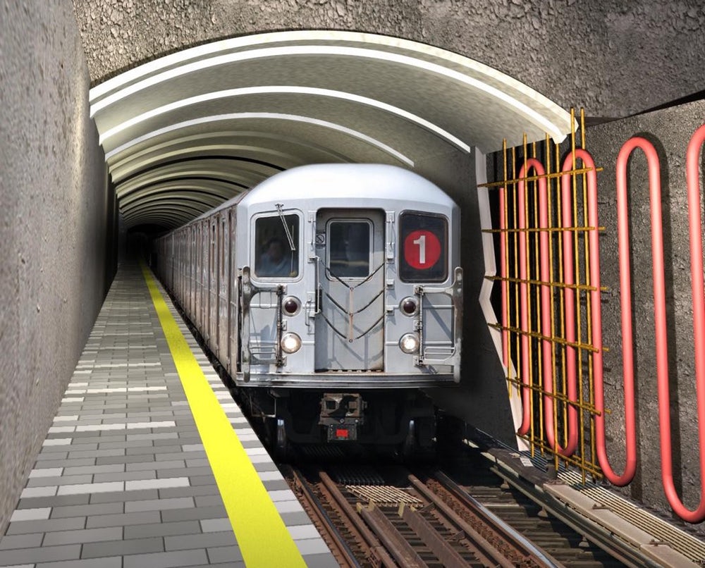

Fikrin arkasındaki ekibe göre oldukça maliyet etkin olan bu sistem, dev bir buzdolabı prensibiyle işliyor. Tünel duvarlarına yerleştirilecek plastik boruların içine ısı transfer sıvısı ya da bildiğimiz musluk suyu ile dolduruluyor. Borulara soğuk olarak pompalanan sıvı, tüneller içindeki sıcak hava sayesinde ısınarak yüzeye sıcak olarak çıkıyor. Yaz aylarında ise sistemin ters şekilde işletilerek evlerdeki sıcak havayı emebileceği ve havanın toprağa aktarılabileceği belirtiliyor. Araştırmacılar, toprağın kendi ısısını doğal yollarla ayarlayacağını da ayrıca vurgulamışlar.
