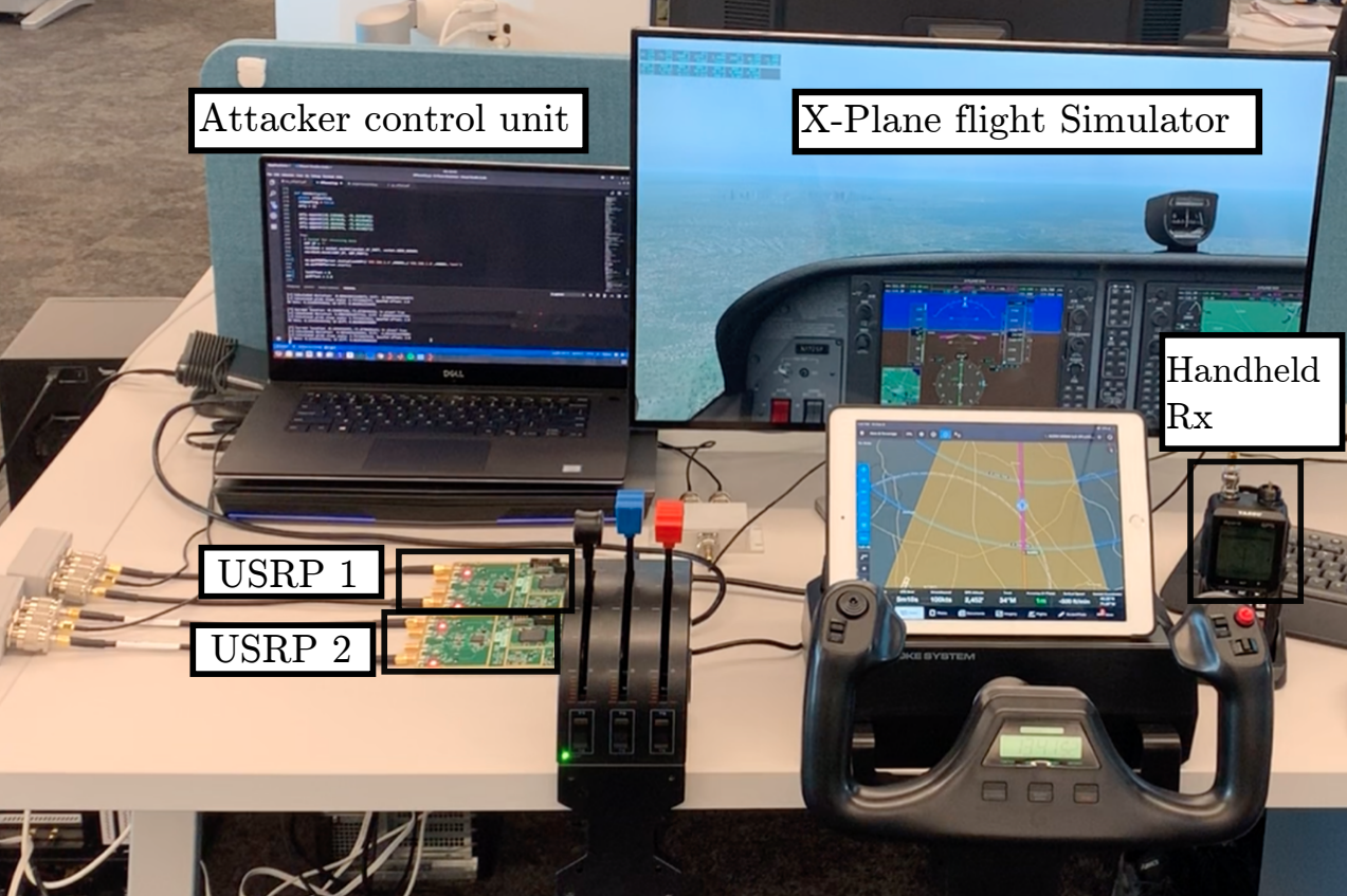

Northeastern Üniversitesinde görev yapan araştırmacıların geliştirdiği ucuz yollu bir hackleme yöntemi, ILS güvenliği ile ilgili ciddi soru işaretleri oluşturacakmış gibi gözüküyor. Neredeyse tüm sivil havalimanlarında kullanılan sistemi 600 dolarlık yazılım tanımlı bir telsizle (software defined radio-SDR) hackleyen araştırmacılar, havaalanlarında kullanılan sinyalleri aldatarak pilotların kullandığı seyir aletlerine, uçağın rota dışına çıktığı bilgisini göndertebildiklerini ifade etmişler.
Saldırı yöntemlerinden birinde araştırmacılar, uçağın dikey alçalma açısının normale göre daha kademeli olduğu sinyalini gönderebildiklerini belirtiyorlar. Bu sayede “uçağın burnunu indir” uyarısı alan pilotun, uçağı erken yere temas ettirebileceği belirtiliyor.
Aşağıdaki videoda izlenebilecek diğer yöntemde ise pilotun kullandığı “rotadan sapma göstergesine” zararlı sinyal gönderen araştırmacılar, doğru biçimde hizalanmış bir uçağa; aracın pistin biraz solunda kaldığı bilgisini gönderebiliyor.

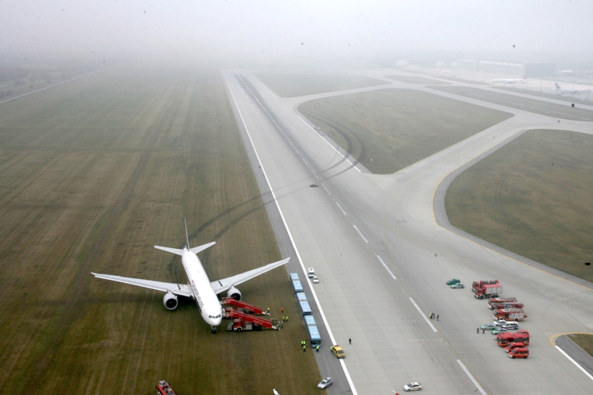

Gerçek hayatta yaşanan ILS arızası kazaları da haliyle mevcut. Örneğin 2011 yılında; Singapur havayollarına ait SQ327 sefer sayılı ve 143 yolcu ile 15 kabin personeli taşıyan uçak, beklenmedik bir biçimde Münih hava alanına inişine 30 feet kala önce sola yatıyor daha sonra yönünü sağa çeviren uçak pist orta hattını geçtikten sonra pist dışına çıkan uçak, ancak tüm iniş takımı çimlere gömüldüğünde durabiliyor.
Mühih'te gerçekleşen ILS kazası
