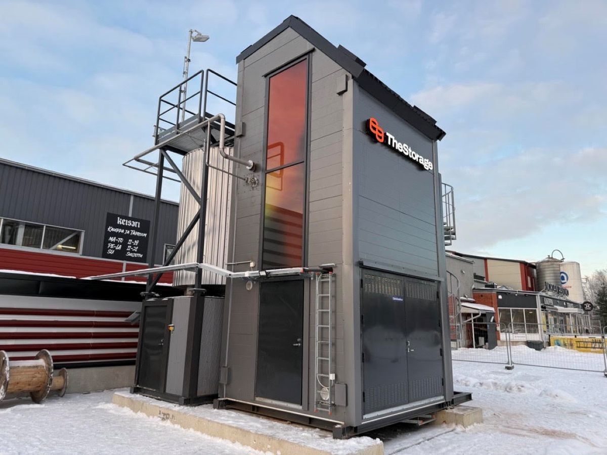

Yeni kum bataryası sistemi, yüksek ölçeklenebilirlik hedefiyle tasarlandı. Çözüme göre depolama kapasitesi 20 MWh ile 500 MWh arasında değişebiliyor. Şarj gücü ise 1 MW ile 20 MW aralığında ayarlanabiliyor. Bu sayede gıda üretiminden kimya sanayisine kadar farklı sektörlerin yoğun ısı ihtiyacına uyum sağlanabiliyor.
Sistemin kalbinde, “hareket halindeki kum” prensibi bulunuyor. Ucuz ve bol yenilenebilir elektriğin kullanıldığı dönemlerde elektrikli ısıtıcı devreye giriyor. Bu aşamada soğuk kum, soğuk silodan alınarak ısıtıcıya yönlendiriliyor ve yaklaşık 800 dereceye kadar ısıtılıyor. Isınan kum daha sonra sıcak siloya aktarılıyor ve burada hareketsiz haldeyken enerjisini yüksek verimle muhafaza ediyor.
Üretim hattında buhar gerektiğinde ise sıcak kum, harici bir ısı eşanjöründen geçirilerek enerjisini sisteme geri veriyor. Bu yöntem sayesinde geleneksel sabit depolama çözümlerine kıyasla 10 kata kadar daha yüksek ısı transfer verimliliği elde ediliyor.
Sistemin en dikkat çekici yönlerinden biri, fosil yakıtlı kazanların tamamen devre dışı bırakılabilmesi. Şirketler, elektriğin en ucuz olduğu zaman dilimlerinde sistemi şarj ederek hem enerji maliyetlerini düşürüyor hem de karbon ayak izlerini ciddi biçimde azaltabiliyor.
