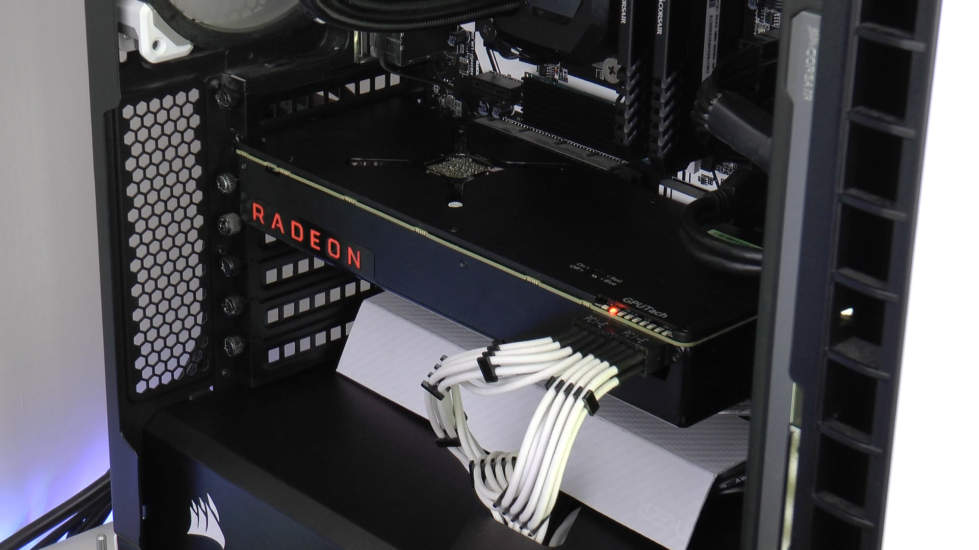

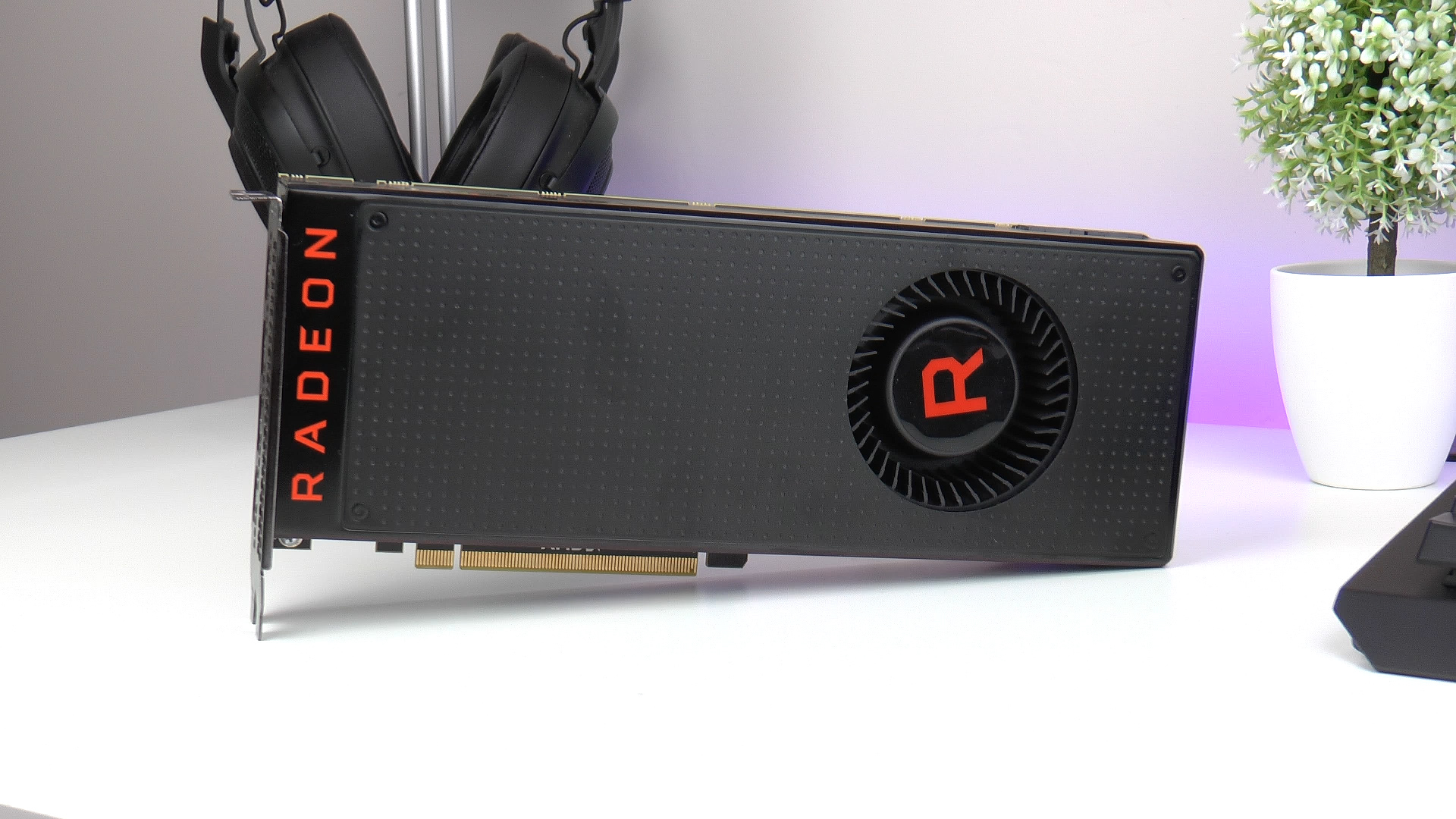

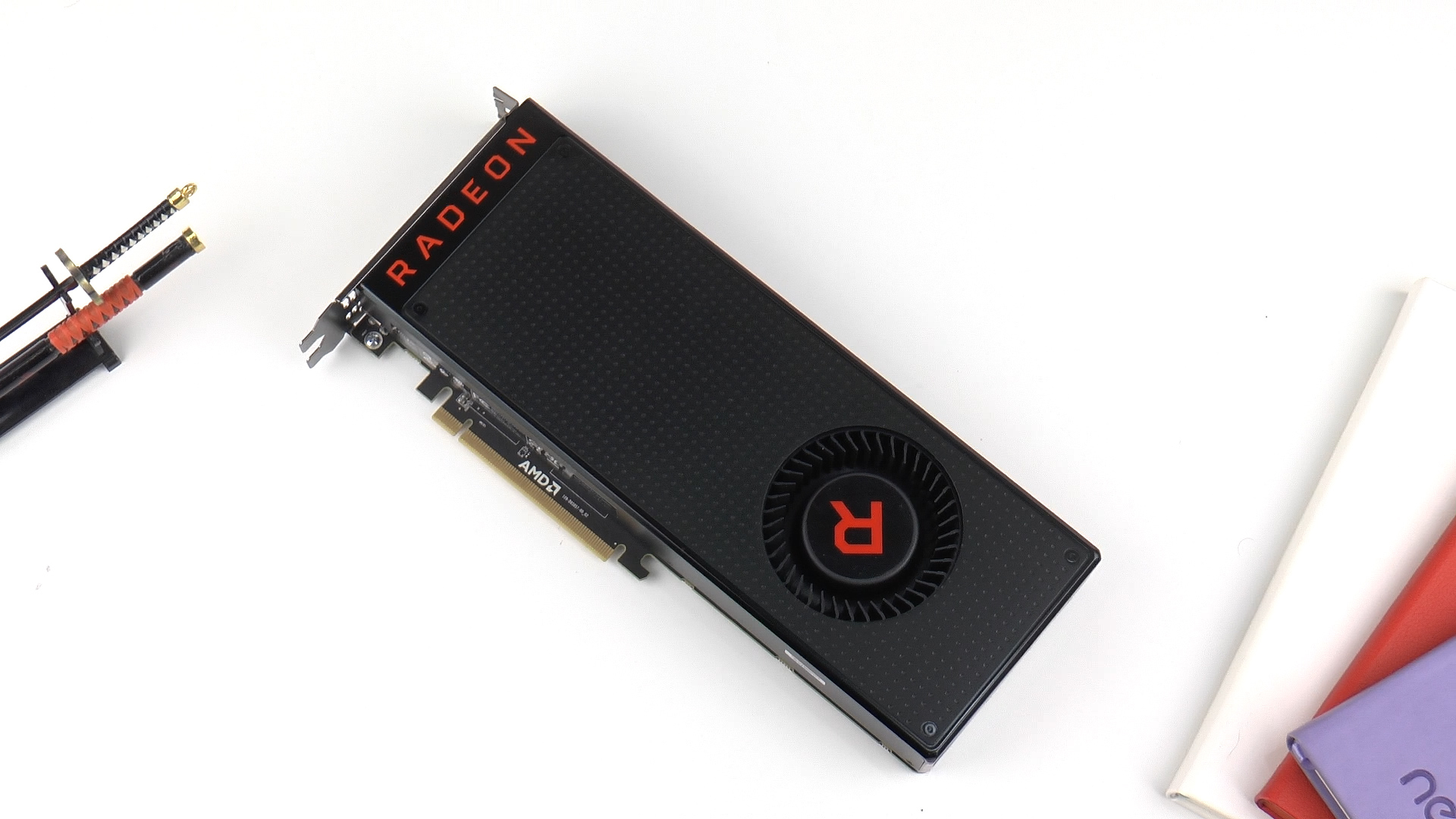

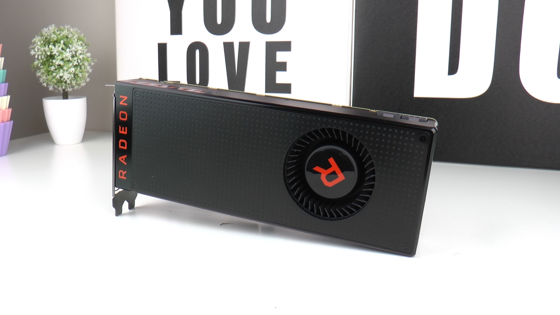

    Vega 56, 26.6cm uzunluğunda 9.6cm eninde ve 4cm kalınlığında bir kart, özel tasarımlar kadar uzun ama eni o kadar değil, mesela Corsair 400C gibi Mid Tower bir kasada sığdı sığmadı derdi yok.

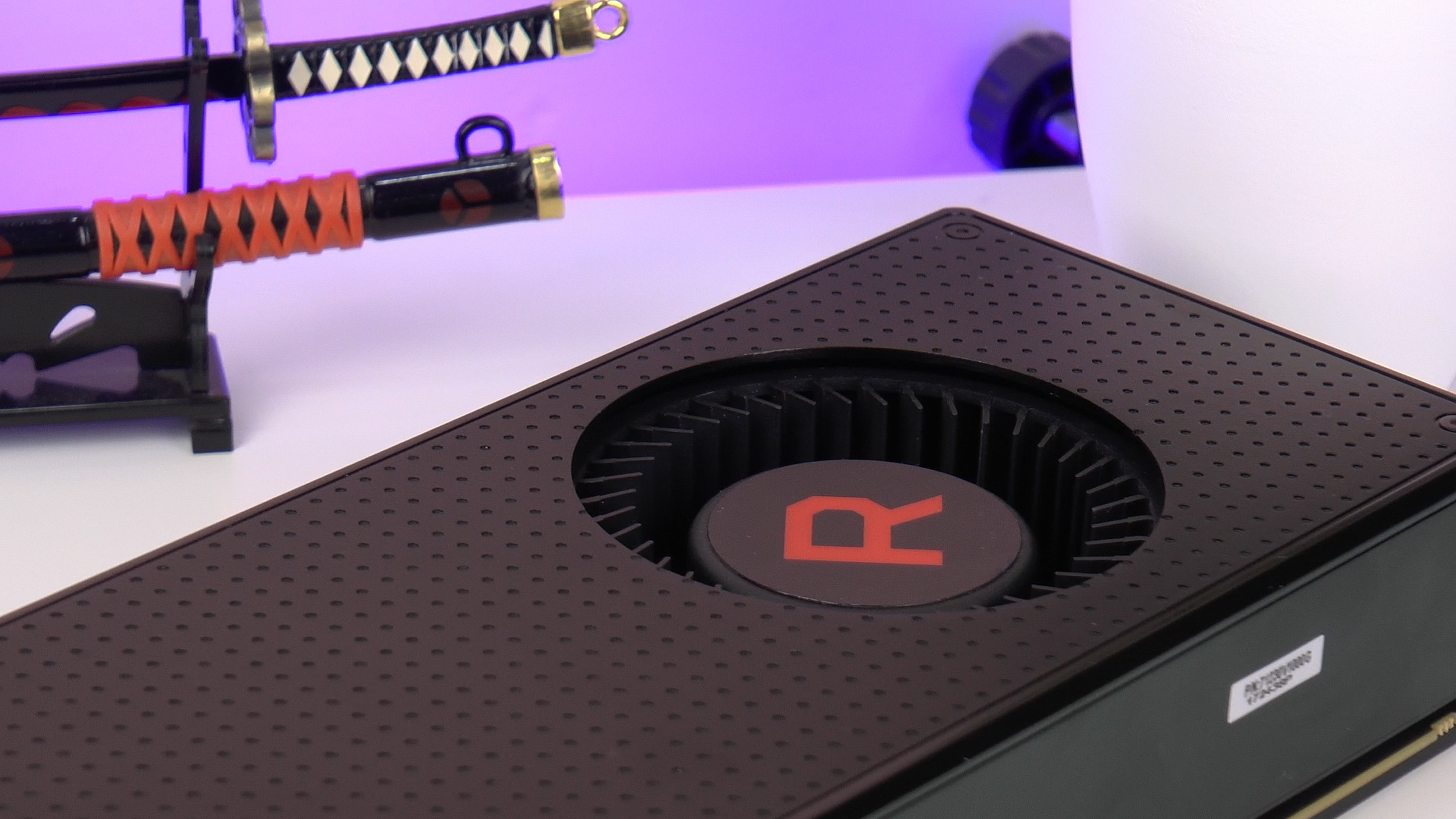

    Önü arkası üstü yanı, neredeyse her yeri metalden bir gövde, ekran kartını elde kullanmıyoruz ama cidden sağlam hissettiriyor. Bu diri duruşunu kasada da sürdürüyor, kart milim sarkmadı. Önünde, noktacıklı siyah panelde kırmızı, hoş bir Radeon yazısı ve Blower fandan başka bir detay yok açıkçası.

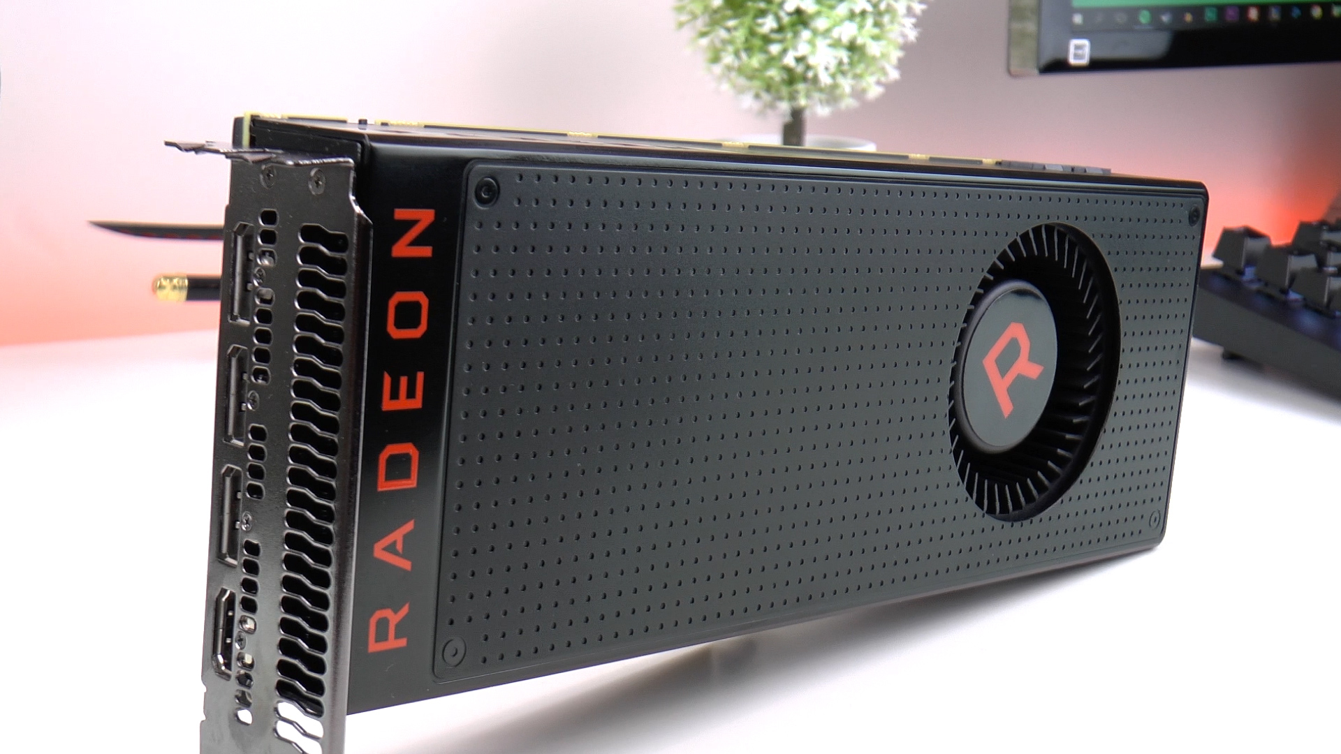

    Dışarı bakan yüzeyinde bu sefer aydınlatmalı Radeon logosu ve iki 8 pin güç girişini görüyoruz. 210W TDP’li kart için 650W PSU tavsiye edilmiş, rakiplere bakıldığında segmentinin üstündeki GTX1080 180W, direkt rakibi GTX1070 150W TDP değeriyle geliyor, kısacası biraz güce aç bir kart.

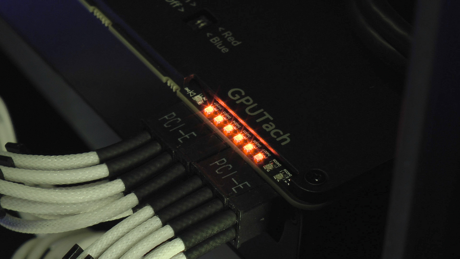

    Arkasında kalınca bir metal kaplama var, GPU’nun arkası boş bırakılmış. Güç girişlerinin üzerinde de pek rastlamadığımız türden bir şey GPUTach var, kartın takometresi diyebiliriz. 9 LED’le GPU’nun yük durumunu gösteriyor, özelleştirilmiş tasarımlarda biraz daha geliştirilmişini görmek hoş olurdu doğrusu, yanındaki anahtarlarla açıp kapatabiliyor, kırmızı veya mavi rengini seçebiliyorsunuz.

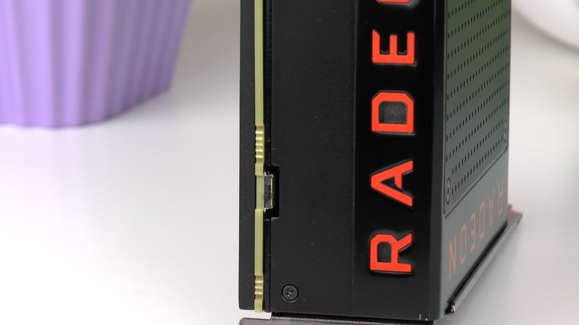

    Diğer bir detay da ikinci BIOS’a geçiş için anahtarı, bu hızaşırtma denemelerinde bir kurtarıcı haline gelebiliyor, küçük bir not, Nvidia’da hızaşırtma tutmazsa sürücü hata verip sistem kitlenmeden varsayılan ayarlara dönüyor kart çoğunlukla ama AMD’de istisnasız kitlenip kalıyor, sistemi yeniden başlatmanız gerek.
    Giriş çıkışlarda bir tane HDMI 2.0b ve üç tane HDR destekli DisplayPort 1.4 çıkışı var.

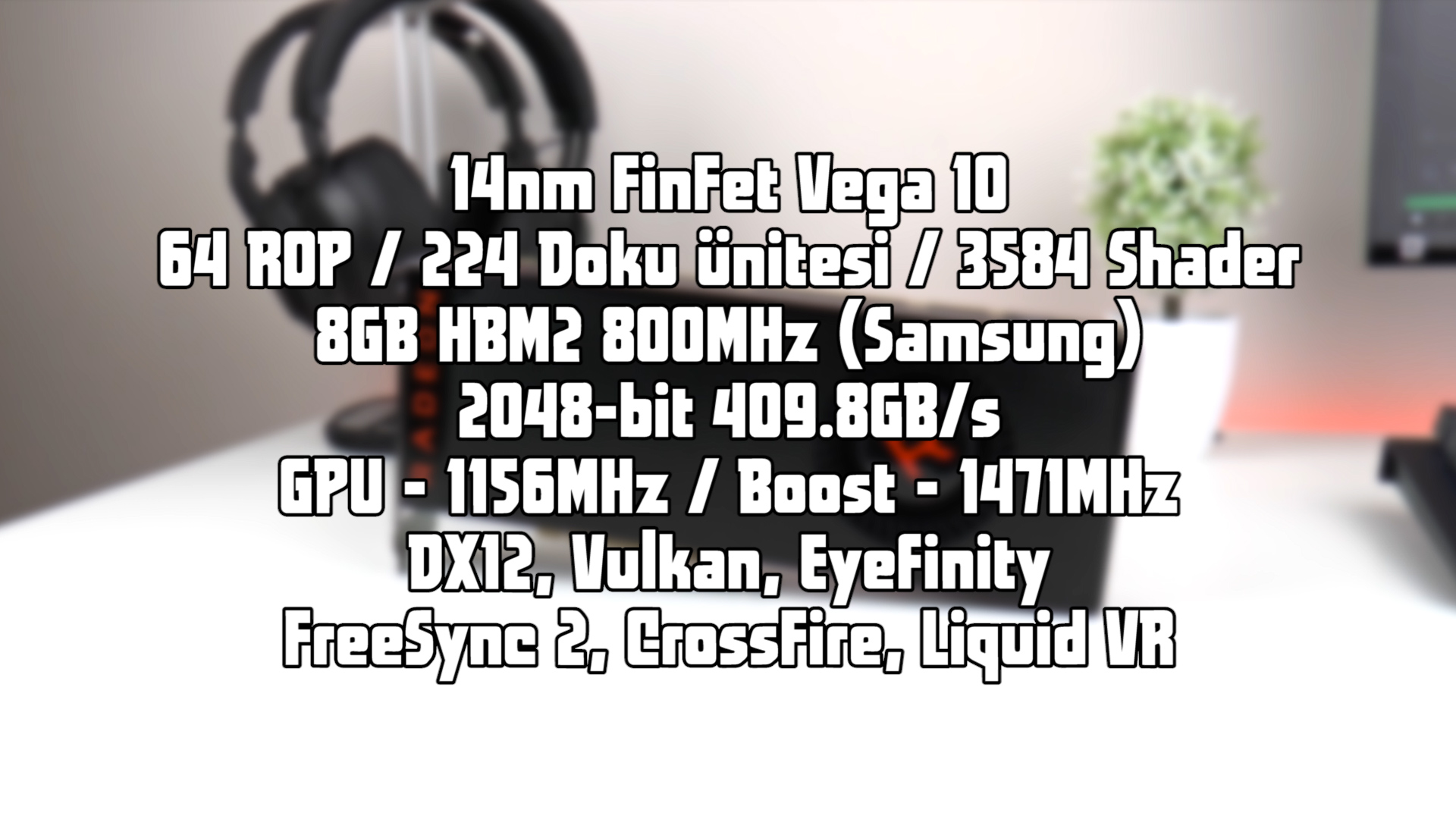

    Vega 56’nın kalbinde 14nm üretim mimarisiyle geliştirilen Vega 10 GPU’su bulunuyor. 64 ROP ve 224 doku ünitesine sahip kartta 3584 shader bulunuyor. Samsung üretimi 8GB HBM2 belleklerle 2048-bit veri yolunda kart 409.8GB/saniye bant genişliğine sahip. GPU baz olarak 1156, Boost ile 1471, oyunlarda 1490-1500MHz hızında görev yapıyor.

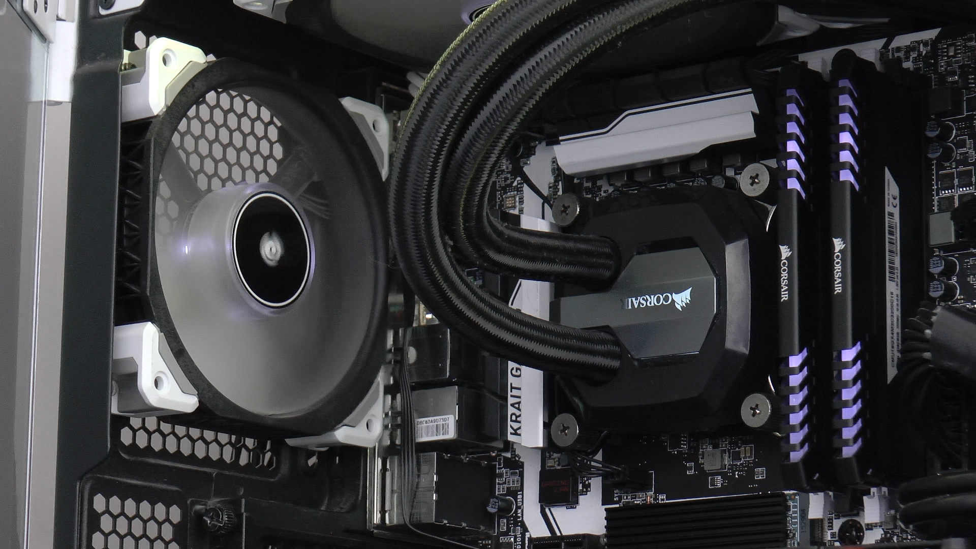

    Test sistemimizde MSI Z170 Krait Gaming anakartı üzerinde Corsair H100i V2 ile soğuttuğumuz 4.5GHz’de çalışan bir i7 6700K kullanıyoruz. Corsair Vengeance LED 2X8GB DDR4 3200MHz bellekle desteklediğimiz sistemde depolama tercihimiz OCZ RD400’den yana. Tüm sisteme ise yine Corsair’ın RM1000i 1000W PSU ile güç veriyoruz. İşletim sistemimiz Windows Pro, güncellemeleri tam ve bu videonun çekildiği tarih itibarıyla ekran kartı içi güncel Crimson 17.11.1 sürücüyü kullandığımızı da belirtelim.

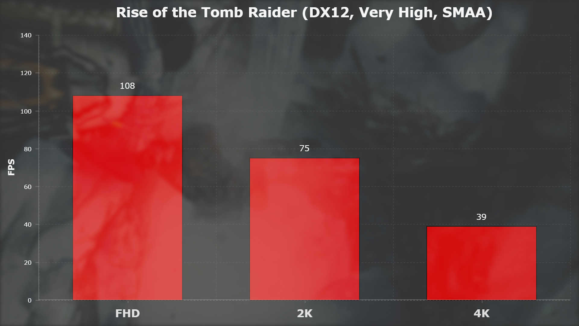

    Rise of the Tomb Raider. Detaylarını gördüğünüz ayarlarla Vega 56 FHD’de 108, 2K’da 74 ve 4K’da 39 kare/saniye elde etti, FHD ve 2K’da gayet akıcı, 4K’da da oynanabilir bir performans bu.

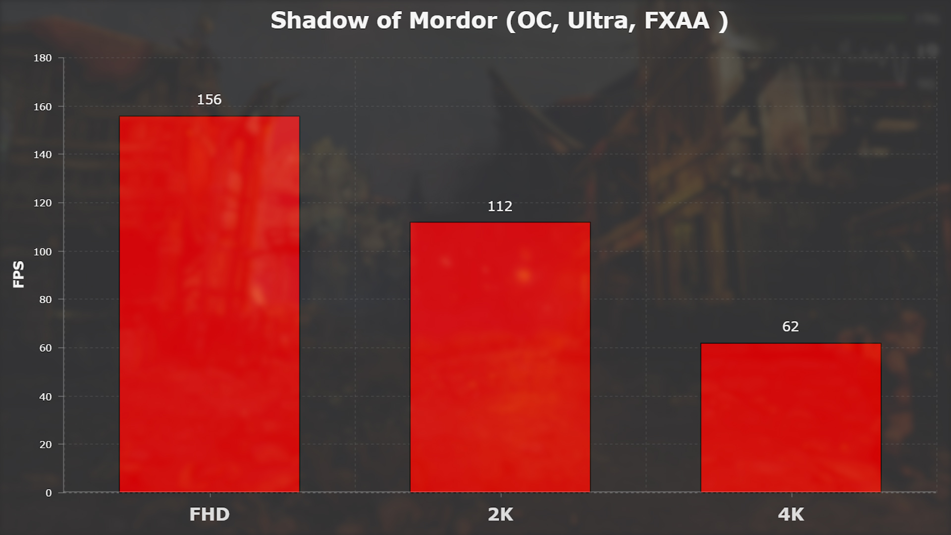

    Shadow of Mordor. FHD’de 144, 2K’da 103 ve 4K’da 57 kare/saniye, neredeyse 4K’da da akıcılık sınırını geçti kart.

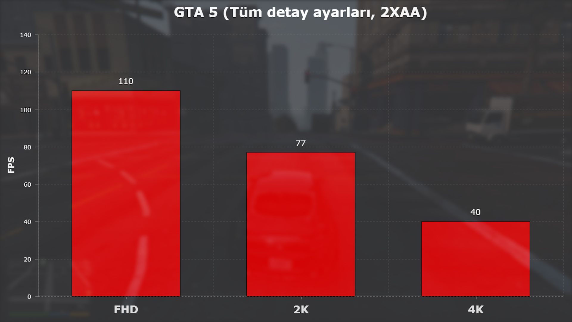

    GTA 5. Popülerliğini yitirmeyen bu oyunda FHD’de 110, 2K’da 77 ve 4K’da 40 kare/saniye elde etti Vega 56. FHD ve 2K için akıcı bir deneyimi var, güzel skorlar, 4K’da ise oynanabilirlik düzeyinde.

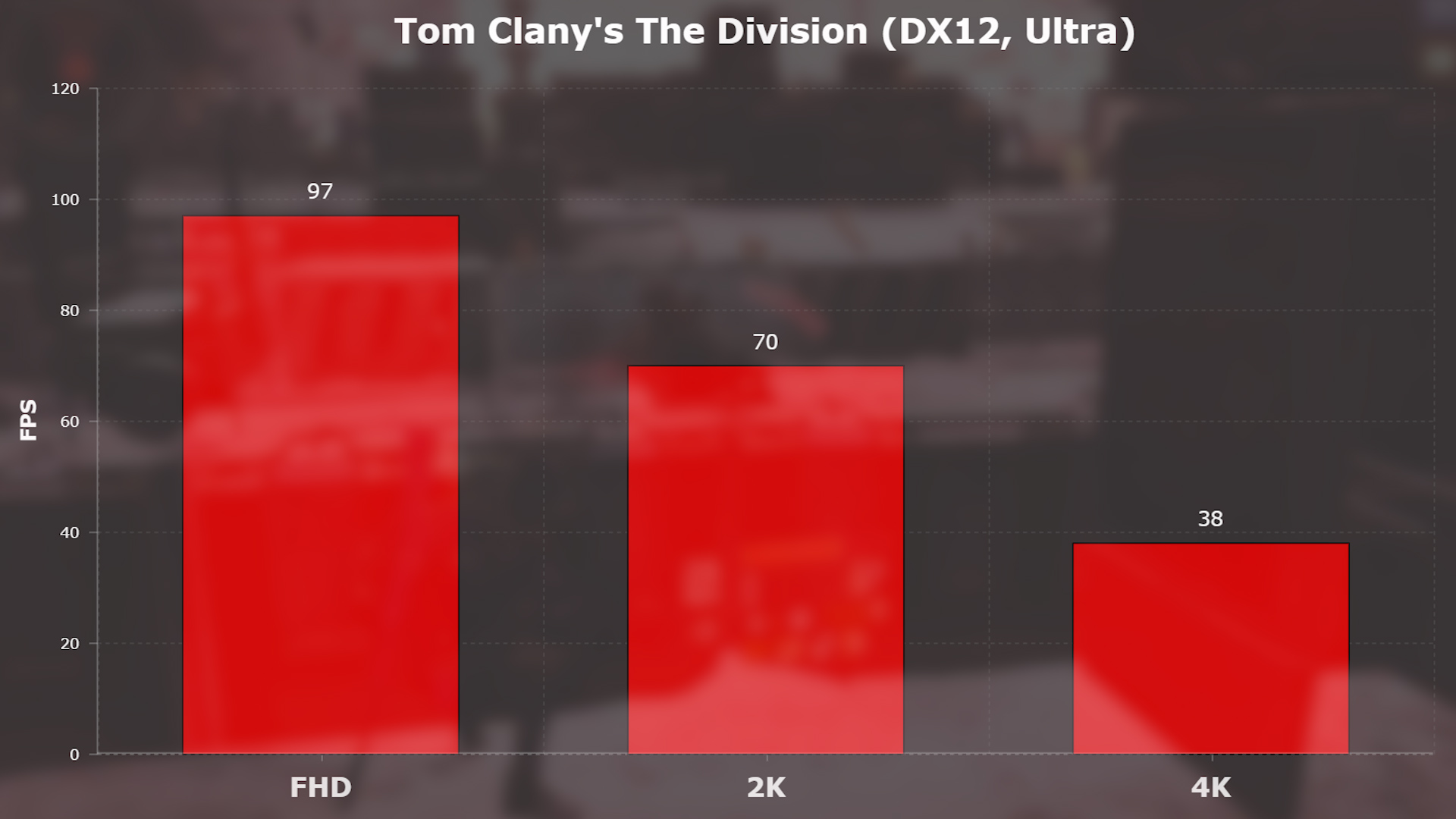

    Tom Clany’s The Division. Hareketli atmosferiyle bu oyunda FHD’de 97, 2K’da 70 ve 4K’da 38 kare/saniye aldı kart, çoklu oyuncu destekli, güçlü grafiklere sahip oyunlarda FHD ve 2K’dan şaşmamak gerek Vega 56’da.

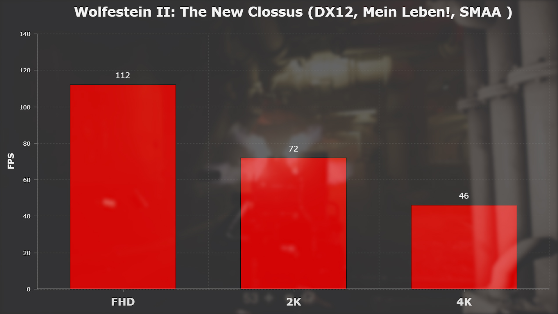

    Wolfenstein II: The New Clossus. Ryzen işlemciler ve AMD GPU’lar ile optimizasyonuyla öne çıkan bir oyun. Full HD’de 112, 2K’da 76 ve 4K’da 46 kare/saniye elde etti kart.

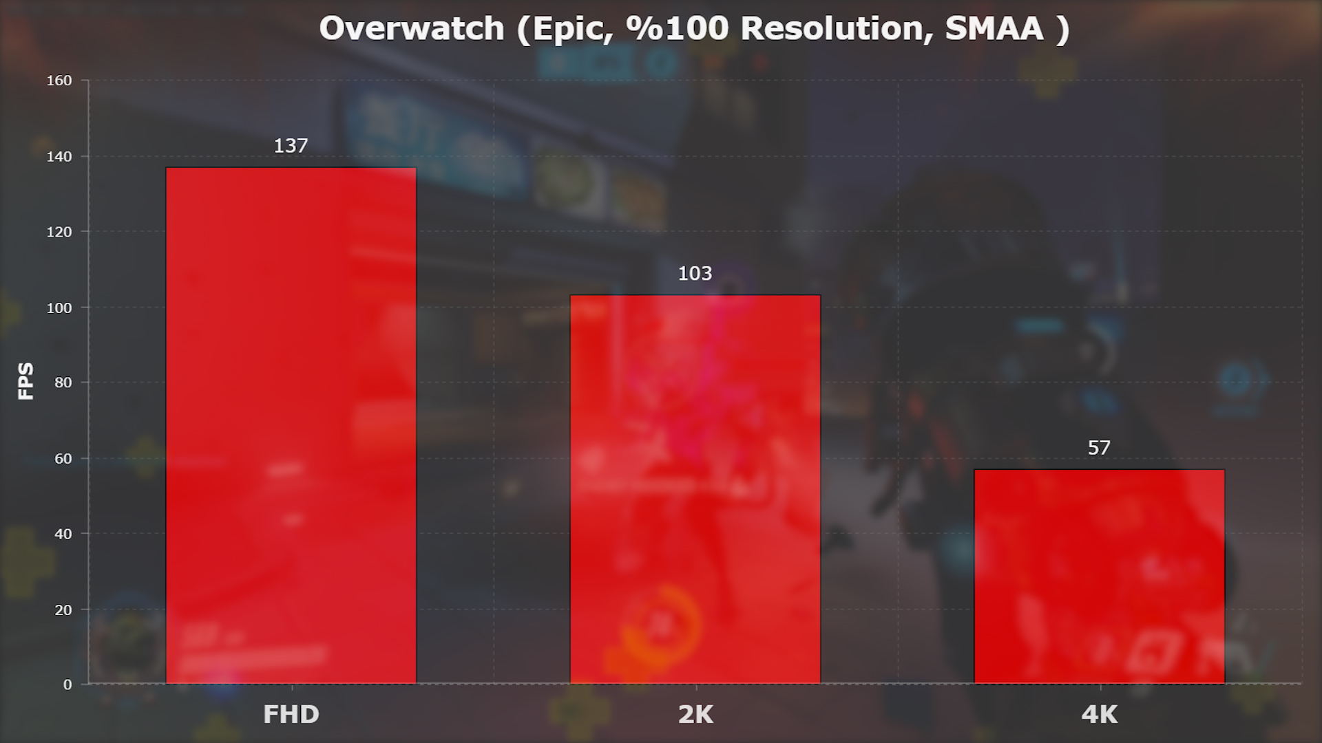

    AMD kart ve Free-Sync’li bir monitörle Nvidia kart ve monitör ikilisinden çok daha uyguna rekabetçi oyunlarda benzer performans elde etmek mümkün. Favorim Overwatch’ta FHD’de 137, 2K’da 103 ve 4K’da 57 kare/saniye aldı kart.

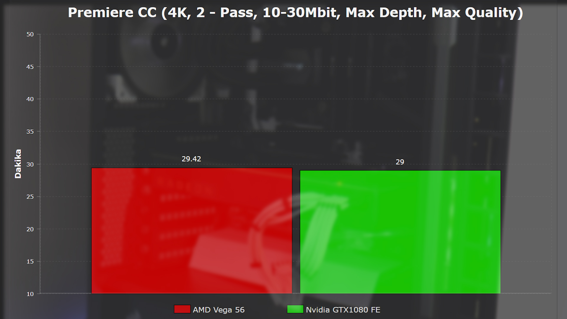

    İşin bir de üretkenlik tarafı var tabii, güncel Premiere CC ile işlediğim 10 dakikalık videoyu OpenCL ile Vega 56’da 29 dakika 42 saniyede işleyebildim. Segmentinin üstündeki GTX1080 ve CUDA ile aynı işlem tam 29 dakikada tamamlandı, aradaki fark sadece %2.2.

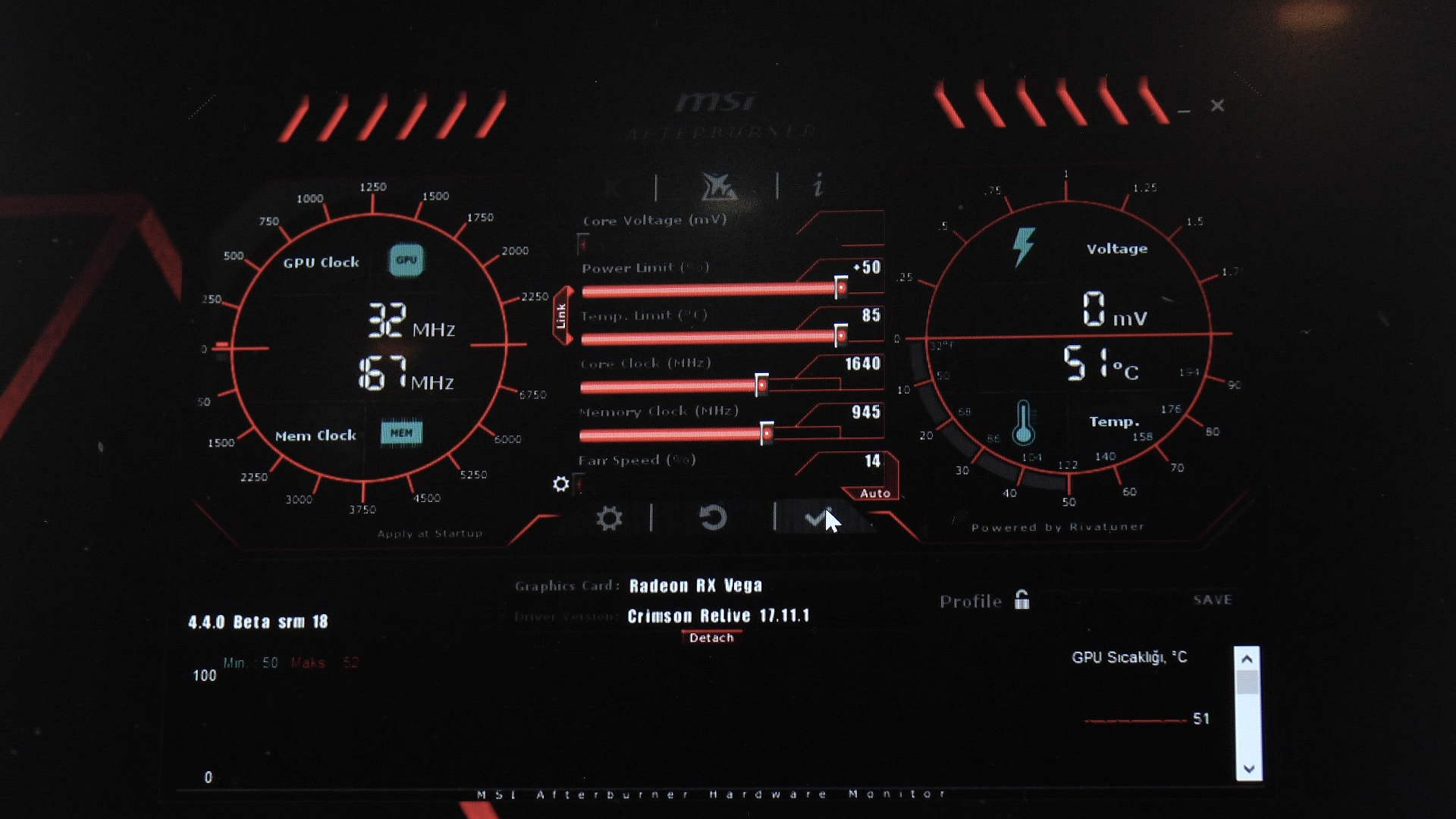

    Turbo modundaki GPU hızına 55, belleğe de 145MHz hızaşırtma uyguladım. Bu hızda fanı otomatiğe bırakınca GPU hızı ısı nedeniyle hızaşırtmasız halinin altına indiği için fanı %65’e, 3500 devir civarına sabitledim ki çok bir şey söylemeye gerek yok, saç kurutma makinasına dönüyor, çekilecek bir ses değil.
    3D Mark Time Spy testinde %9.4 farkla 6751 puan aldı kart, GTX1070 FE’nin hızaşırtmasız haline %15-18 civarı fark atıyor skor anlamında. Rise of the Tomb Raider’da tüm çözünürlüklerde %6 civarı, Shadow of Mordor’da %8, GTA 5’te de %7 civarında performans artışı oldu.

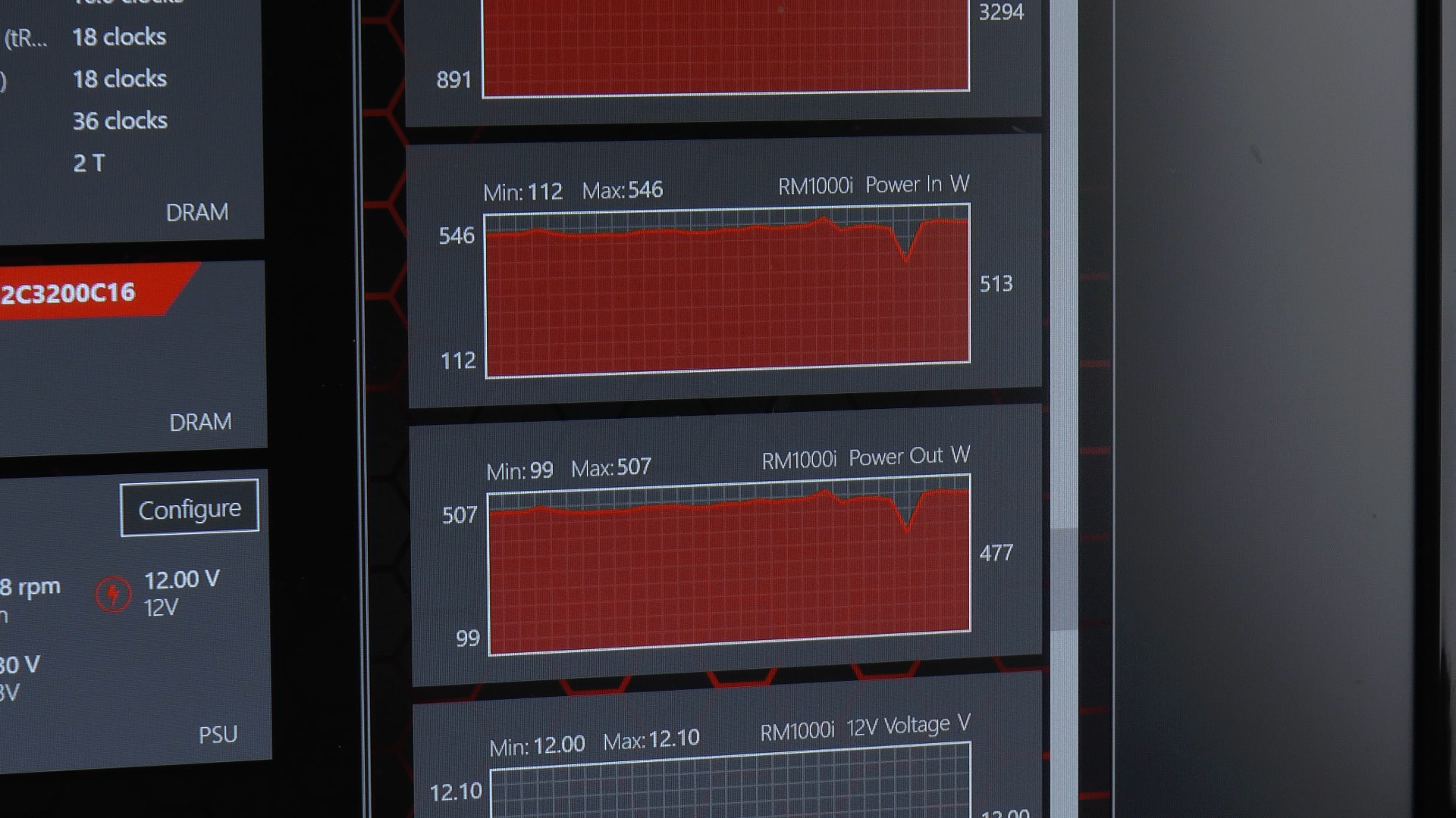

    Kartın modlarından ve güç tüketiminden bahsetmek istiyorum biraz. Tasarruf, Dengeli ve Turbo olarak üç modu var kartın. Tasarruf modunu es geçiyorum zira böylesi 2K-4K arası oyunculuğa oynayan bir kartta böyle bir modun olması bile gereksiz. Tasarrufta sistem 381W, dengelide 390W ve Turbo modunda 436W güç çekti, Turbo modu artı hızaşırtmayla beraber de 507W tüketti sistem.
    Sisteme segmenti üstü ve 3D Mark Time Spy skoru anlamında %22 civarı daha güçlü, 180W TDP’li O.C modundaki GTX1080’i taktığımda 309W çekti sistem. Turbo moduyla karşılaştırırsak Vega 56 ile sistem, GTA 5, Rise of the Tomb Raider’da %25 civarı, Shadow of Mordor’da %15 civarı ve 3D Mark TimeSpy testinde %20 daha güçlü GTX1080’den %34 daha fazla güç tüketti, nihayetinde enerji verimliliği anlamında başarılı bir çözüm değil Vega 56.

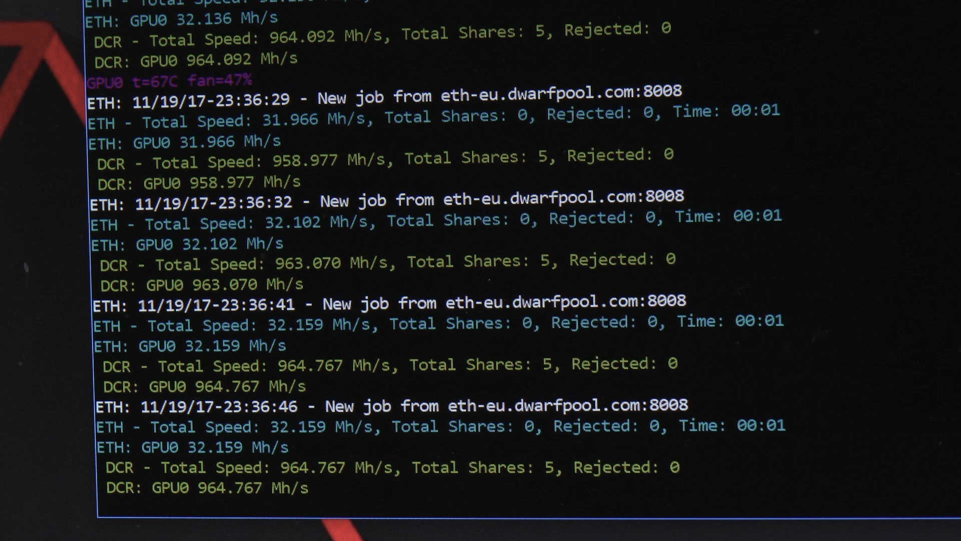

    Açıkçası miner’cıların iştahını kabartmak istediğim son şey olurdu, lakin ethereum ve decred, dual mining performansı gördüğünüz şekilde. Vega 56’yı kartın voltajıyla oynayarak bir mining kartı haline getirmek de mümkün, RX580’e kıyasla %10-15 fazla güç çekip %40’a kadar daha iyi bir miner kartı haline getirebiliyorsunuz. Hatta AMD minercılar için Hashrate’i ufak da olsa arttıran bir güncelleme bile yayınladı, bir oyuncu olarak benim pek hoşuma gitmiyor bu mining konusu ama ilgilisi için dual mining’de GTX1070’den de GTX1080’den de saf hashrate anlamında başarılı bir kar var karşımızda.
