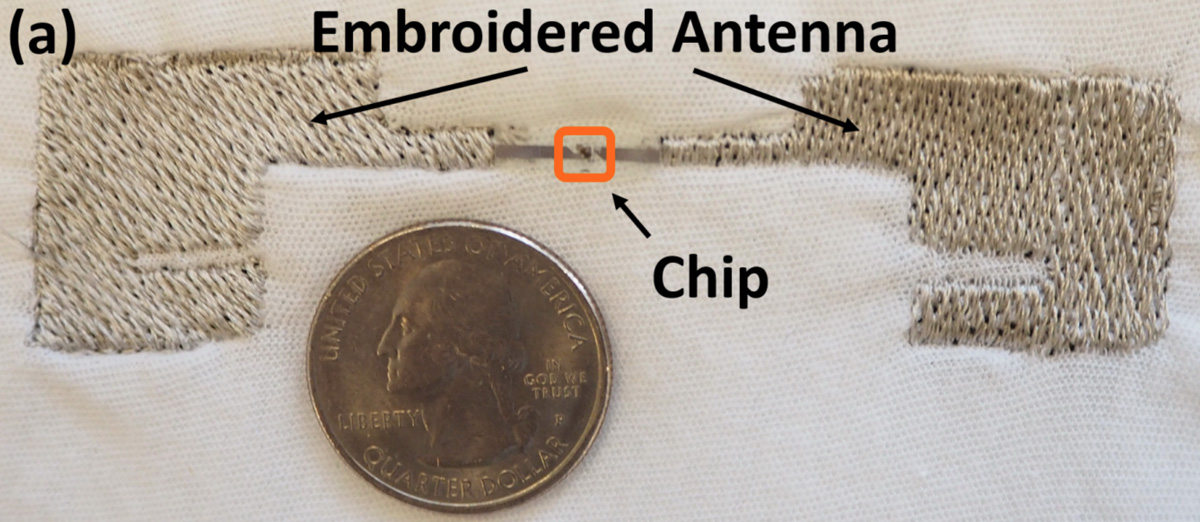

Cornell Üniversitesi'nden Profesör Edwin C. Kan ve Xiaonan Hui tarafından geliştirilen yeni sistem vücut fonksiyonlarının takip edilmesi için radyo dalgalarının kullanımına dayanıyor. Geliştirilen sistemin kullanılması için hastaların baş, bilek veya göğüs bölgesine toplam boyutu küçük bir madeni parayı aşmayan ve içinde dedektörlerin yer aldığı küçük bir anten yerleştirilirken sistemde yer alan RFİD(Radyo Frekansı ile Tanımlama) sensörleri ile bu dedektörlere radyo dalgaları gönderiliyor. Daha sonra dedektörlerden alınan sinyaller sonucunda sistem; kalp atış hızı, kan basıncı, solunum hızı gibi veriler elde ediliyor.
Sistem, hastaların vücutlarına farklı tıbbi cihazların bağlanması yerine sadece tek bir dedektörün yapıştırılmasıyla çalıştığı için hem hasta hem de sağlık personelleri için daha kolay bir takip metodu sunuyor. Ayrıca RFID sensörü sayesinde hasta uyurken de veriler elde edilebiliyor. Sistemin bir diğer önemli noktası ise aynı anda pek çok hasta için kullanılabiliyor oluşu. Yani odada birkaç hasta varsa araştırmacılar bu hastalara yerleştirilen dedektörleri numaralandırıp her hastanın sağlık verilerine aynı anda ulaşabiliyor.
