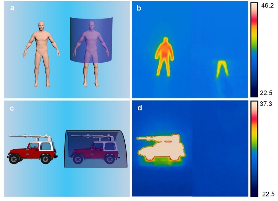

Milyonlarca dikey silikon nanotellerinden oluşan siyah silikon güneş ışığı karşısında gösterdiği performansı kızılötesi ışığa karşı da göstermek üzere elden geçirildi. Malzemenin kızılötesi emilimini artırmak için gümüş nanoparçacıklar ekleyen ekip, sonrasında malzemeyi daha uzun bir süre kullanabilmek ve tutulan ısının serbest kalmasına yardımcı olmak için hava kanallarından oluşan esnek bir destek birimi geliştirdi.
Tüm bu sürecin sonunda ortaya çıkan ve kalınlığı 1 milimetrenin altında olan malzeme kendisine ulaşan kızılötesi ışığın yüzde 94'ünü emebiliyor. Esnek yapısı nedeniyle hem askeri araçlarda hem de insan vücudu üzerinde kullanılmaya elverişli olan malzeme mevcut haliyle nesneleri kızılötesi kameralara karşı adeta görünmez kılan bir araç.
Geliştirilen bu malzeme ile yetinmeyen ekip, gizlilik levhasının; kızılötesi kameralar yanıltabilen farklı bir versiyonunu da geliştirdi. Kameraları aldatmak için elektronik ısıtma elemanlarının eklendiği bu versiyon çevrelediği nesnenin, kızılötesi kameralar tarafından bambaşka bir nesne olarak görüntülenmesini sağlıyor. Böylece tehlikeli araçlar kızılötesi kamera görüntülerinde herhangi bir şüphe uyandırmayacak farklı bir nesne olarak görüntülenebilir.
Her iki versiyon için küçük bir prototip geliştiren ekip şimdi bu malzemeyi gerçek dünya koşullarında test etmeden önce laboratuvar ortamında daha büyük bir prototip oluşturmanın peşinde.
