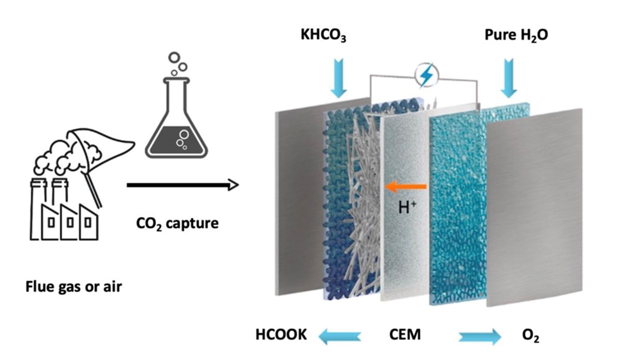

Reaksiyonun özeti ise şu şekilde: Havadan alınan CO2 önce alkali bir sıvı içinde hapsediliyor. Sonra katyon değişim membran elektrolizi ile format tuzuna dönüşüyor. Bu sistemde pH dengesi korunduğu için verim düşmüyor. . Ayrıntılı kimyasal reaksiyon ve yayın için bedava olan yayına aşağıdaki bağlantıdan erişebilirsiniz:
