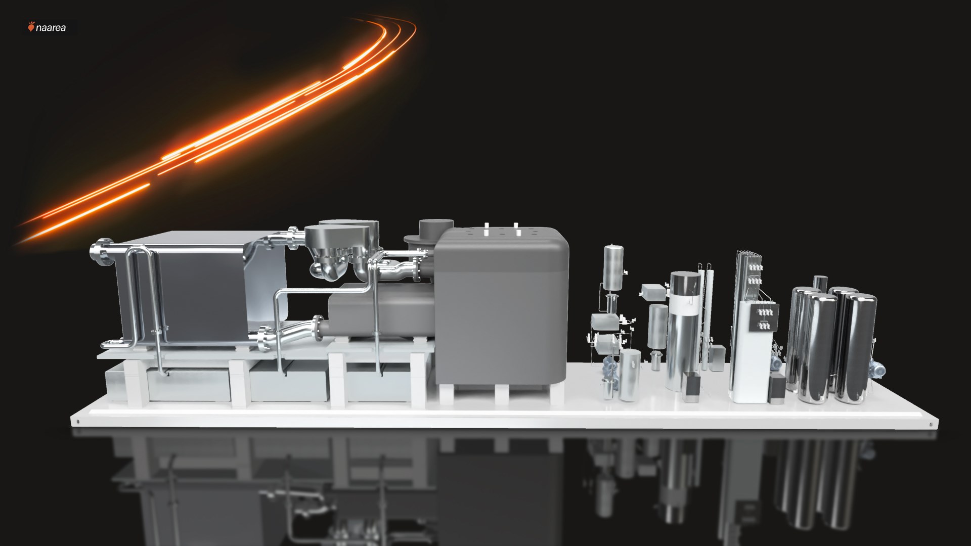

NAAREA teknolojisi
NAAREA’nın geliştirdiği XAMR mikroreaktör, nükleer enerji sektöründe üç önemli yeniliği bir araya getiriyor: erimiş tuz kullanımı, hızlı nötron teknolojisi ve küçük modüler reaktör (SMR) tasarımı. Bu reaktör, atomun yüksek enerji yoğunluğundan faydalanarak 40 megavat elektrik ve 80 megavat ısı enerjisi üretme kapasitesine sahip.
NAAREA’nın XAMR mikroreaktörü, aynı zamanda kullanılan nükleer atıkların yeniden değerlendirilmesine olanak veren tam kapalı yakıt döngüsüne sahip. Böylece radyoaktif atıkların uzun süreli depolanması ihtiyacı azalıyor ve sürdürülebilir enerji üretimi mümkün hale geliyor.
Güvenlik açısından XAMR, atmosfer basıncına yakın ve tuz soğutmalı bir reaktör olarak tasarlandı. Suyun kullanılmaması patlama riskini ortadan kaldırırken, sıvı yakıt yapısı sayesinde güç talebine hızlı yanıt verebiliyor ve acil durumlarda yakıt kolayca boşaltılabiliyor. Bu özellikler reaktöre yüksek pasif güvenlik sağlıyor. Şirket, 2027'ye kadar ilk mikro reaktörleri üretebileceğini ve üretimi beş yıl içinde kademeli olarak artırabileceğini söylüyor.
