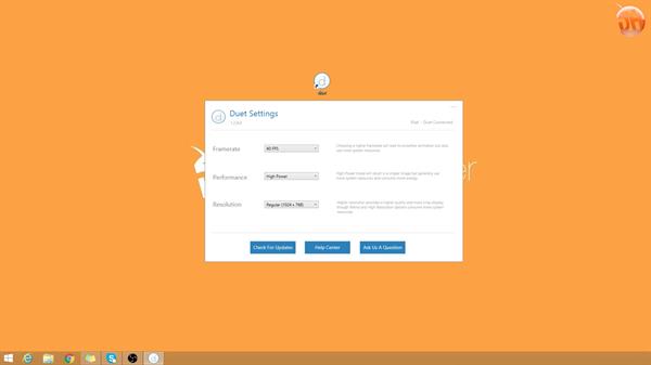

Aşağıda linkini verdiğimiz Duet programını bilgisayara indiriyoruz. Ardından yine alt kısımda linki bulunan Duet uygulamasını App Store’dan indirip iPad’imize kuruyoruz. Duet’in AppStore’da yaklaşık 21 Liralık bir ücreti bulunuyor. Programı kurduktan sonra iPad’i Lightning kablo ile bilgisayara bağlıyoruz. Bilgisayar iPad’i tanır tanımaz Duet aktif oluyor ve bağlantı kuruluyor. Bağlantı kurulduktan sonra karşımıza Duet’in ayar penceresi geliyor.
Burada 3 bölüm bulunuyor.Framerate kısmından bağlantımızın FPS değerini seçebiliyoruz. 2 seçenek sunulmuş, 30 ve 60. Açıkcası 60 FPS gayet akıcı ve sorunsuz. Performance kısmında ise Yüksek Güç ve Enerji Tasarrufu seçenekleri bulunuyor. Yüksek Güç seçeneğini aktif etmemiz durumunda sistem daha fazla kaynak çekeceği için bilgisayar özelliklerinize göre performansınızı etkileyebilir. Aynı şekilde örneğin eski nesil bir iPad kullanıyorsanız, donanımsal olarak kasmaması için enerji tasarrufu seçeneğini tercih etmeniz daha doğru olacaktır. Çözünürlük kısmında ise Regular, High, Extreme ve Retina olmak üzere 4 farklı seçenek bulunuyor. Dilediğiniz çözünürlük ayarını seçebiliyoruz. Retina çözünürlüğünü aktif ettiğimizde iPad’in Windows üzerindeki çözünürlüğünüde 2K olarak değiştirmemiz gerekiyor. Tüm çözünürlükler iPad Mini’de sorunsuz gösteriliyor. Fakat Retina seçeneğinde çözünürlük arttığı için herşey çok küçük oluyor ve göz yorulmalarına sebebiyet verebiliyor. Uzun süreli yaptığım testlerde en ideal olanın Regular seçeneği olduğunu söyleyebilirim. Tabii ki görüntü kalitesi bir miktar düşüyor fakat genel kullanımda rahatsız etmiyor. Diğer türlü ekrandaki herşeyi küçük ama kaliteli gözükmesi, gözleri ağrıtabiliyor. Tercih tamamen sizin ve yaptığınız işlemler doğrultusunda çözünürlük tercihiniz değişebilir.
