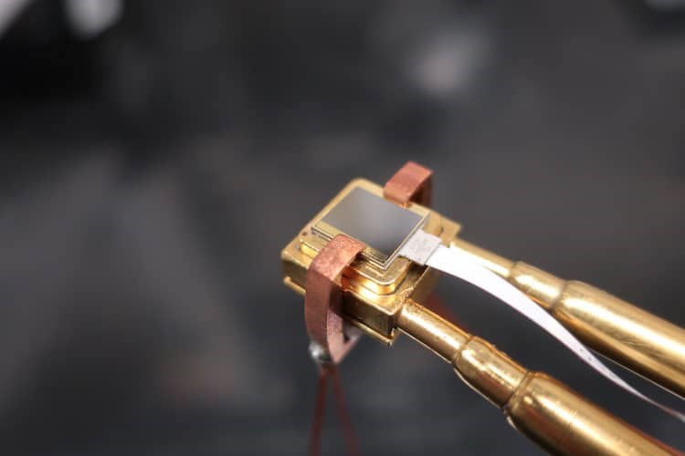

Michigan Üniversitesi'ndeki araştırmacılar, %44 verimle ısıyı elektriğe dönüştüren ısı pili geliştirdi. Böylece termofotovoltaik hücrelerde teorik maksimum verimliliğe yaklaşarak bu hücrelerin ticari kullanımı için önemli bir adım attılar.

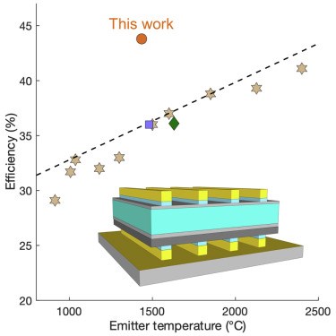

Ekip, geliştirdikleri hücrelerin, 1.435°C sıcaklıkta %44'lük bir enerji dönüşüm verimliliğine sahip olduğunu ve mevcut yüksek sıcaklıkta enerji depolama sistemleri (1.200-1.600°C için hedef aralığa ulaştığını bildirdi. Araştırmacılara göre bu değer, aynı sıcaklık aralığında %37 verime ulaşan önceki tasarımlara göre önemli bir ilerleme.

Bu piller sayesinde yüksek üretim dönemlerinde, kesintili yenilenebilir enerji kaynaklarının ürettiği enerji ısı pillerinde depolanabilir ve daha sonra güneş pillerinin termal bir varyantı olan termofotovoltaik (TPV) hücreler kullanılarak elektriğe dönüştürülebilir.
TPV'ler, yaygın olarak güneş hücreleri olarak bilinen fotovoltaik hücrelere benzer şekilde çalışıyor. Her iki teknoloji de elektromanyetik radyasyonu elektriğe dönüştürürken, termofotovoltaik hücreler görünür ışıkta bulunan yüksek enerjili fotonlar yerine özellikle düşük enerjili kızılötesi fotonları kullanıyor.

Isıtılan depolama ortamı tarafından çeşitli termal enerji fotonları yayılıyor. Bunların yaklaşık %20-30'u, ekibin termofotovoltaik hücrelerine 1.435°C'de elektrik sağlamak için yeterli enerjiye sahip. Ancak yarı iletkenin elektriğe dönüştürebileceği enerjinin üstünde ve altında fotonlar da ısı kaynağı tarafından üretiliyor. Dikkatsiz mühendislik durumunda bunlar kayboluyor. Bu sorunu çözmek için araştırmacılar, yarı iletkenin hemen arkasına yerleştirilen termofotovoltaik hücreye ince bir hava katmanı entegre ettiler ve hava boşluğunun ötesine altın bir reflektör yerleştirdiler.
Hava köprüsü olarak bilinen bu yapı, doğru enerjiye sahip fotonların yarı iletkene girmesine yardımcı olurken, geri kalanını ısı depolama malzemesine geri yönlendiriyor. Böylece, enerjinin, yarı iletkenin yakalayabileceği fotonlar halinde yeniden yayılması için bir şans daha sağlanıyor. Araştırmacılar, güneş pillerinin aksine, termofotovoltaik hücrelerin, yararlı olmayan fotonları geri kazanabileceğini belirtiyor.
Araştırmacılar, yakın zamanda yapılan bir çalışmada, iki hava köprüsü üst üste konularak tasarım iyileştirilmeye çalışılıyor. Böylece, ısı pillerinin kullanılabileceği sıcaklık aralığı ve enerjiye dönüştürülebilecek foton aralığının arttırılması hedefleniyor.
Bu çalışmayla araştırmacılar, daha düşük emitör sıcaklıklarında tek bağlantılı hücreler kullanarak büyük ölçekli TPV uygulamaları için hava köprüsü hücrelerinin potansiyelini gösterdiler. Ancak teknolojinin verimlilik sınırına henüz ulaşılmadığını belirtiyorlar ve kısa sürede %50 verimliliğe ulaşacaklarından eminler.
