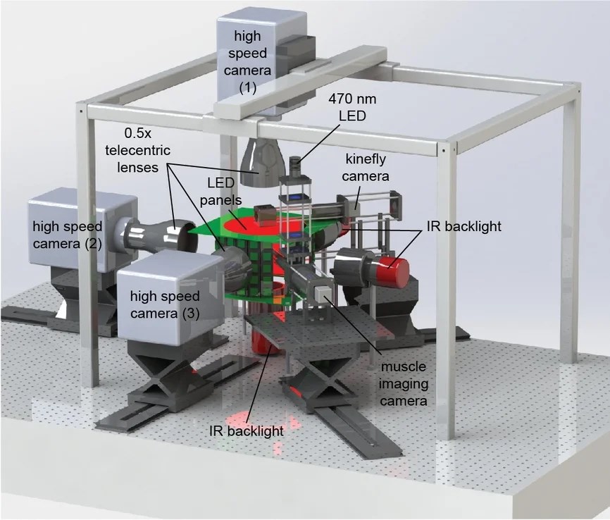

Kanat menteşesini kontrol etmede her bir kasın oynadığı rolü daha iyi anlamak için Dickinson ve arkadaşları, meyve sineğinin kas hareketini ve bunun sonucunda ortaya çıkan kanat hareketini aynı anda kaydedecek bir deney tasarladı. Kanat menteşesinin kendisi gibi deney düzeneği de karmaşık olarak tasarlandı. Araştırmacılar, böceği hareket halinde tutarken, sineğin 12 minik kanat kasının tamamına ilişkin yüksek hassasiyetli verileri ve üç boyutlu kanat hareketi desenlerini kaydetmeyi başardı. Dickinson, "Bütün bunları aynı anda yapmak çok büyük miktarda mühendislik gerektiriyordu" diyor.
Panoramik LED ekranlarla sineğin uçuşu kontrol edildi
Sinek, çevresel işaretleri simüle etmek için bir dizi panoramik LED ekranla sarıldı. Dickinson, bu işaretlerin sinek için etkili bir "video oyunu" atmosferi yarattığını ve sineğin uçuş düzenini değiştirmesine neden olduğunu söylüyor. Panoramik ekran, sineğin sola, sağa, yukarı veya aşağı uçmasını, ayrıca hızlanmasını veya yavaşlamasını sağlayacak şekilde değişebiliyor.

Sinekler saniyede 200 ışık titreşimini yakalayabiliyor
Dickinson, LED panellerin sinek deneylerinde sıklıkla kullanıldığını, çünkü böceklerin gezegendeki en hızlı görsel sistemlere sahip olduğunu ve ışık titreşimlerini saniyede yaklaşık 200 defaya kadar ayırt edebildiğini söylüyor. Karşılaştırmak gerekirse, çoğu video saniyede 24 kare hızında çekiliyor. Dickinson, sineklerin bu videoları slayt gösterisi gibi görebileceğini belirtiyor.

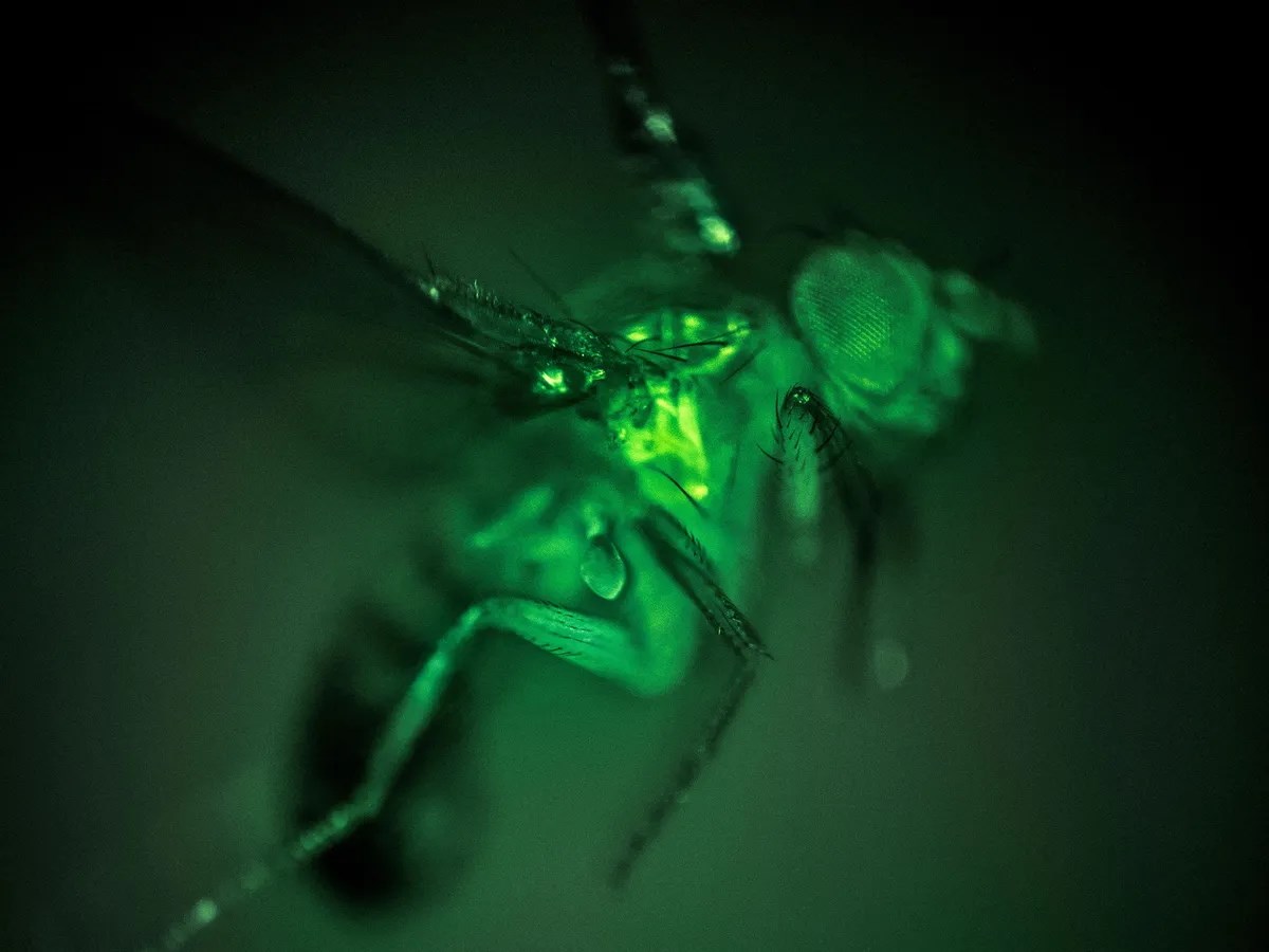

Sineklerin kas hareketlerini kaydetmek için ise genetik mühendisliğinden faydalanıldı, böylece kaslar, aktif olduğunda parlayacak şekilde ayarlandı. Bir mikroskop, floresan eklenmiş kasları uyarmak için belirli bir dalga boyundaki ışığı sinek üzerine yansıtacak ve ardından uyarılan kaslardan yayılan ışığı kaydedecek şekilde tasarlandı.
Sineklerin uçuşunu kaydetmek için video oyunu atmosferi yaratıldı Tam Boyutta Gör
15.000 fps'lik üç kamerayla kanat hareketleri kaydedildi
Bu arada, kanat hareketi, saniyede 15.000 kare kaydebilen üç yüksek hızlı kamerayla yakalandı. Böceğin uçuşunda önemli değişikliklere neden olabilecek kas hareketlerindeki küçük değişiklikleri yakalamak için kameraların aynı zamanda yüksek uzaysal çözünürlükte çalışması gerekiyordu. Son derece kısa pozlama süresi nedeniyle, kameraların görüntü üretmek için çok fazla ışığa ihtiyaç duyuldu. Araştırmacılar, görüntü çekerken böceklerin körleşmesini önlemek için kızılötesi kameralar kullandı.
Son olarak düzeneğe, her kanat çırpışının boyutu hakkında gerçek zamanlı geri bildirim sağlayan üçüncü bir kamera yerleştirildi. Böylece, LED simülasyonunun sineğin uçuşuna verdiği tepkinin yönlendirilebilmesi sağlandı.
