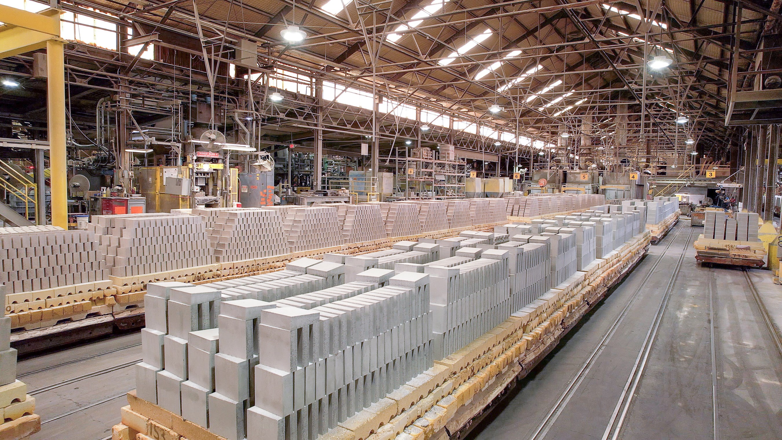

Boston merkezli MIT çıkışlı Electrified Thermal Solutions (ETS), ABD’nin önde gelen refrakter üreticilerinden HarbisonWalker International (HWI) ile elektrik iletebilen tuğlalarının (E-brick) seri üretimi için stratejik bir üretim anlaşması imzaladı.
Bu ortaklık, ETS’nin geliştirdiği Joule Hive Termal Batarya sistemini sanayiye ölçekli şekilde sunmayı hedefliyor. Sistem, yenilenebilir elektrikle 1.800°C’ye kadar ısı üretip depolayabiliyor. Bu sıcaklık seviyesi, çimento, çelik ve cam gibi enerji yoğun üretim süreçlerini fosil yakıtlara ihtiyaç duymadan çalıştırmak için yeterli.
Elektrikli tuğlalarla fosilsiz endüstri
ETS’nin patentli E-brick teknolojisi, sadece yüksek sıcaklıklara dayanmakla kalmıyor, aynı zamanda içinden geçen elektrik akımıyla doğrudan ısı üretebiliyor.  Bu sayede sistem tasarımı sadeleşiyor, enerji dönüşüm verimliliği artıyor. HWI’nin mevcut ABD tesislerinde üretilecek bu tuğlalar, yeni altyapı kurmadan seri üretim imkanı sağlayacak.
1.800 dereceye kadar ısı depolayan devrimsel tuğla Tam Boyutta Gör
ETS, ilk ticari ölçekli Joule Hive sistemini 2025’te devreye almayı, 2030 yılına kadar ise toplamda 2 gigavatlık termal güç kapasitesine ulaşmayı planlıyor. Bu hedef, on binlerce E-brick üretimini gerektiriyor. HWI ile yapılan anlaşma, yeni fabrika kurulumlarını beklemeksizin bu talebi karşılayacak hızda üretimi mümkün kılıyor.
