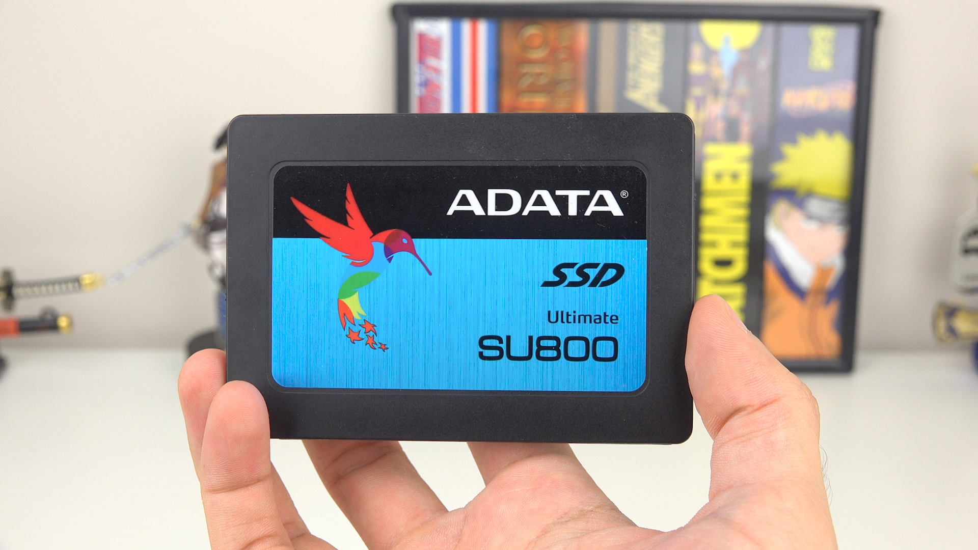

Kutudan SSD’nin kendisi, garanti belgesi ki ürün rakipleriyle benzer şekilde 3 yıl garantili ve 9.5mm yuvalarda boşta kalmaması için 2.5mm’lik bir adaptör çıkıyor.

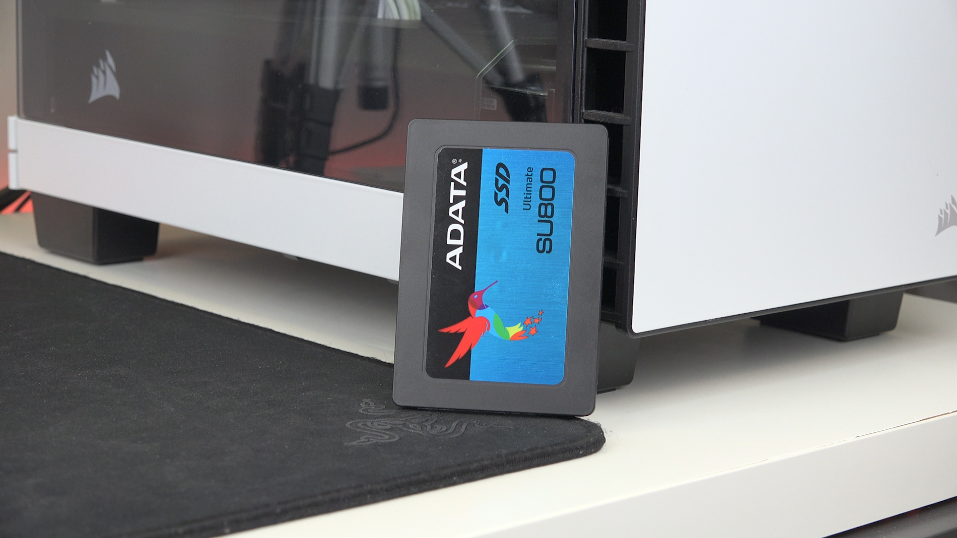

10.4cm uzunluğunda, 6.9cm eninde ve 7mm kalınlığında bir SSD, hem formu hem de günlük kullanımda 0.65W tüketimiyle dizüstülerde kullanılmaya uygun. 6GB/saniye destekli Sata arayüzünü kullandığını ekleyeyim.
Tam adıyla A-Data SU800 Ultimate aslında TLC bazlı bir SSD, lakin 3D Nand üretim mimarisiyle planar, yani iki boyutlu mimariye kıyasla gigabyte başına maliyeti, enerji tüketimi azaltılırken güvenilirliği ve okuma/yazma hızı arttırılmış oluyor; Planar Nand’lar için yolun sonu gözüktü desem yeridir.
128/256/512 ve 1TB seçenekleriyle gelen SU800’ün elimizdeki 512GB olanı için 400TB yazma ömrü biçilmiş, çoğu TLC’li rakibinden ortalama 100-150TB daha yüksek. Uzun vadeli kullanım deneyimlerimden gördüğüm kadarıyla çoğu zaman bu değeri ikiye katlayabiliyorsunuz, biraz şanslıysanız eğer bu değer birkaç petabyte’ı bile bulabiliyor. Günde 100GB yazdığınızı varsaysak bile düz hesapla ortaya 10 sene gibi bir süre çıkıyor.

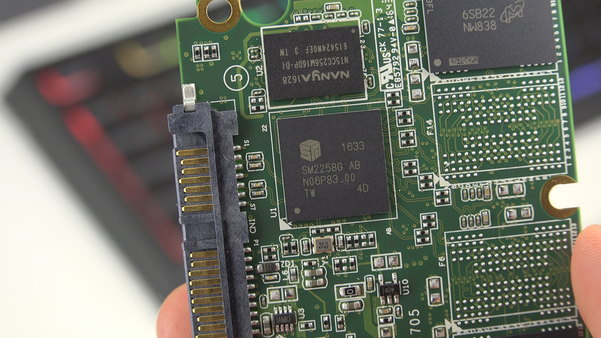

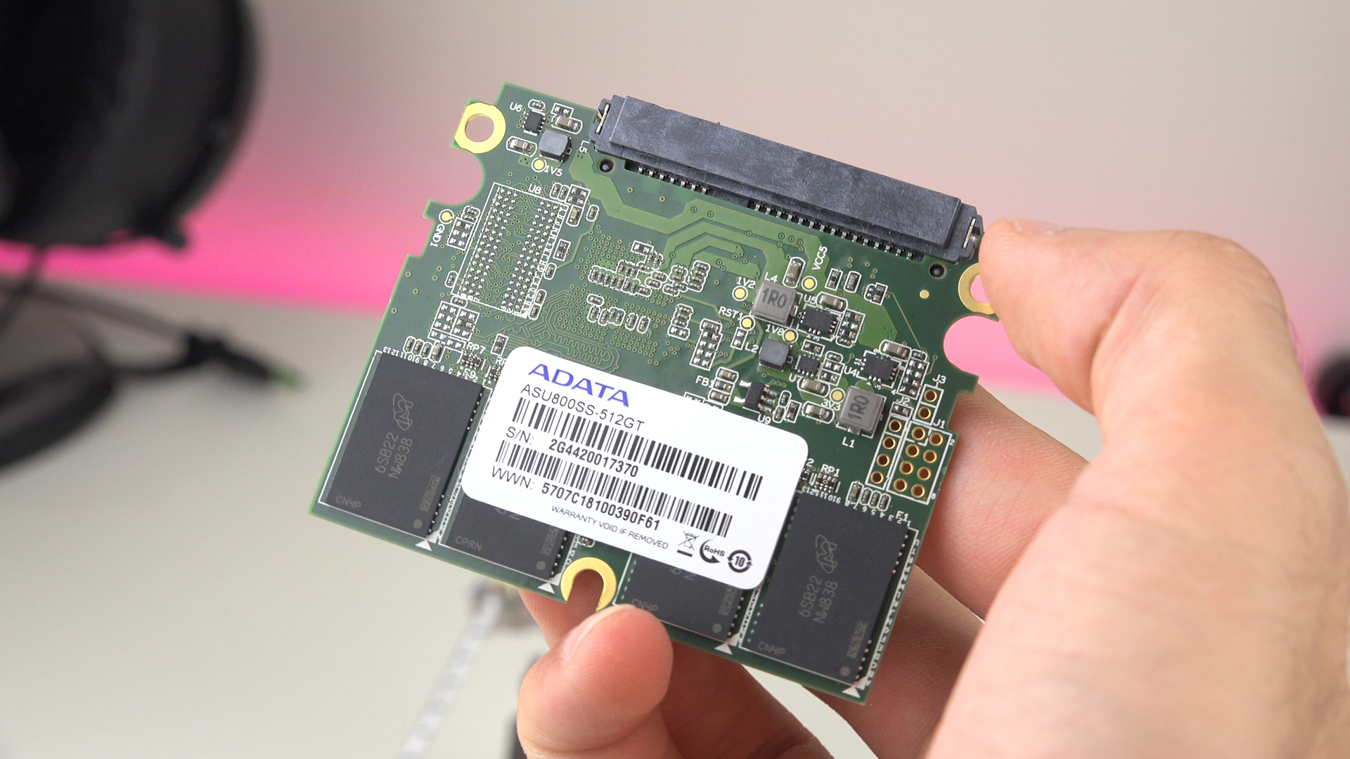

Micron üretimi 384 gigabit birinci nesil 6 3D Nand yongasıyla TLC bazlı rakiplerinden ortalama %35-40 daha dayanıklı olmasında 3D Nand üretim mimarisinin rolü var, lakin büyük pay LDPC ECC Engine, yani düşük yoğunluk parite hata kontrolü yapan motorda, bu rakibi SSD’lerde birebir karşılaştığımız bir şey değil, ayırıcı niteliklerinden. Kontrolcü tarafında SLC önbellekleme algoritmalı Silicon Motion SMI 2258G 4 kanal kontrolcü ve Nanya 256MB DDR3 önbellek var.

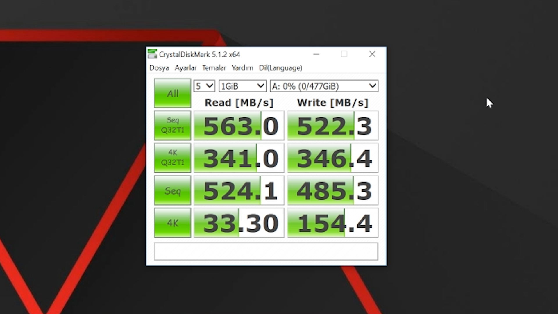

Crystalmark’ta sıralı 32 sıra 1 izlekli testte kağıtüstü skorları elde edebildim, günlük kullanımda daha etkili sıralı okuma ve yazma hızları segmentinden beklenecek seviyede, aynı şekilde 3D Nand’lı ama kontrolcüsü farklı Crucial MX300’den ve Planar TLC’li Samsung Evo 750’den özellikle sıralı ve 4K testinde okuma hızı anlamında daha başarılı, yazmada biraz daha yavaş.

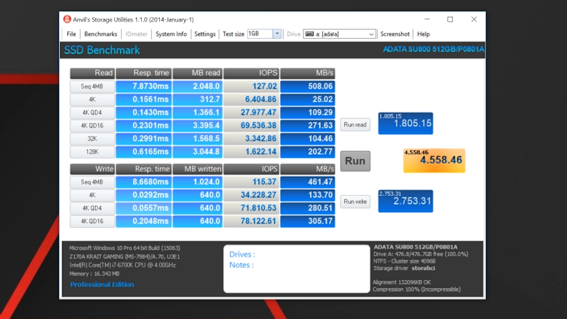

Anvil Storage Utilities’te yine okuma hızı anlamında segmenti rakiplerinden üstün, yazma ve erişim hızında ufak farkla geriden geldi SU800, IOPS hızlarını da tablodan görebilirsiniz.

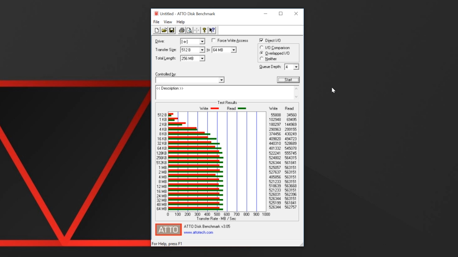

Son olarak ATTO Disk Benchmark, skorlar gayet iyi görünmekle beraber okuma hızında yine belirgin üstünlük var.
