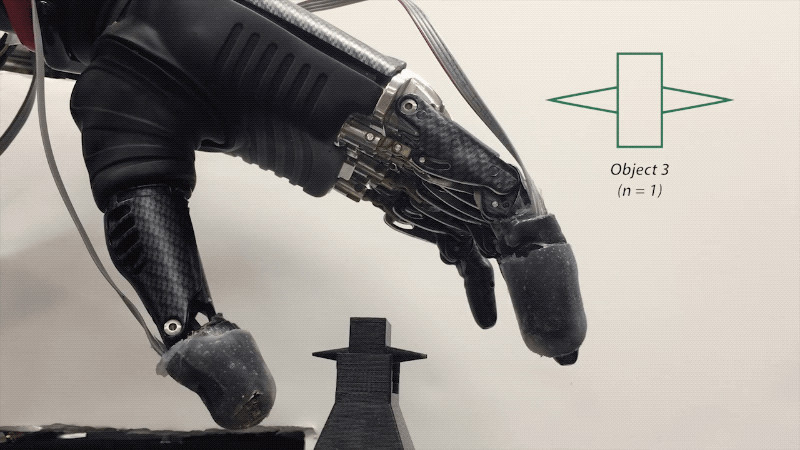

Biyomedikal mühendisliği bölümünde yüksek lisans öğrencisi Luke Osborn'un liderliğinde gerçekleştirilen çalışmada insan biyolojisi taklit edildi. İnsan cildinin; beyne çeşitli duyumları ileten karmaşık bir reseptörler ağı ile donatıldığını belirten araştırmacılar elektronik ciltte de benzer bir yapı oluşturmaya çalıştı. İlk olarak kauçuk ve kumaş kullanarak elektronik cildin fiziksel yapısını oluşturan araştırmacılar daha sonra elektronik cilde, periferik sinirlerle bağlantı kuran bir dizi sensör yerleştirdi.
Elektronik cildi standart protezlerden ayıran nokta da sensörlerin periferik sinirlerle kurduğu bağlantı ile ortaya çıkıyor. Sensörler herhangi bir teması(örneğin keskin bir bıçağa ya da yumuşak bir topa dokunulduğunda) algıladığında bu tepkiyi periferik sinirlere iletiyor. Merkezi sinir sistemi ile sensörler arasında köprü vazifesi gören periferik sinirler de sanki gerçek bir ciltten gelmiş gibi uyarıyı merkezi sinir sistemine iletiyor. Bu sürecin sonunda proteze gelen uyarı kullanıcı tarafından hissedilmiş oluyor.
Tabi uygulamada oldukça kısa olan bu sürece ulaşmak bir hayli uzun sürdü. Araştırmacılar uzuvlarını kaybeden denekler üzerinde TENS(transkutanöz elektriksel sinir stimülasyonu) uygulamasıyla elektronik cildi test etti. Elektrotların deriye elektrik akımı göndermesine dayanan bu uygulama ile aynı anda kullanıcılar EEG cihazına da bağlandı. Böylece elektronik cilt bir nesneye dokunduğunda kullanıcıların beyin aktivitesi izlenerek dokunma faaliyetinin beyindeki yansıması takip edildi.

Bir yılın üzerinde süren test süreci sonunda elektronik cildin; şekil, ağrı, acı, yumuşaklık, sertlik, keskinlik gibi konularda son derece başarılı bir şekilde kullanıcılara yardımcı olduğu gözlemlendi. Yani kullanıcılar bu elektronik cildin yer aldığı bir protezi kullandıklarında acıyı hissedebilecekler. Nasıl ki elimiz kapıya sıkıştığında acıyı hissedebiliyoruz elektronik cildi kullanan kişiler de cilde yönelik bir baskıda çok benzer bir hissi deneyimleyecek.
