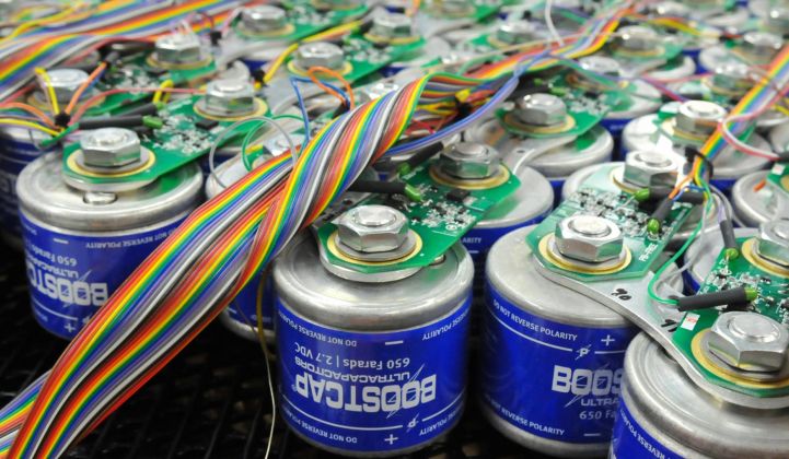

Çinli bilim insanları, günümüzde üretimi sürdürülebilir olmayan süper kapasitörlerden faydalanmak için yeni bir yöntem keşfetti. Yöntem ile telefonlar ve elektrikli araçlar kısa sürede şarj edilebilir
Çok kısa bir sürede çok büyük miktarda enerji alabilen ve serbest bırakabilen kondansatörlerden olan süper kapasitörler bu özelliği ile elektrikli aletlerin hızlıca şarj edilebilmesi için en işlevsel materyaller arasında gösteriliyor. Özellikle cep telefonları ve elektrikli otomobillerde süper kapasitörlerin sıkça kullanılabilmesi için çok sayıda çalışma mevcut ancak bu materyallerin ana bileşeni olan karbon aerojel üretimi bir hayli zor. Bu zorluk bilim insanlarının süper kapasitörlerden istedikleri ölçüde yararlanamamasına neden oluyor.
