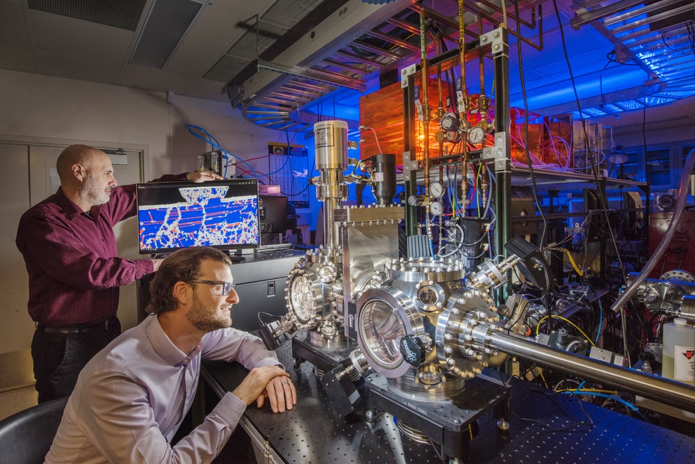

Araştırmacılardan John Curry geleneksel alaşımların içerdikleri parçacıkların boyutları küçültülerek sert hale getirildiklerini, buna rağmen uzun süre yüke ve sıcaklığa maruz kaldıklarında yapılarında bozulmalar meydana geldiğini, öte yandan Sandia alaşımının uzun süren stres ve sürtünme testlerinden sonra bile mikro yapısal bütünlüğünü koruduğunu gördüklerini söylüyor.
Araştırmacılar testler sırasında daha da ilginç bir durumla karşılaşmışlar. Sürtünmeye maruz kaldığında alaşımın üzerinde siyah bir tabaka oluşmuş. Bunu incelediklerinde elmas benzeri karbon katmanı olduğunu fark eden bilim adamları, bunun çok iyi bir kayganlaştırıcı olarak halihazırda kullanıldığını, sadece özel şartlarda ve çok yüksek maliyetlerle üretilebildiğini belirtiyorlar.
Curry, alaşımın sertliği ve yüksek dayanımı sayesinde sürtünme esnasında ortamdaki karbonları üzerine çekerek ve nihayetinde yıkarak elmas benzeri karbon katmanına dönüştürdüğünü tahmin ettiklerini ifade ediyor.
