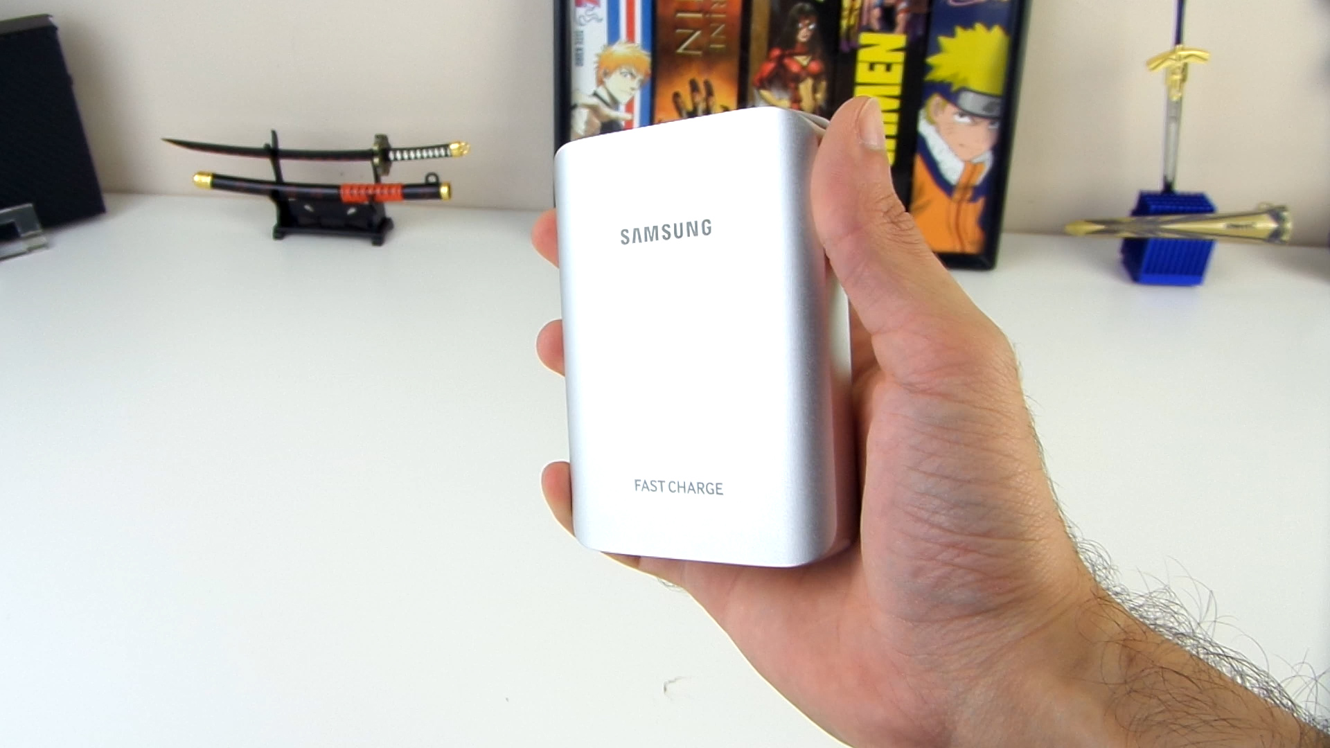

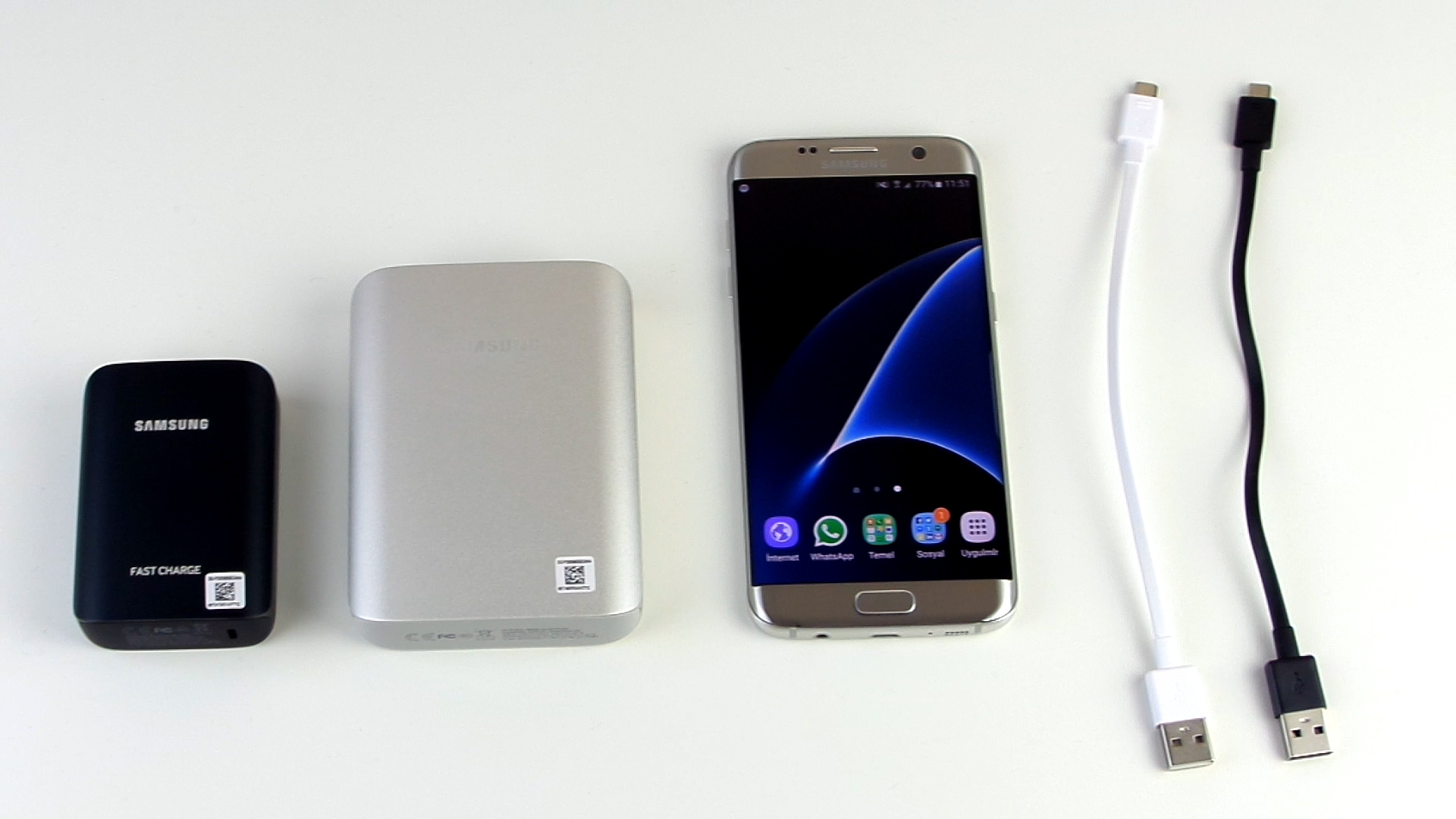

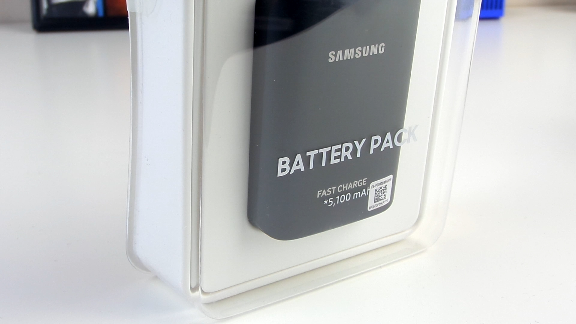

Sade bir kutulamayla geliyorlar. Arkasında sunabildiği güce dair detaylı bilgi geçilmiş. Kutusunun içerisinden ilk etapta ürünlerin kendisi, altlarında ise kısa USB kabloları çıkıyor.

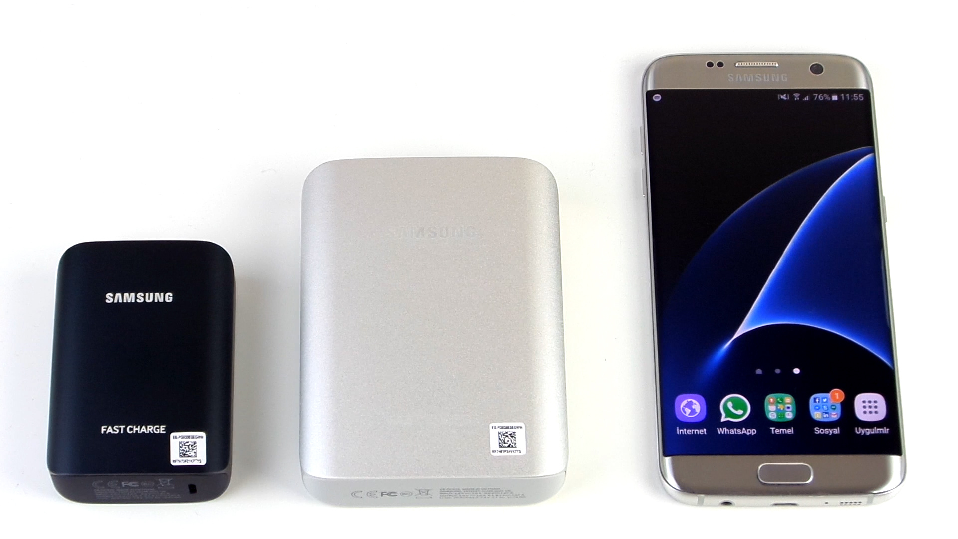

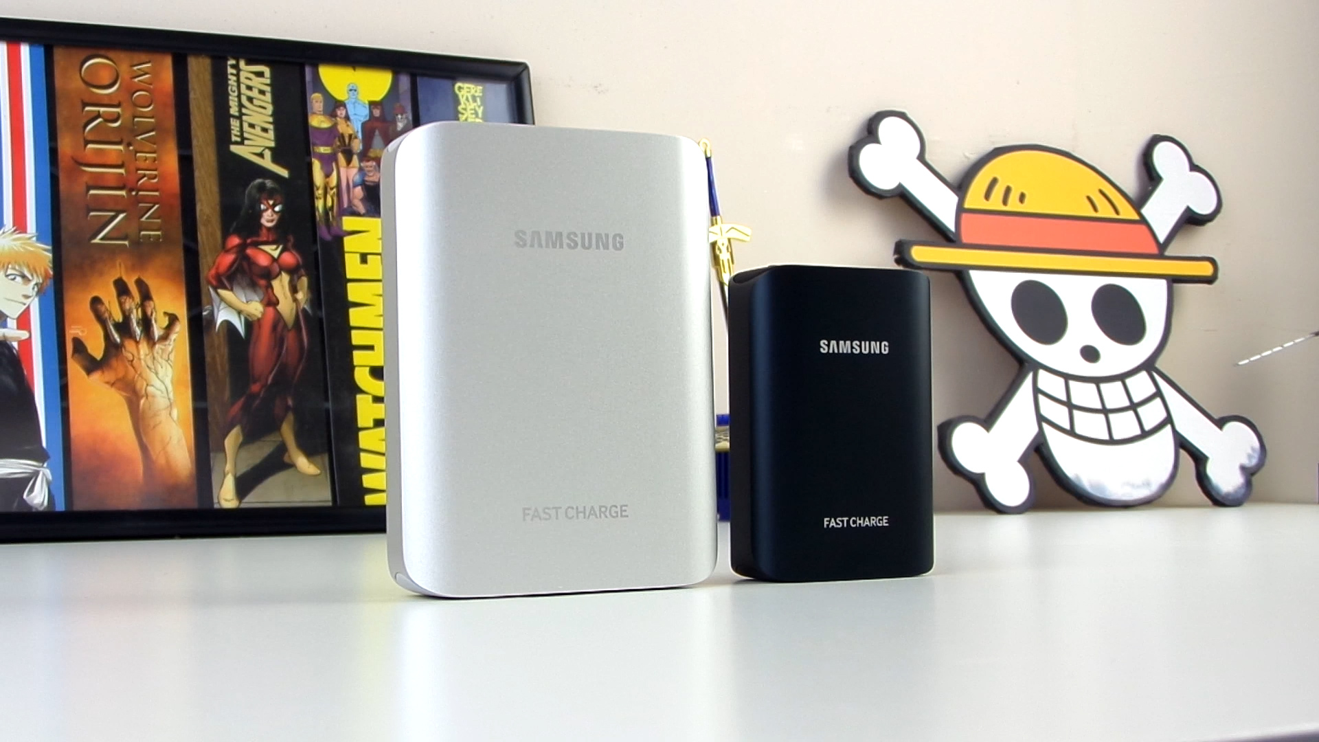

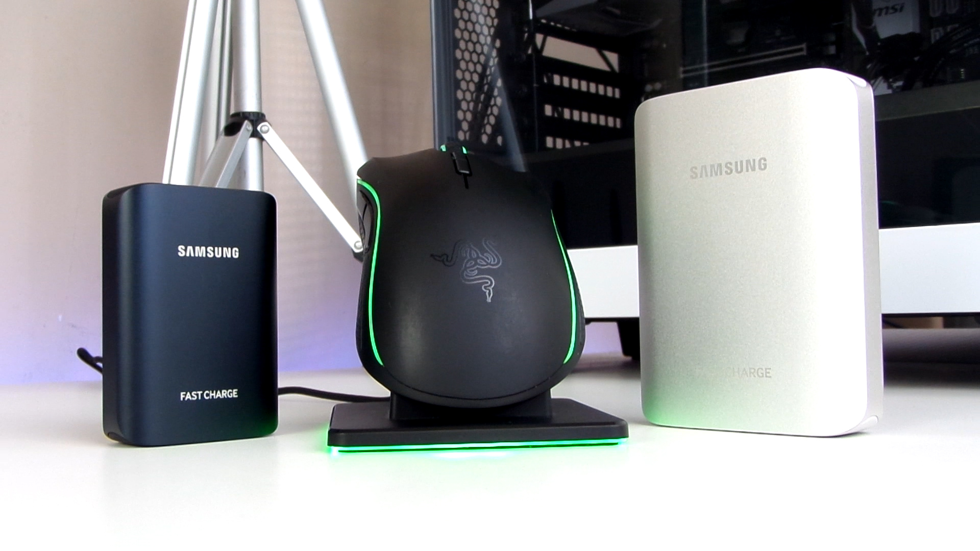

Boyutları ve malzeme kaliteleriyle başlayalım. 5100mAh ve 10200mAh şeklinde iki kapasite seçeneği sunulmuş, 5100mAh olanı avucunuzun içine tam sığıyor, 10200mAh ise elden taşacak boyutlarda. Küçüğü 153gram, büyüğü ise 290 gram ağırlığında.

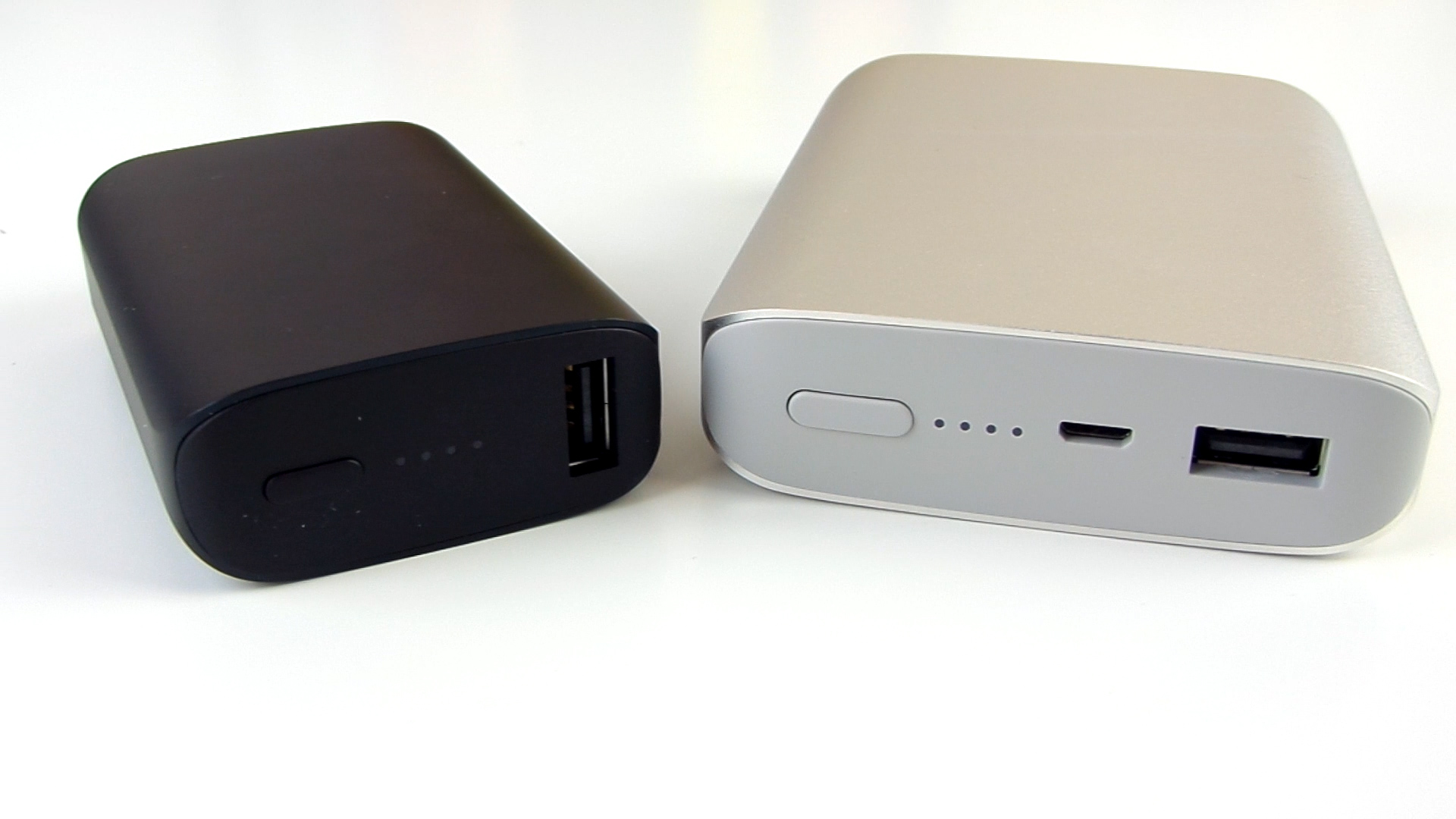

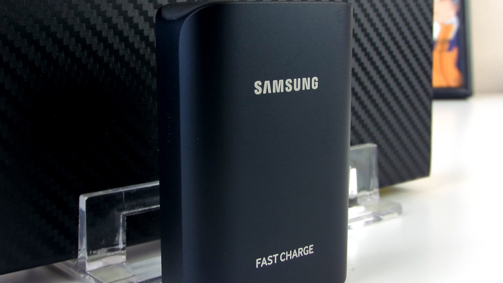

Alt ve üst yüzeyleri sert diri plastik, geriye kalan kısımları ise alüminyumdan imal edilmiş. Bir bütün olarak hayli sağlamlar, insan gücüyle ezmek veya bükmek mümkün değil. Elde tutuş hissiyatları çok iyi, soğuk metal hissi hayli güçlü. Küçüğü boyutuna oranla ağırmış gibi geliyor ama tartıda rakipleriyle eş düzeyde. Büyüğünde tüm portlar üst yüzeyde, küçüğünde şarj portu aşağıda. Üzerlerindeki buton ve 4 kademeli LED’ler ile batarya durumunu gözlemleyebiliyorsunuz.

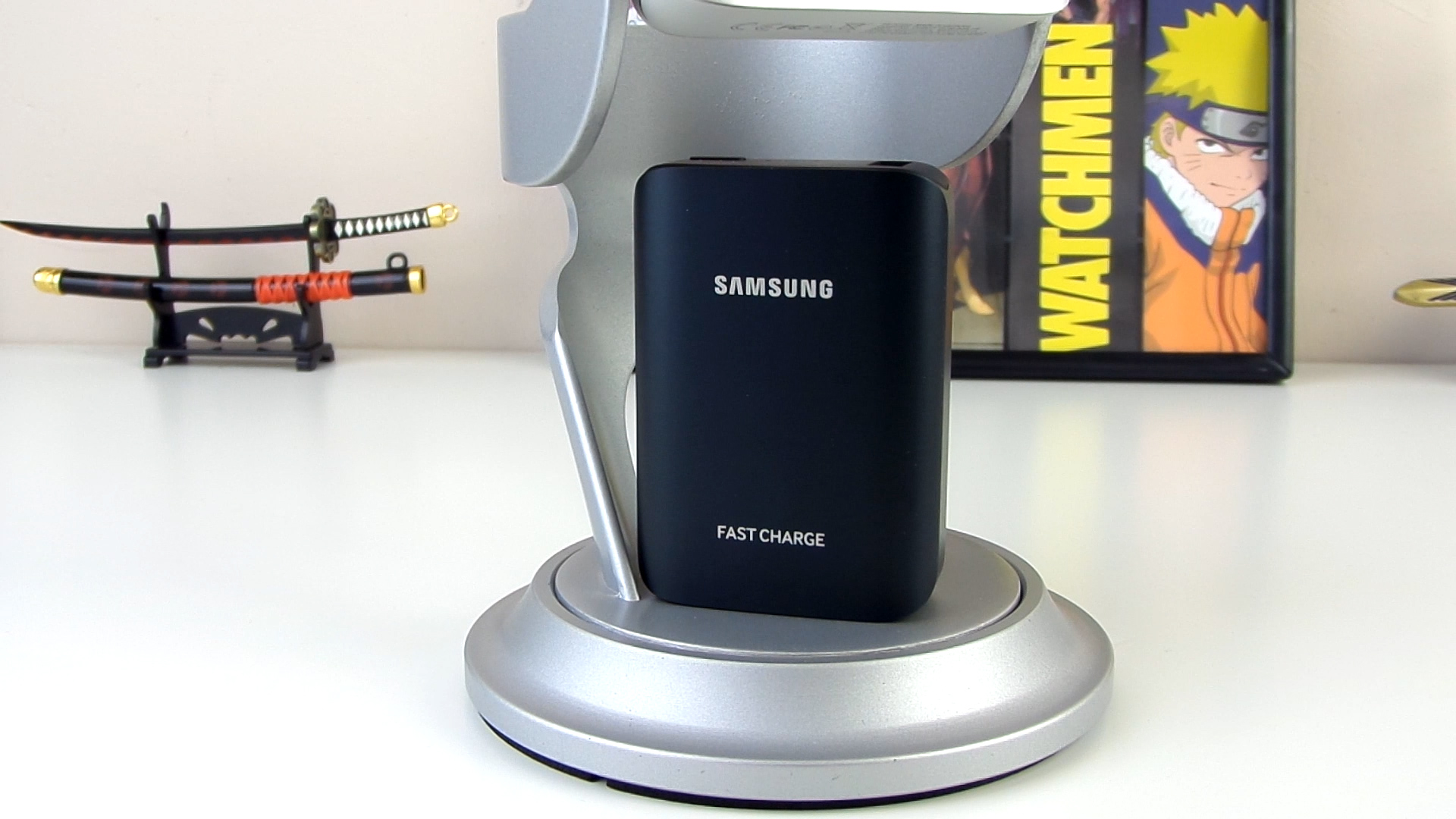

Samsung’un hızlı şarj destekli yeni powerbank’leri tasarımsal anlamda çok hoşlar, ben özellikle 5100mAh olanını günlük kullanım için hayli beğendim, boyutları itibarıyla şirin duruyor hatta. Ürünleri ikisi de S6 ve Note 4 sonrası tüm cihazlarda hızlı şarj yapabiliyor, 9V 1.67 amper ile kısa sürede belirli bir yüzdeyi dolduruyor, acil durumlarda işe yarıyor doğrusu. Diğer hızlı şarj destekli aygıtlara ise 5V 2A hızlı şarj sağlıyor. Ek olarak ikisinde de hem powerbank’i hem de telefonu aynı anda şarj edebildiğinizi ekleyelim, önceliği telefona veriyor ardından kendine yoğunlaşıyor.

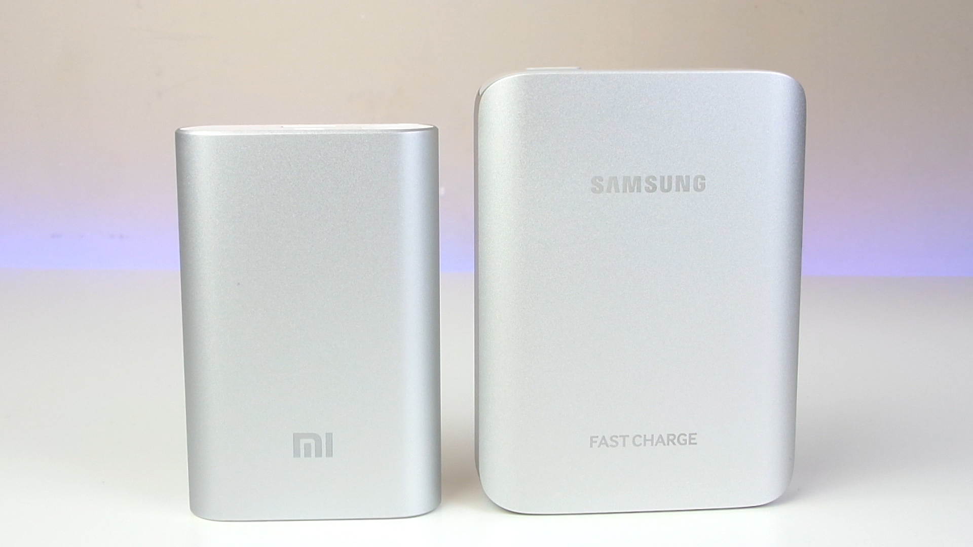

Ülkemizde popüler ve daha önce kullandığım 10000mAh Xiaomi powerbank S7 Edge’imi sadece 1.3 kez şarj edebiliyor, verimlilik anlamında 2.3 kez şarj edebilen Samsung’dan hayli geride, ayrıca 9v 1.67 amper destekli olmadığı için 0’dan 100’e hızlı şarjda da Samsung’dan 30-40 dakika geride kalıyor. Boyut anlamında Samsung daha cüsseli ama pratikteki getirileri boyut farkını tolere etmek için yeter de artar.
