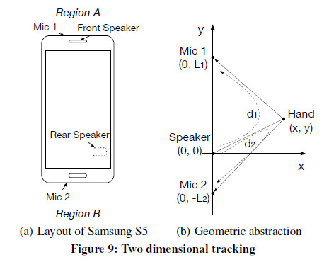

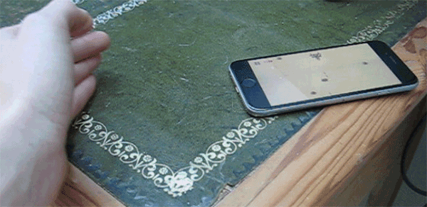

Örneğin bu yazımızın konusunu oluşturan araştırmada ses dalgaları kullanılmış. Çin'deki Nanjing Üniversitesi Bilgisayar Bilimleri ve Teknolojileri Fakültesinden Wei Wang ve Alex X. Liu tarafından geliştirilen bu uygulama, akıllı telefonun hoparlörünü kullanarak 17 ile 23 KHz (insanların duyabildiği üst sınırlarda olan bu sesleri sadece gençler duyabiliyor)aralığında ses yayınlıyor. Yansıyan ses dalgalarını yine telefonda bulunan mikrofonlarla analiz ederek nesnenin telefona uzaklığı 4 milimetre hata payıyla bulunabiliyor.
Gecikme Sadece 15 Milisaniye
Gerçek zamanlı çalışan bu uygulama, tüm bu işlemleri sadece 15 milisaniyede yapabildiği için insanlar gecikme yokmuş gibi kullanabiliyor. Henüz geliştirmesi devam eden bu proje şimdilik uygulama marketlerinde yok. Uygulamayı geliştiren araştırmacılar, diğer geliştiricilerin de kullanabilmesi için bir API (uygulama programlama arayüzü) hazırlamayı düşünüyormuş.
