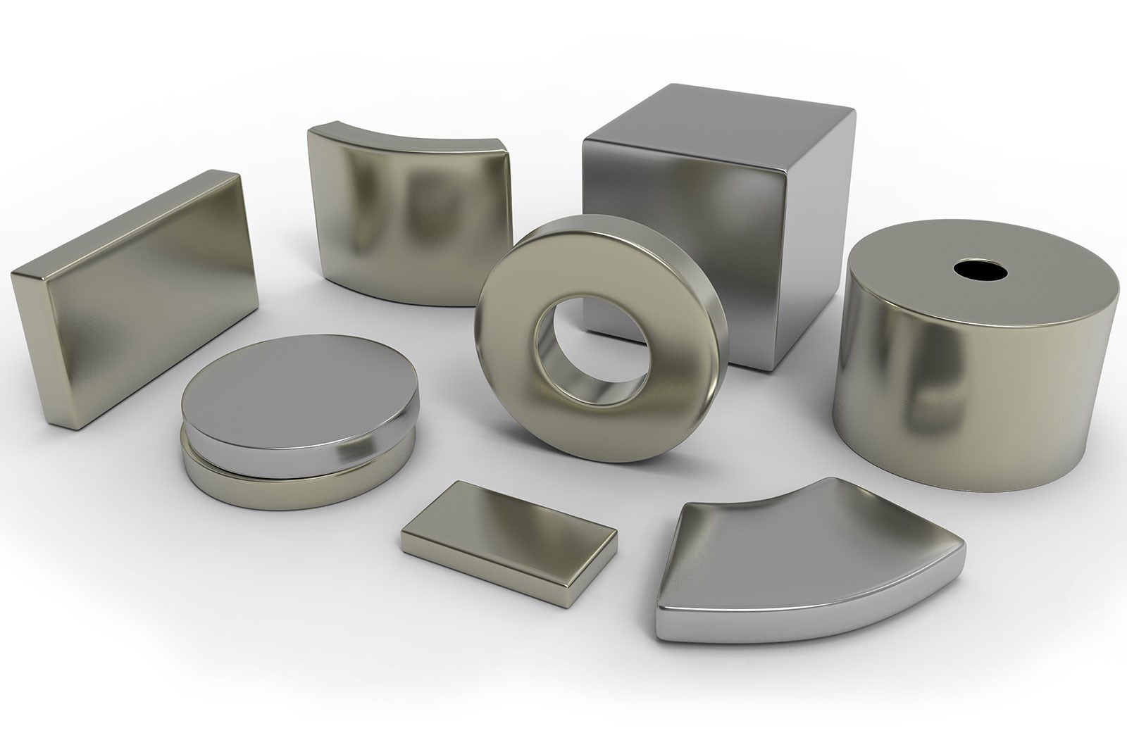

Süper güçlü elektromanyetik mıknatıs olarak adlandırılan noedyum mıktanıstları Neodyum (Nd), Demir (Fe) ve Bor (B) bileşenlerinden elde ediliyor. Güçlü oldukları için motorlarda, jeneratörlerde, elektrikli otomobil motorlarında, cep telefonlarında, bilgisayarlarda, rüzgar türbinlerinde ve yüksek tork gerektiren teknolojik araçlarda kullanılıyor.
