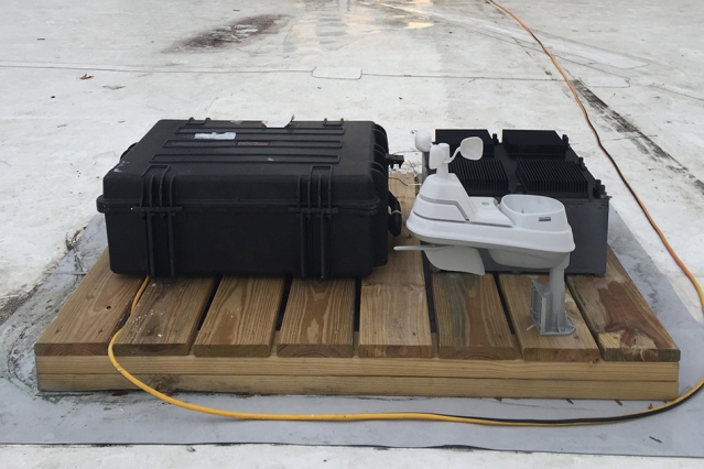

Termal rezonatörün başarılı bir şekilde çalışmasındaki en büyük pay ise rezonatörde kullanılan maddelere ait. Micheal Strano cihazın metal köpük, grafen ve oktadekan olarak bilinen bir kimyasal bileşimden oluşturulduğunu belirtiyor. Bakır veya nikelin, kolayca faz değiştirme özelliğine sahip olan oktadekana aşılanması ile köpük tabakası hazırlanırken sonrasında bu tabakanın mükemmel bir iletken olan grafen tabakasıyla kaplanmasıyla cihaz hazır hale geliyor. Bu üç maddenin özel kombinasyonu ile hazırlanan cihaz termal efüzyon özelliğine sahip oluyor. Bu özellik ile cihaz, oldukça etkili bir şekilde çevresinden ısı alabiliyor veya sahip olduğu ısıyı serbest bırakabiliyor. Böylece sıcaklık dengesini koruyabilen ve ısıyı yüzeyinde istediği şekilde yayabilen rezonatör, yüzeyinin bir kısmını daima soğuk olarak ayarlayıp sürekli bir ısı akışı sağlıyor.
Benzer ürünlerden daha fazla enerji üretebiliyor
Geliştirdikleri cihazı 10 gün boyunca test eden araştırmacılar, her gün 10°C'ye varan sıcaklık değişimleri karşısında cihazın 1.3 miliwatt'lık güç üretebildiğini gözlemledi. Tabi üretilen bu miktar az gibi görünse de aslında bugüne kadar geliştirilen termoelektrik ürünlerin vadettiğinin çok daha üstünde. Üstelik termal rezonatör güçlü termal efüzyon özelliğine sahip olduğu için enerji üretirken güneşten ya da rüzgardan kaynaklanan şiddetli sıcaklık değişimlerine de ihtiyaç duymuyor.
Araştırmacılar üretilen bu miktarın, batarya kullanımının tehlikeli olabileceği ve az enerjiye ihtiyaç duyulan sensörlerde veya benzeri noktalarda yeterli olabileceğini düşünüyor. Bununla birlikte rezanatörün daha verimli ve yüksek miktarda enerji üretebilmesi için de çalışmalar sürdürülüyor.
