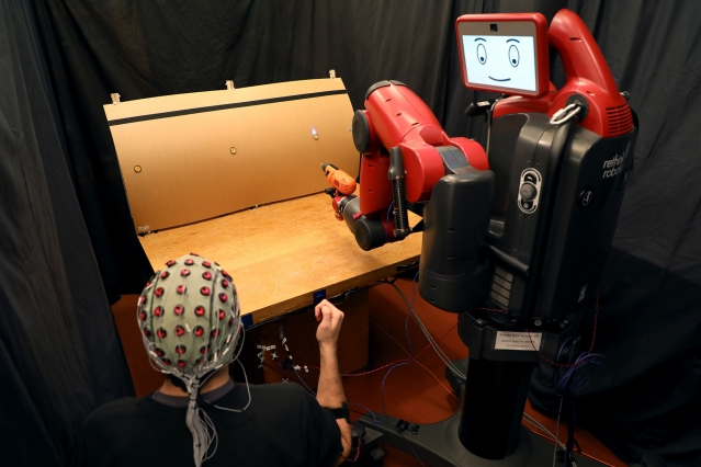

CSAIL'nin paylaştığı videoya geçmeden önce sistemin nasıl çalıştığından kısaca bahsetmekte fayda var. Elektromiyografi(EMG) ve elektroensefalografi(EEG) geri bildirimlerini bir araya getiren sistem öncelikli olarak kullanıcının beyin sinyallerini analiz etmeye dayanıyor. Kullanıcıların kafasına yerleştiren bir dizi elektrot ile kişilerin beyin sinyalleri inceleyen sistem daha sonra bu sinyalleri analiz edip bağlı olduğu robota ileterek robotun, sinyallere uygun hareketi yapmasını sağlıyor. Buraya kadar olan kısım aslında beyin sinyalleri ile kontrol üzerinde yapılan çalışmalara oldukça benzer. CSAIL'yi diğer çalışmalardan ayıran kısım ise robot, beyin sinyallerine uygun davranmadığında kendisini ortaya çıkarıyor.
Robot beyin sinyallerine aykırı davrandığında beyin, bu aykırılığı gösteren sinyaller oluştururken elektrotlar ile aykırılık sinyalleri tespit ediliyor. Bu kez kullanıcının koluna bağlanan ve kas aktivitesini değerlendiren EMG elektrotları devreye giriyor. Kullanıcının kas aktivitesi ile robot sağa veya sola doğru hareket ederek beyin sinyalleri ile istenilen ancak gerçekleştirilmeyen eylemi tamamlıyor. Böylece beyin sinyallerinin yeterli olmadığı noktalarda el hareketleri ile robot kolayca kontrol edilmiş oluyor.
Başarı oranı oldukça yüksek
Sistemi test ederken matkap kullanan Baxter isimli bir robottan faydalanan araştırmacılar, robotun sadece beyin sinyalleri ile kontrol edildiğinde yüzde 70 oranında istenilen işlemi yerine getirdiğini belirtiyor. Kas aktivitesi de işin içine girdiğinde ise bu oran yüzde 97'ye ulaşıyor. Araştırmacılar ayrıca sistemi test ederken daha önce sistemi hiç kullanmayan kişilerin test koltuğuna oturduğunun da altını çiziyor. Yani sistem ile robotu kontrol etmek için herhangi bir tecrübe ya da ekstra bir bilgi gerekmiyor.
