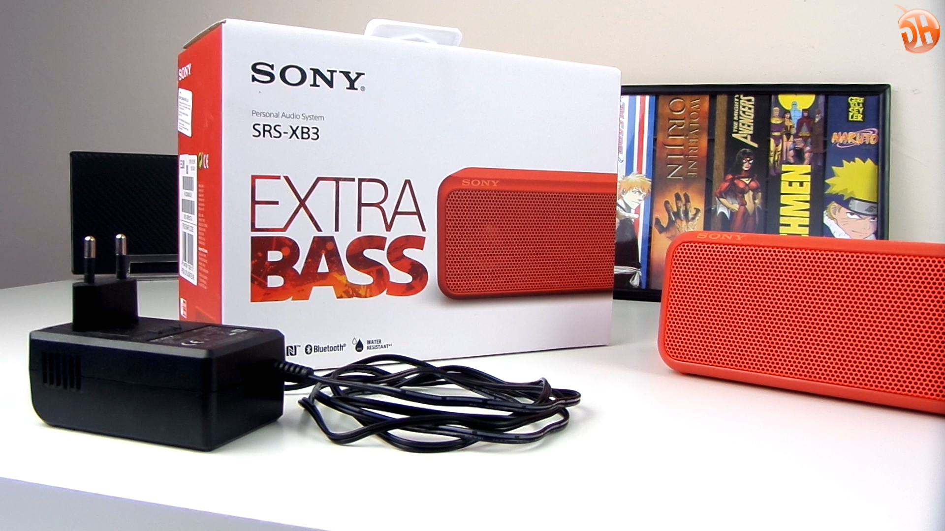

Sade ve cici görünen bir kutu, arkasını çevirince detaylı bilgilere erişebiliyorsunuz ama bazı kritik detaylar atlanmış, o detaylara değineceğiz. Kutunun içerisinden 2.5 amper gücünde, yeterli uzunlukta kablosu ve hoparlöre paralel boyutlarda bir şarj adaptörü çıkıyor, jack’ından da anlaşılabileceği üzere öyle alelade bir şarj makinesiyle şarj edemiyorsunuz ama SRS-XB3’ü 3.5-4 saatte şarj edebiliyor. Kablolu olarak ses aktarmak da mümkün ama kutuya bir AUX kablosu dahil edilmemiş, taşınabilir bir cihaz için içerisinden taşıma çantası çıkmamasını ise eksi hanesine yazdım.

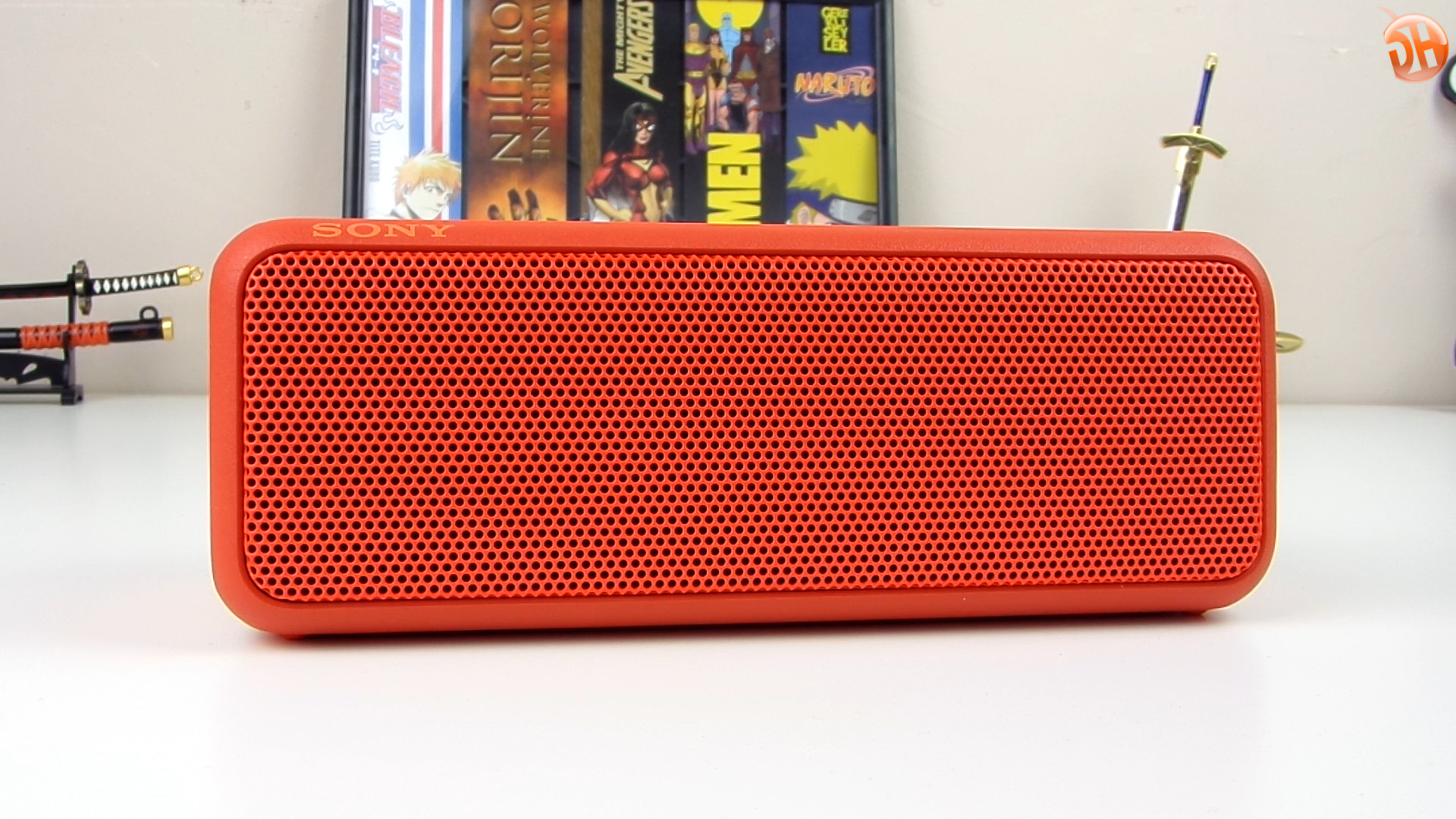

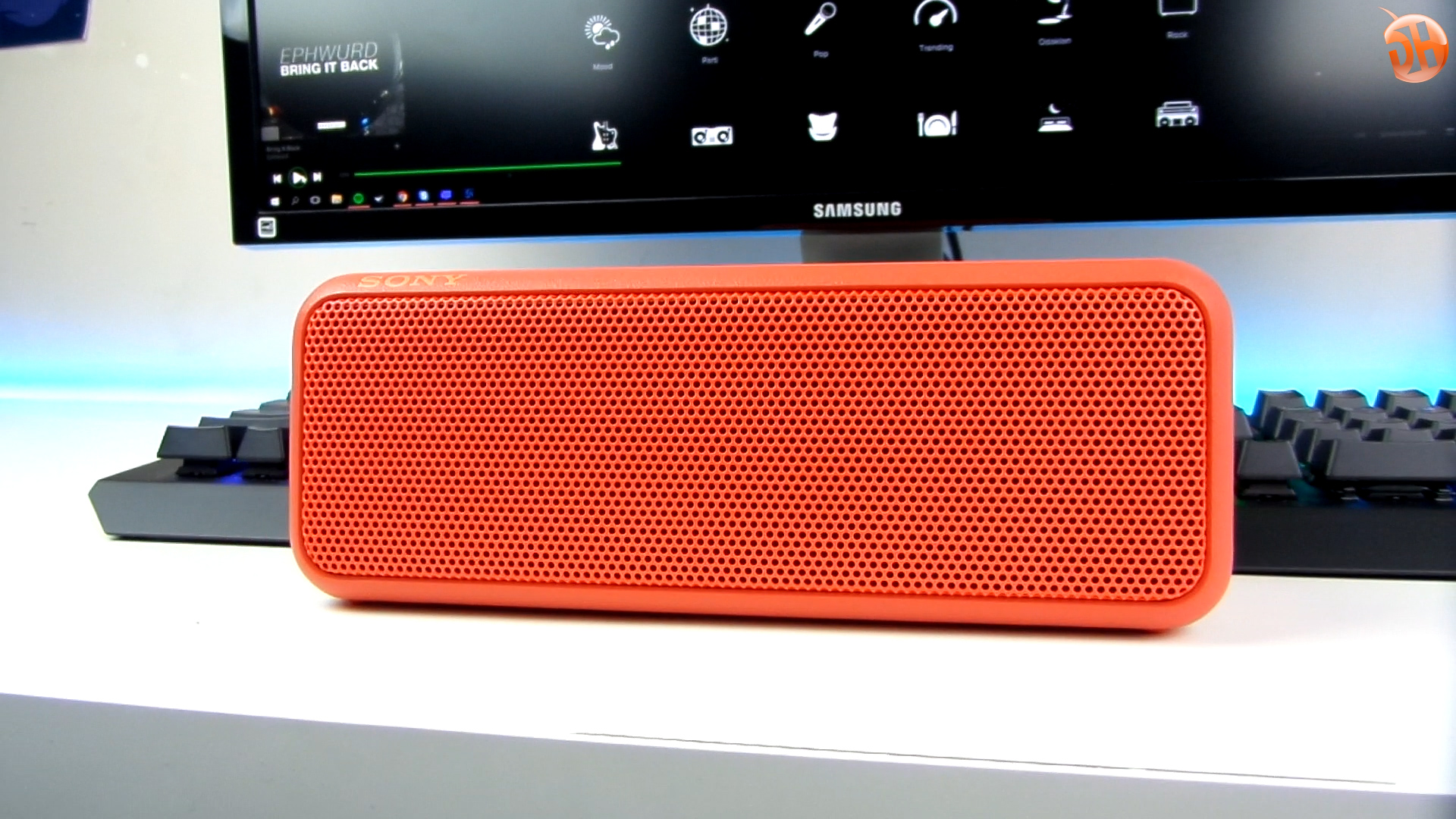

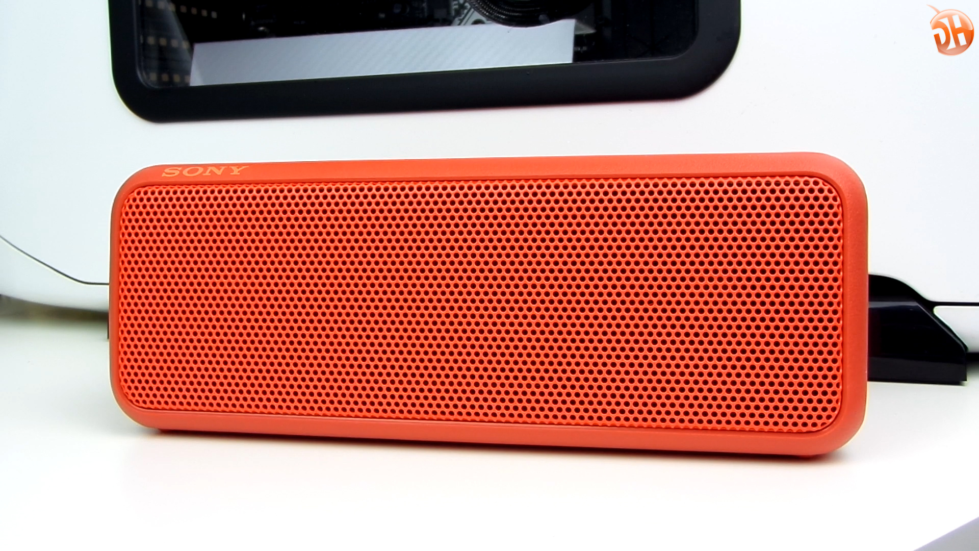

Hoparlör ızgaraları hariç diri ve ağır bir plastikten imal edilmiş bir gövdeye sahip. 21.1cm eninde, 8cm boyunda ve 8cm derinliğinde, cüsseli bir bluetooth hoparlör, bluetooth hoparlör deyince hep küçük aygıtlar gelmesin aklınızda, tartıya çıktığında da ibre 930gramı gösteriyor. Bu ağırlık boşuna değil, merak edenlere baştan bildirelim.
SRS-XB3’ün yapısı parmak izi tutacak bir yapı değil, su da tutmuyor, IPX5 sertifikasına sahip. Özetle bu sertifika 3 metre mesafeden, 3 dakikadan uzun bir süre su püskürtülmesi ve ince detaylardan oluşan bir testin ardından alınabiliyor. İşin özü bu hoparlörü suya havuza atamazsınız, havuzdan canlı çıkmaz ama mesela plajda veya havuz kenarında üzerinizdeki suyun hoparlöre damlamasından, ıslak elle tutmaktan veya bir bardak içeceğin gazabından korkmayabileceğiniz anlamında geliyor. Gerçi dayanıklı olduğu sıvılar için sadece tatlı su, musluk suyu ve ter verilmiş.

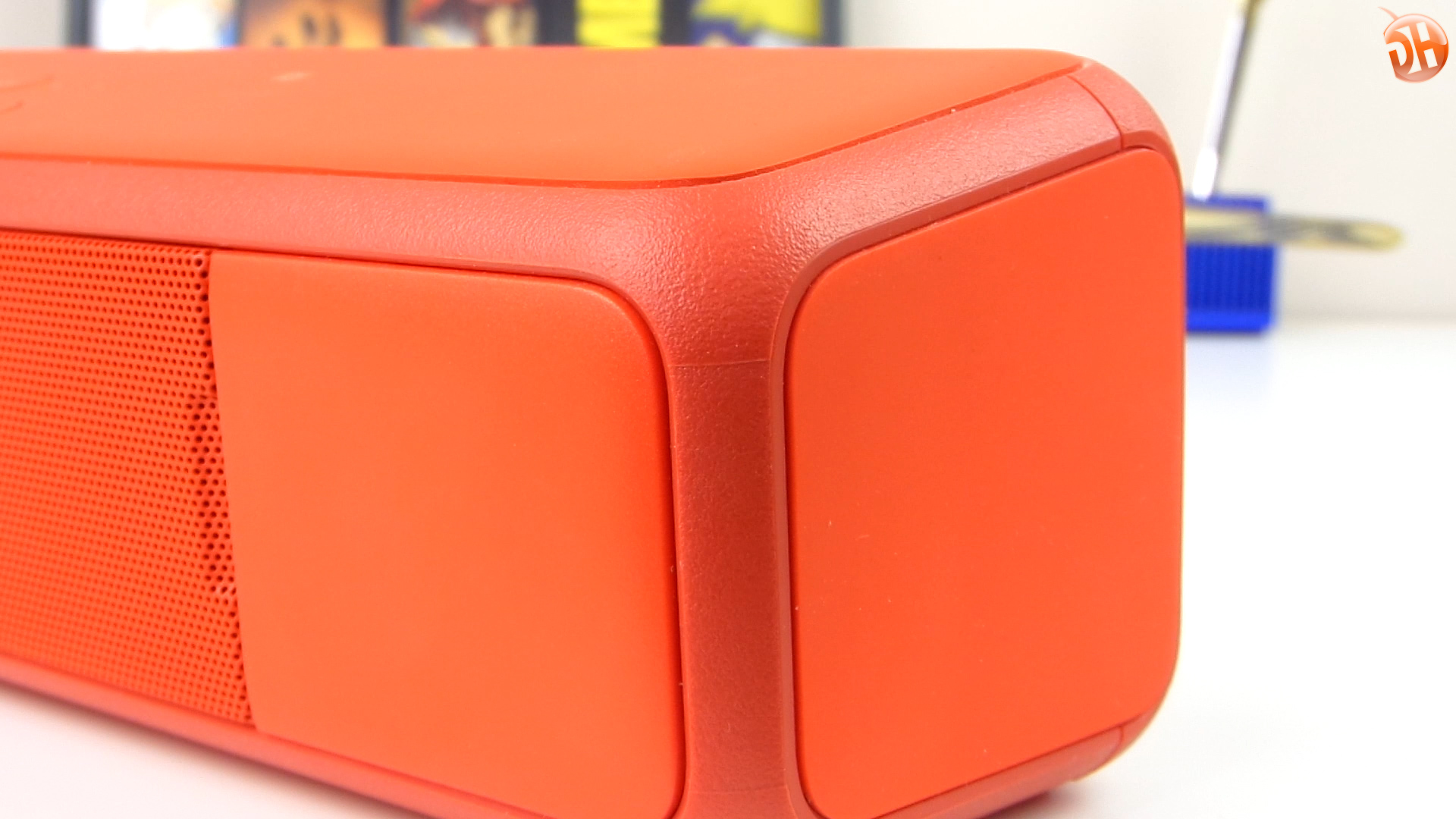

Elinize aldığınızda oturaklı ve sağlam bir hissiyat veriyor, gayet tatminkar olduğunu söylemeliyim. Hoparlör ızgarası da öyle kolay kolay yamultabileceğiniz cinsten değil. Köşeler sert plastik, düz yüzeyler tutucu silikon malzemeden imal edilmiş, butonlar da sıvıya karşı koruma için silikon malzemeden, üstleri silikon malzeme kaplı ama kaplamanın hemen altında hissedebildiğiniz sert butonlarla basış hissiyatı mümkün olduğunca korunmuş.

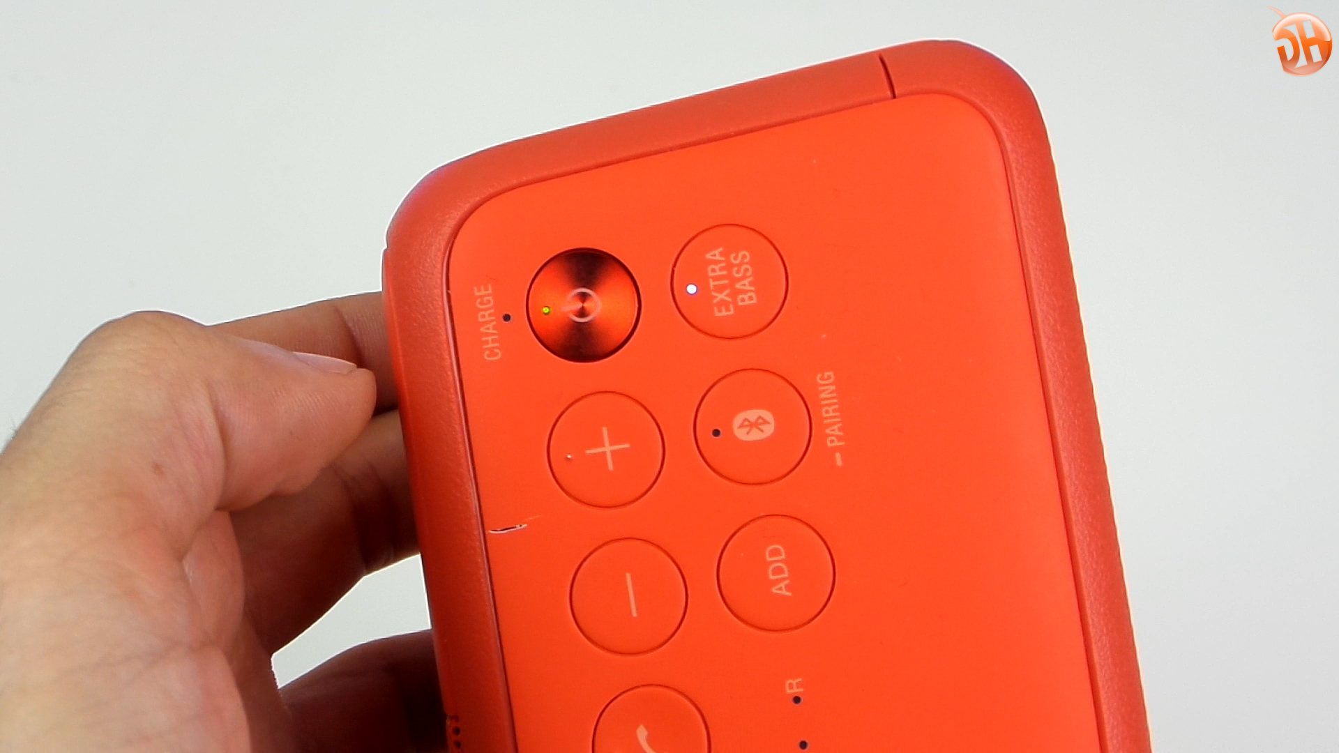

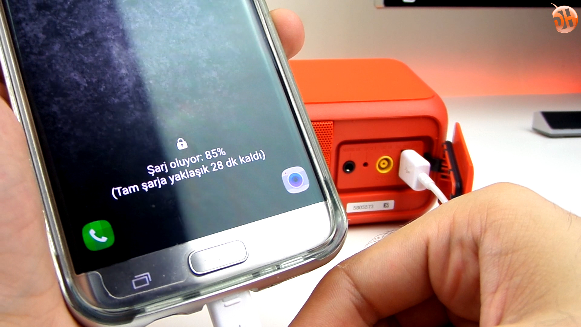

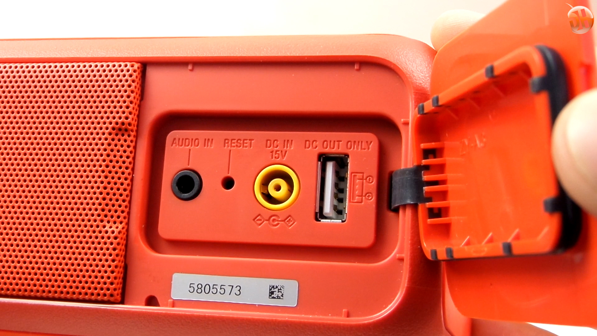

Arka tarafta contalı kapak altında giriş çıkışlar var, ses girişi, reset butonu, güç girişi ve sadece enerji çıkışı veren bir USB portu bulunuyor, bu port üzerinden mesela bataryası can çekişen telefonunuzu şarj edebiliyorsunuz, hızlı şarjı da destekliyor bu port, açıkçası bir powerbank olarak da kullanılabiliyor oluşu SRS XB3’ü anında bir adım ileriye taşıyor şahsen.

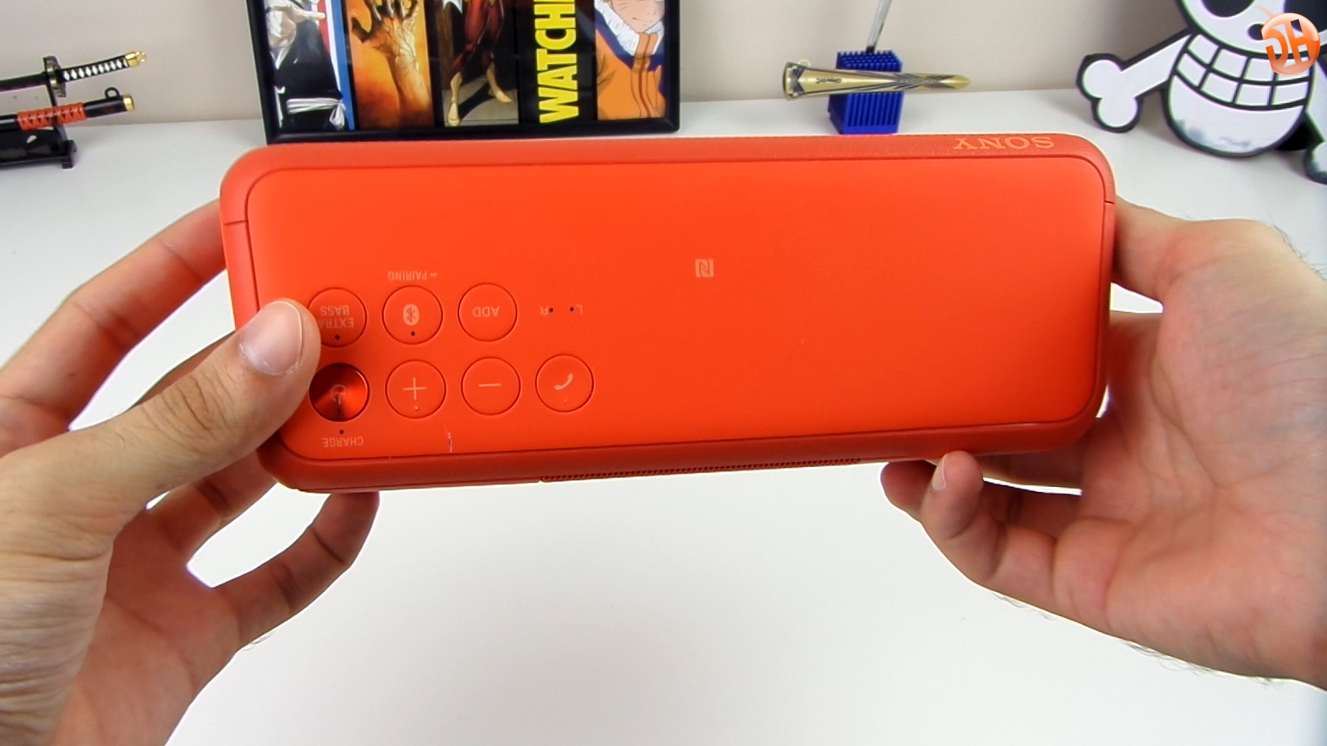

Basış hissiyatı tok butonlara bakalım biraz, diğerlerinden farklı sert plastik açma kapama, ses ayarı, telefon görüşmesi açma kapama, ekstra bass, bluetooth ve aynı hoparlörden ikincisini ekleyip ufak çaplı bir ses sistemi oluşturmanızı sağlayan butonu görüyoruz, hatta ikili kurulum için kanal gösteren LED’lere de yer verilmiş. Ufak bir detay dikkatinizi çekti eminim, evet, hoparlör, çantamdaki diğer sivri uçlu ekipmanlarımın gazabına uğradı, zaten silikon doğası gereği de çok dirayetli bir malzeme değil, bu yüzden ufak bir taşıma çantası şart.

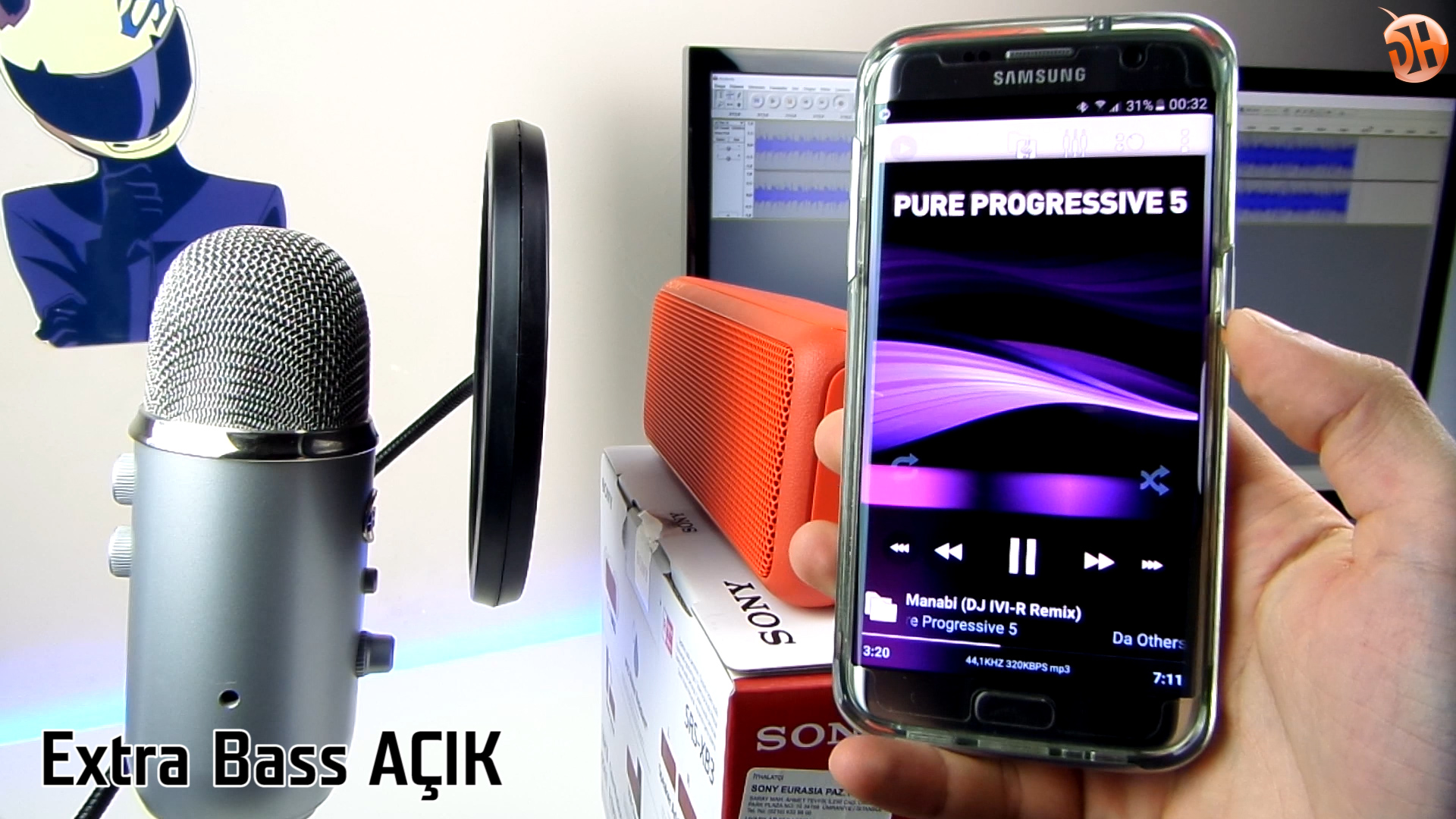

Ekstra bass butonu bassları ve tizleri ön plana çıkarıyor, maksimum ses artıyor ve daha çevresel bir sesin oluşmasını sağlıyor, fikir olarak güzel, eğlenceli, bass tiz bol parçalarda işe yarıyor da ama her parçada değil, vokal ağırlıklı parçalarda sesin doğallığını bozabiliyor ama mesela trap türü bir parçada tam tersine müzik daha eğlenceli bir profil kazanıyor, en nihayetinde müzikten müziğe değiştiği için deneyerek test etmekte fayda var, denemesi bedava, ses testlerinde de canlı olarak yer vereceğiz zaten.

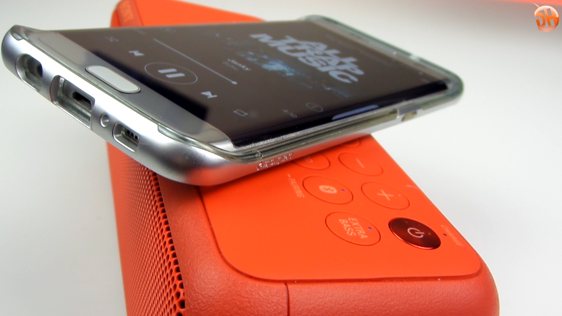

Hoparlör iletişimini Bluetooth 3.0 üzerinden sağlıyor, 4.0 olmaması açıkçası deneyimlerim ışığında ne ses aktarımında ne de mesafe konusunda herhangi bir sorun yaşatmadı, aynı oda içerisinde veya bir yandaki odadan, açık alanda da 7-10 adım kadar uzaklaşabiliyorsunuz.
Bağlantı tarafında seçenek sizin, isterseniz Bluetooth, isterseniz NFC ile bağlanın, ikisi de gayet seri. Bluetooth’la bir defa kurulum yapınca bir sonraki sefer hoparlörü bir sonraki açışınızda 2-3 saniye içerisinde bağlanıyor, NFC tabii daha pratik oluyor, hoparlörün üstüne bırakıyorsunuz saniyeler içerisinde bağlantı kuruluyor, müziğiniz uygulamaya bağlı olarak devam ediyor.

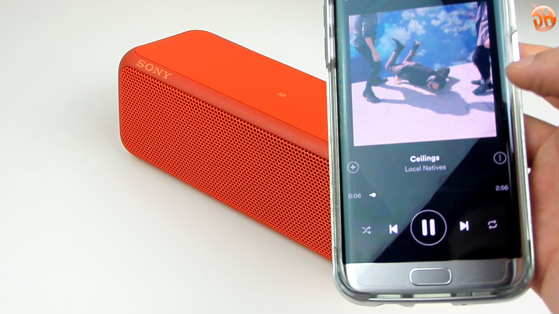

Kaynağınızın ses kalitesine güveniyorsanız eğer SRS XB3 sesi hakkıyla size dinletiyor belki ama Sony’nin Bluetooth tarafında LDAC adlı, yüksek çözünürlüklü ses aktarımını baz alan bir codec’i var. Destekli cihazlarda, ki vurgulamak istiyorum, ses aktardığınız kaynağın da LDAC destekli olması gerek, standart çözümlere kıyasla 3 kata kadar daha fazla veri aktarılabiliyor, 990kbp/s civarında bir hızdan bahsediyoruz, aptX’de ise 384kbp/s civarında seyrediyor. Mesela benim telefonum, Samsung Galaxy S7 Edge 16-bit aptX ama açıkçası ses kalitesi anlamında müteessir olduğum bir şey olmadı.

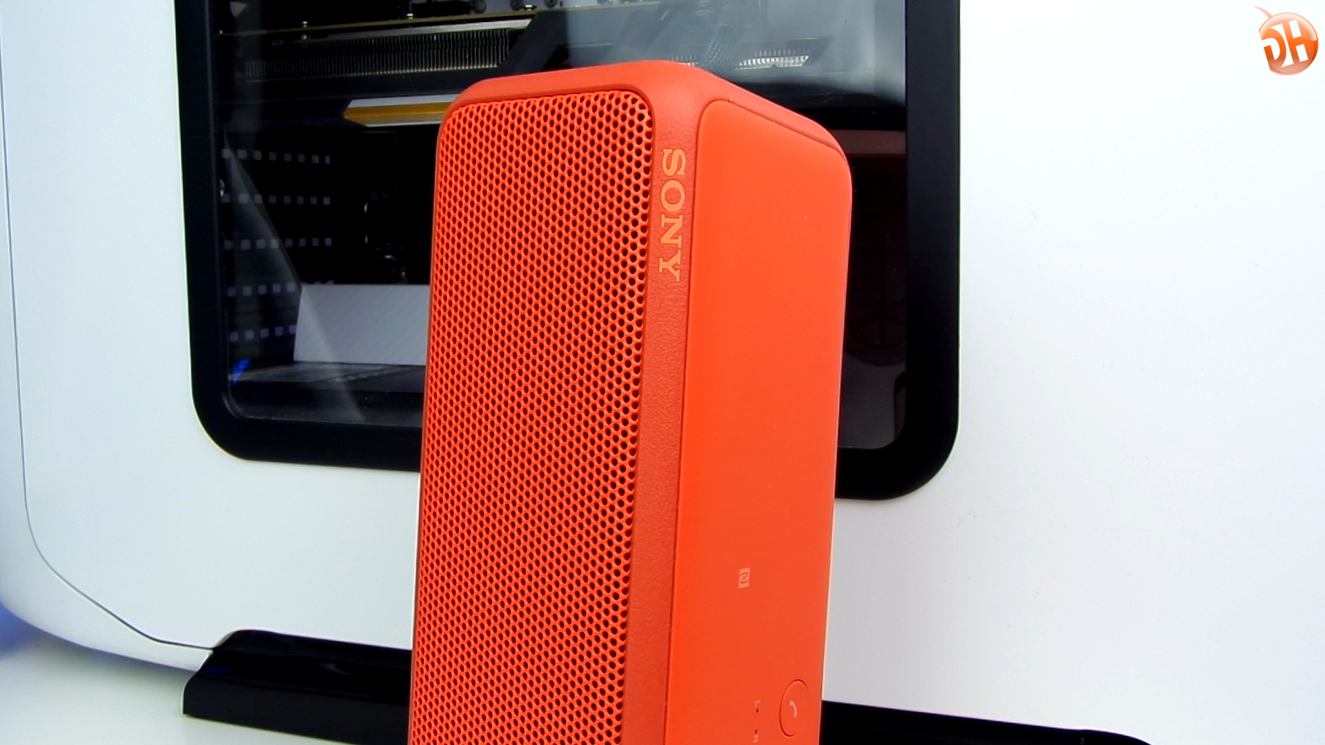

İster yatay ister dikey, iki konumda da gayet hoş görünüyor, düz yüzeyler silikon ve dolu olduğu için de dikey konumda da oturaklı duruyor.

Basslar ve tizlerin ayrımı gerçekten çok iyi, trap türü olsun, vokal ağırlıklı parçalar olsun veya enstrümental parçalar olsun geniş bir aralıkta yorulmadan, maksimum seste rahatsız edici bir distorsiyona uğramadan gayet iyi bir müzik keyfi yaşatıyor, test masama ulaşan en iyi bluetooth hoparlörlerin başında derim net bir şekilde. Maksimum sesi odayı da salonu da, mesela sahilde yakın ortamı da hayli hayli dolduruyor, açıkçası güç tüketimi tarafındaki 30 watt’ı hoparlör gücü olarak alsak pek de yanlış olmaz diye düşünüyorum.
