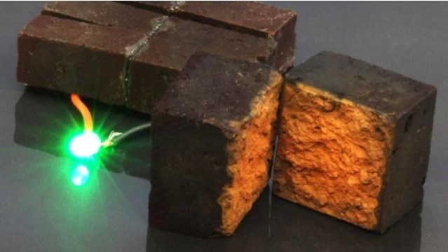

Kimyagerler bu yapı taşlarının bir dizi kimyasal reaksiyonla LED ışıklarını yakacak kadar güçlü enerji birimlerine dönüştürülebileceklerini ortaya koydular.

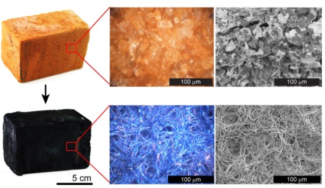

Kırmızı tuğlalara rengini veren pigmentlerin bir kısmı demir oksitten yani pastan üretiliyor ve bu da araştırmacılara tuğlaların yapısal özelliklerini daha yakından incelenip süper kapasitör adı verilen bir enerji depolama cihazına dönüştürülüp dönüştürülemeyeceklerini araştırma konusunda ilham verdi.
Araştırmacılar, tuğlaların elektriği depolamasını sağlayabilmek için tuğlanın içindeki gözeneklere bir dizi gaz pompalıyorlar. Gazlar tuğlanın kimyasal bileşenleri ile reaksiyona girerek onları çok iyi bir elektrik iletkeni olan ve PEDOT olarak bilinen plastik nano fiberden bir ağ ile kaplıyor. Bu polimer tuğlaya sıkışmış halde kalıyor ve bir nevi iyon süngeri görevi görüyor. Tüm bu işlemin sonunda kırmızı tuğla koyu mavi renge dönüşüyor.

D'Arcy gelinen aşamada akıllı tuğlaların ürettikleri enerjinin binaların koridorlarında bulunan acil durum aydınlatmalarını veya evlerin duvarlarının içine yerleştirilebilecek sensörleri aydınlatmak için yeterli olduğunu belirtiyor.
