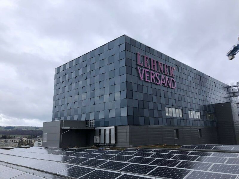

Bu açılı, pul şeklinde yerleştirilmiş mavi renkli PV paneller toplamda 868 m2’lik tepe kısmın yan taraflarını kaplıyor. Bu eklenti aslında bir renovasyon projesi ile olmuş. Paketleme departmanına ait binayı yükseltmeyi planlayan firma bu kısmı 12 metre yükseltmeden önce çatıdaki PV panelleri sökmüş. Sonrası güney, batı ve doğu yüzünü bu PV panellerle giydirip çatıya önceki PV panelleri eklemiş.
Önceden çatıdan sadece 48 MWs yıllık üretim elde edilirken şimdi ilave 67 MWs eklenmiş ve 115 MWs seviyesine çıkmış. Bu sayede tesisin tükettiği 470 MWs elektriğin %24.5’i güneşten karşılanır hale gelmiş.
Yan yüzeydeki paneller gerek estetik kaygılardan, gerek açısının güneşe tam bakmaması nedeniyle, çatıdaki PV panellerin yarısından az üretim yapıyor olsa da kışın dikey paneller güneşin çok yükselmemesi sayesinde öz tüketimi arttırmış.
İki cam arasına yerleştirilmiş olan panellerin yüzeyi iki farklı mavi renkte desen ile basılmış. Sonra bir perde giydirme üzerine, 4 farklı açı verilebilecek şekilde monte edilmiş. Toplam 646 parçadan oluşan sistem 100 KW anlık güç üretim kapasitesine de sahip.
